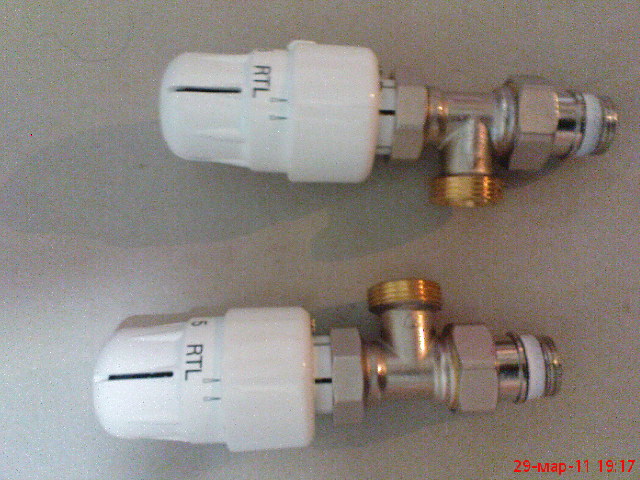

Помогите разобраться. Купили 2 крана RTL, решили проверить. Насторожило, то, что при положении 2 ка пытались подуть в него, а воздух не проходит. Подключили к ГВС у соседа через шланг и поставили в положении 4, вода шла очень горячая, сам кран нагрелся, а воду не перекрыл. Со вторым краном та же история. Ждали минут 10. Что это? Брак? Или мы как то не так проверяем? Может быть есть еще какой то способ проверить? Или же их нужно как то настроить? :(:(:(
А клапан точно РТЛ?
да, по крайней мере так написано....
