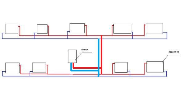

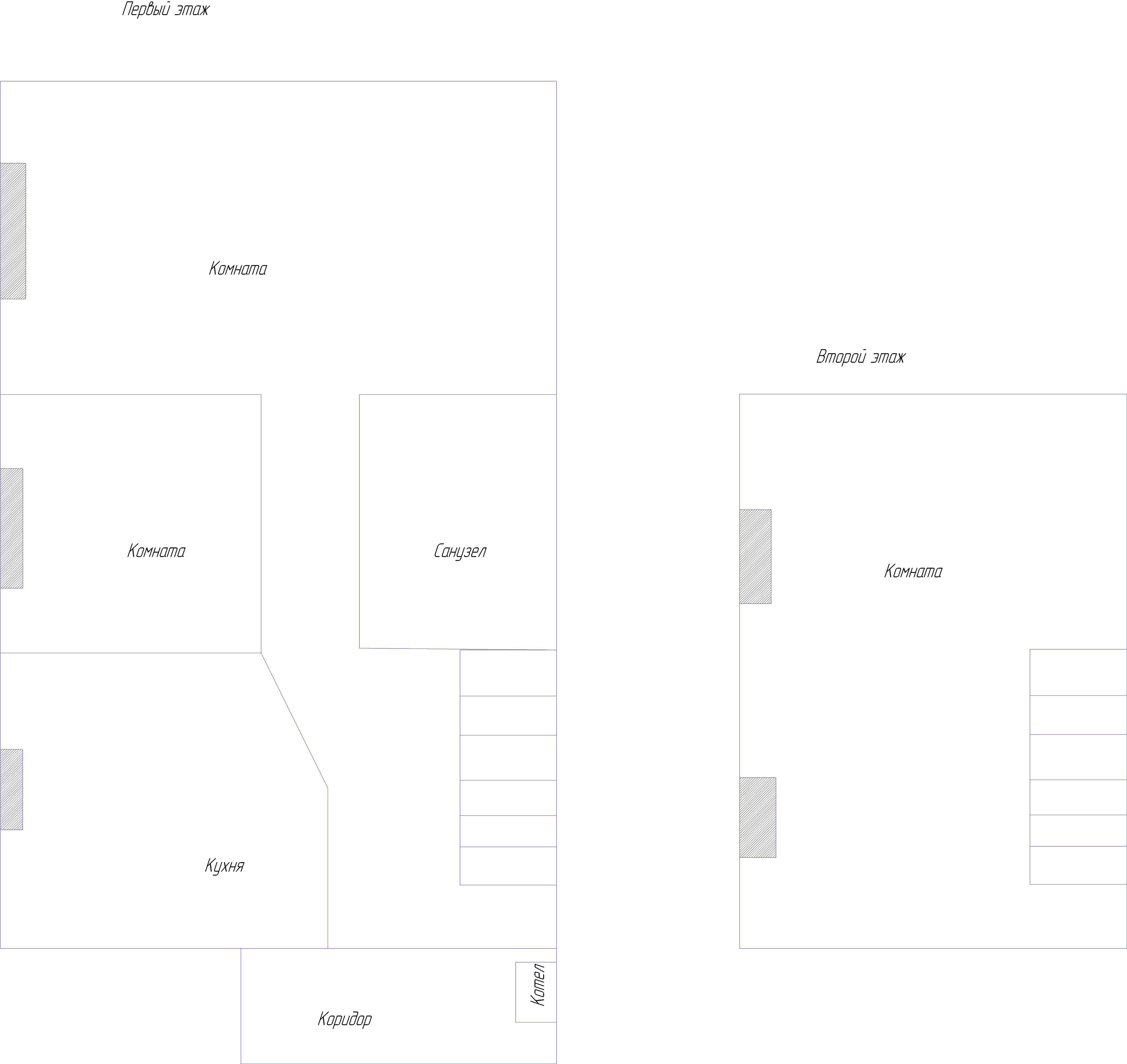

Схема отопления 2-х этажного дома. Покритикуйте, решил делать отопление сам

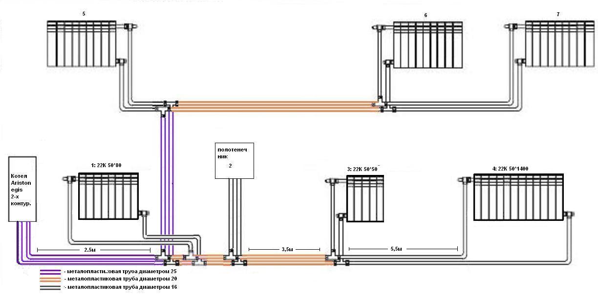

доработал схему.
1. Радиатор 1 расположен перед выходом на второй этаж, но подключатся будет после него, так как тройник 25*16*25 дороговат.
2. Все трубы будут ити на одном уров не по плинтусу.
3. Размеры радиатора 4 - 50*140 см. Может к нему сделать подводку трубой диаметром 20? Растояние между радиаторами 3 и 4 примерно 5 метров.

Вот только мучают сомнения, какой трубой подключать последний радиатор на первом этаже - 20 или хватит 16?
еще один вопрос: нужно ли ставить фильтр косой на обратку перед котлом?
Надо. Гарантийщики без него и котел не примут...
ясно. значит буду ставить. вот только если ставить фильтр как положено по стрелке на фильтре, то потом не подобратся будет чтоб открутить и вынять сетку. допускается ли установка фильтра наоборот?
Не очень желательно, но можно. Только не вертикально:) Иначе мусор будет осыпаться при откручивании
Намекну, что если делать отвод труб к стене не под прямым углом к стене , а косо , скажем , под углом 120 гр., то горизонтальный участок существенно расширяется , и туда запросто влезут и краны и фильтр и никто никому мешать не будет ...
А еще гайка на прочистке совсем не обязательно должна смотреть строго вниз, разверните ее немного в сторонку и все будет ОК

Всем спасибо за помощь!
Схема успешно заработала и подтвердила работоспособность!!!

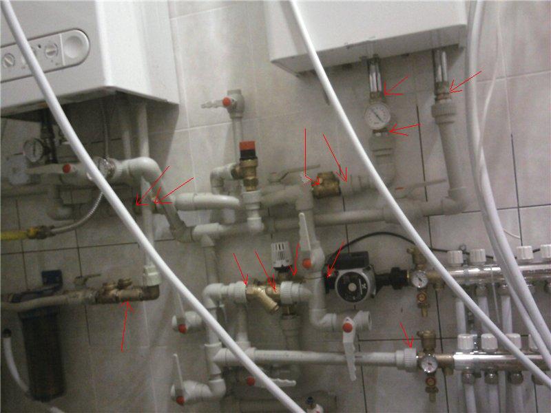

Я вот тоже себе нахомутал уже систему обвязки :D с непростыми решениями и с трудом влазит в отведенное пространство
Интересно на схему разводки посмотпреть
Интересно как вы будете обслуживать эти места если потечёт запаковка?
Все разбирается, везде я достаю, каждый блок можно снять отдельно
Тогда мне прийдётся менять монитор.

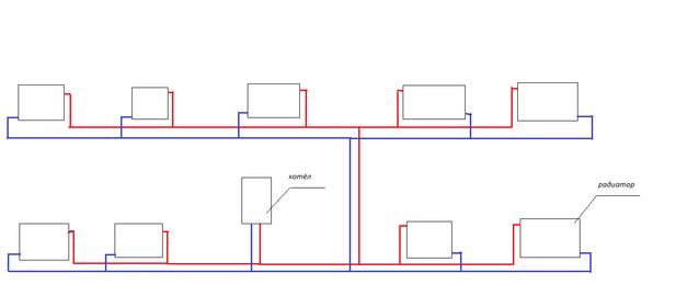

А такая схема будет работать? Нужно ли ставить дополнительный насос? В моей темке написали, что может "и ближнии к котлу радиатора "придушивать". "...Честно сказать не совсем понимаю как это?
От котла планируем вести 25 трубой, а к батареям 20. Трубу планируем ППР.

Тогда схематически уж лучше так.
От котла и до распределения по этажам минимум 32 труба
Спасибо. Но, у нас котел SIME FORMAT. zip 5 и в инструкции написано: обратный ход системы 3/4", подача под давлением в системе: 3/4", снабжение газом 3/4". Как нам объяснили это вроде как 25 труба...Или я ошибаюсь?:rolleyes:
Можете поставить дюймовый коллектор на две ветки (1 и 2 эт).
А если Вы всю систему собираетесь вести 25, боюсь, что котлу и его насосу будет тяжеловато.

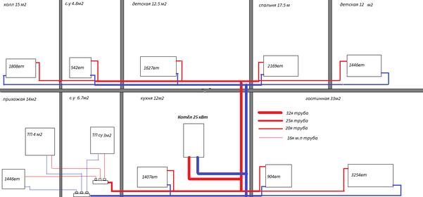

Перерисовали схему, чуть детальней сделали.... Подумали о Т.П в прихожке с с.у...
Но вот возникли опять вопросы...Достаточно ли мощности насоса в котле? Правильно ли подобрано сечение труб? Ну и вообще будет ли работать в таком исполнении...может чего добавить или наоборот убрать...Будем рады советам....
Все правильно, кроме двух нижних левых помещений.
У вас радиатор висит на коллекторе ТП, а там другой температурный режим.
ТП такого небольшого размера, Вы можете подключить непосредственно в систему радиаторного отопления, но непременно через клапан, или мультибокс PTL.
Если сделаете все в таких диаметрах, как нарисовали, мощности котлового насоса Вам хватит.
