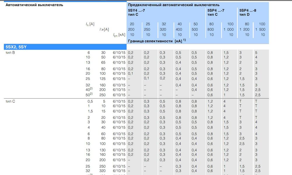

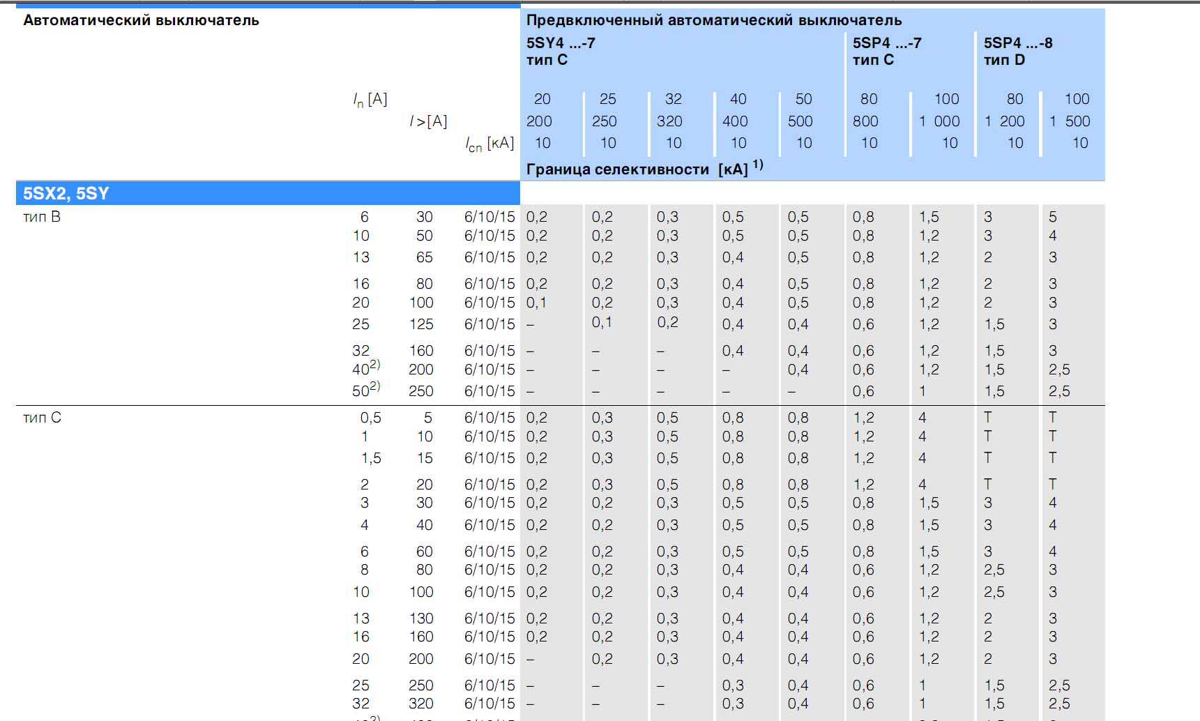

Вот. Например таблица из каталога, хотя граница селективности в 0,1кА не рекомендуется, но всеже возможна. Лучше конечно чтоб всетаки автомта отличался по номиналу, но когда у вас будет и то и другое то еще лучше :).
По ГОСТ сопротивление провода 2.5 мм.кв.- 7.41 ом/км. Длина проводки в квартире - допустим 50м.
ТКЗ, соответственно - порядка 350 А. Время срабатывания АВ - 0.02сек. В таблице ток от 200А - какая селективность? Они щёлкнут вместе.

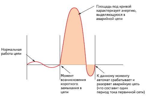

Например во время короткого замыкания как мы знаем ток мгновенно не нарастает, если не вглублятся в расчеты то ток нарастает минимум за 2-3 периода. А это 0,04секунды(это при оч коротких кабелях но берем минимум) потому легко и непирнужденно выбет первый автомат с В характеристикой.
Кроме того откуда вы взяли что все автоматы срабатывают за 0,02с, в сименса все графики бытовой серии начинаются с 0,01с.
Вы приводите таблицу селективности не понимая её смысла. Производитель указывает условия, при которых селективность достигается. Граница селективности это максимальный ток, при котором обеспечивается координация. В таблице - максимум 0.3 кА.

Проектировщики электроустановок не могут добится селективности, поэтому пишут выключатели (Colan), а вы одним махом проблему решили.
Селективность между В16 и С25 (по приведённой таблице селективности) достигается на кабельных линиях длиной:
2.5 мм.кв - более 150 м.
1.5 мм.кв - более 90м.
2.5 мм.кв Ал - более 100м
(Очень приблизительно - расчёт ТКЗ однофазных сетей достаточно сложен)

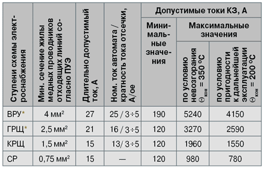

Допустимые значения ТКЗ.

График вами нарисован, но откуда вы взяли что такой график расцепления у всех автоматов. Например сименс даже бытовой выключается уже на первом полупериоде (0,01с) потом идет горение дуги и полупериод даже не заканчивается. Так работают все современные автоматы.
По поводу "медленного" нарастания тока, оно тоже присутсвует, дело во времени формировании дуги. Конечно если вы замкнете быстродействующей оптопарой то посути будет ток как на графике, но если идет формирование дуги то пока не нагрелись поверхности на которых она образовалась ток будет нарастать. А формирование дуги при коротком замыкании это 90% случаев.
По поводу вашей же таблицы, так что для вас 150м Это много?. Современные здания с их централизироваными щитами легко бют этот барьер.
