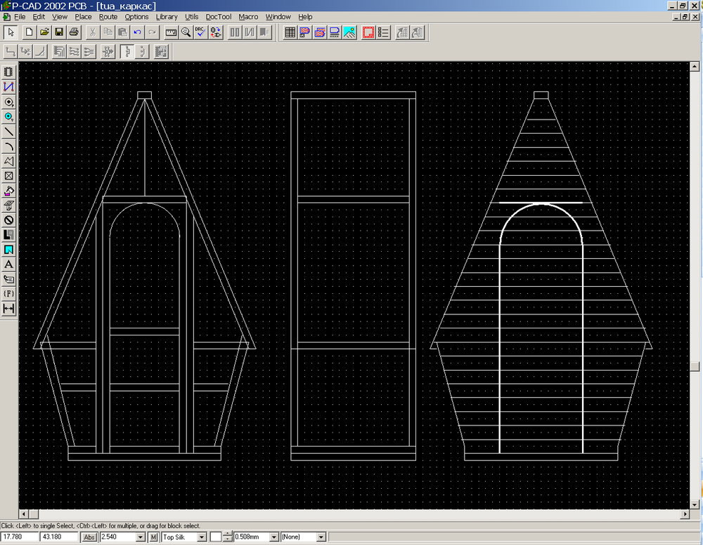

Всё хорошо! Вот если бы ещё чертежи.
  • 3 місяці потому...
Чертежей как таковых не было, это ж не редуктор какой.:rolleyes:. Да и изделие единичное, тиражировать не собирался.:D
Часть размеров указана в первом посте. Вот нашел такой эскизик, когда моделировал. Все в масштабе, шаг клетки 2.54 мм. Ширину,точнее глубину определял исходя из полутора листов гуттанита. Просто положил на траве два листа (целый и половинку) и померял расстояние между горбами, куда гвозди бить - это и было расстоние между центрами брусков.
В основном заморачивался с габаритными размерами,так чтобы было минимум отходов из брусков длиной 2.5м. Остальные элементы делал просто- приложил,отметил, отрезал, закрепил.
