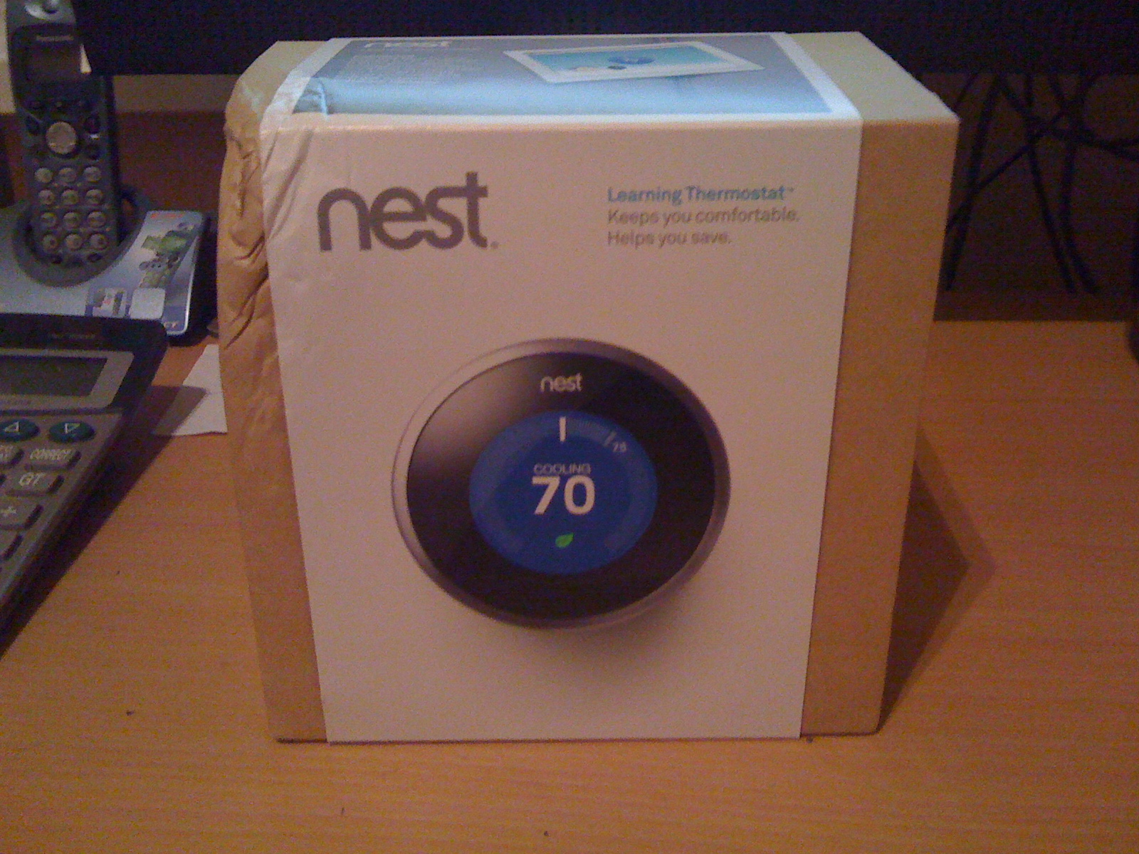

Сергей 31 Опубліковано: 27 січня 2013 Автор Поділитись Опубліковано: 27 січня 2013 А фиг его знает, какое помещение будет эталонным... а кого-то это напрягает... А что мешает растолковать это человеку до начала работ? Я так и делаю и пересказываю человеку этот твой вариант и другие варианты управления. Заказчик получил информацию, подумав, сам выбирает какой вариант управления системой ему больше подходит и никаких проблем. Главное, что программатор существенно экономит газ. Я чуть раньше показывал новый програматор от Nest. Люди специально с Америки привозят для установки у себя в доме. Посилання на коментар Поділитися на інших сайтах More sharing options...
