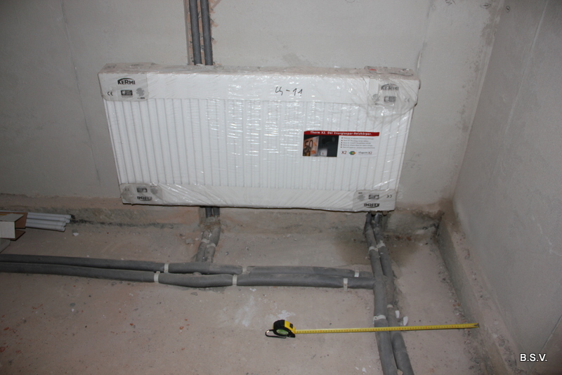

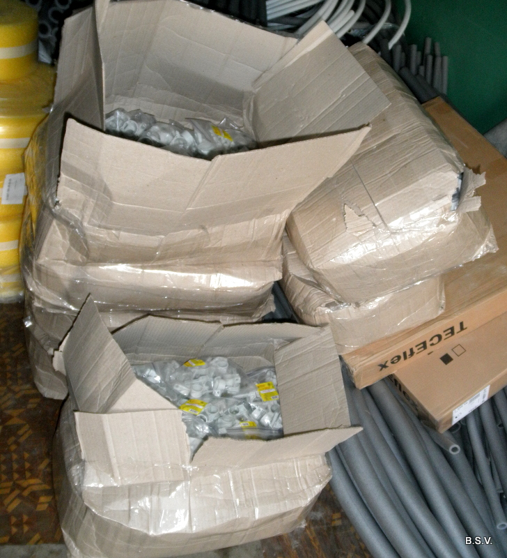

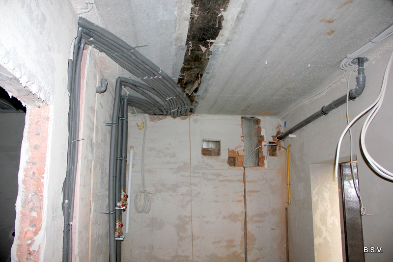

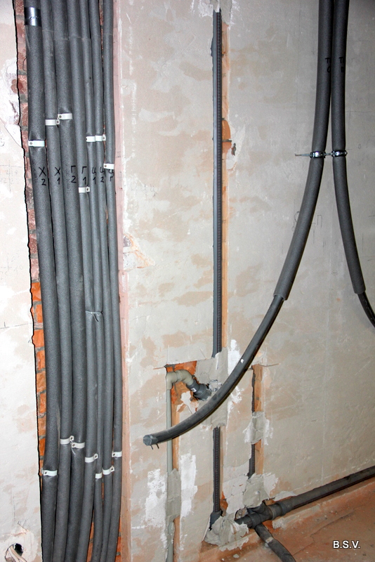

есть вопрос к практикам... Есть изделие типа раз:
Обойма для труб и кабеля Ø 15-34 мм c ударным шурупом
[ATTACH]573978[/ATTACH]
980[/ATTACH]
, что нужно сделать, что-бы пупы пользовались моими приблудами, а не вот так? [ATTACH]573981[/ATTACH]
Я постоянно ими и пользуюсь и постоянно в остатке пару тисяч имеется.
В основном используются хомуты на 25 и 32 диаметр. 25 идет на 16 и 20 трубу в изоляции, 32 на 25 трубу.
То что на фото- конечно бред.
Перфоленту можно использовать, когда идет рядом большое количество труб и просто нет особо места для крепежа.
Также прекрасно идут одинарные и двойные крюки.

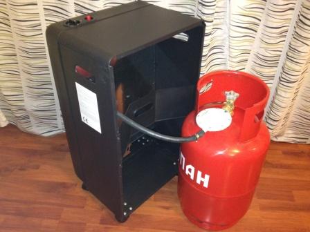

Был бы газ. :(
Бытовой газовый обогреватель (для аварийного обогрева)
Ой не. На дом 200 метров таких надо 3-4. т.е. в дом ставится 3-4 бомбы объёмного взрыва. У нас в районной котельной было не меньше сотни метров остекления фасадного. Не хватило. Ушло со щепками от рам, и все равно здание треснуло, а вместо дверей на торцах - щепа. Баллоны - за пределами дома в стальных шкафах, и никак иначе.
Правильный вариант - UPS + генератор для группы циркуляции.
Та не, необоснованные страхи. Миф.
Японцы, например, только такими и отапливаются. Даже не надо вентиляции особой, полный дожиг.
А режим "аварийное отопление" слишком краткосрочный для таких рисков, но может быть длинный для жизни заряда упса.
И режим "авария" не предполагает полноценный тепловой режим для всех помещений. 1-2шт. Достаточно
