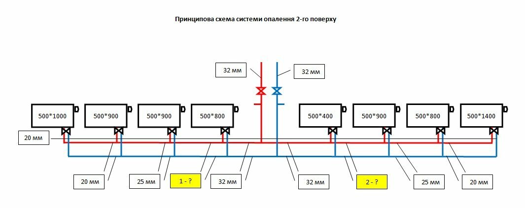

Игорь&Ира Опубліковано: 5 лютого 2025 Поділитись Опубліковано: 5 лютого 2025 (змінено) Добрий день! Прошу прокоментувати правильність підбору діаметра труб і підказати за двома позиціями (виділені жовтим): Змінено 5 лютого 2025 користувачем Игорь&Ира Посилання на коментар Поділитися на інших сайтах More sharing options...
SAN67 Опубліковано: 5 лютого 2025 Поділитись Опубліковано: 5 лютого 2025 1 час назад, Игорь&Ира сказал: Прошу прокоментувати правильність підбору діаметра труб Расчётный температурный режим роботы СО? Материал труб и производитель? Радиаторы ( модель)? 1 Посилання на коментар Поділитися на інших сайтах More sharing options...
Сергей 31 Опубліковано: 5 лютого 2025 Автор Поділитись Опубліковано: 5 лютого 2025 Только что, SAN67 сказал: Расчётный температурный режим роботы СО? Материал труб и производитель? Радиаторы ( модель)? 70/50, полипропилен, х-з, сталь тип 22 1 1 Посилання на коментар Поділитися на інших сайтах More sharing options...
SAN67 Опубліковано: 5 лютого 2025 Поділитись Опубліковано: 5 лютого 2025 49 минут назад, Сергей 31 сказал: 70/50 70/50/Tв? 50 минут назад, Сергей 31 сказал: сталь тип 22 Модель? Производитель? 1 Посилання на коментар Поділитися на інших сайтах More sharing options...
Сергей 31 Опубліковано: 5 лютого 2025 Автор Поділитись Опубліковано: 5 лютого 2025 Только что, SAN67 сказал: 70/50/Tв? Модель? Производитель? 22. х/з Посилання на коментар Поділитися на інших сайтах More sharing options...
Дорофеев Сергей Опубліковано: 5 лютого 2025 Поділитись Опубліковано: 5 лютого 2025 58 минут назад, Сергей 31 сказал: Модель? Производитель? 😉 высота от пола? Расстояние от стены? 2 Посилання на коментар Поділитися на інших сайтах More sharing options...
SAN67 Опубліковано: 5 лютого 2025 Поділитись Опубліковано: 5 лютого 2025 1 час назад, Сергей 31 сказал: 22. Даже у одного производителя однотипные приборы разных моделей могут иметь разную мощность, а у разных производителей и подавно. О гидравлической стабильности речь не идёт, но даже для грубой прикидки нужно иметь необходимую информацию, т.к. сечение труб будет подбираться только на основании приблизительной мощности отопительных приборов без учёта всего остального. Для примера Желательно знать и производителя труб, ну или размер труб. Указанный 32, это ни о чём. Нужно указывать толщину стенки. Трубы PPR также могут иметь разное внутреннее сечение. Например труба PPR может быть 32х3,6, а может быть 32х5,4. 1 1 Посилання на коментар Поділитися на інших сайтах More sharing options...
Игорь&Ира Опубліковано: 5 лютого 2025 Поділитись Опубліковано: 5 лютого 2025 (змінено) Радиаторы Korado тип 22 VK (нижнее подключение) высота 500 мм. Трубы Ekoplastik PPR Stabi Plus 32*4,4 (25*3,5 / 20*2,8) мм, PN25, PP-RCT. Режим: 70/50/20: Змінено 5 лютого 2025 користувачем Игорь&Ира 1 Посилання на коментар Поділитися на інших сайтах More sharing options...
Дорофеев Сергей Опубліковано: 6 лютого 2025 Поділитись Опубліковано: 6 лютого 2025 6 часов назад, Игорь&Ира сказал: Режим Сколько можно наше терпение испытывать? Мы дождемся ответа о диаметре двух кусочков труб? Выложите в конце концов скан паспорта, ПИН и справку с Резерв+. С вас информацию по капле выдавливать? P.S думал что заявленный режим 70/50 уже подразумевает определенный тип ППР (указанной в начале) трубы. Вам вопрос к викторине и имеет три ответа. Что вставить между 32-й и 25-й трубой? 1. Кусочек 32- трубы. 2. Кусочек 25-й трубы. 3. Кран. 4. Звонок другу/помощь зала. Для правильного ответа слишком мало информации 1 Посилання на коментар Поділитися на інших сайтах More sharing options...

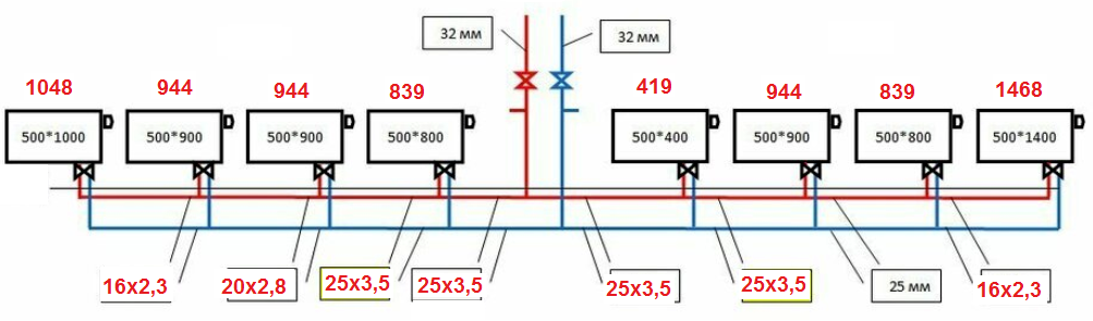

SAN67 Опубліковано: 6 лютого 2025 Поділитись Опубліковано: 6 лютого 2025 6 часов назад, Игорь&Ира сказал: Радиаторы Korado тип 22 VK KLASIK. Панельные отопительные приборы с правым или левым боковым подключением к 5 минут назад, Дорофеев Сергей сказал: Мы дождемся ответа о диаметре двух кусочков труб? Теперь есть вся информация. Сделать грубую прикидку доступно каждому. Через пару часов приеду домой и сделаю прикидку. 2 1 Посилання на коментар Поділитися на інших сайтах More sharing options...
Дорофеев Сергей Опубліковано: 6 лютого 2025 Поділитись Опубліковано: 6 лютого 2025 (змінено) 49 минут назад, SAN67 сказал: сделаю прикидку Ждем. Змінено 6 лютого 2025 користувачем Дорофеев Сергей Ошибка 1 Посилання на коментар Поділитися на інших сайтах More sharing options...
SAN67 Опубліковано: 6 лютого 2025 Поділитись Опубліковано: 6 лютого 2025 17 часов назад, Игорь&Ира сказал: Прошу прокоментувати правильність підбору діаметра труб і підказати за двома позиціями (виділені жовтим): Первое приближение (прикидка) нельзя воспринимать как расчёт. 2 1 Посилання на коментар Поділитися на інших сайтах More sharing options...
Игорь&Ира Опубліковано: 6 лютого 2025 Поділитись Опубліковано: 6 лютого 2025 (змінено) 4 години тому, SAN67 сказав: Первое приближение (прикидка) нельзя воспринимать как расчёт. Спасибо за помощь. Но есть реплики: 1. Не хочется опускаться до 16. 2. Второй справа диаметр трубы логично заменить с 25 на 20, как и слева. 3. Как-то боязко переходить сразу на 25 вначале каждой ветки, хотя понимаю, что при раздвоении 32 диаметры должны уменьшиться. Змінено 6 лютого 2025 користувачем Игорь&Ира Посилання на коментар Поділитися на інших сайтах More sharing options...
SAN67 Опубліковано: 6 лютого 2025 Поділитись Опубліковано: 6 лютого 2025 24 минуты назад, Игорь&Ира сказал: Как-то боязко Есть состояние СО которое обозначается, как гидравлически нестабильное. Если упрощённо, это значит, что где-то чего-то слишком много, а где-то чего-то слишком мало. В СО и много, и мало дадут одинаковый конечный результат. Подбор труб нужного сечения является неотъемлемой частью гидравлического регулирования системы. Регулирование это не только подбор арматуры. Подбор регулирующей арматуры начинается только после того, как исчерпывается возможность подбора труб нужного сечения. 1. Прикидка не расчёт. 2. "логично" - руководствуйтесь только целесообразно и требуется. 3. Пример для понимания как влияют длина и сечение трубы 1 1 Посилання на коментар Поділитися на інших сайтах More sharing options...

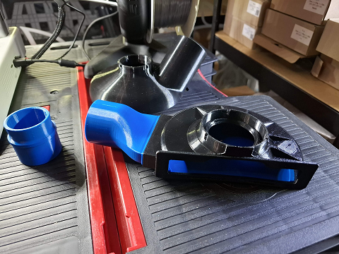

Сергей 31 Опубліковано: 6 лютого 2025 Автор Поділитись Опубліковано: 6 лютого 2025 Насадку на болгарку, напечатали нам на 3D принтере. 2 Посилання на коментар Поділитися на інших сайтах More sharing options...

Игорь&Ира Опубліковано: 10 лютого 2025 Поділитись Опубліковано: 10 лютого 2025 06.02.2025 в 13:52, Сергей 31 сказав: Насадку на болгарку, напечатали нам на 3D принтере. В чем ее преимущество перед заводскими? Посилання на коментар Поділитися на інших сайтах More sharing options...
Vitaliy67 Опубліковано: 10 лютого 2025 Поділитись Опубліковано: 10 лютого 2025 Где вы видели заводские 1 1 Посилання на коментар Поділитися на інших сайтах More sharing options...
Сергей 31 Опубліковано: 10 лютого 2025 Автор Поділитись Опубліковано: 10 лютого 2025 1 час назад, Игорь&Ира сказал: В чем ее преимущество перед заводскими? Не сравнивал, у хорошего знакомого свой принтер 1 Посилання на коментар Поділитися на інших сайтах More sharing options...
