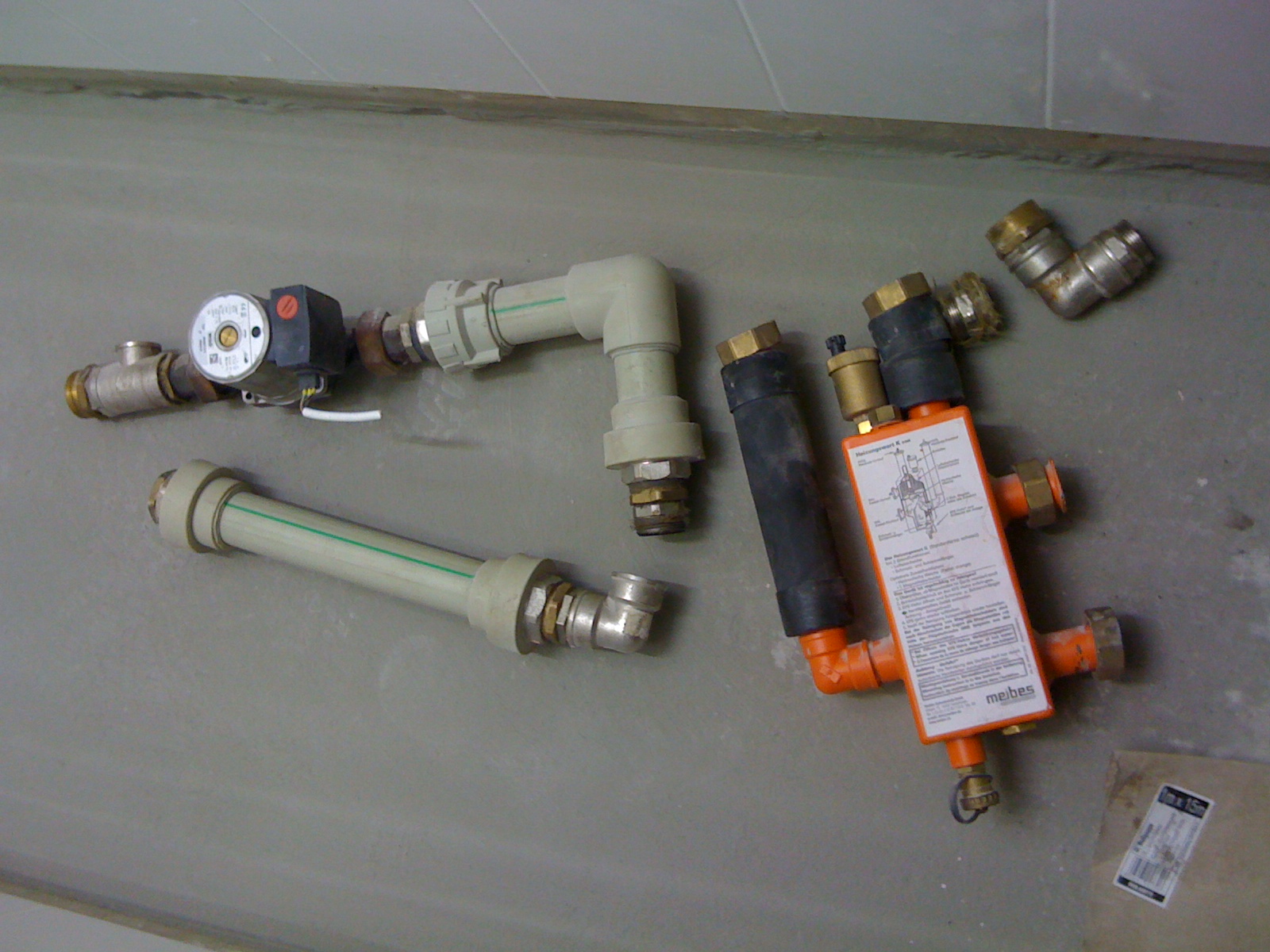

При переделке котельной нарисовались лишние материалы. Насос пристроил, нужно пристроить гидрострелку. может кому нужна?
А у меня есть насосная группа МК (без насоса, правая), и сервопривод все новое, хоть в пол цены.:beer:
Помогите бомжу чем кто сможет )))
naupv правильно сказал, пол цены.
Сергей 31, naupv, мужики придержите, плиз, заберу. Но может пол цены для б.у. много? )) где у бомжика деньги то))) может на ГС обсудим?
А кто говорил, что Б/У? Я новую котельную переделывал.
Но упираться не стану, 40% от цены.

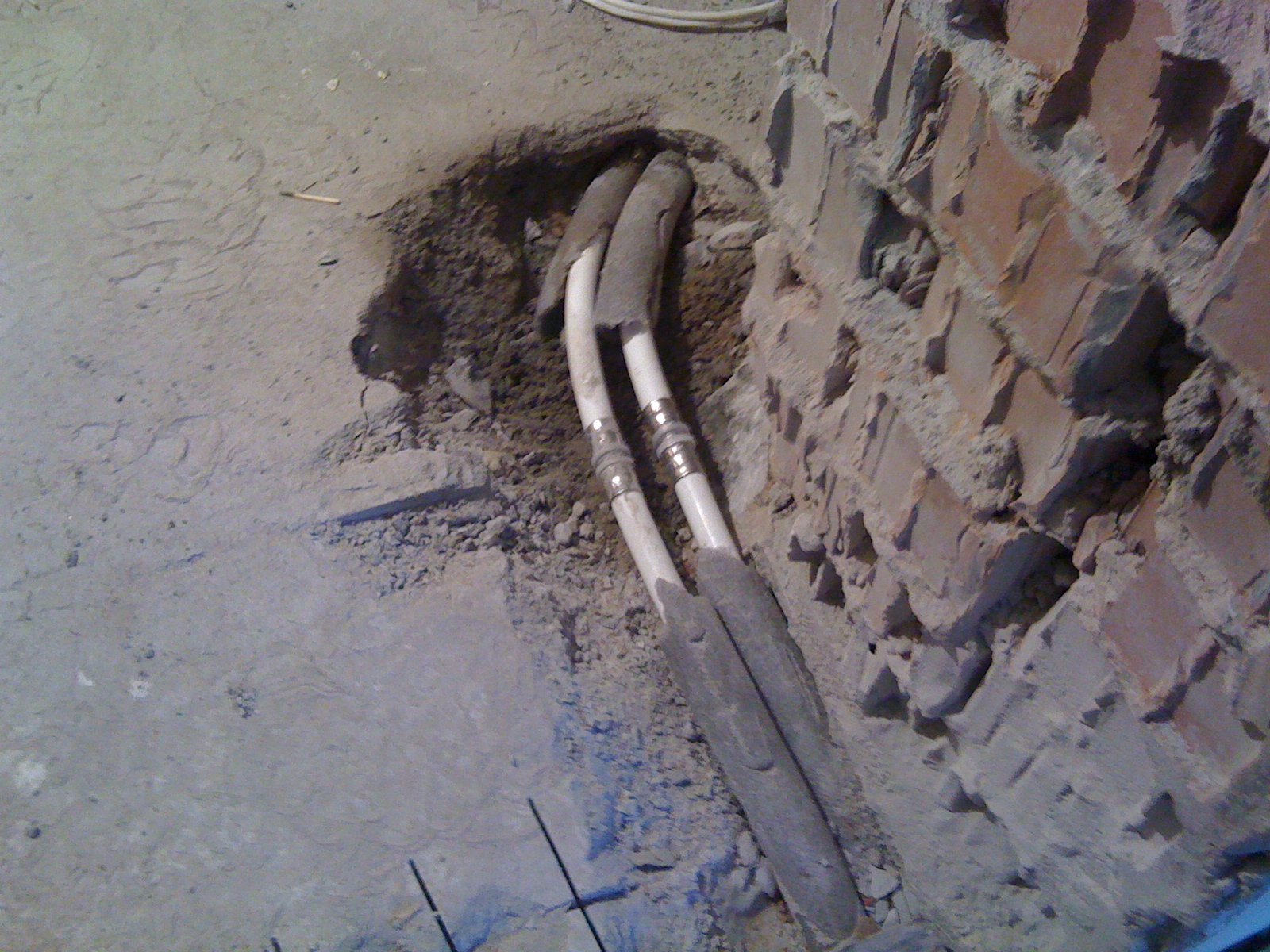

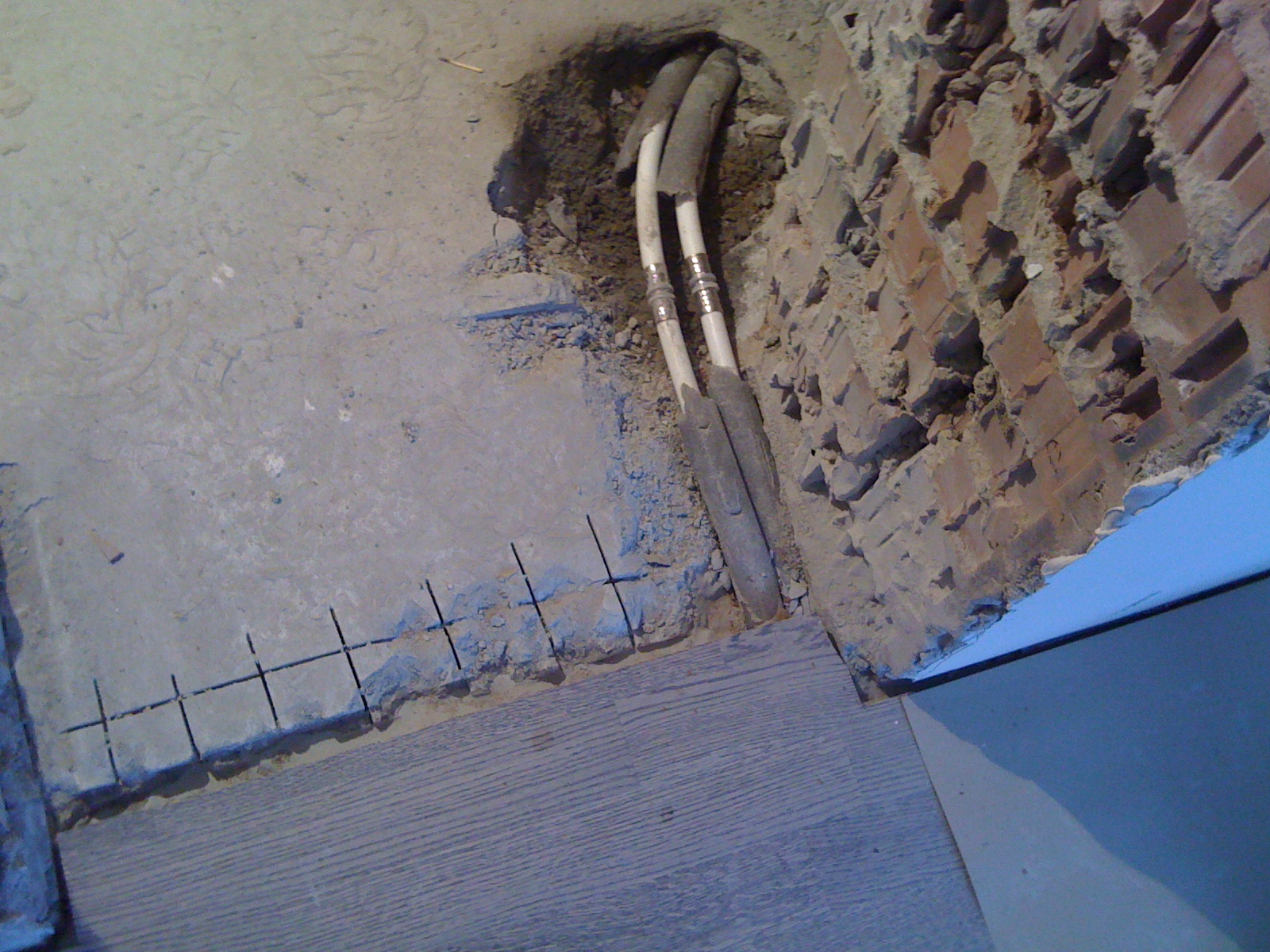

Сантехнические будни.
Не перевелись любители резать полы болгаркой вместе с трубами.
Наши люди везде есть.
Я так тоже в Германии на полигоне в гаштет гонял за............... продуктами:D
