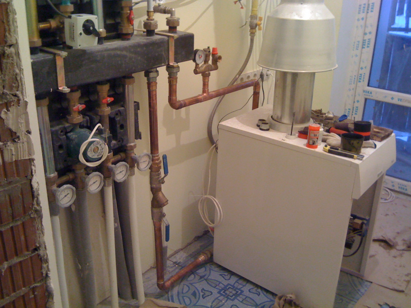

не подскажете,что за зверь -
Производитель: Unical
Настенный газовый котел Unical Eve 05 CTFS 24 – раздельные теплообменники, закрытая камера сгорания. Электророзжиг, простая конструкция и электронная система управления.
Мощность, кВт: 24,2.
Размеры (ШхВхГ), мм: 420х700х310.
teplotochka.com.ua/kotly/nastennye-gazovye-kotly/Unical-Eve-05-CTFS-24

нужно пристроить гидрострелку
Погуглив производителя, надткнулся на красивую брошурку на русском про котельные.
www.meibes.com.ua/images/stories/attach/Flaer_for_installer_2012.pdf
Немцы просто так ничего не рисуют, наверняка, это реальные проекты.
Обратил внимание на подтверждение моего предположения о том, что СО, построенная на 100% ТП принципиально неверная и неэффективная по простой причине - не успевает выйти на установившийся режим при суточных колебаниях внешней температуры, что неизбежно приводит к дискомфорту и перерасходу энергии. Плюс излишняя дороговизна, слабая ремонтнопригодность и т.д.
Всё можно посчитать, по прикидкам пришёл к соотношению ТП-30% радиаторы-70%, что и подтверждается в брошурке.

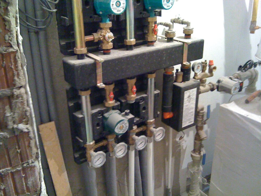

95% монтажников никогда не смогут собрать котельную. Наверно люди так устроены, всем не дано. Учитывая это майбас и придумал систему быстрого монтажа. Ни думать не рассчитывать ничего не надо, просто скручивай гайки. И действительно с этой системой котельную может собрать практически любой человек.
Вот за это деньги и берут.

Если можно, из каких соображений ?
Т.П. тот же отопительный прибор, что и радиаторы. Но более инерционный.
При резком изменении температуры Т.П. нахватает не мощности, а времени на выход в необходимый режим. Это + - 2-3 градуса температуры внутри дома, а значит совсем небольшой радиаторный контур сгладит этот перепад.
