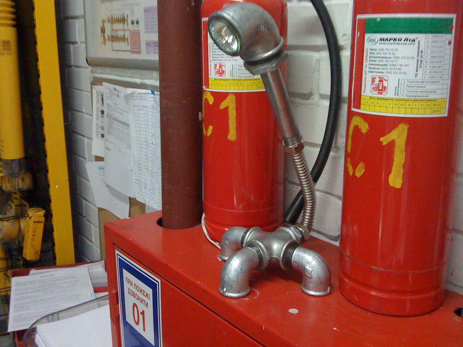

Вопрос сантехникам на внимательность:
Где в Киеве стоит эта лампа?
На складе Ромстала.... я там давно не был, правда

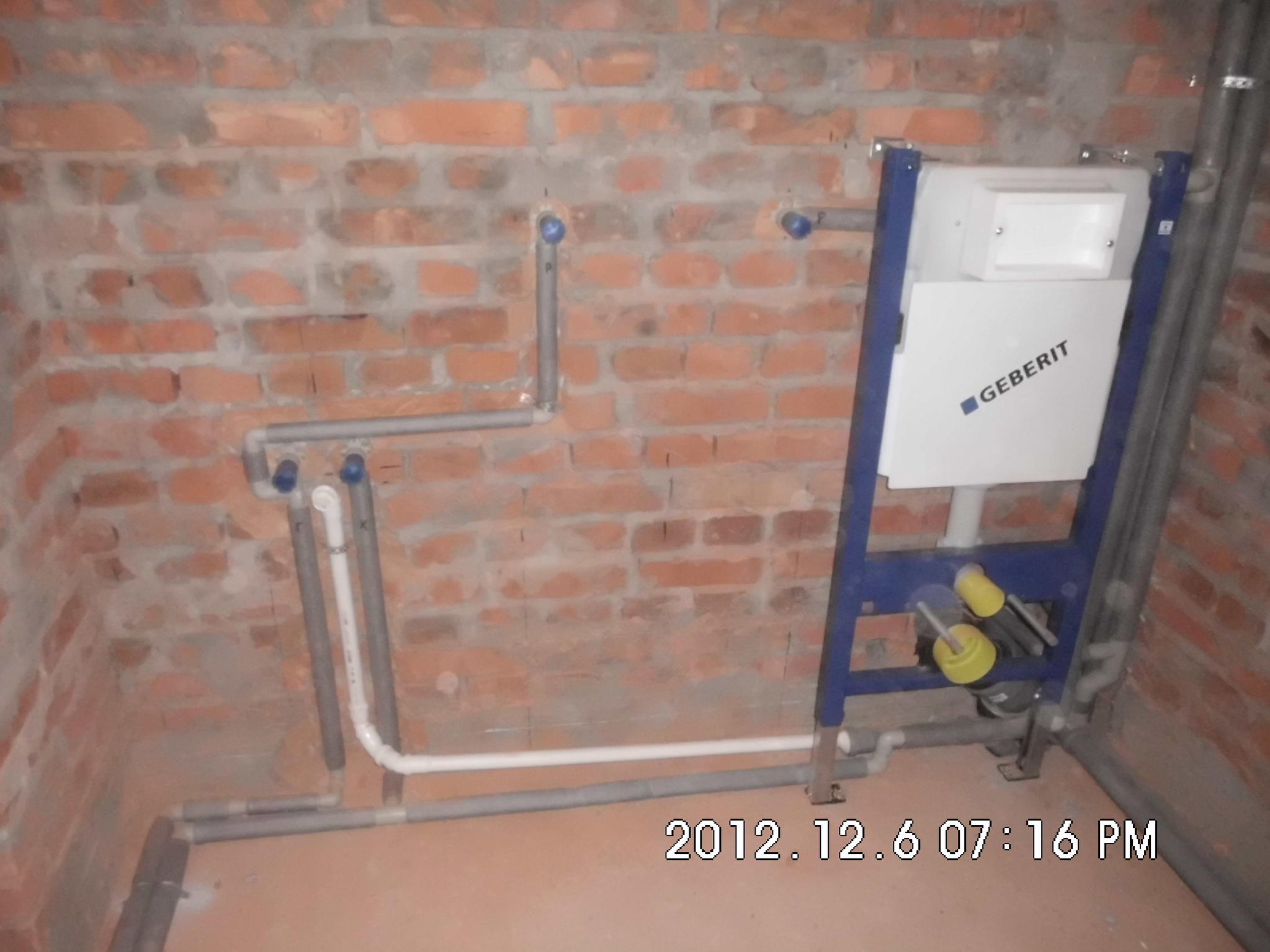

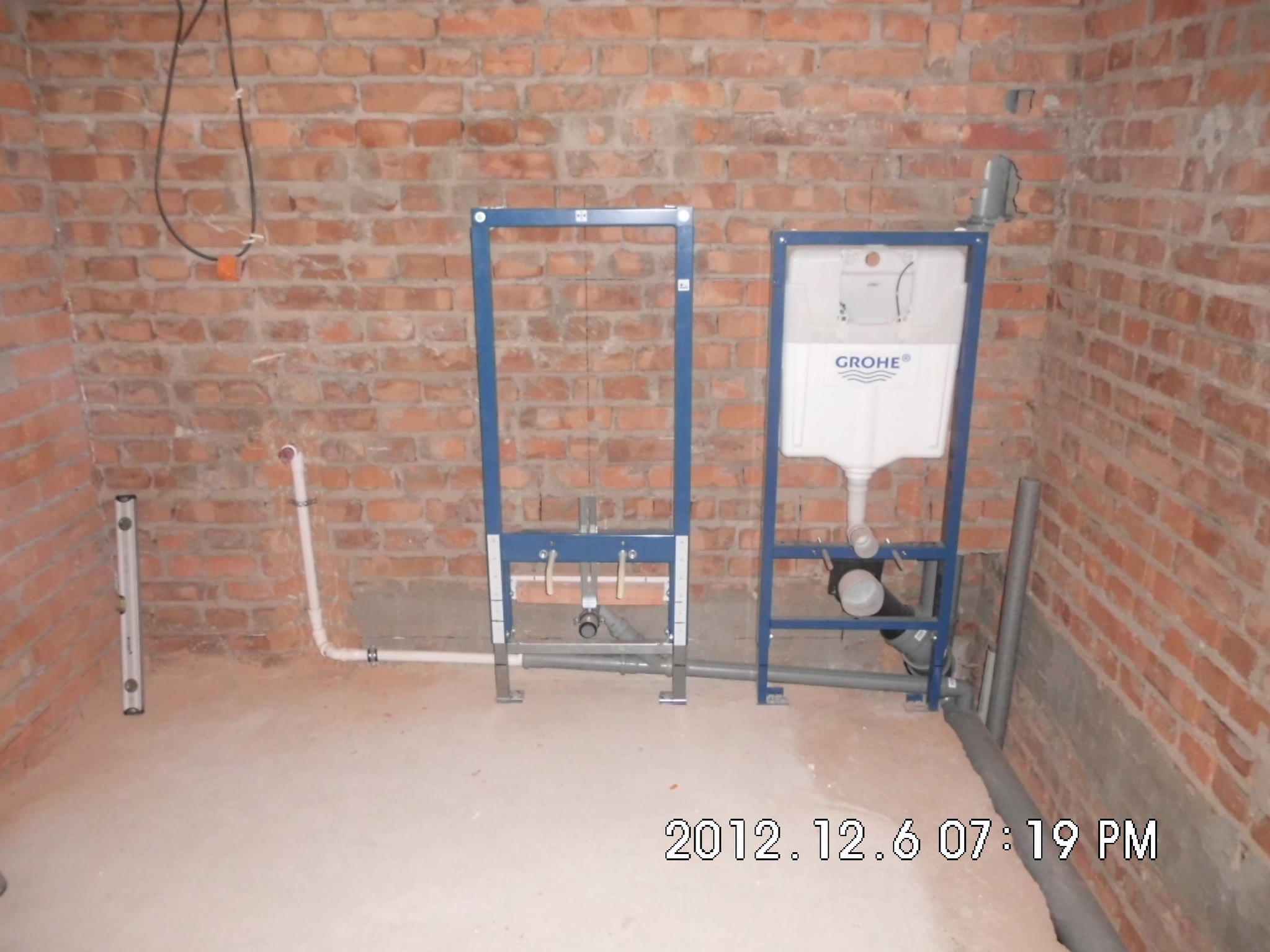

Пока хожу присматриваюсь. Ты вот что скажи, кто инсталляцирю под унитаз ставил?
Она испытания моим 2-х метровым бубусиком не прошла.
Люфт до 2 см.
А если на умывальник будет полу колонна, что будешь делать?

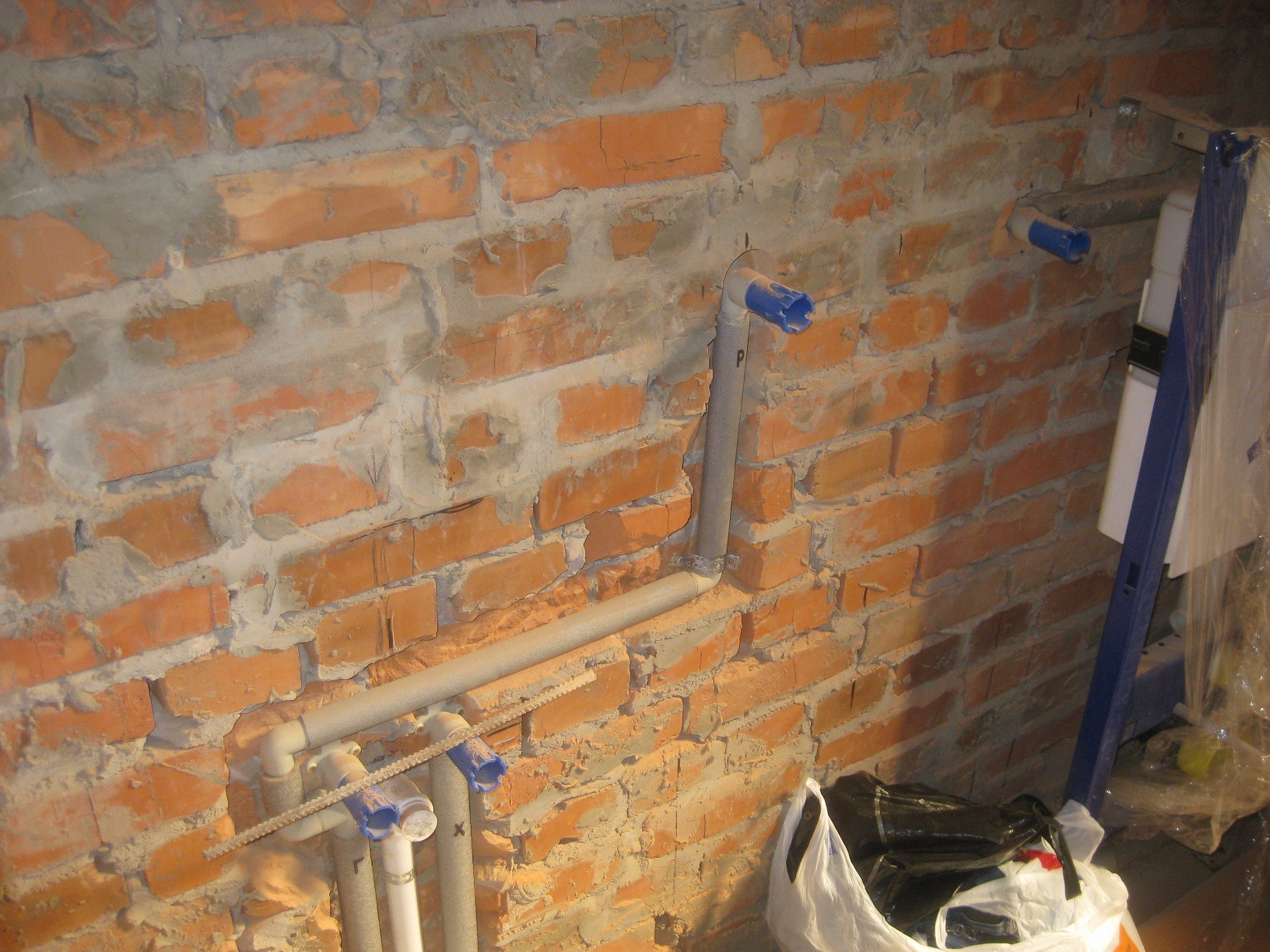

Так полотенчиков еще нет. Только договорились с заказчиком, что купит.
'ээ...ммм....а как тогда выставлены отводы и под что?:(

Что значит люфт 2см.
С дуру можна что угодно вырвать.
Параллельно стены, в стороны, шатается она. У инсталляции просто нет верхней перемычки. В таком в виде ее закрепили вот она и шатается.
Метровая стойка от "Волравена" пару уголков и болтов и все будет нормально.
Очень просто,заказчик сказал что будут под заказ и дал размеры.
сам прекрасно понимаешь, что 3 мм решают все в данном случае..
Да перепаяю я, мне не трудно. Вот только не "Blue Ocean".
