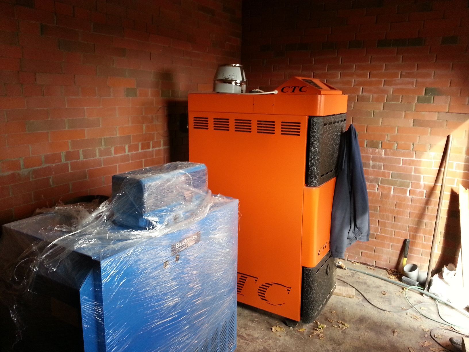

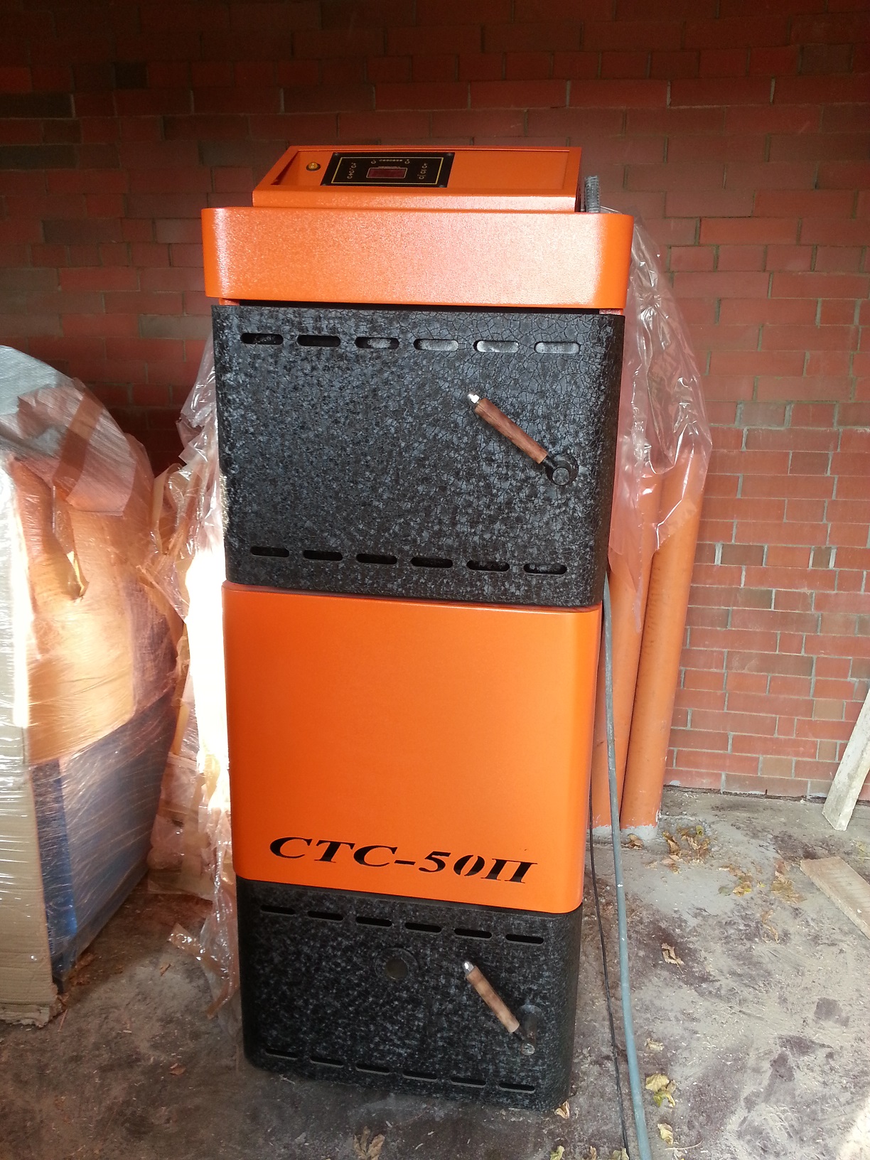

Котеленку интересную начал. 334 + СТС, + ТА2000л.
Автоматика 4211 + модули 442 и 444.

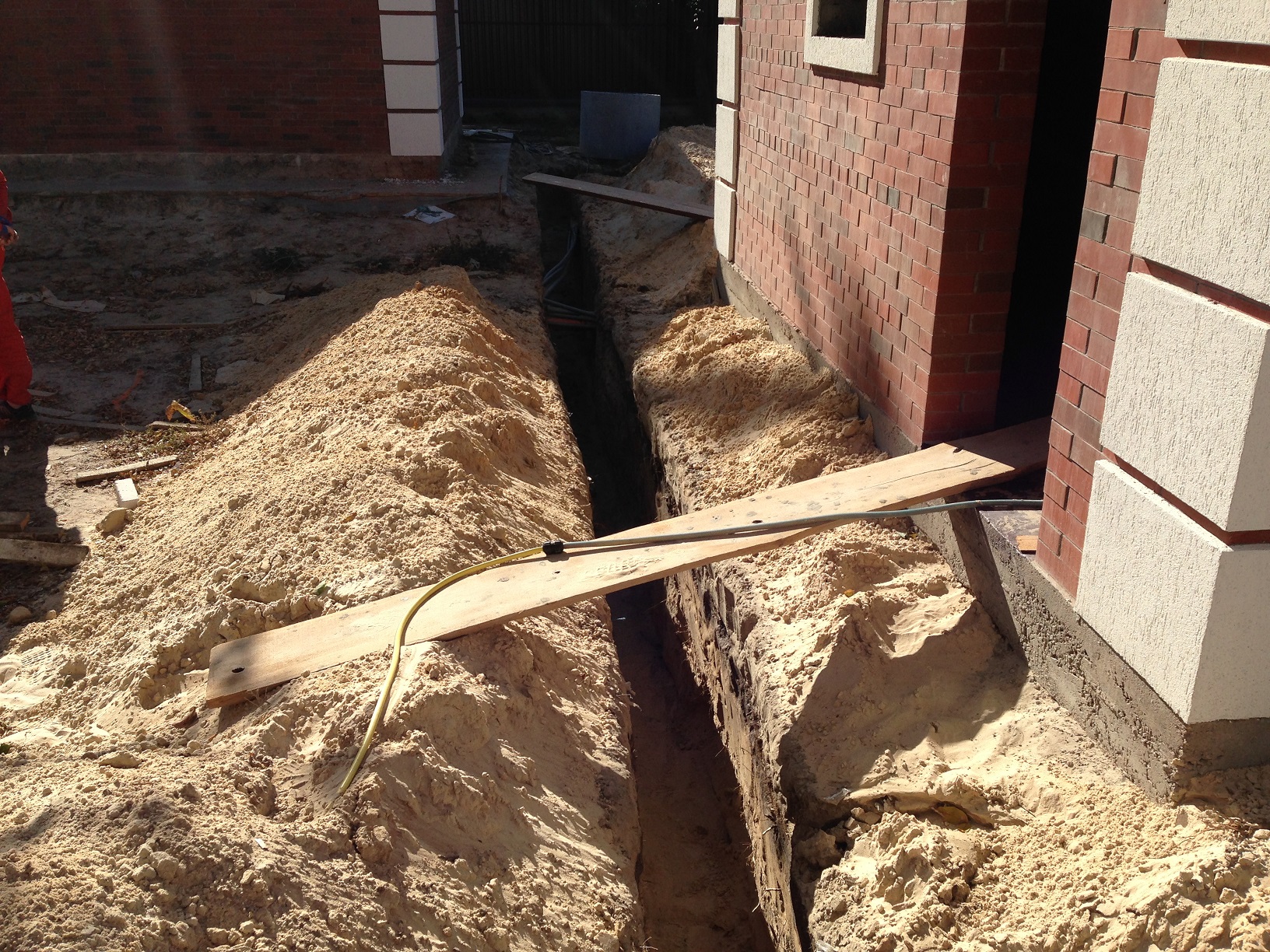

P.S. вопрос на засыпку столичным монтажникам: кто на фото №3 ?

Сергей а куда ты подключаешь котловой насос в СТС, как по мне они что то там нахомутали в электрической части с насосом.
Да и честно говоря электрическая часть монтажа в этом котелке желала быть лучше за такие деньги.
Насос, два датчика и трехходовик к автоматике будеруса. Мозгами СТС в этом плане я пользоваться не стану.
По ходу сборки котельной все покажу.
СТС покупали сами, до меня.
Та дело в том что я уже собрал и запустил систему с БТС 32,всё работает нормально,но вот столкнулся с этой недоработкой в этом котелке,если выключить котелок то котловой насос молотит без остановки,пришлось разбираться в эл. схеме.

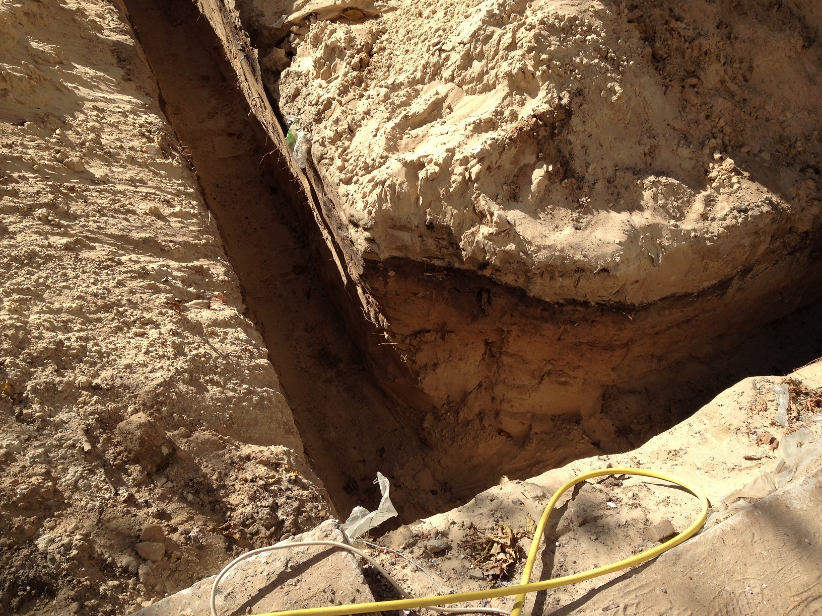

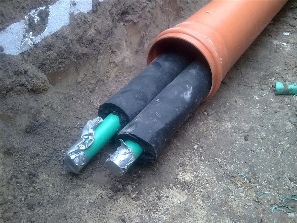

Ну че, старый мой вариант теплотрасы в трубе каналии уже все знают.
Я придумал новый вариант, когда у траншеи много изгибов и применение каналии как защитного футляра не совсем удобно.
Начну делать, покажу фото.

Я никогда не доверяю мозгам Т.Т., тем более отечественным.
Накладной датчик на подачу Т.Т. включает насос. Этот вариант у меня проверен годами.
Ты же, влазя в мозги котла, автоматом берешь на себя ответственность за электро часть котла в целом.
Можно Сергей подробнее. Получается, что если котел стоит, включается насос? а если т-ра выше допустимой, выключается?:(
Термостатом задаю вкл. насоса при температуре +40 грд. на подаче. При наличии других котлов исключаю паразитную циркуляцию через Т.Т.
Как вариант, этот же термостат но на дымоход Т.Т.
Ну и что дальше с этим накладным,насос то запустит при достижении температуры, но вот вся проблема когда он отключится,в котелке топливо прогорит а насос так и будет молотить и охлаждать то что нагрел в ТА до тех пор пока полностью не охладит.:D
Другое дело когда датчик повесить на дымоходную трубу,труба нагрелась насос работает,труба остыла,значит топливо перегорело и насос отключился.Но этот вариант для котла с наддувом не очень подходит так как там температура дымохода может изменятся в процессе горения от 30 до 200*С.

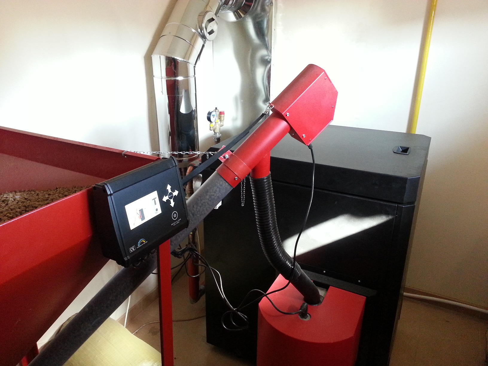

Серый гляди приборчик. Почти 8 кило евро.
1. Как долго оно может работать без участия человека ? Умеет ли сигнализировать дистанционно когда нужно подбросить топлива?
2. Можно ли выход этого котла подключить к существующему печному дымоходу?
1.Пока пелеты не кончатся. Конкретно у этого котла бункер на 500 литров, по времени работы это около 2-х недель.
Умеет, в котле есть место подключения в инет, он будет все о себе рассказывать.
2. Нужно смотреть, но думаю да.
Это при какой такой теплотворности пеллет его АЖ на 2 недели хватит? Или там законы физики не работают, поэтому и цена такая?
Там реально очень большой бункер.
Я больше скажу, это железяка еще и стряхивать умеет.
500л это около 400..500кг, ну пусть 400кг, по 4кВт*ч/кг это 1600кВт*ч. Дальше все от дома зависит - мне такого бы и на месяц хватило, даже в приличный мороз... Для бОльшего дома, при условии хорошего утепления, думаю на пару недель среднестатистической зимы таки хватит без особых проблем.
Очистка теплообменников? А шо компрессор не поставили?
Такая железяка в датском королевстве стоит значительно дешевле - можно собрать свою конфигурацию. Хотя пол-кубовый бункер стоит больше 700 евро - за такие деньги деньги в Украине таких можно сделать 5 бункеров :lol:
Очистка горелки
