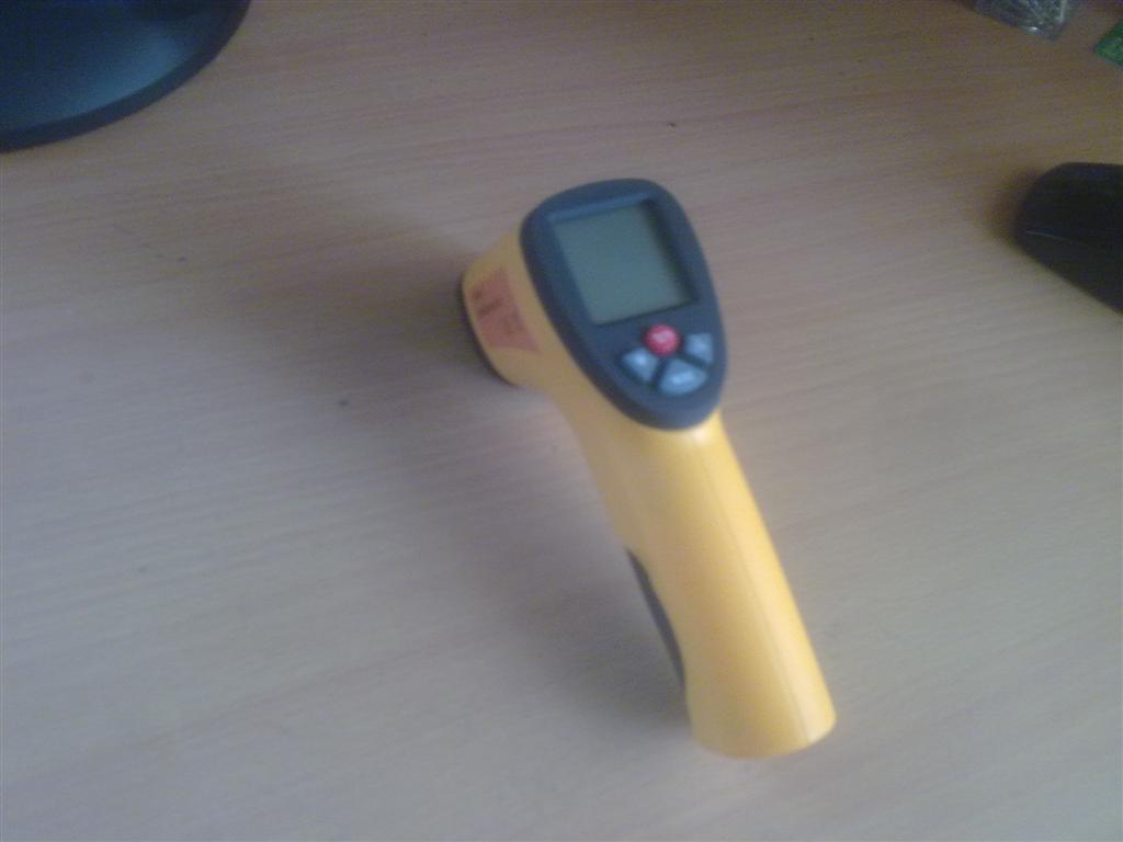

своим тепловизором смотрел теплый пол.
Тепловизором теплый пол? Это, как возить цемент на бентли.
Для скромного монтажника (без тепловизора), достаточно такой штуки.
Протечек не увидишь...
И тепловизор точно не покажет, проходили. Нагревать пол с утечкой и при этом бороться с завоздушиванием?

Цемент на бентли и смотреть тепловизором теплый пол все таки разные вещи. да и сравнивать с пирометром и трассоискателем тоже нельзя. протечки-да показывает.
Сколько воды вытечет пока нагреешь пол и найдешь протечку? А если отделка уже готова?
Воздухом нужно искать. Я таким способом нахожу место +- 5х5 см.
Протечки разные бывают. Протечка в ванной комнате,вода уходит в бетон, плитка уложена, швы затерты, течет этажом ниже с потолка, точнее со стен в разных местах, зашит потолок деревом... Можно и воздухом наверное...
Забыл сказать, чувствительность прибора 0.05 градуса. так что греть пол как правило не долго...
