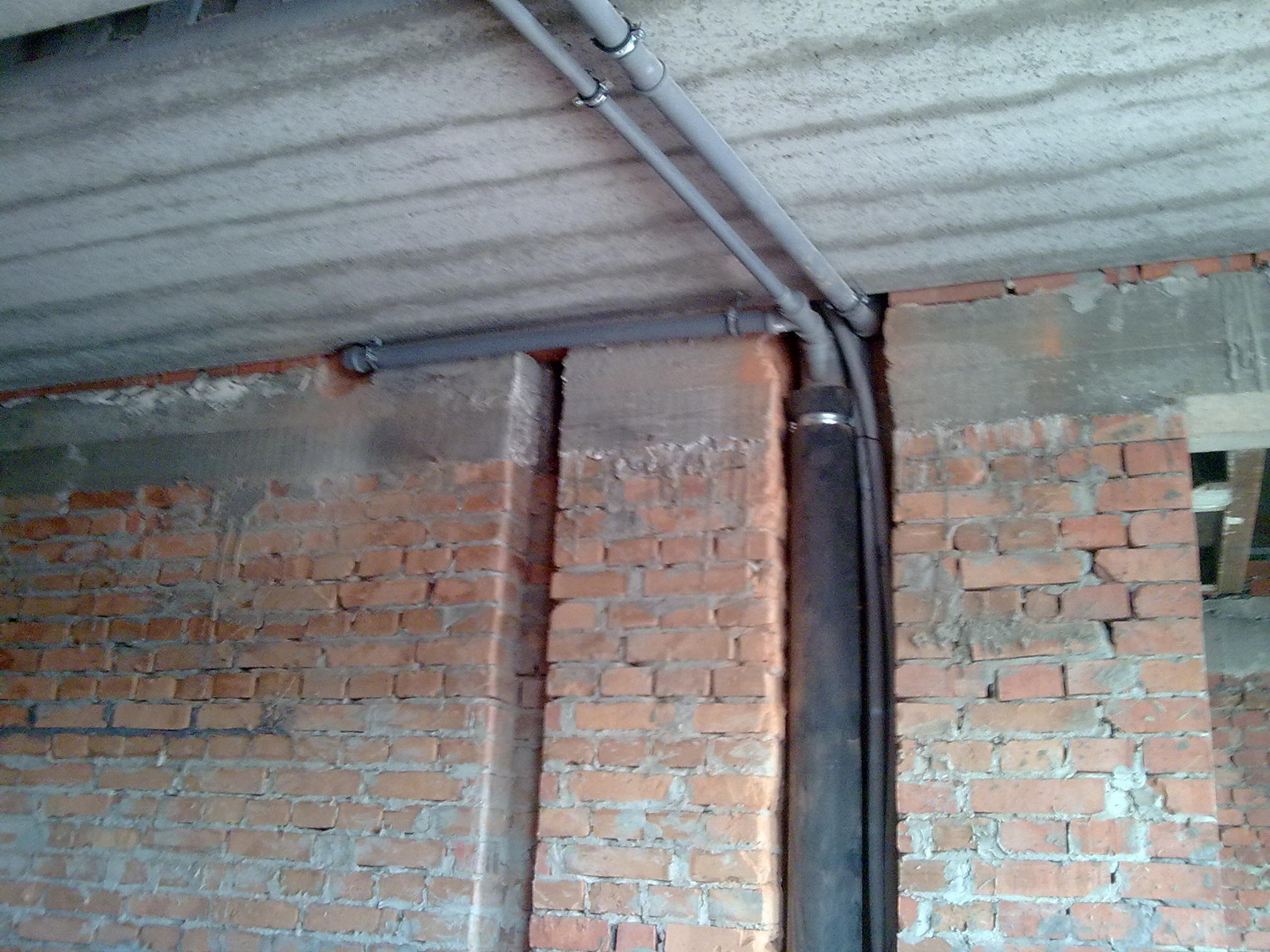

Ромсталовская бесшумка (с)... Кто пробовал на зуб?
Я пробовал, впечатления противоречивые. Но после ихней "шумки" - выглядит достойно. Вобщем-то стоит тоже сносно.
Единственный минус - ассортимент куцоват, наличие страдает....
Если ты про эту, черную, каучук, то мне очень нравится. Действительно работает
Нет, я про ихнюю трубу - толстую, жирную и тяжелую. Уж пару месяцев как в ассортименте.

А че даже? Рехау нормальная фирма, но не пуп земли. шумит и их бесшумка.
Только такая штука (на 110 трубу), убирает звук.
Даже, потому-что Вы помнится, полюбляете эту фирму.
Такую штуку знаем, вообще первоначальное ее использование назначалось для кондиционирования и холодильного оборудования.
