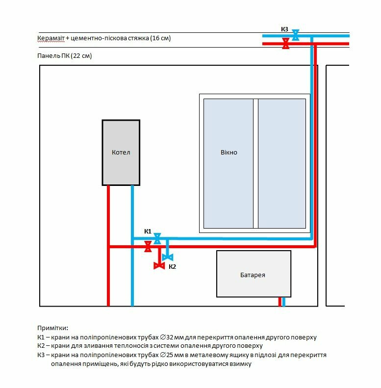

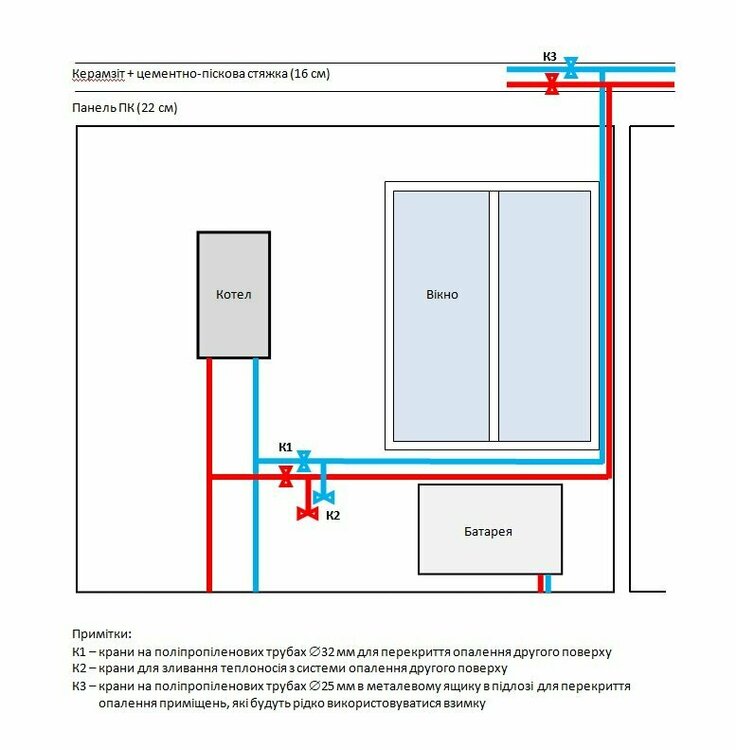

Игорь&Ира Опубліковано: 1 вересня 2025 Поділитись Опубліковано: 1 вересня 2025 (змінено) Добрий день! Прохання зацінити, чи правильним йду шляхом. До існуючої системи опалення на першому поверсі з котлом на кухні хочу приєднати другий поверх з можливістю перекрити і/або злити теплоносій з усього поверха, а також можливістю перекрити опалення в деяких приміщеннях. Змінено 1 вересня 2025 користувачем Игорь&Ира Посилання на коментар Поділитися на інших сайтах More sharing options...
Дорофеев Сергей Опубліковано: 2 вересня 2025 Поділитись Опубліковано: 2 вересня 2025 16 часов назад, Игорь&Ира сказал: Добрий день Да, с этого можно начать, возможно потребуется кран задвижка на подачу первого этажа, чтобы подпереть поток. Но это после запуска. Обычно роль кранов К3 выполняют краны на радиаторах 1 Посилання на коментар Поділитися на інших сайтах More sharing options...
Игорь&Ира Опубліковано: 2 вересня 2025 Поділитись Опубліковано: 2 вересня 2025 9 годин тому, Дорофеев Сергей сказав: Да, с этого можно начать, возможно потребуется кран задвижка на подачу первого этажа, чтобы подпереть поток. Но это после запуска. Обычно роль кранов К3 выполняют краны на радиаторах Т.е., возможна ситуация принудительного перекрытия первого этажа, чтобы нормально топить второй? Будет нижняя подводка. В биноклях перекрыть можно? А если в системе вода: в трубах стоит, а циркуляции нет? Посилання на коментар Поділитися на інших сайтах More sharing options...
Дорофеев Сергей Опубліковано: 2 вересня 2025 Поділитись Опубліковано: 2 вересня 2025 (змінено) 2 часа назад, Игорь&Ира сказал: Т.е., возможна ситуация принудительного перекрытия первого этажа, чтобы нормально топить второй? Будет нижняя подводка. В биноклях перекрыть можно? А если в системе вода: в трубах стоит, а циркуляции нет? Не перекрыть, а немного придавить, распределить поток задвижкой. Можно и биноклями отрегулировать, но это идти по пути наибольшего мучения, для вас. Последнее не понял Это чтобы не влетать на гтидрострелку и два насоса Змінено 2 вересня 2025 користувачем Дорофеев Сергей 1 Посилання на коментар Поділитися на інших сайтах More sharing options...
Игорь&Ира Опубліковано: 2 вересня 2025 Поділитись Опубліковано: 2 вересня 2025 (змінено) 3 години тому, Дорофеев Сергей сказав: Последнее не понял Если в систему залита вода, то при перекрытии кранов на радиаторах вода останется в трубах, температура в помещении понизится и при сильных морозах вода замёрзнет. Змінено 2 вересня 2025 користувачем Игорь&Ира Посилання на коментар Поділитися на інших сайтах More sharing options...
Игорь&Ира Опубліковано: 2 вересня 2025 Поділитись Опубліковано: 2 вересня 2025 3 години тому, Дорофеев Сергей сказав: Это чтобы не влетать на гтидрострелку и два насоса А чем мой вариант плох? Посилання на коментар Поділитися на інших сайтах More sharing options...
Дорофеев Сергей Опубліковано: 3 вересня 2025 Поділитись Опубліковано: 3 вересня 2025 9 часов назад, Игорь&Ира сказал: Если в систему залита вода, то при перекрытии кранов на радиаторах вода останется в трубах, температура в помещении понизится и при сильных морозах вода замёрзнет. Из практики. Дом, если он не разбит, и по комнатам не гуляет ветер, за все время войны, ни один оставленный особняк не размерзся. У меня под присмотром котедж без эксплуатации с т.п и заполненной системой. Последние 3 зимы, просили при + 5° включать. Не пришлось. Болталось между + 7 ...+9. У вас "бинокли" значит металлические радиаторы висящие по уровню. При открывании двух кранов вся вода всё равно не сольется. Если вы соберетесь консервировать второй этаж, для этого прийдется снимать все радиаторы. К "биноклям" подключать компрессор и принудительно выдувать воздух. Вместо того чтобы, в теоретические -20 на улице, притопить один раз второй этаж вы будете этим заниматься? А так, для самоуспокоения, конечно ставьте два крана. Оно хуже не будет. 1 1 Посилання на коментар Поділитися на інших сайтах More sharing options...
Дорофеев Сергей Опубліковано: 3 вересня 2025 Поділитись Опубліковано: 3 вересня 2025 (змінено) 9 часов назад, Игорь&Ира сказал: А чем мой вариант плох? Я не говорю что он плох. У большинства так. Но это эконом проект. Возникают факторы на которые вы уже не можете повлиять. Мощность насоса в котле, готовя система первого этажа, готовая система второго этажа, распределение потока между ними. Идеал: "Петля" между подачей и обраткой котла. Насос котла гоняет воды по малому кругу. В эту петлю врезаны насосы первого и второго этажей. На каждом этаже стоит электронный терморегулятор (он включает эл. часть насоса) который следит за температурой в самой холодной комнате. Зимой вы на своем втором этаже выставили +5°. Это не рекомендации, а для общего развития. Змінено 3 вересня 2025 користувачем Дорофеев Сергей 1 1 Посилання на коментар Поділитися на інших сайтах More sharing options...
Игорь&Ира Опубліковано: 4 вересня 2025 Поділитись Опубліковано: 4 вересня 2025 03.09.2025 в 07:55, Дорофеев Сергей сказав: Из практики. Дом, если он не разбит, и по комнатам не гуляет ветер, за все время войны, ни один оставленный особняк не размерзся. У меня под присмотром котедж без эксплуатации с т.п и заполненной системой. Последние 3 зимы, просили при + 5° включать. Не пришлось. Болталось между + 7 ...+9. Дача в полтора кирпича. В лютые морозы бывало замерзала вода в комнатах. В позапрошлую зиму сделали воду, проверили систему, плохо слили (отопления ещё не было) и зимой треснул закрытый шаровой кран. Посилання на коментар Поділитися на інших сайтах More sharing options...
Игорь&Ира Опубліковано: 4 вересня 2025 Поділитись Опубліковано: 4 вересня 2025 (змінено) 03.09.2025 в 07:55, Дорофеев Сергей сказав: У вас "бинокли" значит металлические радиаторы висящие по уровню. При открывании двух кранов вся вода всё равно не сольется. Если вы соберетесь консервировать второй этаж, для этого прийдется снимать все радиаторы. К "биноклям" подключать компрессор и принудительно выдувать воздух. Вместо того чтобы, в теоретические -20 на улице, притопить один раз второй этаж вы будете этим заниматься? Идея в другом: совсем не отапливать не используемые плохо утеплённые помещения, чтобы не платить лишнего. Скажу больше: в системе незамерзайка. Змінено 4 вересня 2025 користувачем Игорь&Ира Посилання на коментар Поділитися на інших сайтах More sharing options...
Игорь&Ира Опубліковано: 4 вересня 2025 Поділитись Опубліковано: 4 вересня 2025 03.09.2025 в 07:55, Дорофеев Сергей сказав: А так, для самоуспокоения, конечно ставьте два крана. Оно хуже не будет. Обычные шаровые в металлическом распредящике? Посилання на коментар Поділитися на інших сайтах More sharing options...
Игорь&Ира Опубліковано: 4 вересня 2025 Поділитись Опубліковано: 4 вересня 2025 03.09.2025 в 08:07, Дорофеев Сергей сказав: Идеал: "Петля" между подачей и обраткой котла. Насос котла гоняет воды по малому кругу. В эту петлю врезаны насосы первого и второго этажей. На каждом этаже стоит электронный терморегулятор (он включает эл. часть насоса) который следит за температурой в самой холодной комнате. Зимой вы на своем втором этаже выставили +5°. Это не рекомендации, а для общего развития. Спасибо. Я не знал и не думал, а мне никто не посоветовал, хотя отводы на второй этаж сделали. В итоге будет система отопления на два этажа, на каждом этаже по две ветки и по 4 радиатора на каждой ветке. Возможно отбалансировать такую систему? Насос котла на 24 кВт потянет два этажа по 60 кв.м? На каждом этаже комнаты разной функциональности: на первом - общего пользования (тепло утром и вечером), на втором - спальни (тепло ночью). Пока вижу возможность регулирования температуры только терморегуляторами на радиаторах: придавить или отпустить сразу на всем этаже. Посилання на коментар Поділитися на інших сайтах More sharing options...
Дорофеев Сергей Опубліковано: 4 вересня 2025 Поділитись Опубліковано: 4 вересня 2025 4 часа назад, Игорь&Ира сказал: Дача в полтора кирпича. В лютые морозы бывало замерзала вода в комнатах. В позапрошлую зиму сделали воду, проверили систему, плохо слили (отопления ещё не было) и зимой треснул закрытый шаровой кран. Особняк 2 кирпича + сотка утеплитель. Посилання на коментар Поділитися на інших сайтах More sharing options...
Дорофеев Сергей Опубліковано: 4 вересня 2025 Поділитись Опубліковано: 4 вересня 2025 4 часа назад, Игорь&Ира сказал: Идея в другом: совсем не отапливать не используемые плохо утеплённые помещения, чтобы не платить лишнего. Скажу больше: в системе незамерзайка. 4 часа назад, Игорь&Ира сказал: Идея в другом: совсем не отапливать не используемые плохо утеплённые помещения, чтобы не платить лишнего. Скажу больше: в системе незамерзайка. Ваш случай никому не интересен. Ответил в личку Посилання на коментар Поділитися на інших сайтах More sharing options...
Игорь&Ира Опубліковано: 5 вересня 2025 Поділитись Опубліковано: 5 вересня 2025 14 годин тому, Дорофеев Сергей сказав: Ваш случай никому не интересен. Ответил в личку 100%. Спасибо. Посилання на коментар Поділитися на інших сайтах More sharing options...
