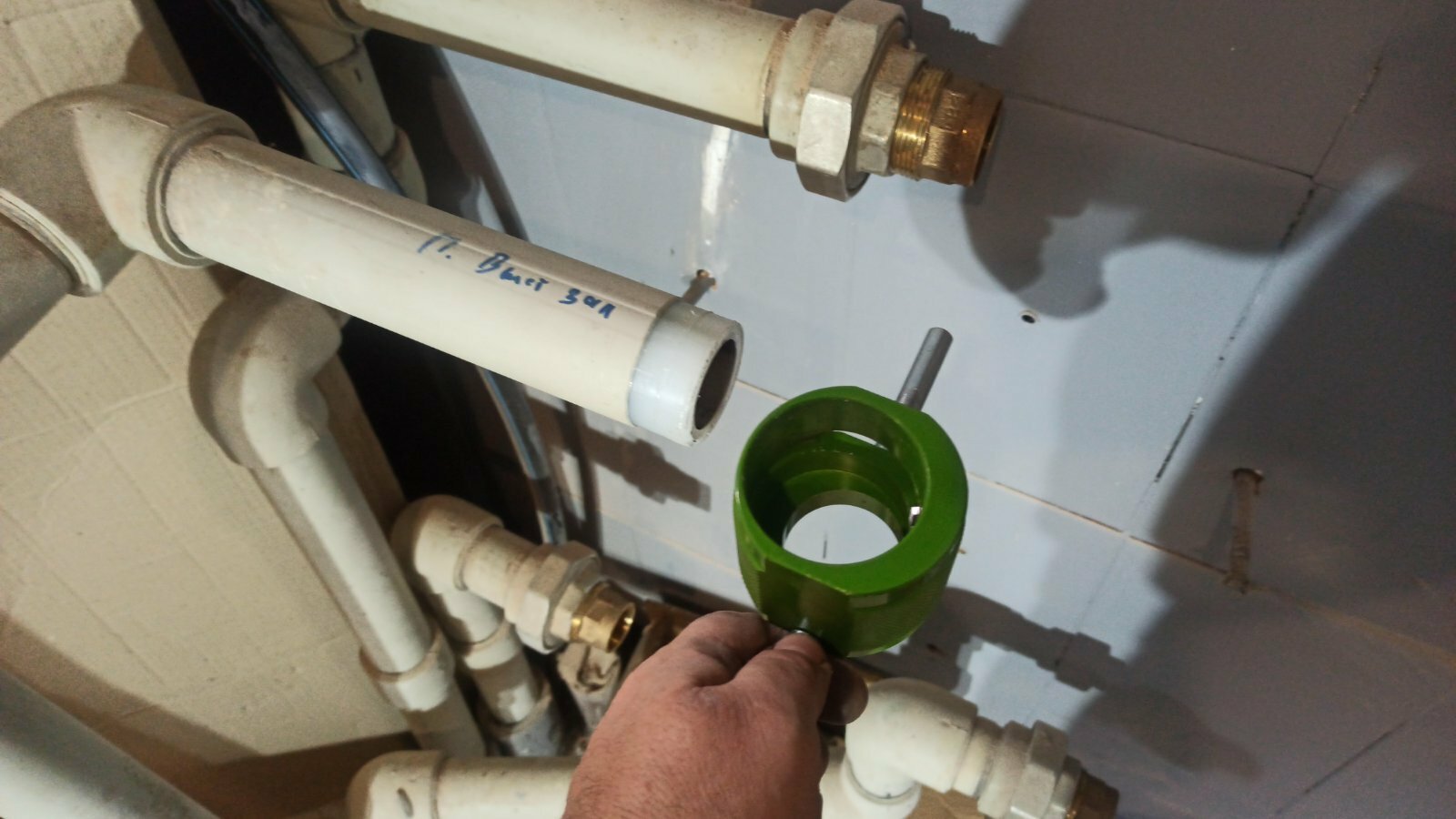

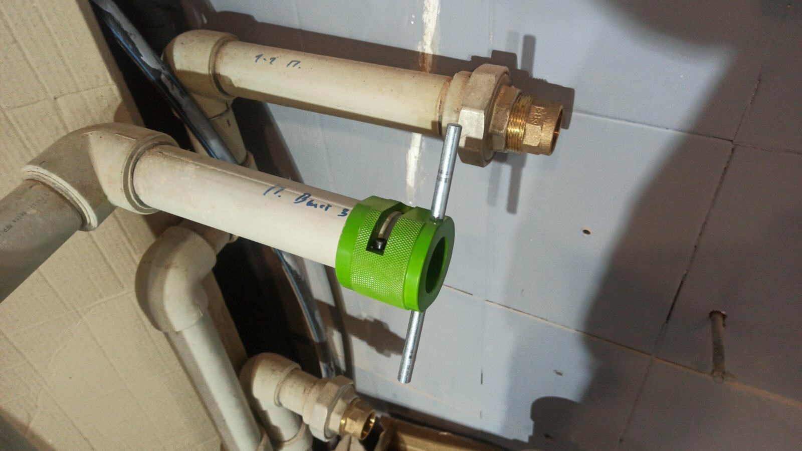

Игорь&Ира Опубліковано: 2 листопада 2025 Поділитись Опубліковано: 2 листопада 2025 2 хвилини тому, SantehnikPPR100 сказав: Та уже 10 лет как труба с алюминием внутри. И у экопластика тоже! Кажуть, Стабіло Плюс виходить з моди. На складах залишки. 1 Посилання на коментар Поділитися на інших сайтах More sharing options...
SantehnikPPR100 Опубліковано: 2 листопада 2025 Поділитись Опубліковано: 2 листопада 2025 Эти зачистки не дают шанса рукожопам - то снимает много, что в насадке болтается, то алюминий остается в пайке... Фигня короче эта технология. 1 Посилання на коментар Поділитися на інших сайтах More sharing options...

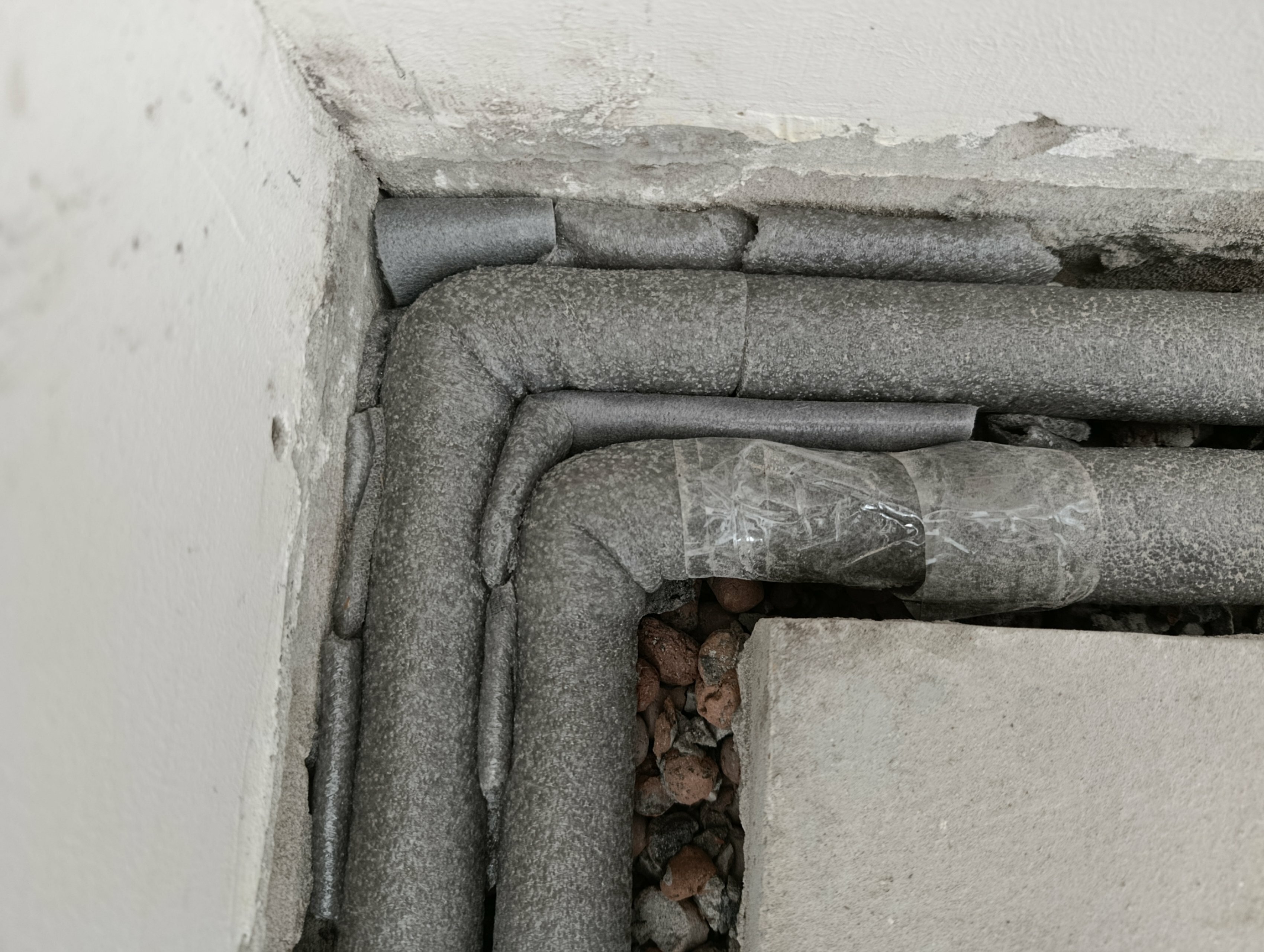

Игорь&Ира Опубліковано: 2 листопада 2025 Поділитись Опубліковано: 2 листопада 2025 7 хвилин тому, SantehnikPPR100 сказав: Такое заливать стремно и да - в бетоне нужно трубы защитить утеплителем Можна розкрити це питання? Потрібно повністю виключити контакт розчину з трубою? Проклеювати стики утеплювача скотчем? До речі, на поворотах ззовні утеплювач вкладав по 3-4 шари. Посилання на коментар Поділитися на інших сайтах More sharing options...
SantehnikPPR100 Опубліковано: 2 листопада 2025 Поділитись Опубліковано: 2 листопада 2025 Нет, чтоб на коленах был утеплитель, чтоб труба могла свободно удлинятся. По хлыстам можно не особо парится но углы надо скотчем мотнут., чтоб не затек раствор под утеплитель 1 Посилання на коментар Поділитися на інших сайтах More sharing options...
Игорь&Ира Опубліковано: 2 листопада 2025 Поділитись Опубліковано: 2 листопада 2025 (змінено) 16 хвилин тому, SantehnikPPR100 сказав: Нет, чтоб на коленах был утеплитель, чтоб труба могла свободно удлинятся. По хлыстам можно не особо парится но углы надо скотчем мотнут., чтоб не затек раствор под утеплитель Тобто розчин не руйнує трубу? На колінах щільно трамбував утеплювач між трубою та стінкою штроби. Змінено 2 листопада 2025 користувачем Игорь&Ира Посилання на коментар Поділитися на інших сайтах More sharing options...
SantehnikPPR100 Опубліковано: 2 листопада 2025 Поділитись Опубліковано: 2 листопада 2025 Полипропилен не реагирует практически ни с чем. Раствор точно ему всеравно 1 Посилання на коментар Поділитися на інших сайтах More sharing options...

Игорь&Ира Опубліковано: 2 листопада 2025 Поділитись Опубліковано: 2 листопада 2025 Коліно: 1 Посилання на коментар Поділитися на інших сайтах More sharing options...
Игорь&Ира Опубліковано: 2 листопада 2025 Поділитись Опубліковано: 2 листопада 2025 Зверху можу накрити пластиком. Посилання на коментар Поділитися на інших сайтах More sharing options...

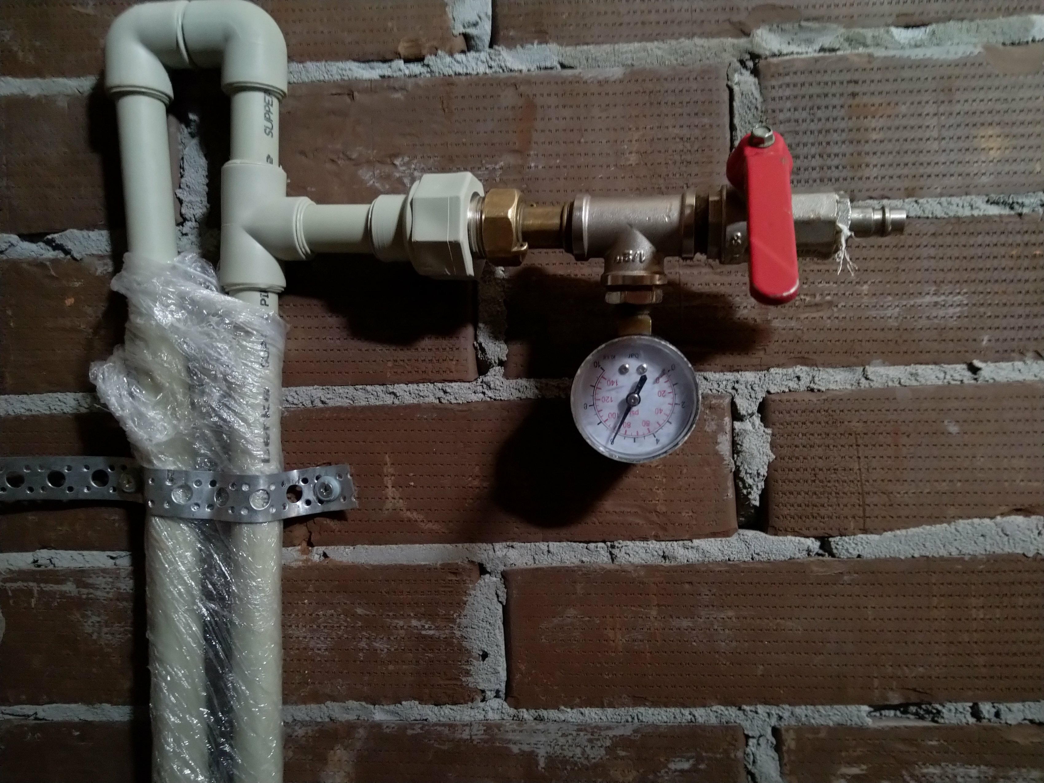

SantehnikPPR100 Опубліковано: 2 листопада 2025 Поділитись Опубліковано: 2 листопада 2025 (змінено) Не треба нічого накривати... Кажу ж - треба опресовувати тиском. Накачав - скинув- накачав - скинув - накачав і залишив. (Якщо повітрям то на сутки! Вода покаже одразу) Просто номінальний режим нічого не виявить. Воно може рік працювати, а на другий потекти! Змінено 2 листопада 2025 користувачем SantehnikPPR100 1 Посилання на коментар Поділитися на інших сайтах More sharing options...
Игорь&Ира Опубліковано: 2 листопада 2025 Поділитись Опубліковано: 2 листопада 2025 2 години тому, SantehnikPPR100 сказав: Не треба нічого накривати... Кажу ж - треба опресовувати тиском. Накачав - скинув- накачав - скинув - накачав і залишив. (Якщо повітрям то на сутки! Вода покаже одразу) Просто номінальний режим нічого не виявить. Воно може рік працювати, а на другий потекти! Котел від'єднати? 1 Посилання на коментар Поділитися на інших сайтах More sharing options...
Дорофеев Сергей Опубліковано: 2 листопада 2025 Поділитись Опубліковано: 2 листопада 2025 3 часа назад, SantehnikPPR100 сказал: Опрессовка называется! Альо! Скажите Мастер, опрессовка от балды делается? Или 8 атмосфер это константа? В нашем ПТУ учили 6 часов с трехкратным превышением давления + акт на скрытые работы. Скажите, почему 8, а не 7 и не 9? 1 1 Посилання на коментар Поділитися на інших сайтах More sharing options...
Дорофеев Сергей Опубліковано: 2 листопада 2025 Поділитись Опубліковано: 2 листопада 2025 15 минут назад, Игорь&Ира сказал: Котел від'єднати? Техпаспорт котла читали? Он расчитан на 8 атмосфер? Мастер, который 8 требует, сам только 4 накачал. 1 Посилання на коментар Поділитися на інших сайтах More sharing options...
Сергей 31 Опубліковано: 2 листопада 2025 Автор Поділитись Опубліковано: 2 листопада 2025 4 часа назад, SantehnikPPR100 сказал: Та уже 10 лет как труба с алюминием внутри. И у экопластика тоже! У кого как. Я понимаю, (Что не монтажник, то пуп земли), у меня к примеру ППр в котельных на отопление только с наружной фольгой. Недавно купил новую зачистку на 50 мм. 1 1 Посилання на коментар Поділитися на інших сайтах More sharing options...

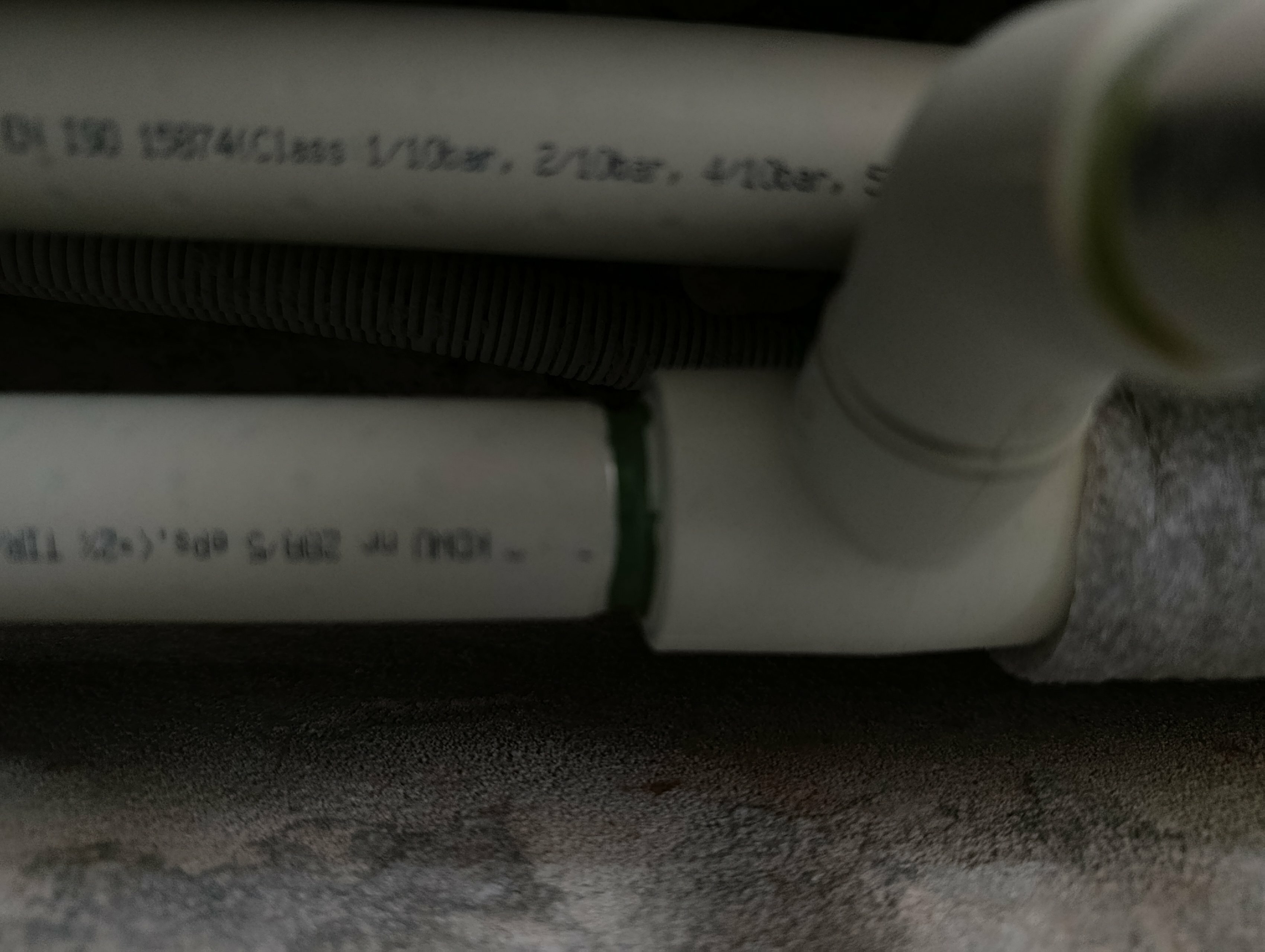

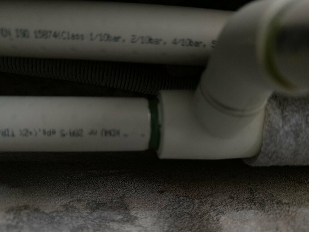

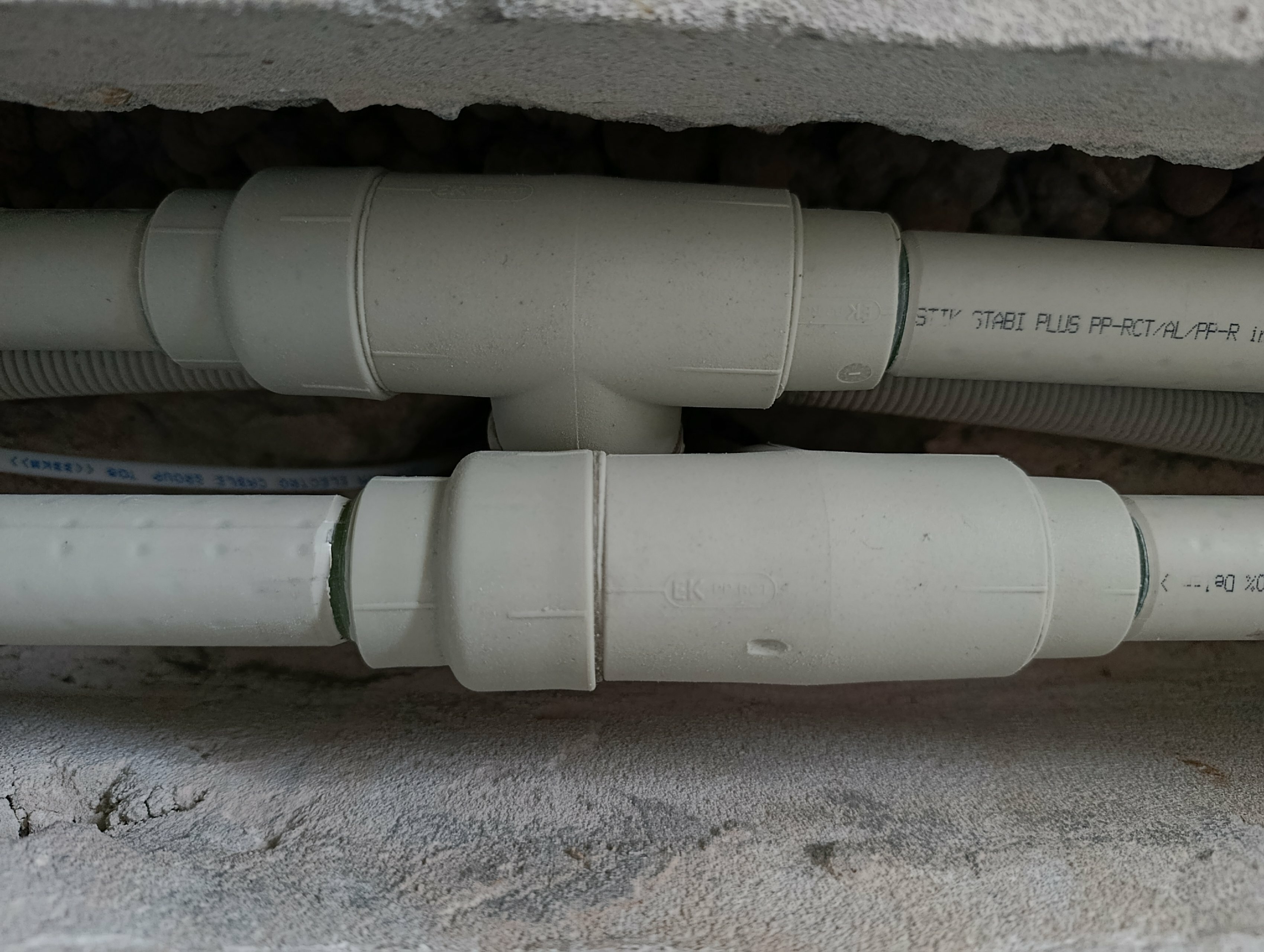

Сергей 31 Опубліковано: 2 листопада 2025 Автор Поділитись Опубліковано: 2 листопада 2025 3 часа назад, Игорь&Ира сказал: Коліно: Торопился человек. ППр после соединения нужно придержать, иначе , как у Вас на фото стык немного разъезжается. 1 Посилання на коментар Поділитися на інших сайтах More sharing options...
Игорь&Ира Опубліковано: 2 листопада 2025 Поділитись Опубліковано: 2 листопада 2025 35 хвилин тому, Дорофеев Сергей сказав: Техпаспорт котла читали? Он расчитан на 8 атмосфер? Мастер, который 8 требует, сам только 4 накачал. Накачав 6. Коли майстер перекачав лишнього, котел почав стравлювати. Посилання на коментар Поділитися на інших сайтах More sharing options...
SantehnikPPR100 Опубліковано: 2 листопада 2025 Поділитись Опубліковано: 2 листопада 2025 1 час назад, Дорофеев Сергей сказал: Скажите, почему 8, а не 7 и не 9? Патамучта компресор більше нє качаєт. Шо ти дядя умного включаєш (?) Посилання на коментар Поділитися на інших сайтах More sharing options...
SantehnikPPR100 Опубліковано: 2 листопада 2025 Поділитись Опубліковано: 2 листопада 2025 (змінено) Ви блін на юморі, чи на ручніку... Звичайно треба не в котел качати а в трасу. радіатори тримають і 7 і 8 і 9. Але "краніки" ж можна перекрити на радіаторах і котлі... Тормоза 100% В котлі підривник нна. 2.5 чи на 3 бара... Рука-ліцо. Змінено 2 листопада 2025 користувачем SantehnikPPR100 1 Посилання на коментар Поділитися на інших сайтах More sharing options...

Дорофеев Сергей Опубліковано: 2 листопада 2025 Поділитись Опубліковано: 2 листопада 2025 11 минут назад, SantehnikPPR100 сказал: Патамучта компресор більше нє качаєт. Шо ти дядя умного включаєш (?) Мастер, почему у вас на фото 4? Лень качать или давление падает? 1 Посилання на коментар Поділитися на інших сайтах More sharing options...
SantehnikPPR100 Опубліковано: 2 листопада 2025 Поділитись Опубліковано: 2 листопада 2025 (змінено) На фото 6... Чтоб ровно! Так заметней и то. Показометр, компресор "плахой" только 7.5 качаєт. А 2х3=6 - птушноє норм! Я би і 10 качал, только нечем! Зы: где вы там котел увидели(?) там на фото две трубы закольцованных и это может и гв с хв быть и что угодно. Фото для примера. Змінено 2 листопада 2025 користувачем SantehnikPPR100 Посилання на коментар Поділитися на інших сайтах More sharing options...

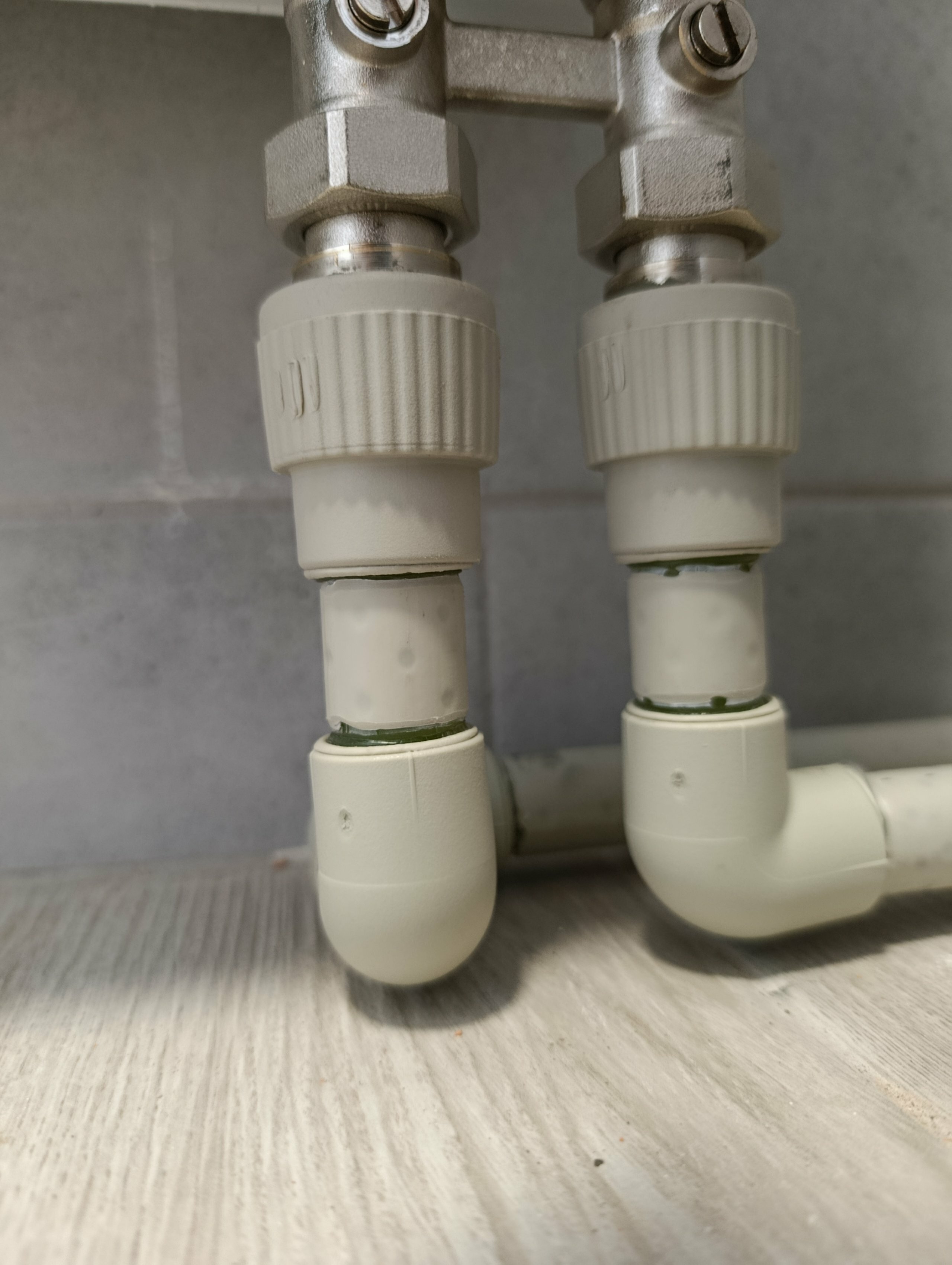

SantehnikPPR100 Опубліковано: 2 листопада 2025 Поділитись Опубліковано: 2 листопада 2025 1 час назад, Сергей 31 сказал: Торопился человек. ППр после соединения нужно придержать, иначе , как у Вас на фото стык немного разъезжа Вы. Меня извините ... Но это ***еж! На зачищеном участке трубы возле фитинга видно, что она в насадке "паяльника" вообще не была! 1 Посилання на коментар Поділитися на інших сайтах More sharing options...
Игорь&Ира Опубліковано: 2 листопада 2025 Поділитись Опубліковано: 2 листопада 2025 8 хвилин тому, SantehnikPPR100 сказав: Вы. Меня извините ... Но это ***еж! На зачищеном участке трубы возле фитинга видно, что она в насадке "паяльника" вообще не была! Хіба таке можливо? І не тече. 1 Посилання на коментар Поділитися на інших сайтах More sharing options...
SantehnikPPR100 Опубліковано: 2 листопада 2025 Поділитись Опубліковано: 2 листопада 2025 Игорь или Ира , кто здесь(?) Вы видите оплавление на зачищеном участке трубы?! Я не вижу. Снимайтесь. Мы тут обсуждаем уже совсем не вашу систему, а "вашего" специалиста, у которогоздоровья не хватает довставить трубу в насадку или ума настроить зачистку! 1 Посилання на коментар Поділитися на інших сайтах More sharing options...
Игорь&Ира Опубліковано: 2 листопада 2025 Поділитись Опубліковано: 2 листопада 2025 (змінено) 29 хвилин тому, SantehnikPPR100 сказав: Игорь или Ира , кто здесь(?) Вы видите оплавление на зачищеном участке трубы?! Я не вижу. Снимайтесь. Мы тут обсуждаем уже совсем не вашу систему, а "вашего" специалиста, у которогоздоровья не хватает довставить трубу в насадку или ума настроить зачистку! Ігор. Моя система - це витвір "мого" майстра. Дякую, що допомагаєте розібратися. Змінено 2 листопада 2025 користувачем Игорь&Ира Посилання на коментар Поділитися на інших сайтах More sharing options...
