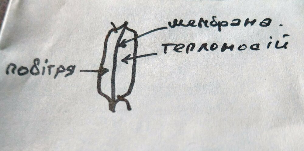

Игорь&Ира Опубліковано: 20 грудня 2025 Поділитись Опубліковано: 20 грудня 2025 (змінено) В продовження теми розглянемо дві ситуації: а) тиск в баку менше тиску в системі: при падінні тиску в системі бак буде намагатися підтримати тиск в системі; інших варіантів немає, але й серйозної шкоди системі не буде; при наростанні тиску в системі бак не відреагує, бо мембрана і так максимально стиснута; б) тиск в баку більше тиску в системі: при збільшенні тиску в системі бак забере на себе надлишок тиску в системі, а в подальшому спрацює запобіжний клапан; якщо ж ні, то буде біда; при падінні тиску в системі бак не відреагує, бо мембрана і так максимально розтягнута. Змінено 20 грудня 2025 користувачем Игорь&Ира Посилання на коментар Поділитися на інших сайтах More sharing options...
Сергей 31 Опубліковано: 20 грудня 2025 Автор Поділитись Опубліковано: 20 грудня 2025 2 часа назад, Игорь&Ира сказал: а) тиск в баку менше тиску в системі: Причина в микроутечьке. Б больших системах такие утечки норма, бак их компенсирует и давление в системе не падает. Сантехники народ ранимый, не нужно срочно никуда бежать. В наших домах микроутечки не допустимы. 1 Посилання на коментар Поділитися на інших сайтах More sharing options...

SantehnikPPR100 Опубліковано: 20 грудня 2025 Поділитись Опубліковано: 20 грудня 2025 (змінено) У меня второй год соединение капает. Ну как, мокреет, не капает. В системе изопропанол 30% и резьбы собраны на герметике и вот одна от удара начала подтекать... В расширительном баке котла литра два наверное теплоносителя. Давление 0.9-1. Вот недавно просто докачал воздуха в бак. Змінено 20 грудня 2025 користувачем SantehnikPPR100 Посилання на коментар Поділитися на інших сайтах More sharing options...
Игорь&Ира Опубліковано: 20 грудня 2025 Поділитись Опубліковано: 20 грудня 2025 2 години тому, SantehnikPPR100 сказав: У меня второй год соединение капает. Ну как, мокреет, не капает. В системе изопропанол 30% и резьбы собраны на герметике и вот одна от удара начала подтекать... З водою такої проблеми не було б. Посилання на коментар Поділитися на інших сайтах More sharing options...
Игорь&Ира Опубліковано: 20 грудня 2025 Поділитись Опубліковано: 20 грудня 2025 2 години тому, SantehnikPPR100 сказав: В расширительном баке котла литра два наверное теплоносителя. Давление 0.9-1. Вот недавно просто докачал воздуха в бак. А якщо на бак поставити манометр стаціонарно? Посилання на коментар Поділитися на інших сайтах More sharing options...
SantehnikPPR100 Опубліковано: 20 грудня 2025 Поділитись Опубліковано: 20 грудня 2025 Та і так зрозуміло, по манометру котла. Ну з водою прийдеться зливати ,якщо що. На твердому паливі немає резервного опалення. Посилання на коментар Поділитися на інших сайтах More sharing options...
Игорь&Ира Опубліковано: 20 грудня 2025 Поділитись Опубліковано: 20 грудня 2025 16 хвилин тому, SantehnikPPR100 сказав: Та і так зрозуміло, по манометру котла. Кому як. В системі тиск один, в баку інший. Для одних вищий тиск повинен бути в баку, для інших - в системі. 1 1 Посилання на коментар Поділитися на інших сайтах More sharing options...
SantehnikPPR100 Опубліковано: 20 грудня 2025 Поділитись Опубліковано: 20 грудня 2025 (змінено) Та нє, тиск однаковий , різниця в пружності мембрани. В школі фізику прогулювали мабуть. Змінено 20 грудня 2025 користувачем SantehnikPPR100 1 Посилання на коментар Поділитися на інших сайтах More sharing options...

Игорь&Ира Опубліковано: 21 грудня 2025 Поділитись Опубліковано: 21 грудня 2025 Зробили: тепер тиск при роботі однконтурника Buderus Logamax на опалення близько 2 бар. Але замітив інше: котел почав тактувати. Якщо раніше на кімнатному термостаті Salus було виставлено більше, ніж температура в приміщенні, то котел починав постійно працювати на опалення (весь час світилися «Режим опалення» і «Робота пальника»), а індикатор «Індикація температури» показував задані 70 С. Зараз інакше: або світять «Режим опалення» і «Робота пальника», а температура коливається в межах 74-76 С (3-4 хвилини), або тільки «Режим опалення» і температура в межах 62-65 С (2-3 хвилини). Правда, іноді деякий час котел працює в звичному режимі «Режим опалення», «Робота пальника» і 70 С. Так само було, коли впав тиск і майстер порадив до його приїзду перевести котел в постійний режим опалення (на кімнатному термостаті була виставлена вища температура, ніж на радіаторних термоголовках). Як бути? Чи це нормально, просто раніше я цього не помічав? Посилання на коментар Поділитися на інших сайтах More sharing options...
SantehnikPPR100 Опубліковано: 21 грудня 2025 Поділитись Опубліковано: 21 грудня 2025 Якщо працює виносний термостат, то в тому приміщенні не треба душити радіатори термоголовками. Нічого нормального в тактуванні нема. 1 Посилання на коментар Поділитися на інших сайтах More sharing options...
Игорь&Ира Опубліковано: 21 грудня 2025 Поділитись Опубліковано: 21 грудня 2025 (змінено) 34 хвилини тому, SantehnikPPR100 сказав: Якщо працює виносний термостат, то в тому приміщенні не треба душити радіатори термоголовками. Нічого нормального в тактуванні нема. Якщо б я не душив, то котел постійно не працював би та перейшов у аварійне відключення через падіння тиску. Зараз вже не придушую, але тактує й далі. Тому й запитав. Буду спостерігати. Змінено 21 грудня 2025 користувачем Игорь&Ира Посилання на коментар Поділитися на інших сайтах More sharing options...
Игорь&Ира Опубліковано: 21 грудня 2025 Поділитись Опубліковано: 21 грудня 2025 4 години тому, SantehnikPPR100 сказав: Якщо працює виносний термостат, то в тому приміщенні не треба душити радіатори термоголовками. Нічого нормального в тактуванні нема. В обід спостерігав майже годину - жодного тактування. Тричі по дереву. 1 Посилання на коментар Поділитися на інших сайтах More sharing options...
