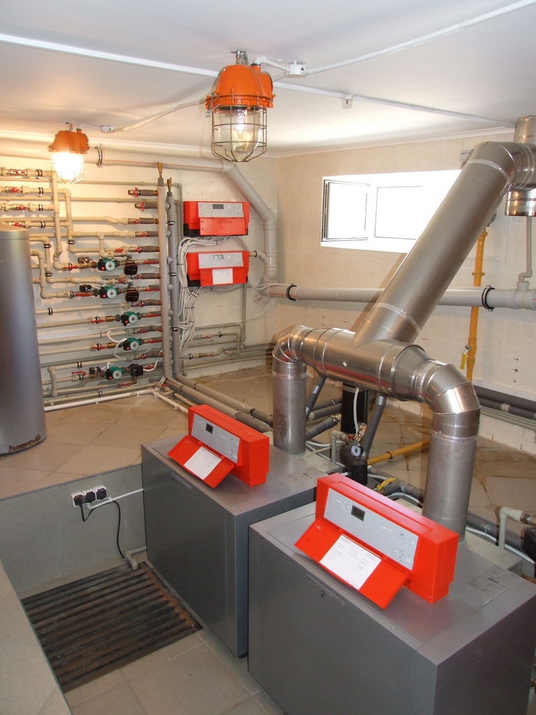

Вот как без постамента хорошо плавают котлы в подвале. Прорвалу трубу бассейнщиков, и вода с переливной емкости пошла в подвал. дренажник банально не включился (заело поплавок)....
Постамент.... А такое видели ???? :) Это таким образом необходимую высоту топочной организовали :)
Надо 2,5-получите!! :D
п.с. А тройник на газоходе как организован?? или один котел в резерве?
На такие мелочи внимания не обращали :) Там и остекления 0,1% :), Вентиляция - прикрученная решетка к глухой стене :)
Да я собственно спрашивал по поводу передавливания одного котла другим.
Если на практике прямой тройник со смешением лоб в лоб работает, то зачем я мудохаюсь с аналогичным подключением при помощи "штанов" на газоходе?? :D
п.с. про решетку спасибо, поржал
Если на практике прямой тройник со смешением лоб в лоб работает...
Там высота дымохода метров под 25 и "не мешает" вентиляция... Свистит - аж майка заворачивается. Но конечно беспредел полный.
Я туда попал на "переделку" (автоматику доводили до ума), первое что бросилось в глаза - котлы в "яме". На мой вопрос, ответ - "...это шоб высота топочной соответствовала нормам", ну и дальше я не вникал :)....
ааааааа истерика :lol: котлы в яме, решетка на глухой стене, прямой тройник газохода, выхлопных 0 с фигом, труба 25м!! Классная топочная!!!!
По поводу трапа в топочной, на одном домике сделали трап, без подиума. И случился потоп (сорвало шланг регенерации фильтров), под котлом и возле трапа сухо, в дальнем углу около 5 см воды )) я был удивлен разуклонкой ....
Вот не понимаю людей, стоят Висманы, куча автоматик для контуров, явно домик не маленький, а на трубу чего пожлобились ? Как по мне, на котлах могли сьекономить, а за нормальную трубу доплатить...
....Как по мне, на котлах могли сьекономить....
Так у висмана, большего говна чем 050, нет.... Зато пафосно....
но но, это го...о теперь гордо обозвали Vitogas 100F )
Строго говоря -там есть различия.
Вы все будете смеяться, но обсуждаемая топочная на 95% соответствует немецким нормам, и на 95% - не соответствует нашим.

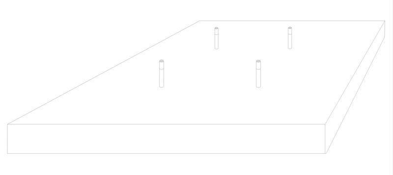

Вопрос по поводу постаментов:
А если в пол замонтировать четыре мощных шпильки, на них установить горизонтально пару уголков на нужной высоте.
А на уголки можно устанавливать+крепить оборудование (котлы, ТА и т. д.)
Т. е оборудование и приподнято, и в тоже время не "стоит" на полу.
Плюс, всю площадь пола под оборудованием можно утеплять, при необходимости.
Плюс, гайками на шпильках можно регулировать высоту такого "постамента".
Что скажете ?
Типа так...
Что скажете ?

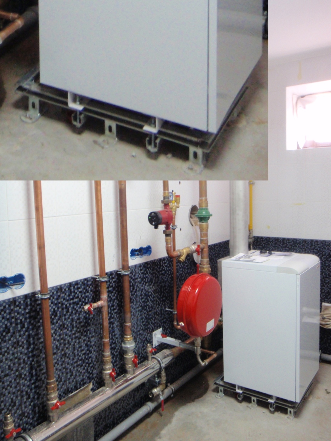

Покажем:
Да, мыслил где-то так,
однако, меня опередили - и велосипед уже придуман.
Ключевое слово Walraven
недавно брал там консоль 432 3 125, ассортимент креплений - просто чудовищный!
