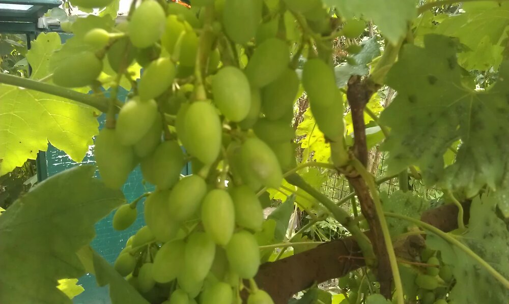

Игорь Long Опубліковано: 22 липня 2010 Поділитись Опубліковано: 22 липня 2010 Кто подскажет: только на третий год вымахал виноград на 6-7 м. в высоту, как первый урожай стал усыхать превращаться в подобное: Что это и как с ним сражаться? Нужны практические советы 8-) Посилання на коментар Поділитися на інших сайтах More sharing options...
rombikk Опубліковано: 22 липня 2010 Поділитись Опубліковано: 22 липня 2010 Я не большой спец, но, по-моему это может быть оидиум, если с ним не бороться, то можно потерять весь урожай. Бороться очень сложно, лучше делать профилактику. В какой-то теме про виноград я давал шпаргалку по уходу. Если до съема урожая есть время , то нужно обработать Строби (срок ожидания 50 дней). 1 Посилання на коментар Поділитися на інших сайтах More sharing options...
Игорь Long Опубліковано: 22 липня 2010 Автор Поділитись Опубліковано: 22 липня 2010 Я не большой спец, но, по-моему это может быть оидиум, если с ним не бороться, то можно потерять весь урожай. Бороться очень сложно, лучше делать профилактику. В какой-то теме про виноград я давал шпаргалку по уходу. Если до съема урожая есть время , то нужно обработать Строби (срок ожидания 50 дней). Да я уже не столько за урожаем гонюсь, сколько не хочу потерять само растение, только оно стало заплетать кованую виноградницу на террасе и давать тень ... Строби надо опырскивать? Где как правило продается? Посилання на коментар Поділитися на інших сайтах More sharing options...

rombikk Опубліковано: 23 липня 2010 Поділитись Опубліковано: 23 липня 2010 Да я уже не столько за урожаем гонюсь, сколько не хочу потерять само растение, только оно стало заплетать кованую виноградницу на террасе и давать тень ... Строби надо опырскивать? Где как правило продается? Строби продается в любом садовом магазине, кроме НЛ и Эпицентра. И еще, если на листьях есть бурые пятна, а с обратной стороны белый пушок (это милдью), то такие листья нужно оборвать, пораженные ягоды тоже и побрызгать. Строби разводится на 10 литров. В раствор мы добавляем Плантафол (это удобрение с прилипателем). Но я вот думаю, может для начала побрызгать Ридомилом или Чемпионом, у них срок ожидания меньше, а уже, если болезнь не остановится, тогда Строби. Посилання на коментар Поділитися на інших сайтах More sharing options...

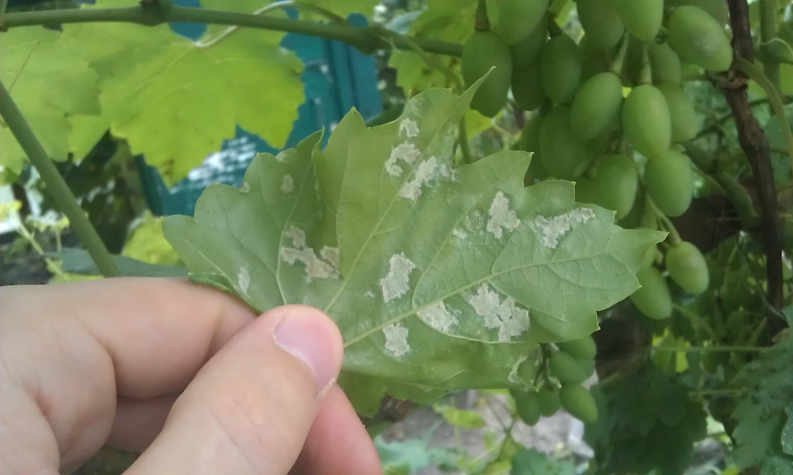

Dex-paketa Опубліковано: 23 липня 2012 Поділитись Опубліковано: 23 липня 2012 Теме АП Может подскажите (сорри за качество второго фото, там испорченная ягода справа), что делать, куда бежать? Обрывать все пораженные листы (их реально много) и опрыскивать марганцовкой + содой, как советовали выше? Help... Посилання на коментар Поділитися на інших сайтах More sharing options...
AlexNaymk Опубліковано: 23 липня 2012 Поділитись Опубліковано: 23 липня 2012 Теме АП Может подскажите (сорри за качество второго фото, там испорченная ягода справа), что делать, куда бежать? Обрывать все пораженные листы (их реально много) и опрыскивать марганцовкой + содой, как советовали выше? Help... Вам сюда.. Добавлено через 2 минуты А как долго саженцы без листьев могут находиться без воды? вообще, насколько саженцы винограда выносливы в этом смысле. Понимаю, что вопрос слишком общий, но все же. Если в сезон осень-зима в ведре с песком в подвале,то до мая запросто,песок должен быть влажный.. Посилання на коментар Поділитися на інших сайтах More sharing options...

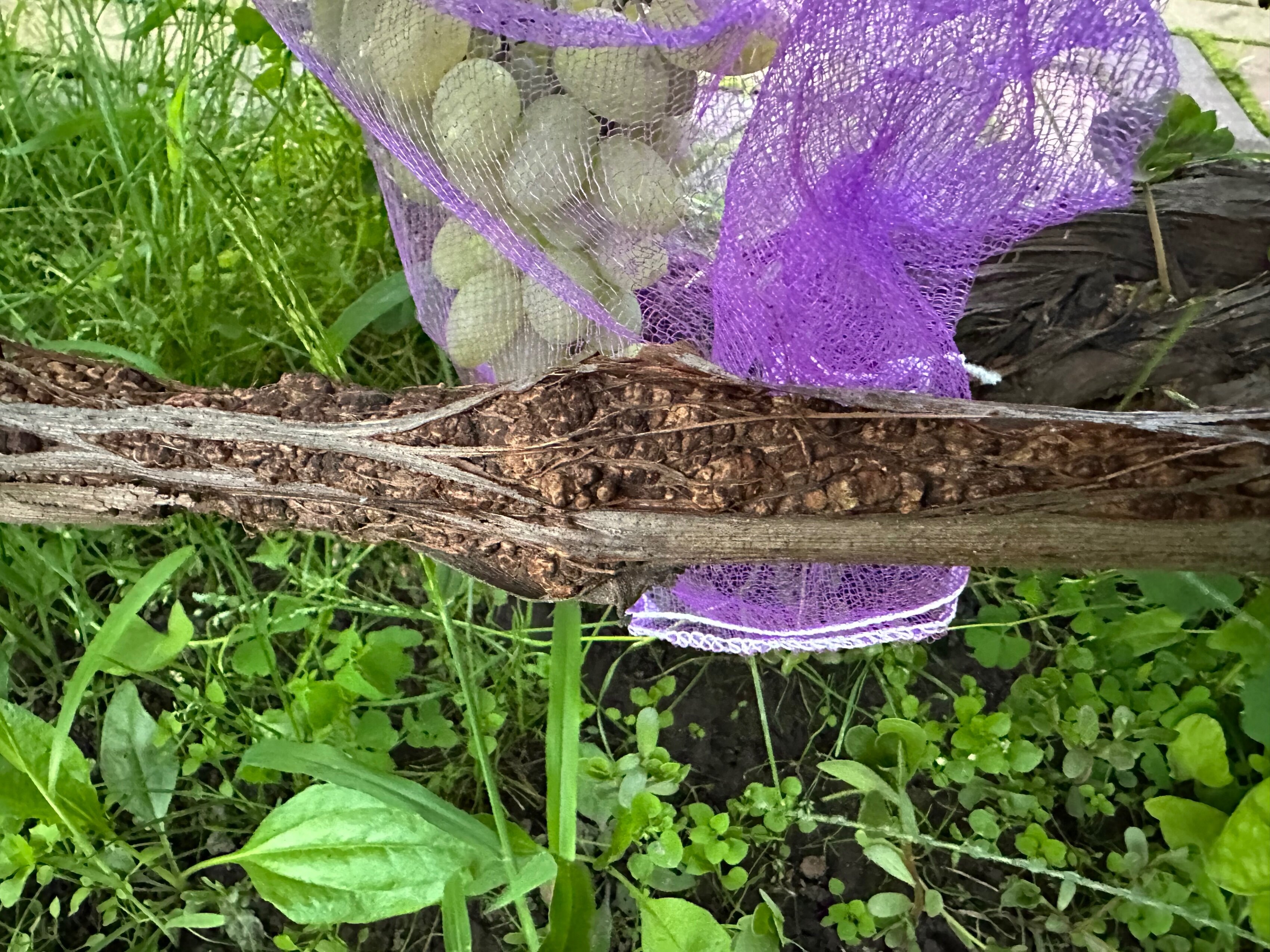

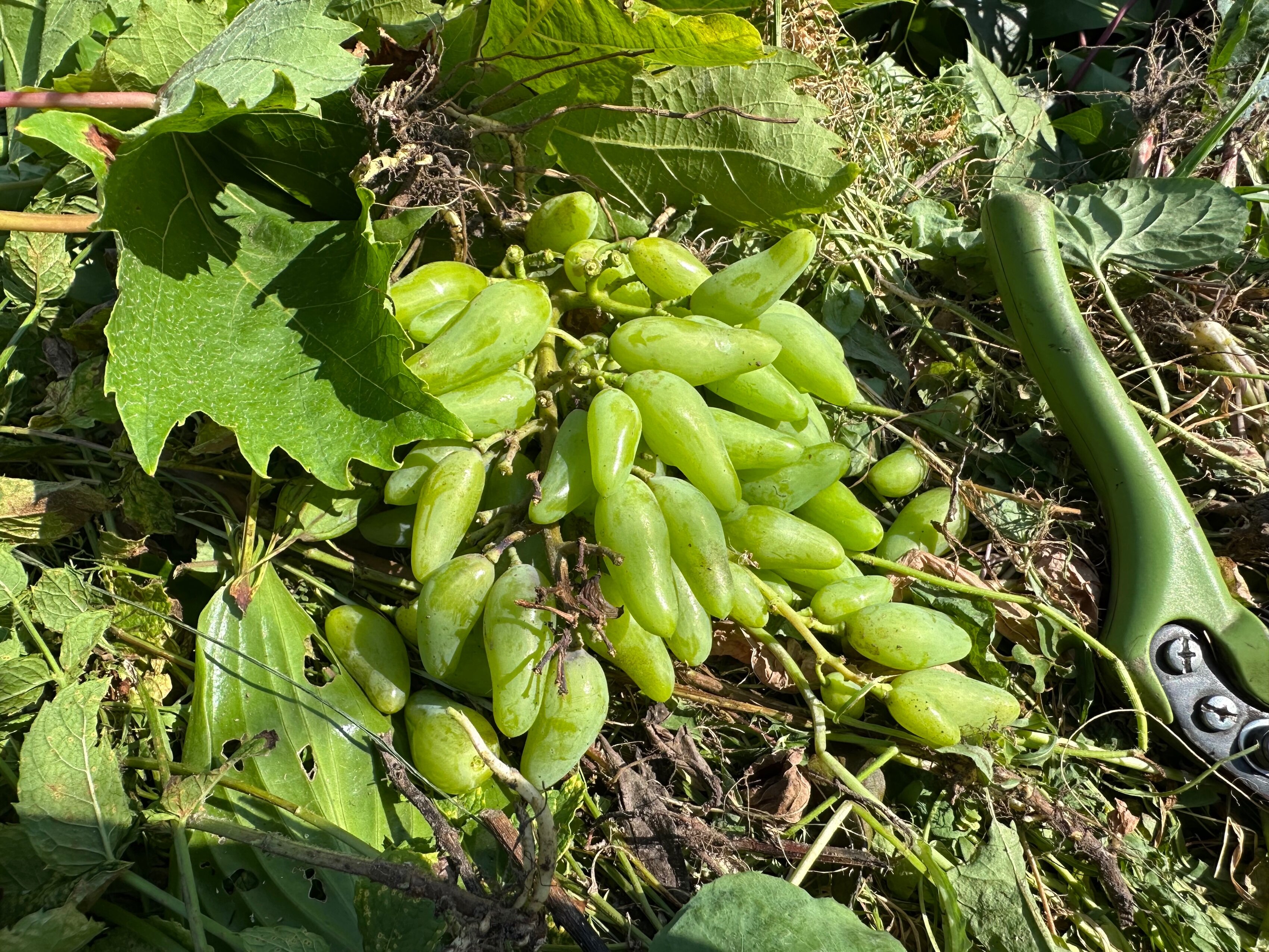

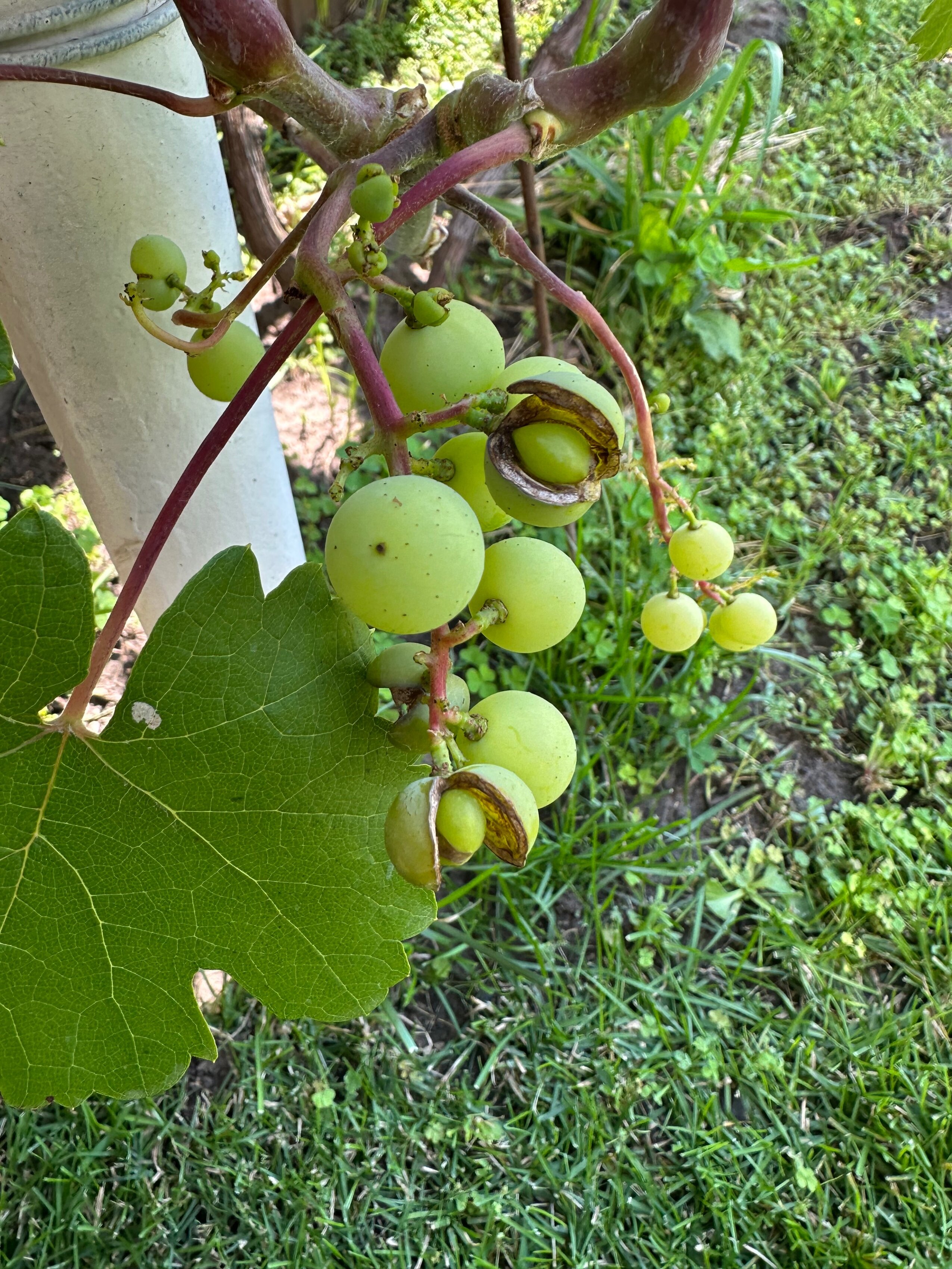

Фрай Опубліковано: 11 серпня 2025 Поділитись Опубліковано: 11 серпня 2025 (змінено) Ці регулярні дощі дають вже свої "плоди". Це і множинне горошіння, і репані ягоди і перші ознаки оідіуму а ось ще й рак себе показав. (( і це на тому кущі який я ніби-то налякав минулого року і він дав дозріти гронам, а у цьому році вже почав хворіти. Мабуть таки ніколи не треба жаліти і «різати не чекаючи на перитоніт»! Змінено 11 серпня 2025 користувачем Фрай Посилання на коментар Поділитися на інших сайтах More sharing options...
