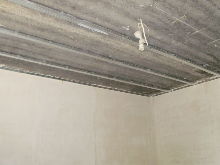

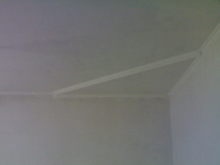

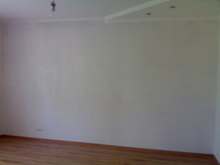

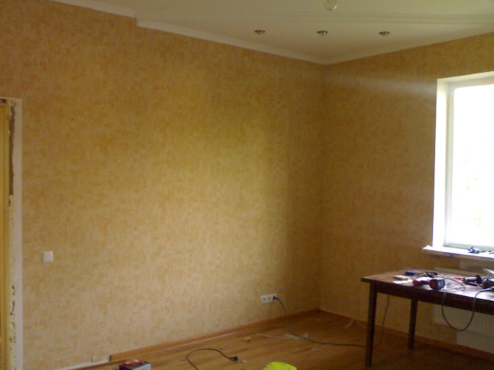

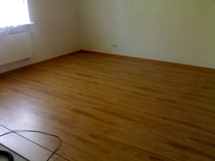

Итак что сделано на сегодня: готова полностью одна комната (сделан потолок, поклеили обои, уложен ламинат, расставлена мебель поставлены двери). ПроцесС:)

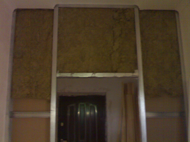

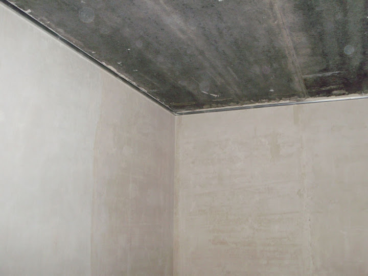

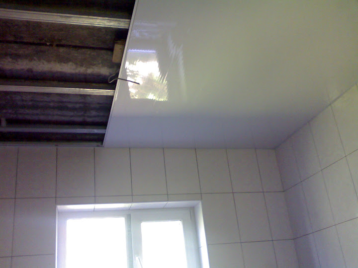

Почти подшил бесшовную вагонку в ванной

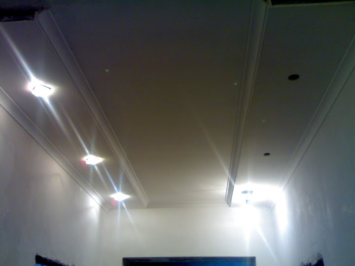

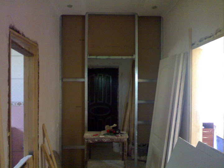

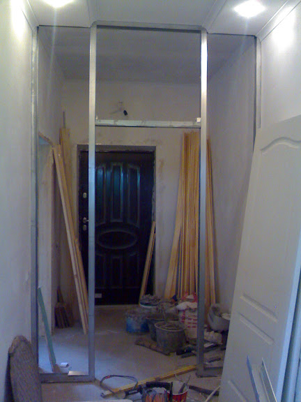

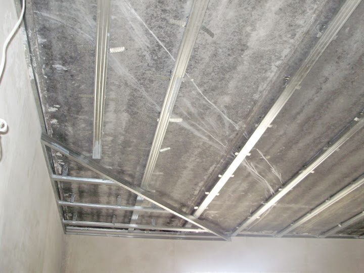

Забабахал вот такой потолок в коридоре (на фото он ещё не готов правда:))

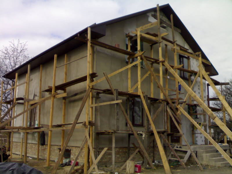

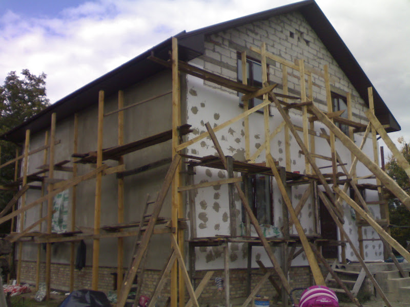

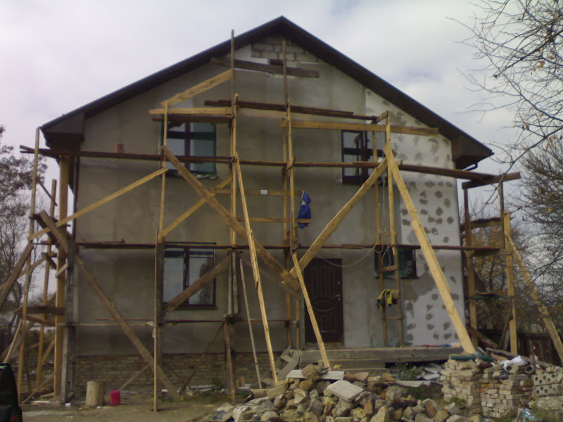

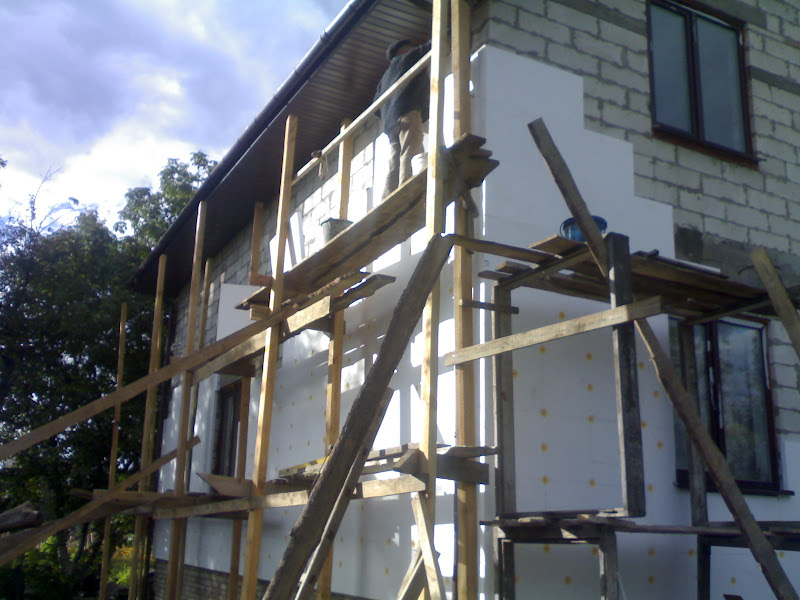

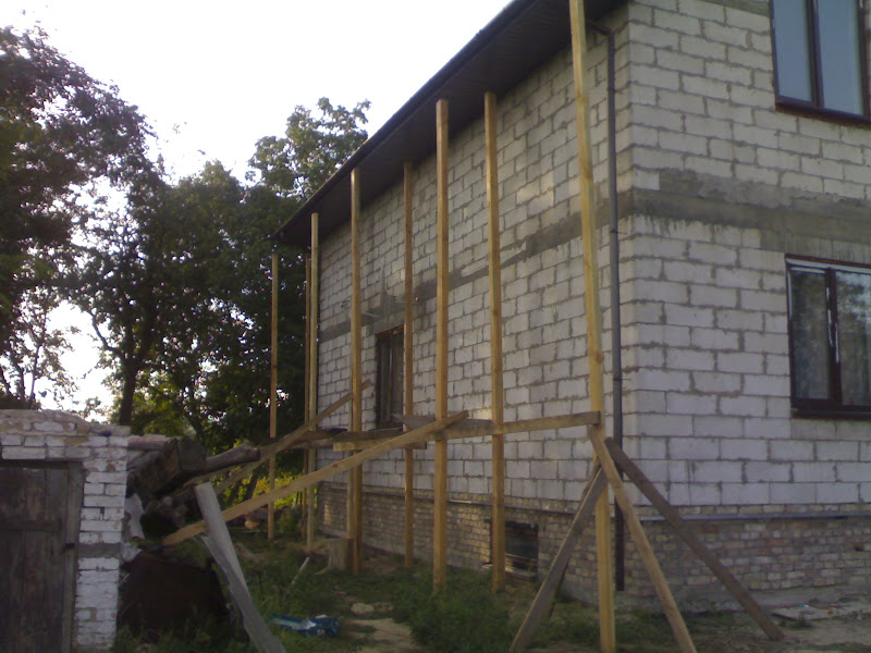

Отделка планируется "короед", и даже можно сказать что на 50% мы продвинулись к этой цели, утеплив дом осенью прошлого года и почти затянули клеем и сеткой, немного конечно не успели помешала зима:(
Скажите, а какой клей использовали на фасаде и сколько платили за м2 работы?

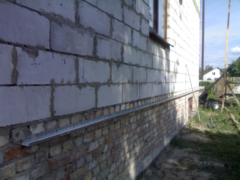

В общем пирог получился такой:
Грунтовка Ceresit СT -17
Пенопласт ПСБ 25 5см на клей Ceresit СT - 83, затем закрепили всё "зонтиками"
потом армирующий слой Ceresit СT - 85 фасадная сетка "Столит" и при необходимости 2 слой Ceresit СT - 85.
За работу не платил т.к посчитав сколько нужно было отдать за работу решил сделать неспеша всё сам с отцом. И это не от того что я жадный или любитель поработать сам, (хотя иногда я люблю поработать в удовольствие) а просто от того что в тот момент таких денег небыло:) Как оказалось ничего сложного в этом нет.8-)
Частичный промежуточный результат получился на фото: (за качество извЫняйте - телефон)
