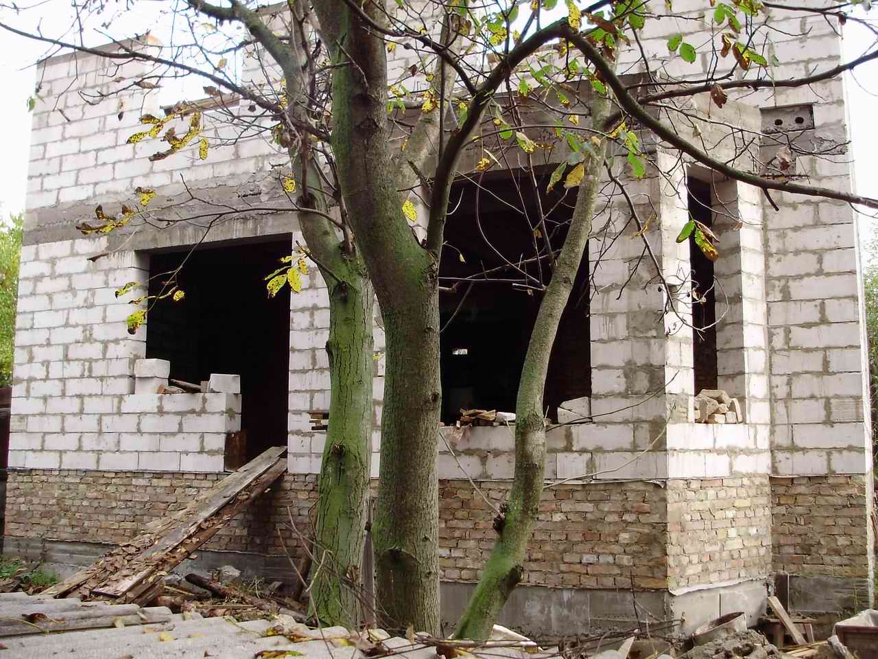

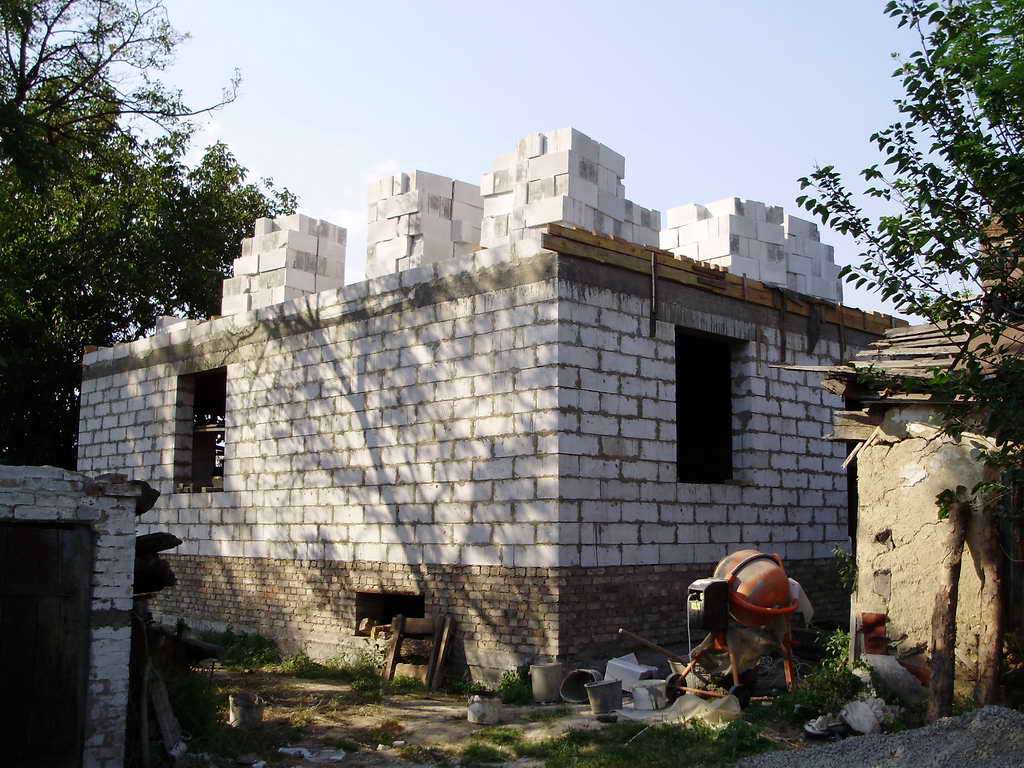

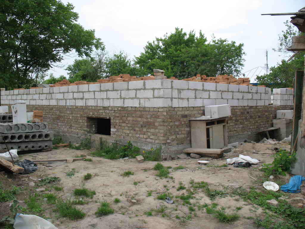

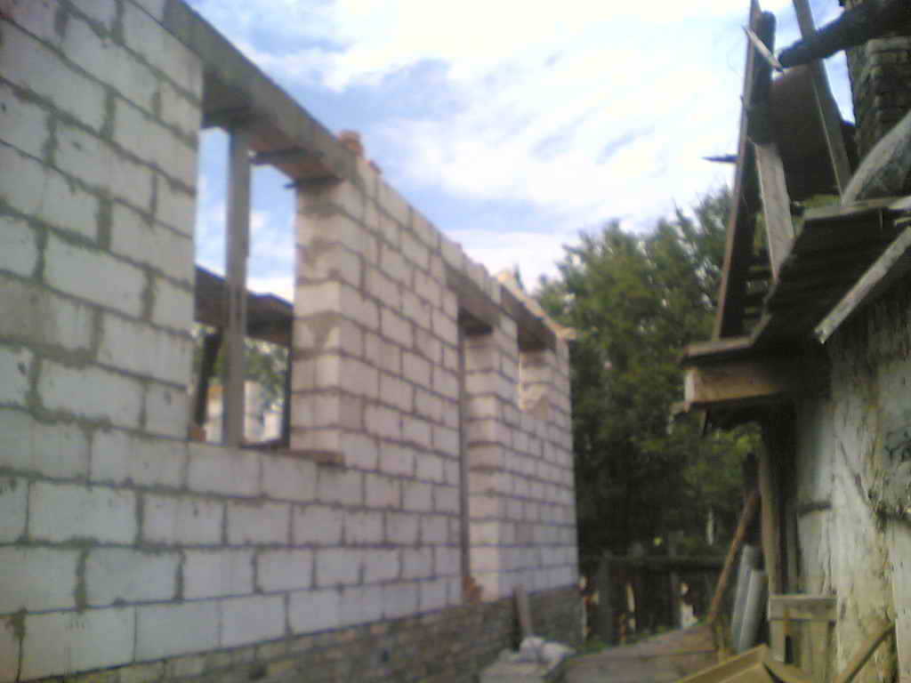

на этой неделе наконец начали кладку газобетона и паралельно подганять из кирпича несущую стену:rolleyes: Вот что выходит:
А газобетон какой купили? И если не секрет по какой цене?
обуховский, цена 600грн, правда покупали в марте, но и тогда цены были дешевле чем у всех.:)

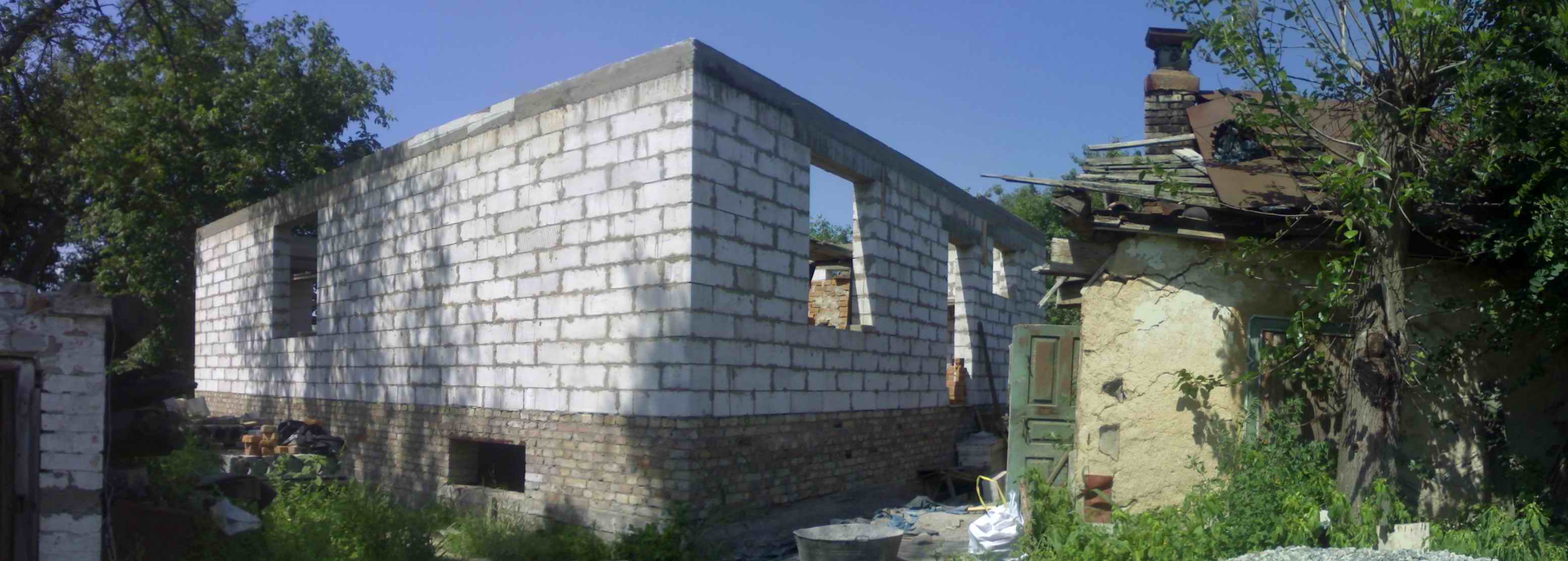

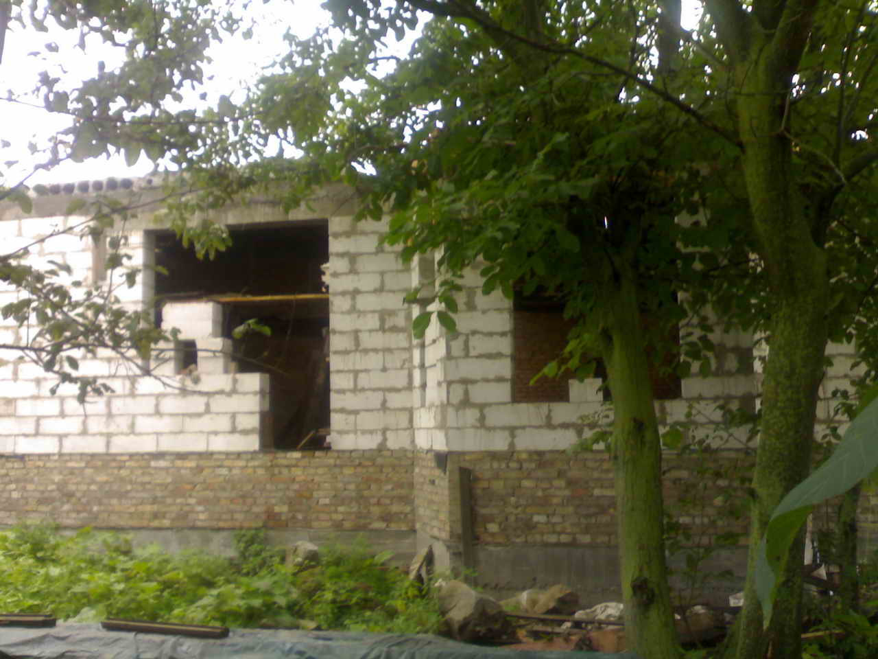

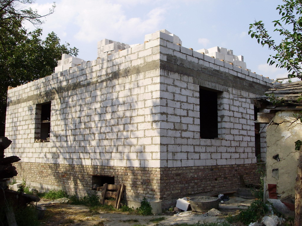

на сегодняшний день почти закончен 1 этаж. Осталась 1 перемычка и нужно делать армопояс.
Змінено користувачем so-rec
  • 4 тижні потому...
Будете утеплять газобетон?
Да. Утеплять будем полюбому, толька пока не определились чем, склоняемся к пенопласту.:rolleyes:
размер блока? на что кладете?
какие перемычки - заводские, сами делали? как?
размеры вроде как стандартные 60х30х20. кладём на цемнетный раствор, (не буду вдаваться в подробности почему:)) будет и утепление. А по поводу перемычек, когда узнали сколько будут стоить готовые с доставкой, решили что дешевле будет заливать.

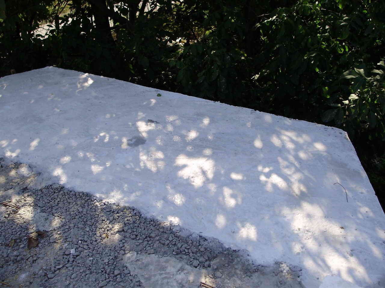

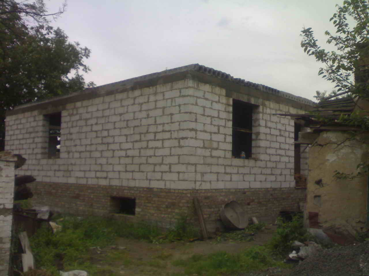

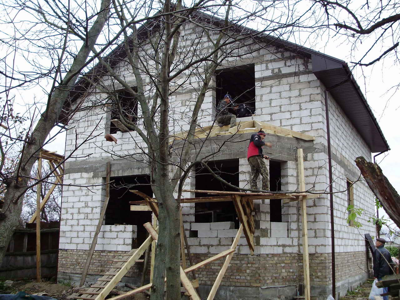

не смотря на дождь, сегодня перекрывали 1 этаж!:Yahoo!: зальём монолит на эркере и снова вперёд!:D

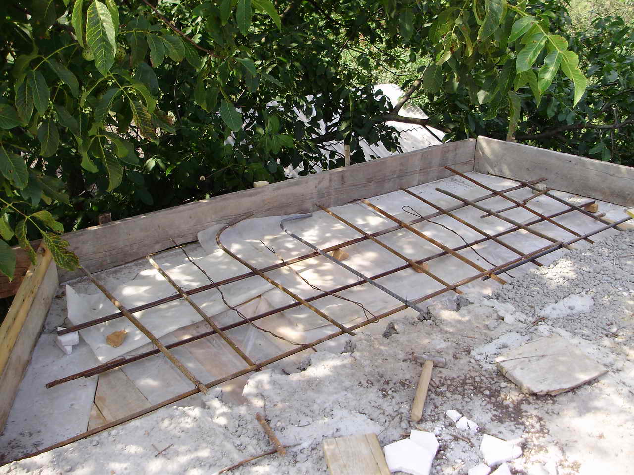

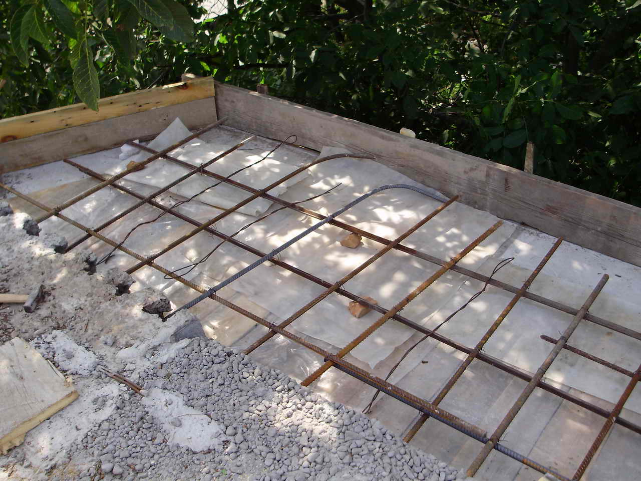

Хороший вырисовывается домик! Подскажите пожалуйста, как заливали монолит над эркером? Может есть фотки? Интересует форма каркаса из арматуры для эркера. Мне тоже предстоит замонолитить эркер не знаю как. Спасибо. Успехов в строительстве домика!
Спасибо. На эркере вязали 14 арматуру с шагом 15-20см и 20 см бетона. (вровень с пустоткой).
Но если бы у меня над эркером был балкончик или снова эркер то арматуры положил бы в 2 раза больше с меньшим шагом:rolleyes:
Спасибо за полезную информацию:beer:
Думаю делать 2 таких решетки, как у Вас на рисунке, связав их между собой 20 см прутами. Думаю будет нормально.

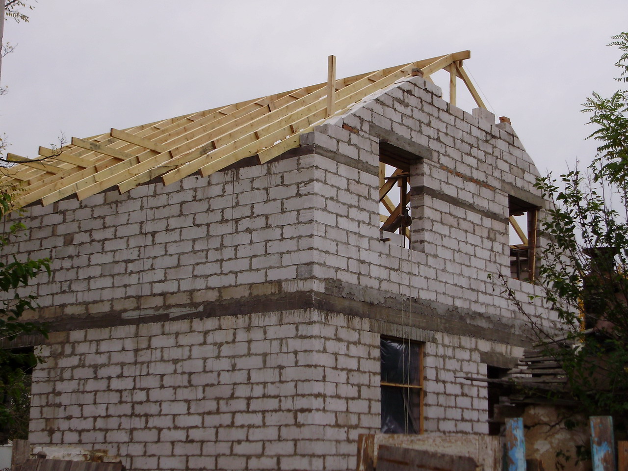

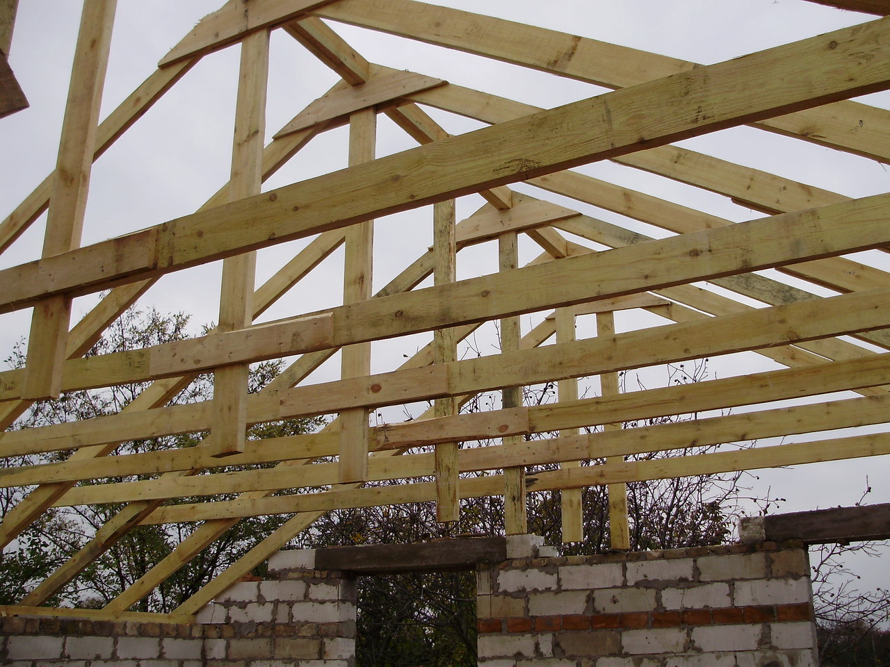

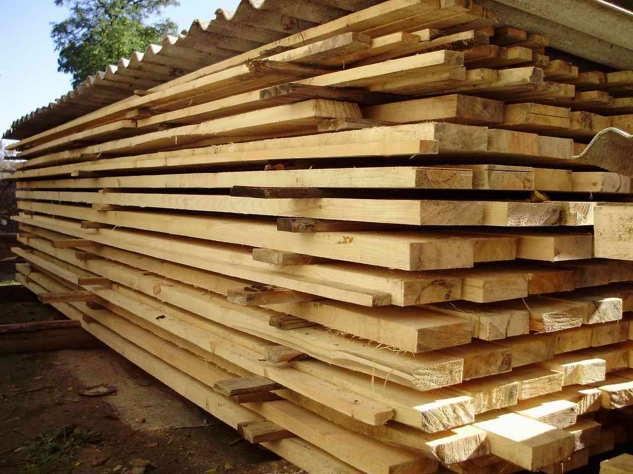

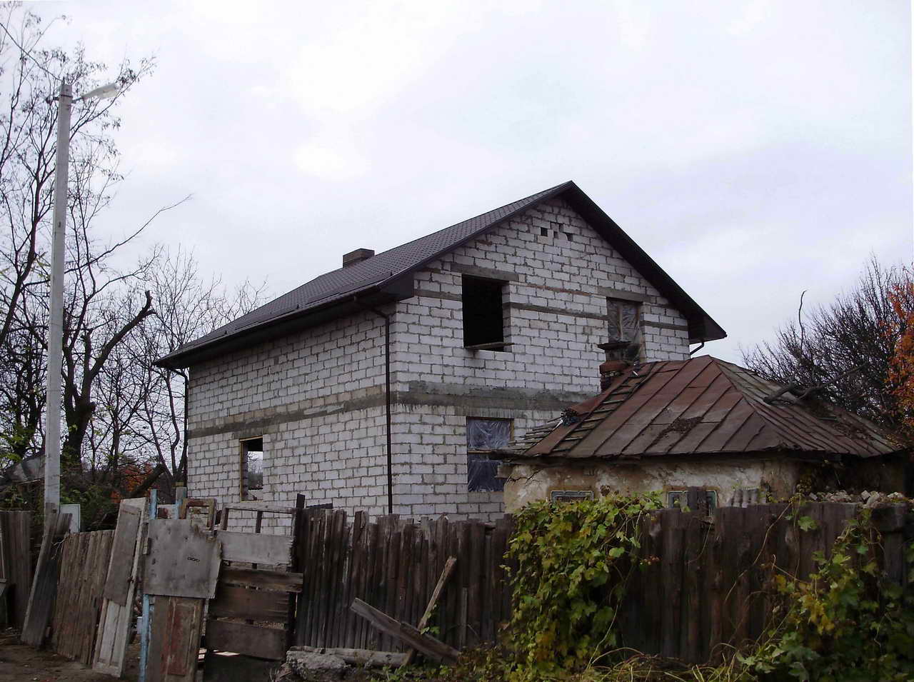

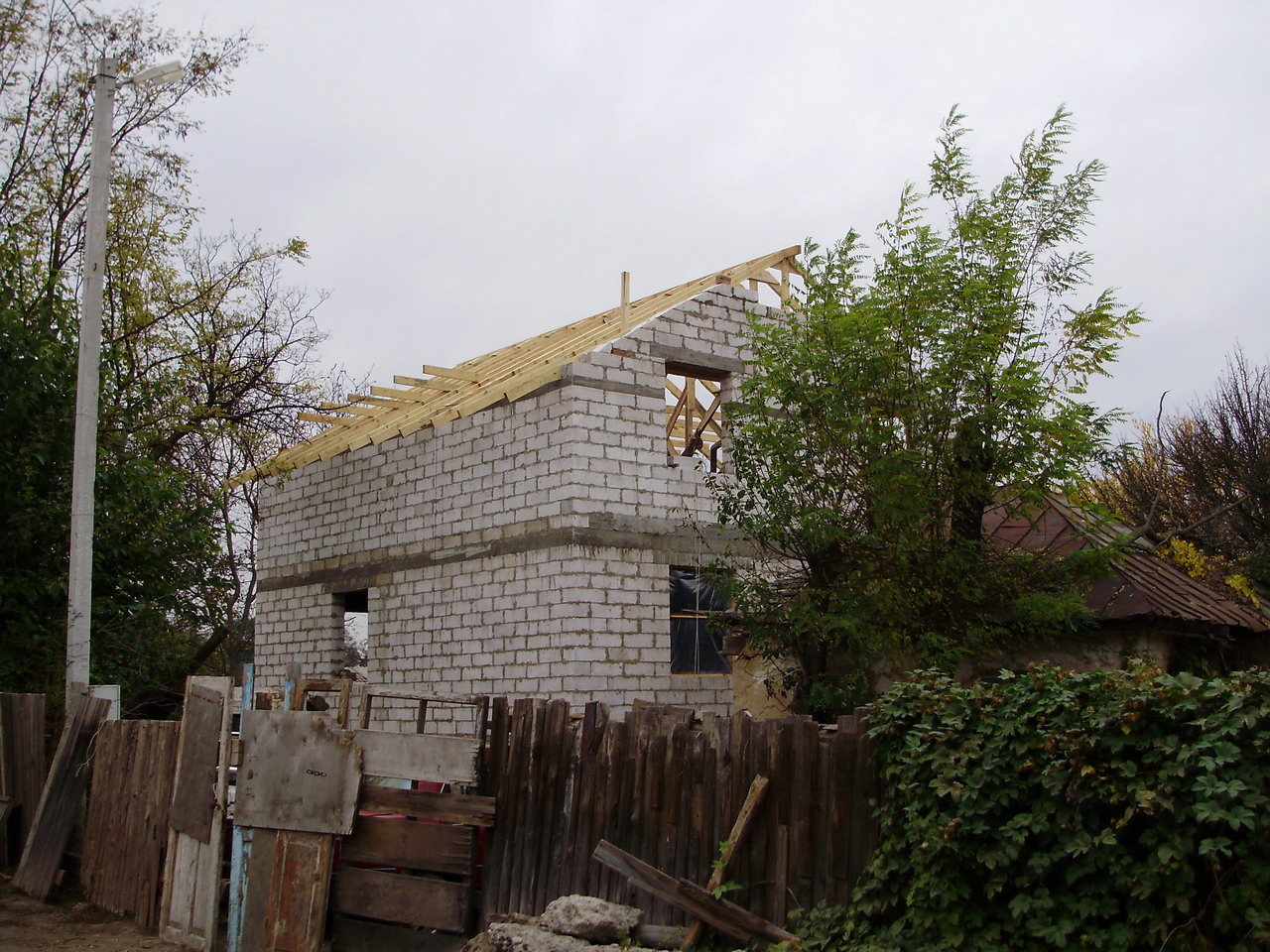

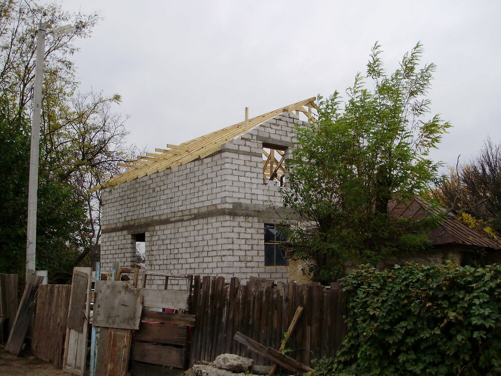

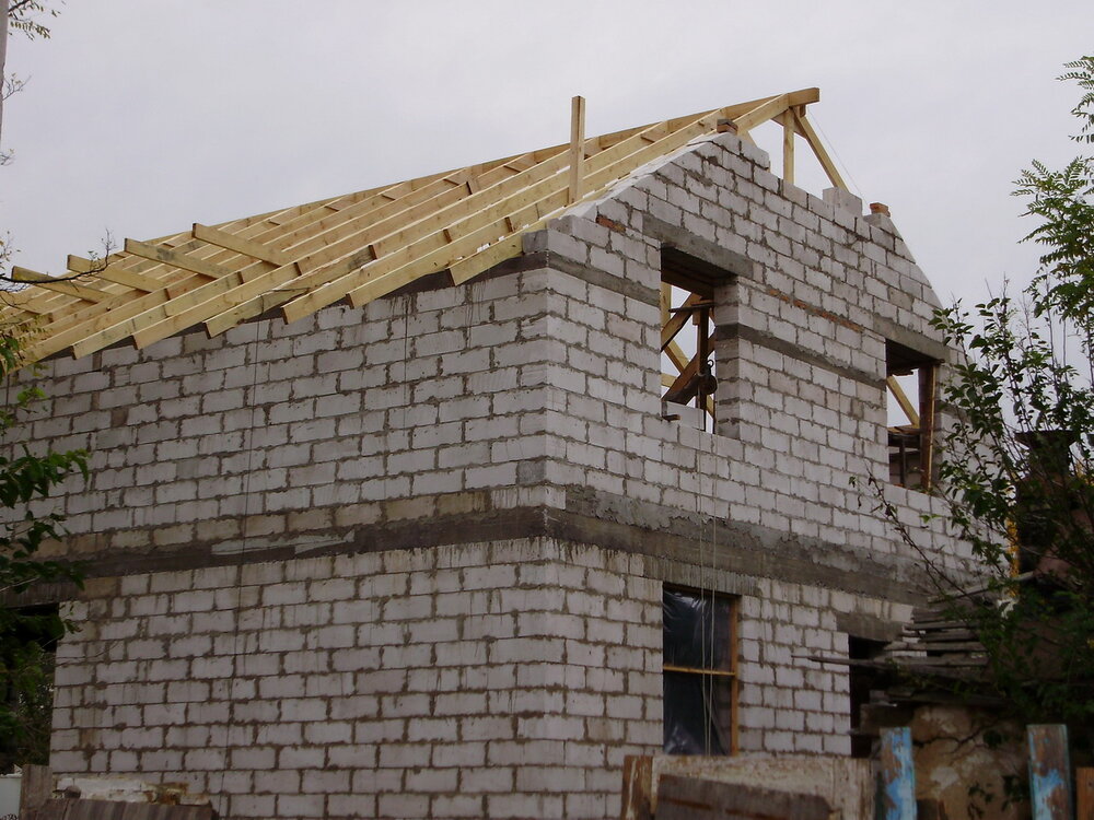

05.10 привезли лес на крышу 10,7 куба, везли из ровенской области (это отдельная история %)) вчера 13.10 заехали кровельщики, кстате кровельщики из белого списка по рекомендации Саши (HMC) пока 2 день готовятся к работе:) сегодня 14.10 докупили ещё 3,5 тысячи кирпича на дымоход. Вот собственно фото (уже с опавшей листвой:()
состоянием на 17.10 сделана почти вся стропильная система. Осталось сделать дымоход и заложить 1 франтон. Утеплитель куплен. После "дождичка в пятницу" будем укладывать утеплитель и собственно весь пирог.:roll:
