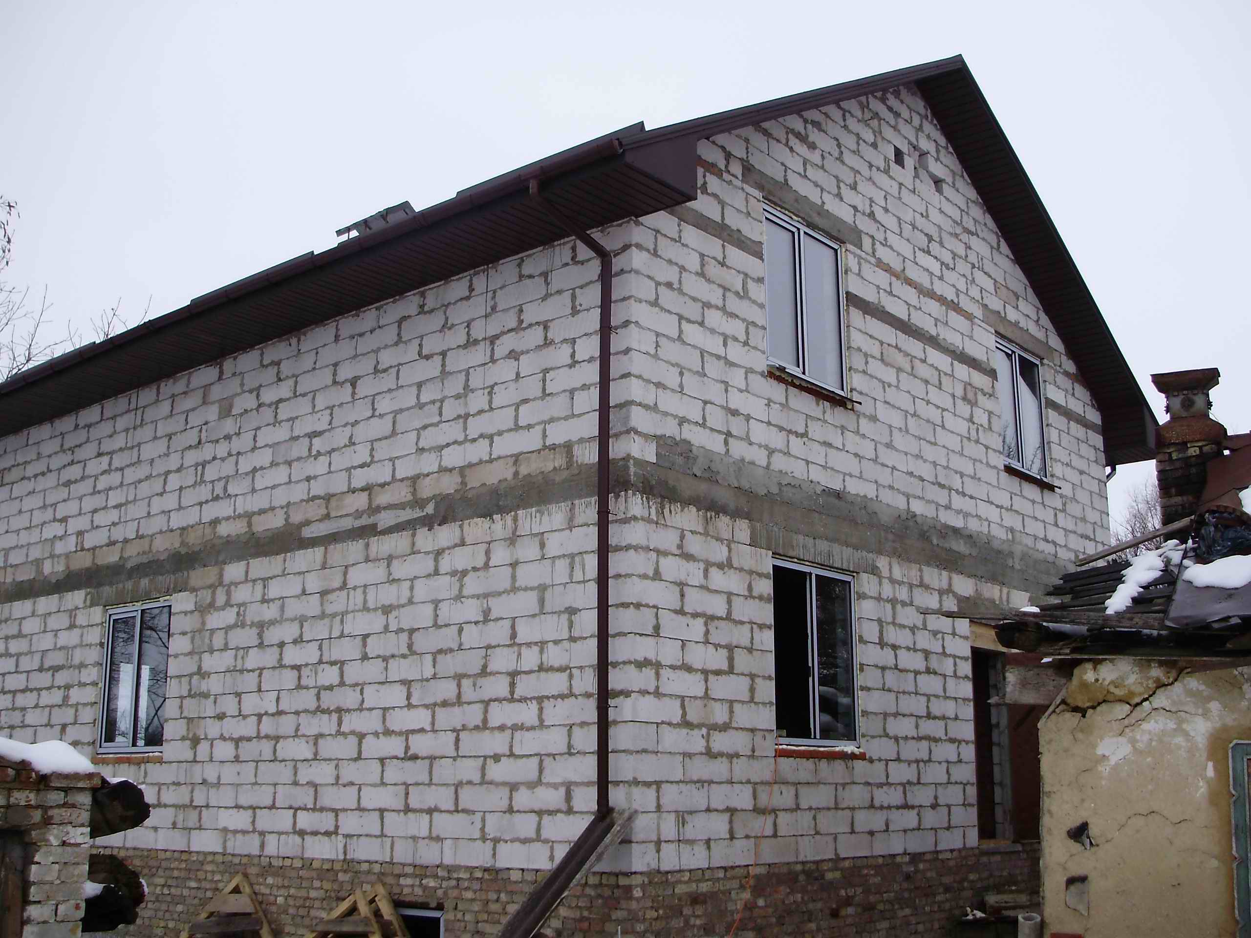

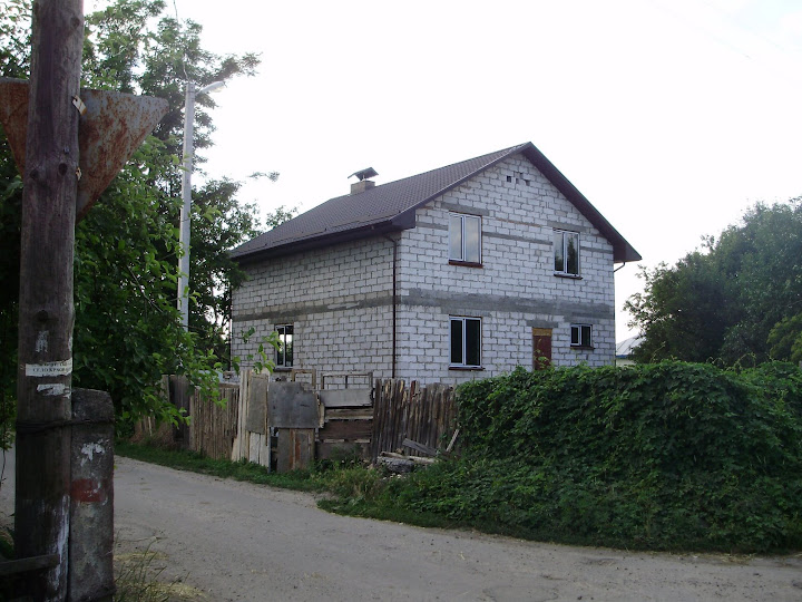

Сегодня обнаружил неприятный казус: какие то упыри украли нижнюю часть водостоков:mad: причём приходили видать с ключём и отвёрткой, так открутили, гайки которыми крыпятся хомуты сняли и свалили. Кому могло понадобиться 4 полутора метровых пластмасовых трубы чтобы для это ити на вороство? Когда такие люди уже вымрут?!...Фу блин как мерзко на душе.... :-(

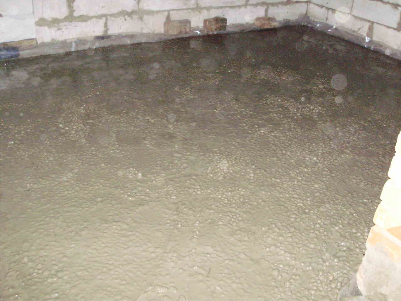

По ходу воспользовались хорошей погодой, и залили черновую стяжку на кухне керамзитобетоном.

Да уж, скотов хватает.:fool: Пусть это будет последним воровством у вас в доме. Домик опрятный получился. Внутри чем штукатурить будете? Потолки чем?

Спасибо. Штукатурить будем внутри цементным раствором и гипсовым финишем. Потолки комбинировать - гипсокартон и натяжной потолок.
(По ходу воспользовались хорошей погодой, и залили черновую стяжку на кухне керамзитобетоном. )
К вам вопросик- сколько стоит черновая стяжка, с подсыпкой и керамзитом?
эээ... не знаю, заливали сами. Нам стоили только материалы, и где то 5-6 часов времени:rolleyes:

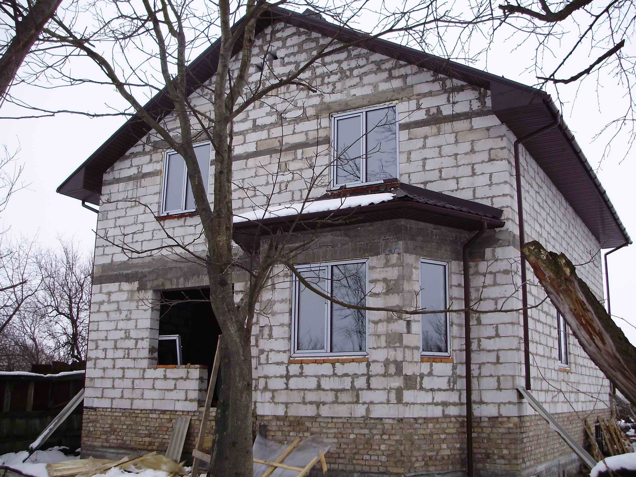

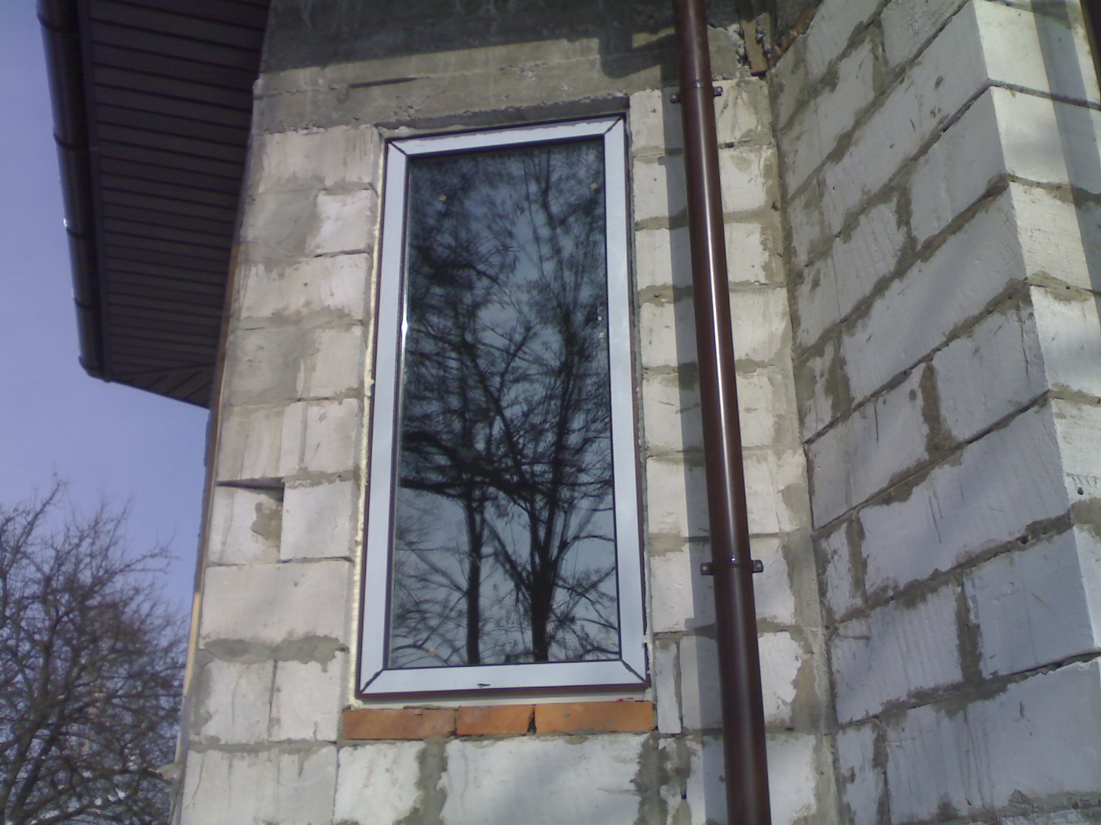

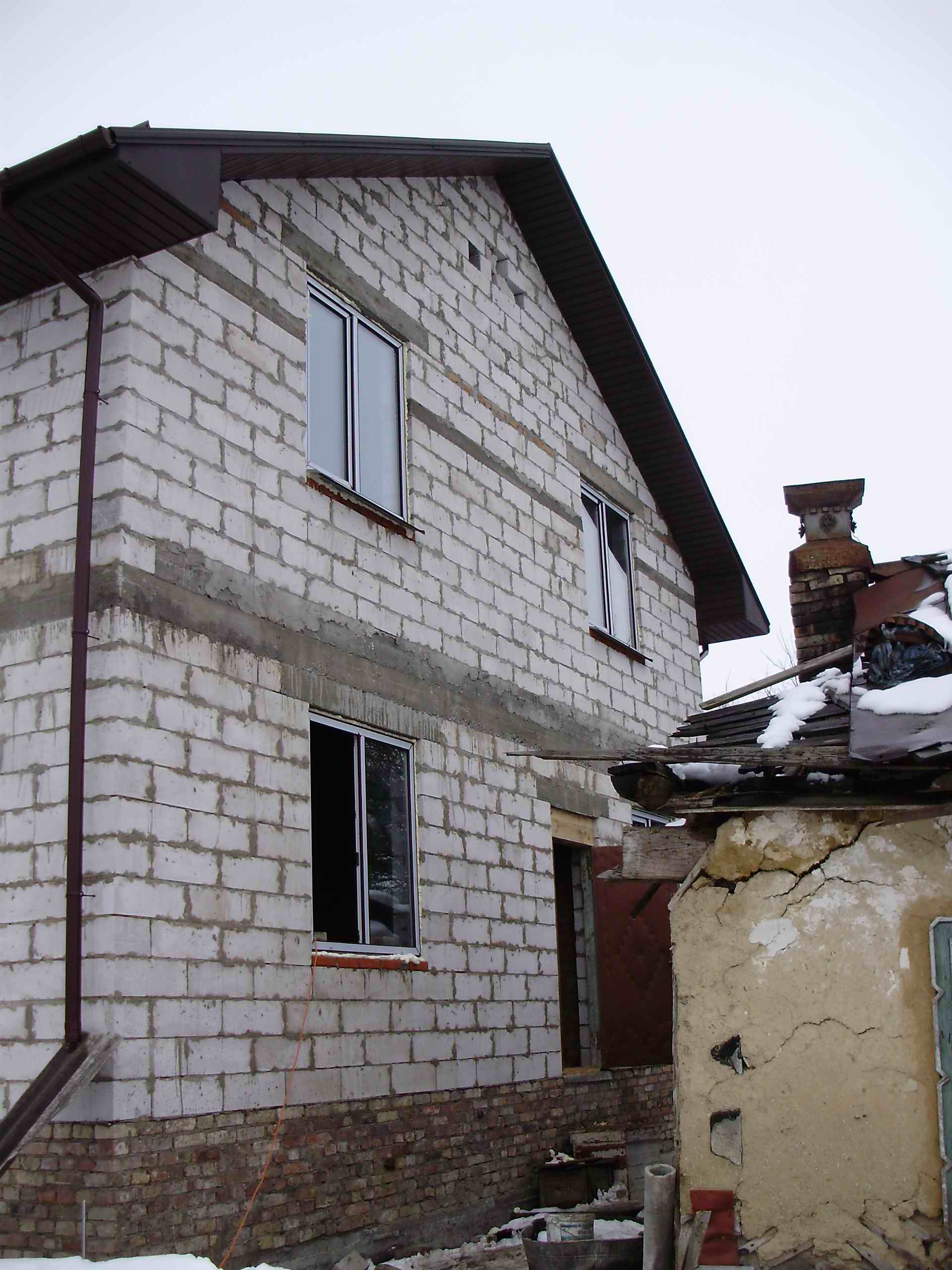

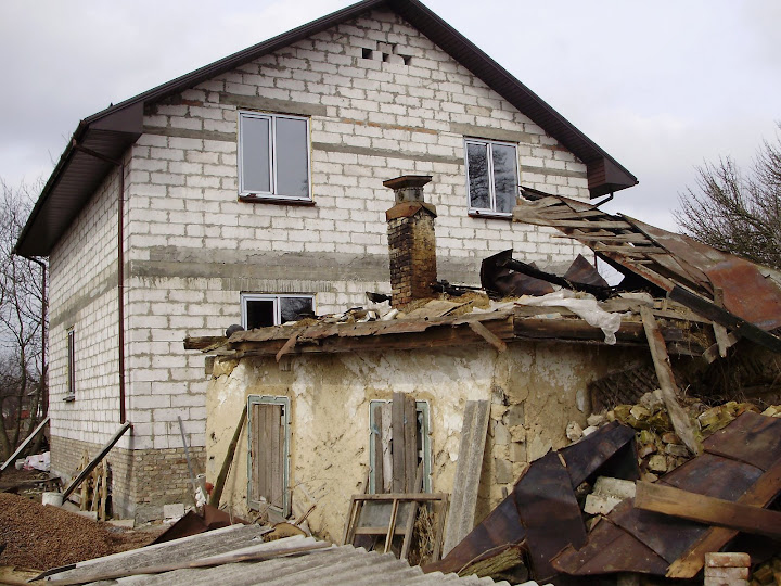

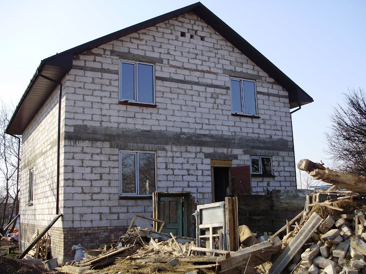

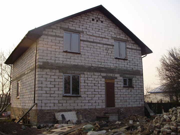

Сегодня, после долгого ожидания тёплой погоды, приступили к установке окон. Вот собственно первое:
Сколько кубов бетона на фундамент? Дом клас!:drinks:
Спасибо! Ушло 45 фбс блоков, и 5,5 кубов на армированый пояс.

А что вы думаете на счет вентиляции? Окна тоже сами устанавливали?
А что насчёт её думать, она есть:). Окна ставили установщики.

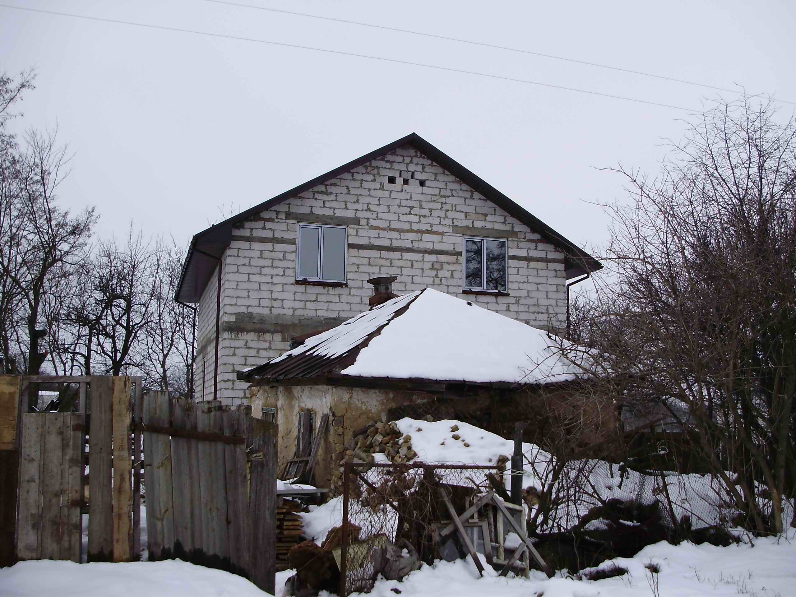

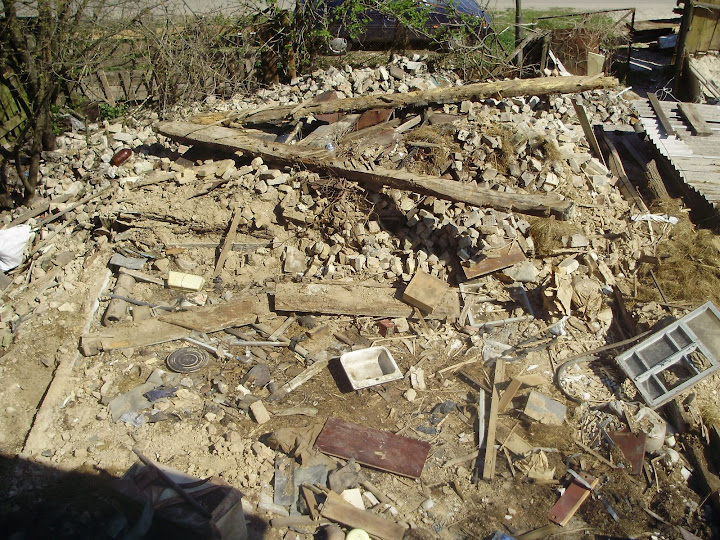

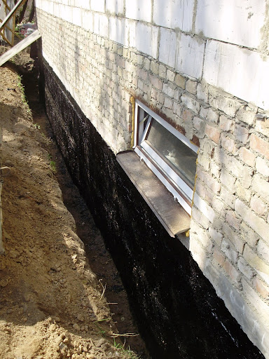

Давно что, то я не писал, надо написать что нибудь, чтобы не потерять хронологию8-) Итак! За всё это время, в основном занимались расчисткой територии, да и всякими мелочами которые, занимают уйму времени, но не видны в результате. Для начала решили убрать старую хибару корорая всё время навивала какуюто тоску:

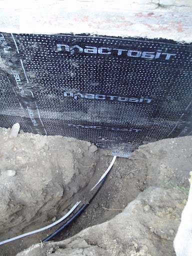

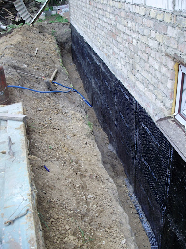

потом начали гидроизоляцию фундамента, (изначально гидроизоляция не делалась т.к не планировался подвал).

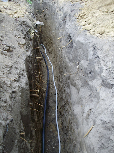

заодно завели воду в дом

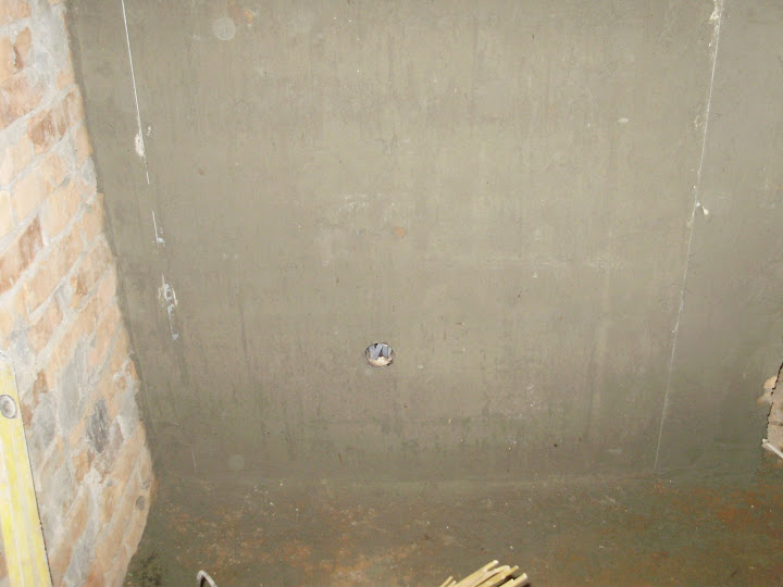

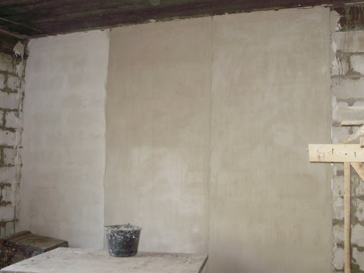

Ну и наконец начали штукатурить. Сначала санузел потом комнаты

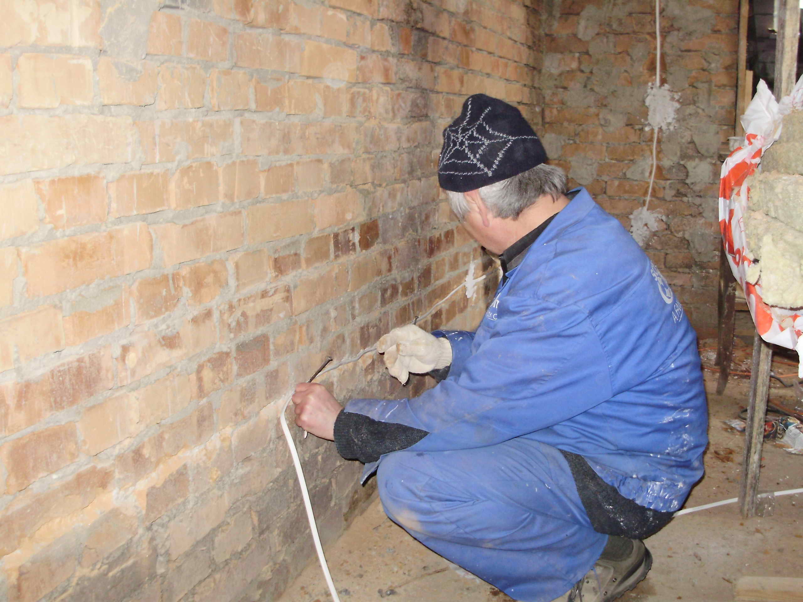

На сегодняшний день процесс штукатурки продолжается, правда решил что кирпич буду всётаки штукатурить сначала известковым раствором, а потом финиш, а газобетон старт- финиш! Ах да! Чуть не забыл, електрику по дому, в итоге раскидывал сам, начитавшись как правильно, После того как електрик начал чудить что, то типа такого: "я здесь вместо 2.5 кв кину 1.5 всё равно оно выдержит. Потом с похмелья сделал вот тоакое чудо:D: (всем показываю как делать не надо)
после этого мы с ним собственно и попрощались.
