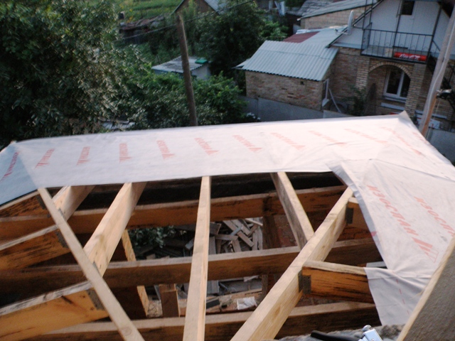

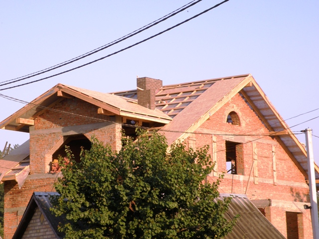

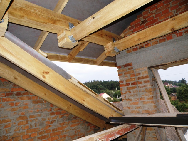

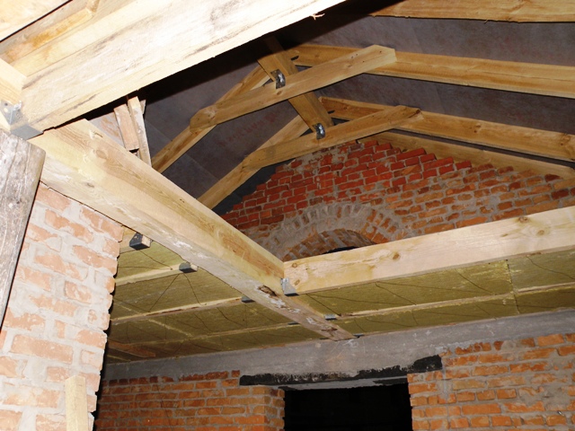

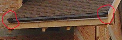

"Руфферы" по ходу инструкцию не читали а работают по принципу "Валерка видел как делают - он покажет"

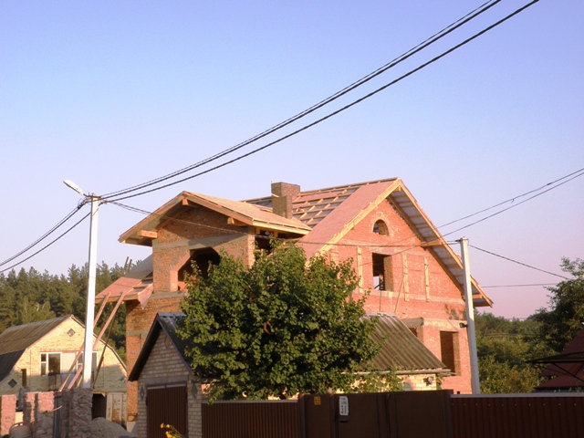

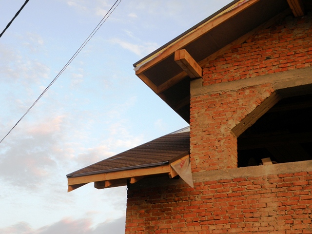

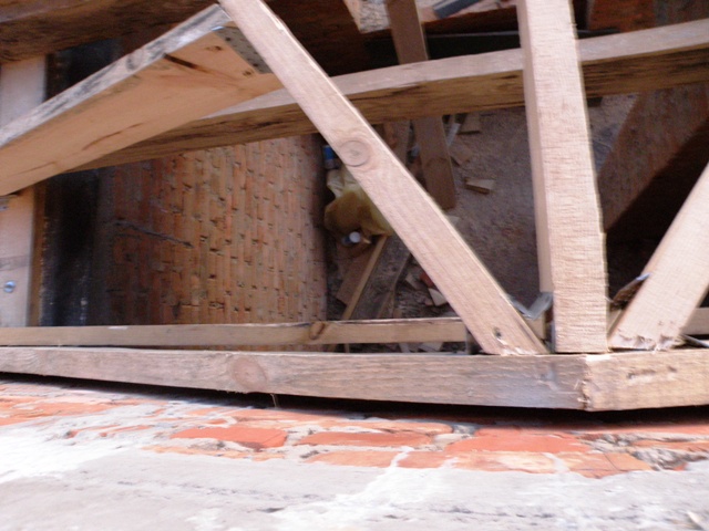

1.Торцевые там есть но на карнизе их даже не удосужились подрезать.

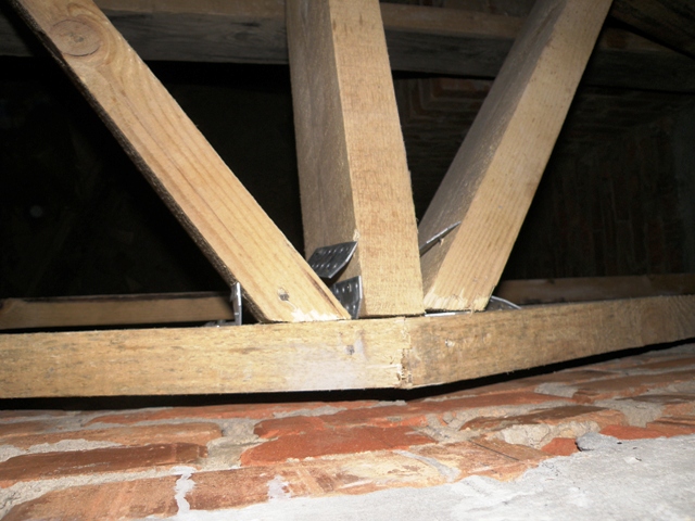

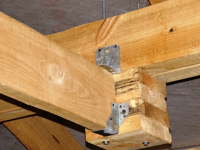

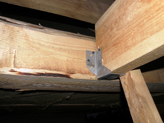

2. Стропила под прогоны не запилены.

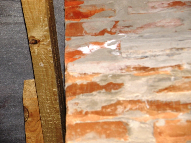

3. Между деревом и камнем нет рубероида.
4. Справа, нечто похожее на кровельный вентилятор но в очень не логичном месте.
5. Карниз выставляют уровнем а не ватерпасом.

Чует моё сердце Сницару туда надо срочно мчать.

За подрезку узнаю.. а на каком карнизе?

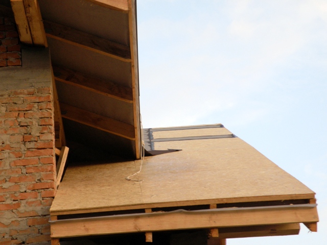

Рубироида нет поскольку на данном фото как раз определяемся какой длины делать карниз.. конструкция "собрана" для наглядности..
таки да.. кровельный вентилятор. это я сказал его туда впендюрить..всего их будет 6.. , т.к. на сколько я читал один вентилятор - на 20 м.кв. так что я распредилил их тким образом.. по средине свесов и два на тыльной стороне за коньком. Если надо - уберем.. или скажите как куда их цеплять.. лучше всего было указать куда их цеплять изначально в проекте..
фото неудачная касательно уровня.. я их не отбеливаю.. с вотерпасом они не расстаются.. первое что было под рукой чтобы я мог снизу прикинуть кака высота подшивы карнизов была бы для меня приемлемой, а посему и делать сам карниз 60, 70 или 80..:).. сугуто в качестве "чегото прямого приложить"

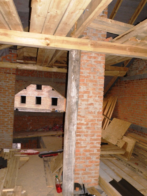

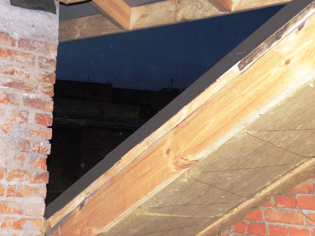

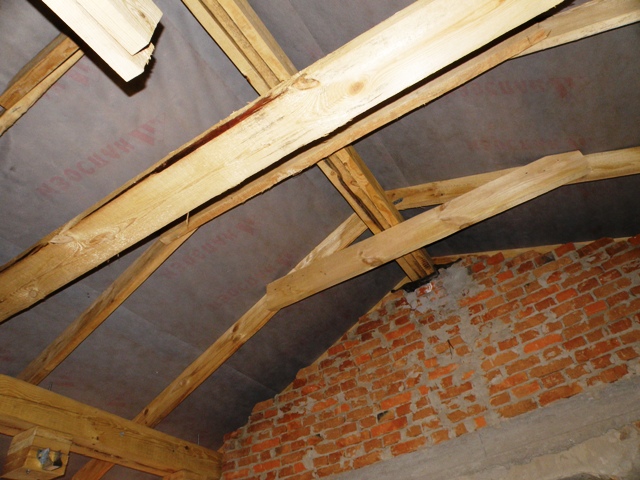

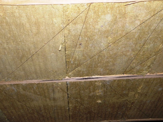

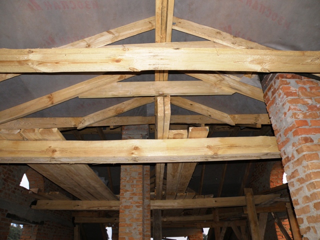

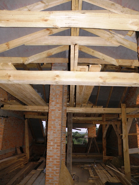

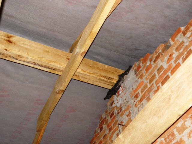

Фотографируйте все узлы, ендовы, примыкания к трубе.
И стропилку изнутри.
все фото есть.. изнутри.. сегодня скину.
Да на всех. См. фото
Располагаются в наиболее высоких точках ската. За пару рядов до конька.
Там как я понял у вас Технониколевский вентилятор? его надо повернуть на 90 градусов.

На плане честно говоря не нашел где их цеплять (вентиляторы)
Разговаривал с представителем Технониколь, который мне продал битумку насчет положения вентилятора. Говорит что цепляют по разному - но предпочтительнее горизонтально.

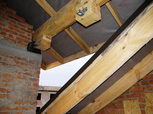

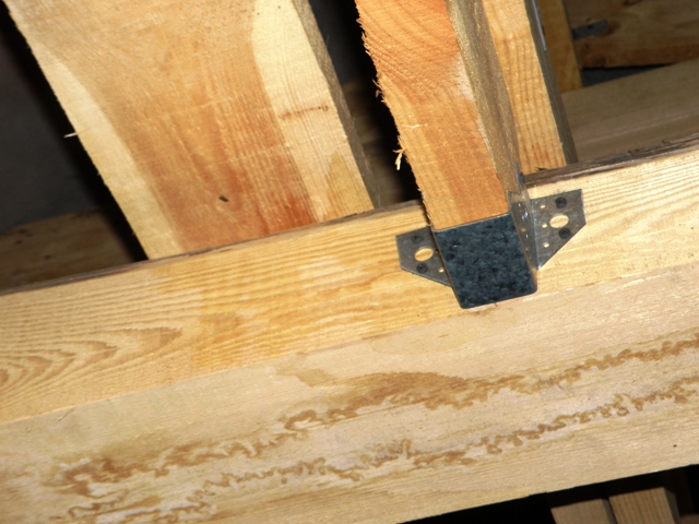

Настет того что балки не зарезаны под стропила - у меня вся крыша скреплена девайсами для кровли "Мастер".. даже не знаю как их назвать.. якобы они дают гарантию что в таком случае подрезка не нужна..

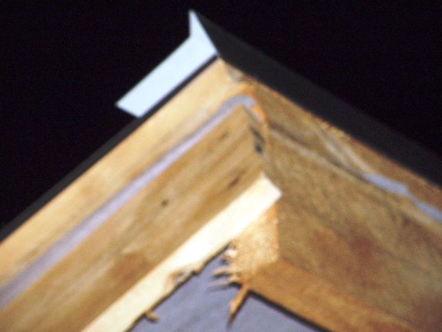

Насчет торцевых.. разговоривал я с главным.. говорит что подрезаться они будут по любому.. потому что торцевая с карнизной не могут не перехлестываться, а посему сначала ложится в нахлест.. а потом подрезается ножницами по металлу.. пока не обрезает поскольку были
дожди, дерево сыровато и он подрежет как можно позже, чтобы стыки были как можно плотнее.. или чтото в этом духе.. он мне это говорил еще месяц назад когда еще стропилку ваяли.. я забыл просто..

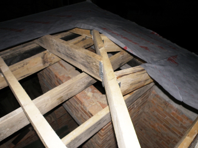

Кста.. насчет рубероида.. они прокладывают везде.. я нафоткал вчера..правда ночью.. на крыше входной группы рубироида нет, потому что там между деревом и кирпичем примерно 3-4 см зазора.

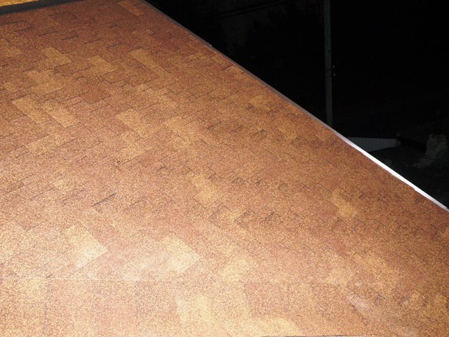

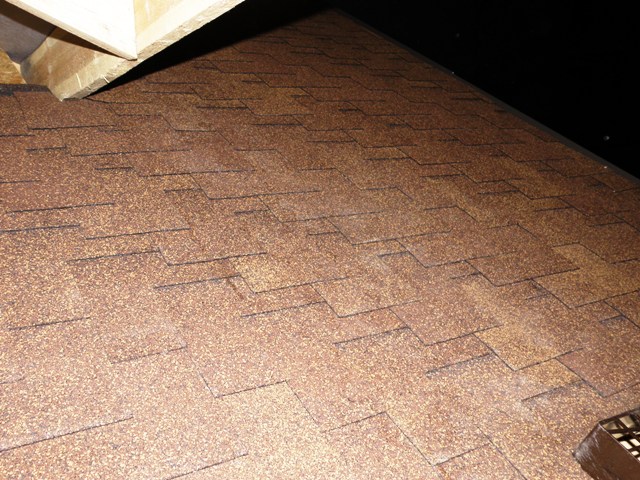

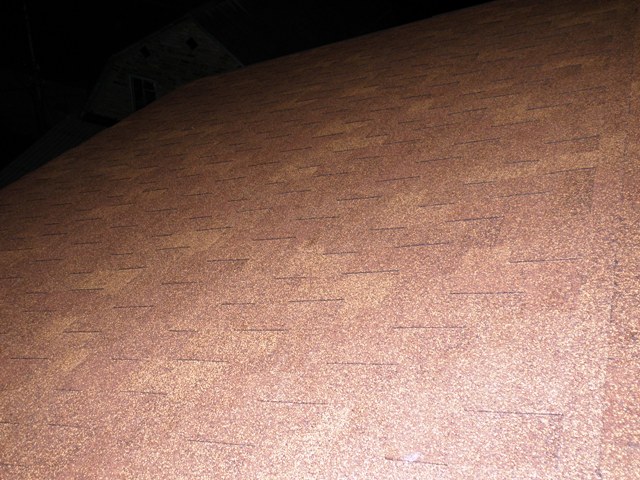

Добрый день. Вчера подъезжала вечером, посмотрела на битумку. действительно, просматривается плохо. Но мне кажется, все же не надо было перекрывать тень больше чем нужно. Общий рисунок немного пляшет. Хотя может быть мне это показалось. теперь я в свою очередь начала переживать за свою укладку черепицы. У меня уже был технадзор на крыше, надо наверное более специализированного пригласить. Удачи.

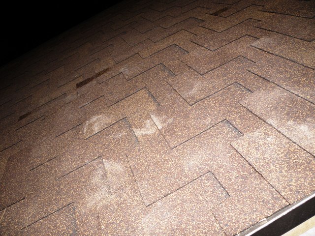

Как раз с рисунком все в парядке..
там смотря под каким углом смотриш.. даже на фото видно.. встанеш справа-линии идут в одну строну.. влево - в противоположную.. прям оптическая иллюзия.. :D
минус конечно в материале.. но крыша светлее стала.. ни у кого такой не будет 8).. я кста видел вчера в эпицентре американскую битумку.. по 300 грн за метр..:fool:
так нарезка похожа на джайв. а положена на рекламном стенде без тени(!)... прям как у меня..
Мне тоже не очень нравится черная тень. Но если покупать материала на 66 метров больше, может имеет смысл купить что-то по дороже, но другого цвета. В результате - те же деньги получаются.

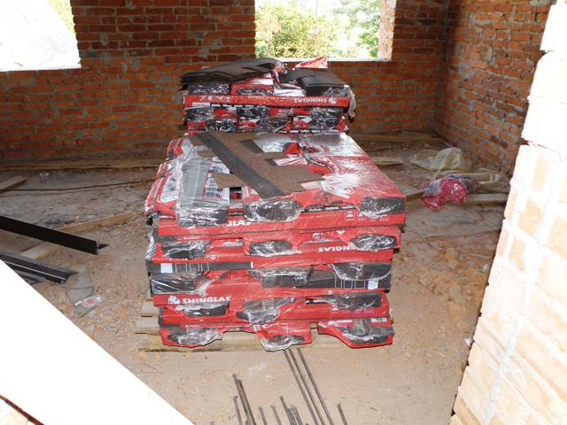

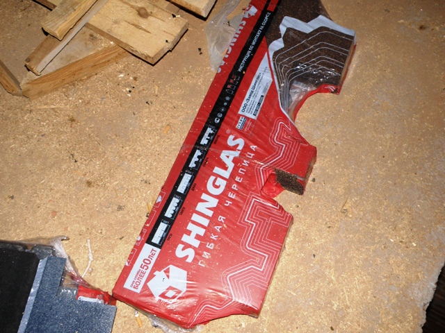

может быть такое, что "строители" неправильно изначально померяли квадратуру. Чтобы не позориться, придумали про 2,1кв.м. в пачке 3кв.м., сейчас наши делают кровлю 167кв.м. факт, купили 180(60пачек), т.е. я считаю, что это достаточный запас, а докупать 66 кв.м. нереально :(
архитектор делал проект,стройка ведется не сарая на глаз, а дома,метраж по чертежам давно известен:beer:
В зависимости от сложности кровли запас материала битумной черепицы должен составлять 3-7%.
На пачке черепицы всегда пишется полезная площадь готового покрытия, то-ли у кроовельщиков не оттуда руки ростуть, то ли...:shock:
В вашем случает это откровенное надувательство со стороны кровельщиков.:evil::-x
Гнать их нада, а то еще переделывать придется после таких "мастеров", или 2 раза платить за одни и те же материалы.

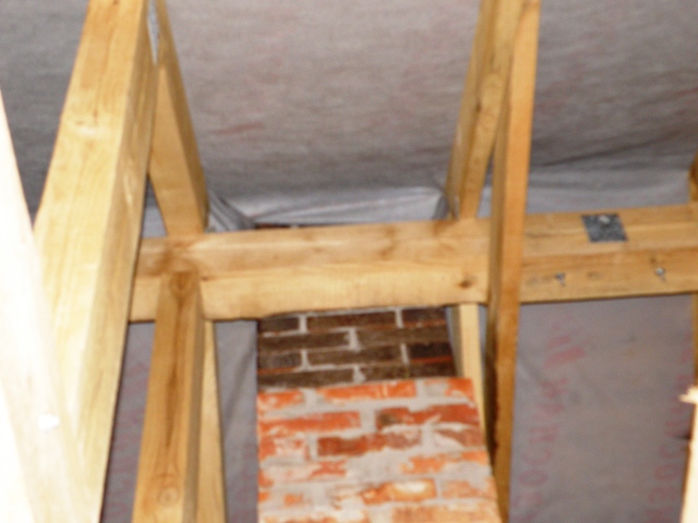

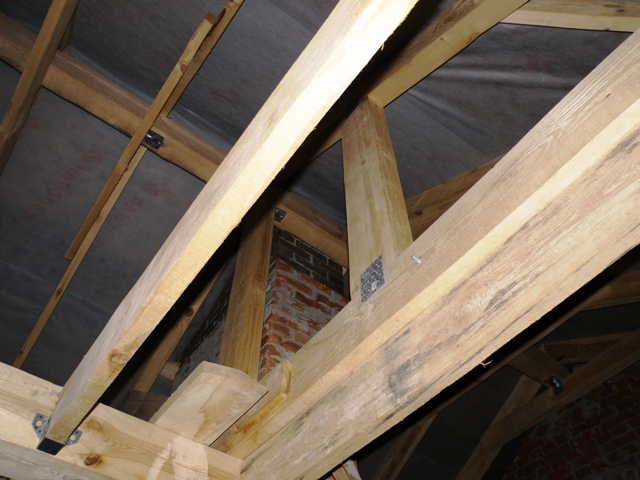

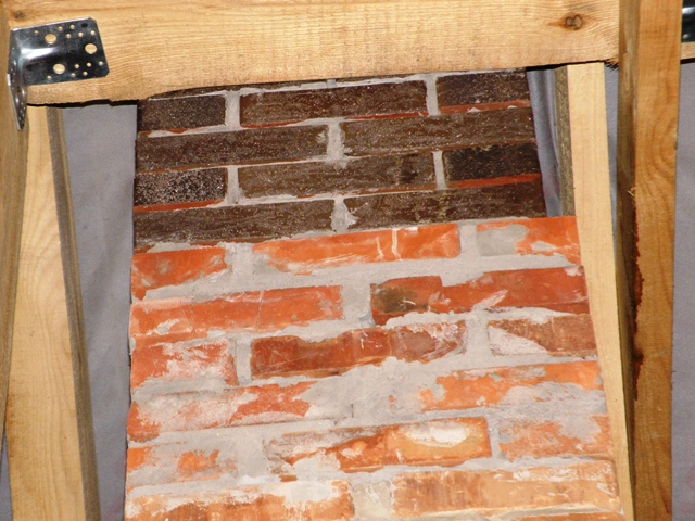

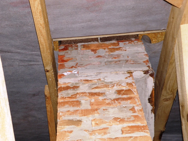

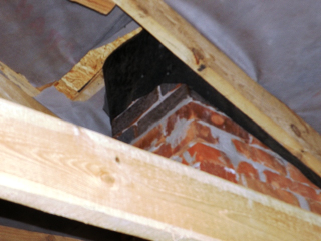

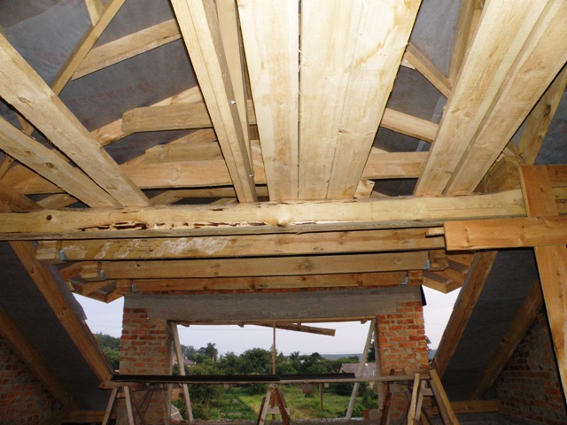

В реале, по Вашим чертежам,балка примыкает к трубе дымохода на расстоянии +-0мм,как Вы обьясните ТАКОЕ "равшанство" со стороны заслуженного атхитектора,пожар может привести к еще большим затратам и к ГОрю не дай БОГ.Фотки выложу,7-го я тоже буду,постараюсь изложить форумчанам ВАШИ предложения выхода из этой ситуации,с ув Денис.:)
А где фронтонная планка(тоцевая)? А почему не сделано примыкание к стене?:shock: В упор не вижу.
Фронтонная планка монтируется до укладки рядовой черепицы, не после с подрывом черепицы (ведь она сейчас по жаре очень быстро сплавляется, и потом будет рваться кусками) :o
Вроде как обнаружила торцевые планки (из того что видно) только на верхних (фас.) фронтонах, но по-моему, они слишком маленькие:unknown:
И на примыкание должен был быть выведен подкладочный ковер, а его там тоже не видно.

На проекте дымарь не примыкает к балке, но после того как еще первая бригада нахомутала при укладке плит, его пришлось сместить на 20 см.. в результате чего дымарь стал вплотную к балке.. Вопрос в том, почему строители,Ю это видя, не поставив меня в известность, продолжали дальше гнать трубу и выложили чистовые дымари.. можно ведь было изначально думать как это обойти..
