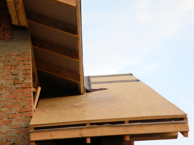

С этого ракурса видно что дилатационные зазоры между листами ОСБ не оставлялись.
Это плохо.
И уже поздно.

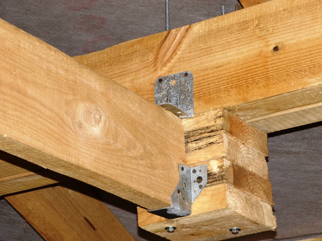

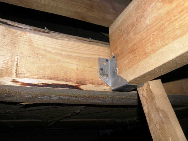

Как я понимаю, это чуда для крепления потолочных балок и конструктивной нагрузки здесь не будет?
Уголочки - это конечно дело хорошее но вот прикручены они очень жиденькими саморезиками и надежды на них нет.
Единственный нормальный вариант
Оцинкованный винт диаметром 5 мм. Идеально садится в маленькие отверстия уголка, не даёт люфта и мощнее в разы.

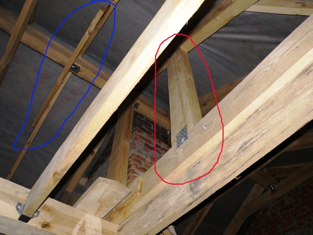

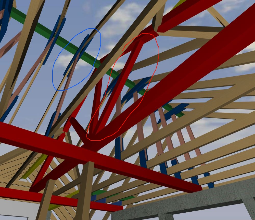

На фото, как я понял, ферма. Так вот отмеченный красным подкос по факту вовсе не подкос а стойка и ферма уже не ферма вовсе.
Для наглядности фото проекта:
Так же, повторюсь: затяжек не две а одна (отмечено синим)

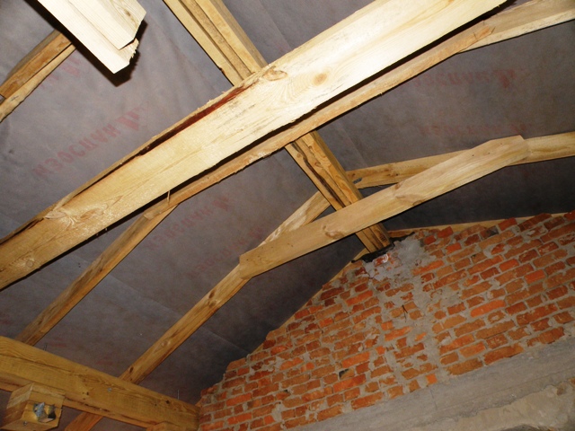

А можно целиком ферму зафотографировать?

Опять таки, крепление "армированными соплями" дорогущих уголков.
Рекомендую замерить большие отверстия (по идее 8 или 10 мм) и закрутить в них соответсвующие винты ключём с трещёткой. А эти гипсокартонные саморезики там до "одного места"
[ATTACH]63414[/ATTACH]
[ATTACH]63417[/ATTACH]
[ATTACH]63419[/ATTACH]

лес остался.. затяжек по 2, но еще не все закончено.. ферму сегодня постараюсь щелкнуть..если в кадр влезет
Это мой бздык.. на чердаке образовалось 2 помещения.. и чтобы переходить из одного в другое сделал типа двери.. дополнительно будет укретляться так:
Дайте спецификацию по оцинкованным шурупам с шестигранной головкой..плиз

по проекту балки должны были идти крест-накрест.. для увеличения высоты помещений решено было в стык... т.к. особой нагрузки они не несут, решили сделать такие "пеньки".. на тот момент это казалось наиболее приемлемым вариантом.
(ссылка устарела)
Вообще, на любом рынке их полно
на счет техзазоров между осб.. говорят что давали.. где 3-где 5 мм.. но уже не проверить.. такой зазор с такого расстояния как на фото не углядиш.. но стыки между плитами видны, так что склонен верить.. Змінено користувачем lavilong
Я так прикинул что все исправляемо.. понятно что пока все огрехи не устранятся, никаких расчетов.
Это плохо.
И уже поздно.
ракурс фото не тот ,воздушные зазоры существуют,жаль что Вы следите за свойм "детищем " исключительно по фотографиям:(

какие еще замечания по ходу?.. интересует ферма.. я уже высказал свое видение.. будет жить?
Из крыма особо не наездишся контролировать процесс.
хотя хотелось бы. но увы.
Вышеперечисленное устранимо.. или нет?..
Жить будет. Всё устранимо.
Всё что интересует это ферма в разных ракурсах. Почему волнует, потому что на ферме держится крайний прогон, который без столба.
