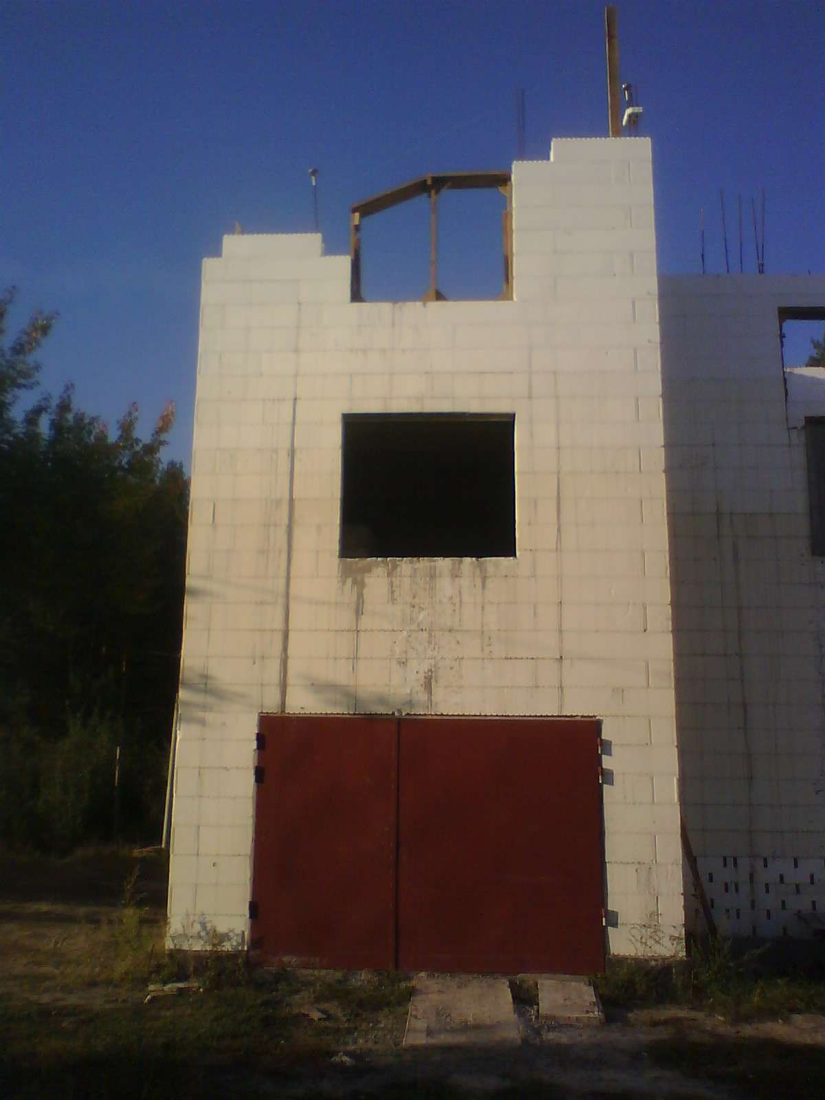

Сразу же приношу свои извинения за молчание. Удалось в понедельник прочитать только первый ответ. Потом уехал на стройку. И только сейчас, по приезде в Киев и доступе к интернету обнаружил множество советов.
Возвращаясь к моему вопросу. Я действительно не владею вопросом расчета. Т.е. обратился к форумчанам, которые имеют опыт укрепления подобных проемов. Двутавр мною был предложен чисто из перестраховки. Наверное правильнее было бы поставить вопрос так: "Необходимо ли какое - либо дополнительное укрепление проема в виде двутавра, швеллера и т.п. кроме дополнительного армирования?" Усиленное армирование в моем случае намного экономичнее, поскольку двутавр или швеллера еще надо закупить и привезти. А арматура в (12 и 14) наличии на стройке. Благо в прошлом сезоне купил с запасом :)
Таким образом, если я правильно понял из приведенных советов, закупка дополнительного металлопроката в моем случае неоправданна.
Что делаю сейчас: Усиленное армирование боковых простенков слева и справа от проема арматурой 14 по 4х2 = 8 шт. - шаг 250.
Следующий шаг (после заливки 8 - го ряда - уровень проема): Над проемом оставляю зазор на прогиб 20 мм. Следующие два ряда термоблоков армирую 14 арматурой по 4 горизонтальные нитки - итого - 8 рядов на высоте 50 см. (если даже это и избыточное армирование, то по трудо и денежным затратам намного меньше в сравнении с установкой двутавра).
Дальше заливка стен в обычном режиме.
P.S. Забыл важную деталь в первом своем посте. Панели перекрытия на данную стену не опираются. они будут идти параллельно ей.
По рекомендациям термодома, вертикально справа и слева от проёма по две арматурины 8мм, и горизонтально над проёмом тоже, две по 8мм;)

Огромное спасибо форумчанам за техническую и моральную поддержку. В результате, я на всякий случай запихнул в ряд над воротами 4 арматуры М14 (2 снизу + 2 сверху ряда термоблоков) + следующий ряд еще 2 М12 (по принципу "щоб було" :)). Были опасения, что стена постепенно просядет и зажмет створки гаражных ворот. Но пока нормально. Никаких заметных деформаций. Как показывает практика, полтора года после заливки - полет нормальный.
На сегодняшний день есть коробка с кровлей.
Стройка продолжается.
На этой неделе планирую определиться с поставщиком окон (пока на них действуют нормальные сезонные скидки). Надо застеклить 22 окна + балконная дверь. Вроде есть несколько реальных предложений по остеклению. Необходимо определяться и заказывать окна.
