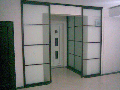

Гість ivsatin Опубліковано: 20 березня 2011 Поділитись Опубліковано: 20 березня 2011 Заходите! Мы научим, как дома сделать так же! Вот фото наших партнёров, которые работают по нашим технологиям. (не знаю, как уменьшить фото, администрация, может, уменьшит) Посилання на коментар Поділитися на інших сайтах More sharing options...
