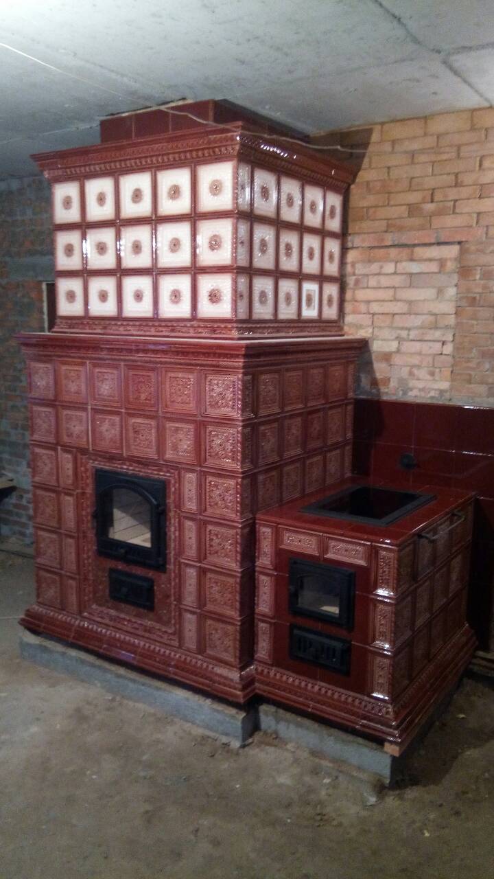

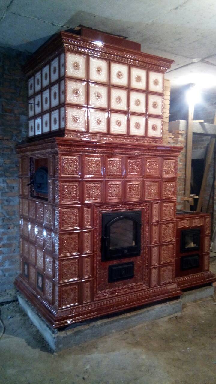

Сейчас работаю с изделиями фабрики "Кахелина" из Калуша. Стеновая плитка и угловая плитка очень хорошей геометрии ИМХО. Карнизы, плинтусы и полки похуже. Но для их цен это очень достойное качество.
Хотелось бы узнать о продукции других украинских производителей печного кафеля
На фото печь из кафеля "Кахелины"

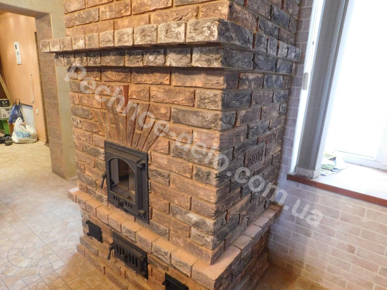

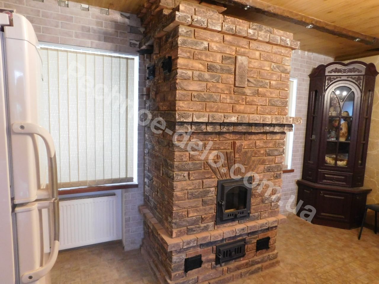

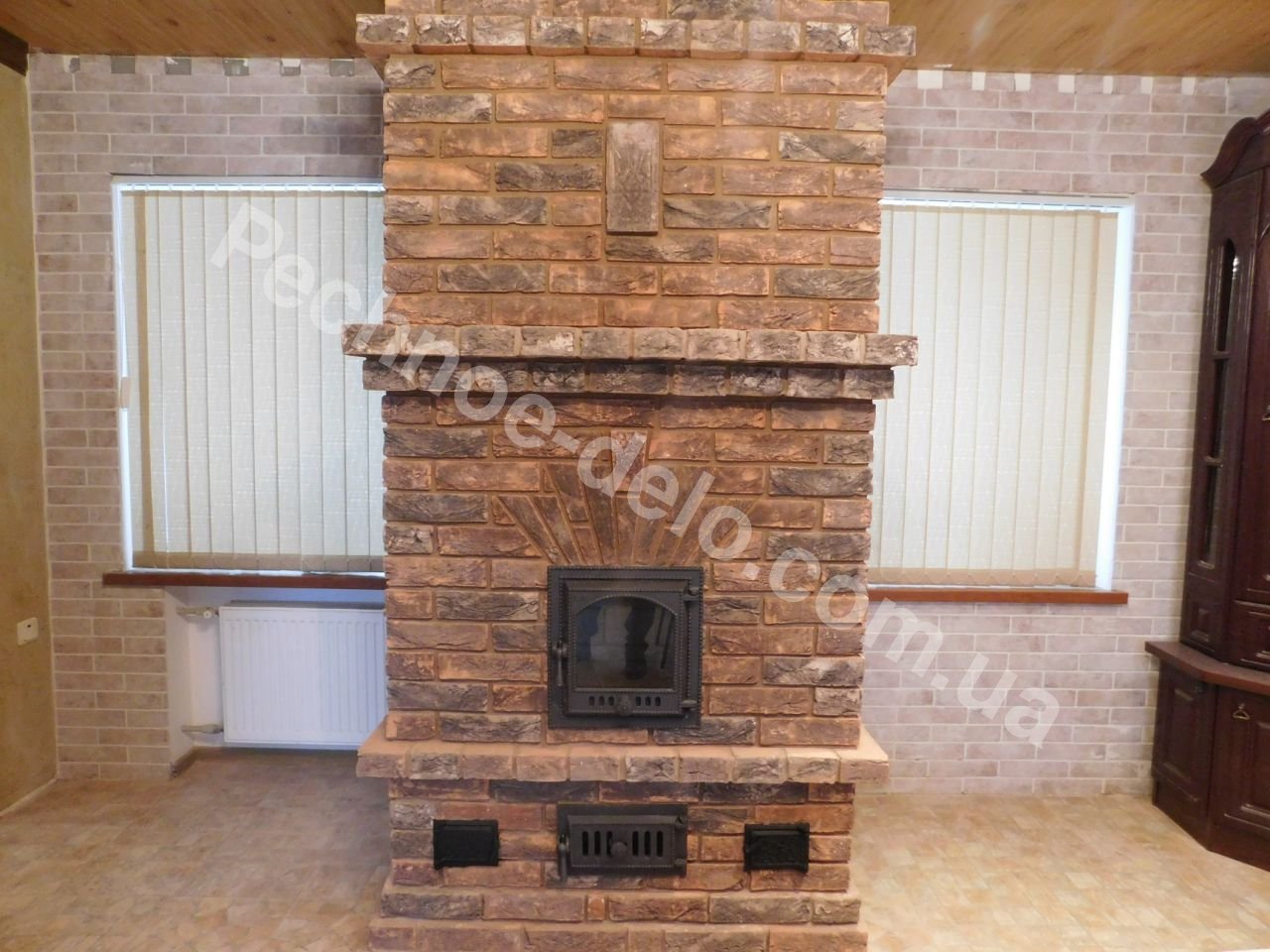

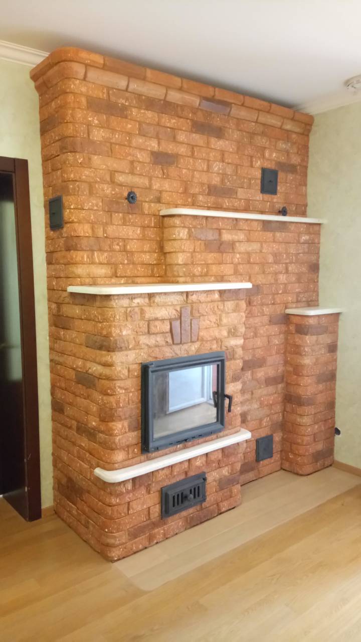

Получилась такая вот печурочка.
Щиток соседние комнаты греет.?
Слямзю Ваше фото.
да греет, я стараюсь строить печи которые по максимуму отдают тепло.

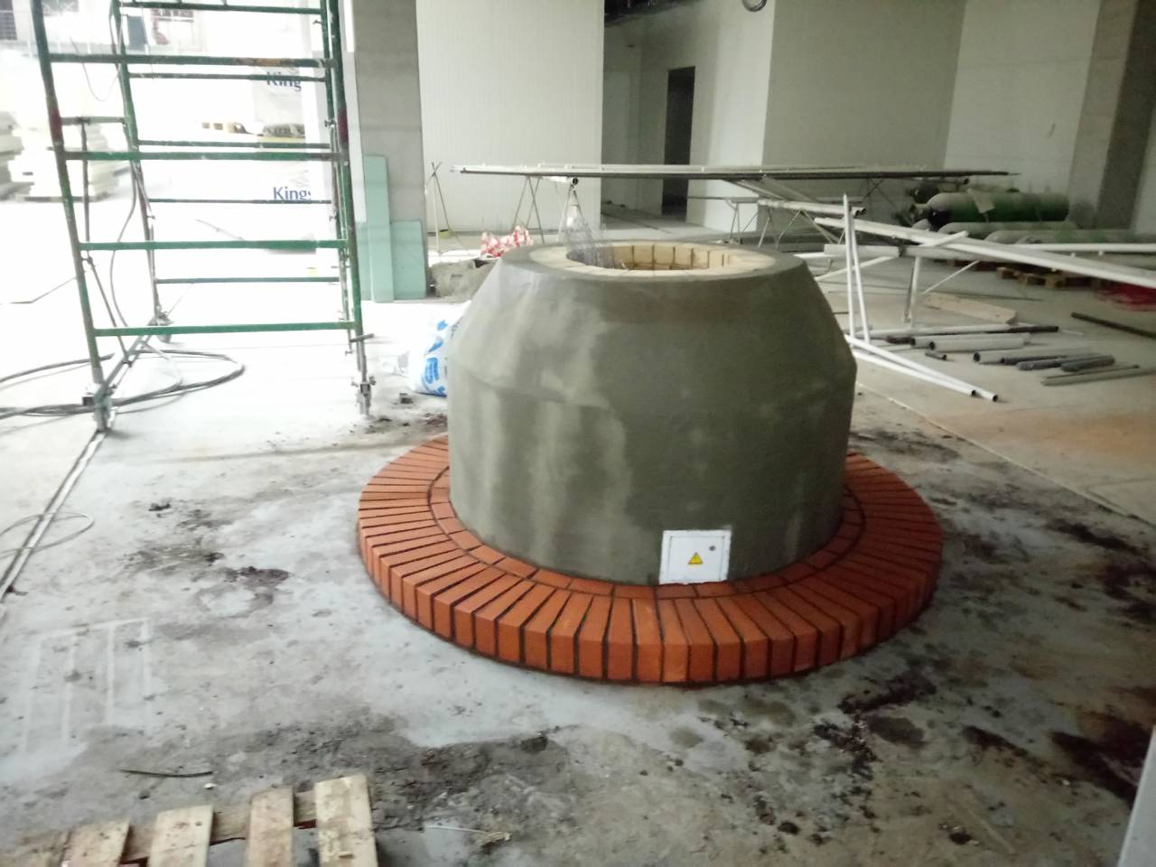

Подумал, придумал и реализовал. Колпаковая каменка ,это что-то наподобии печь-казан,но она еще с лежанкой. Фото выставлю после облицовки печи. Не люблю глупых вопросов. Пробная протопка дала хорошие результаты! Казан толстостенный на 22 литра, в нем нагреваются камни, за счет вторичного дожига. Хотелось бы это запатентовать, но я не знаю может кто уже делал такое???
media-share-0-02-04-63be077006fa9f7639db133adcb2ebcd59be1219571b3377a4b1c0512be099d8-752f6cc0-9a.jpg.013d3569ac701fe588e8c0e486386ae7.jpg
А чем это отличается от печей типа "руссауна"? Там примерно такая же схема нагрева камней.

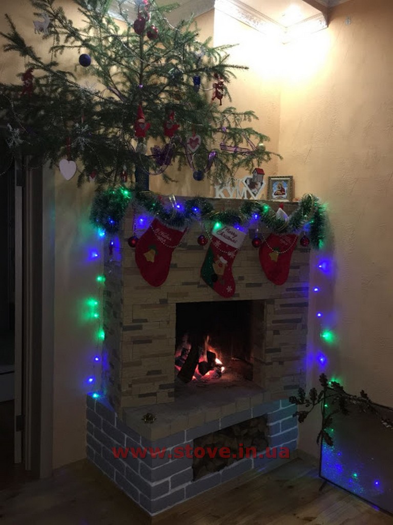

Один из каминов которые делали летом. Вот так он встретил Новый год.
Всех с Новым годом. Тепла и юта в вашем доме.
