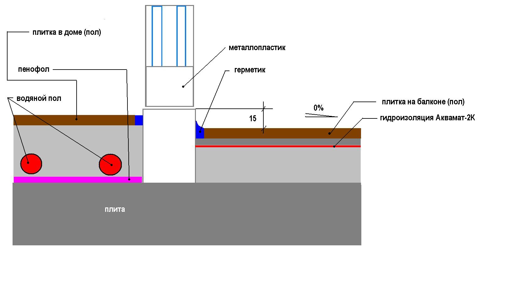

Дошел в строительстве до момента изготовления тамбуров пристраиваемых к дому, потолки тамбуров - балконы.
Для того, чтобы в ливень вода по балкону не затекала в дом, нужно ли сделать уровень пола балкона ниже уровня пола дома? Если да, насколько ниже?
Также, стоит ли сделать уклон пола балкона, чтобы вода стекала наружу?
Поделитесь пожалуйста опытом.

1 Уклон для стока воды необходимо делать в любом случае.
2 Порожек хоть минимальный тоже желатель. Есть такой эффект как поверхносное натяжение воды. Если уклон будет недостаточен для отвода воды она направиться внутрь помещения.

Чистый пол балкона должен быть на 5 см ниже чистого пола этажа+уклон от дома 2-3см/м (выполняется при укладке финишного покрытия или стяжки). Как вариант покрытия - верзалитовые профили Terraza.
Вот пирожок в разрезе моего балкона.
Ремонт делал лет 8 назад. Поэтому только Изоматовскими материалами.
С Алхимикой (Гипердесмо) тогда еще не работали.
Ограждение - металлический забор.
Подчеркиваю - уклон =0.
Относительно поверхностного натяжения воды и его борьбы с весом воды, то есть толщиной слоя воды на горизонтальной поверхности.
Попробуйте налить на горизонтально стоящий кухонный стол слой воды высотой в 1 см. Не получится. Стечет до толщины слоя 2 мм.
Вот также и на безуклонной кровле (балконе). Если сделать плоскую поверхность , то на балконе уровень воды не будет подниматься даже при серьезном ливне не выше 1 см.
Уклон делают на больших площадях, где сложно сделать всю поверхность плоской (без линз.....луж). Вот и делают уклон, чтобы вода в возможных линзах не стояла лужами.
1. Почему 5 см ? Этот "перепад высот" на основании какого-то расчета?
2. В каких случаях 2 см , а в каких 3 см?
1. Из практики реализации проектов (думаю, что учтено намерзание зимой и недопустимость при этом попадания влаги в помещение при оттаивании).
2. Уклон зависит от выбора покрытия.
Есть материалы, намного лучше "Гипердесмо", но при этом уклон делать нужно. Задумайтесь: почему крыши и балконы начинают течь не от того, что на них льется вода (кухонный стол:)), а при оттепели зимой или весной?
1. В случае : балкон-стена-помещение такой угрозы нет.
В случае балкон-остекление (вход на балкон) - помещение. Тут надо учесть, что тепловой фон помещения всегда до начала весеннего таяния подплавляет снег на расстоянии 5-10 см от входа на балкон. И таяние вообще очень медленный процесс, чтобы угрожать затоплением помещения через уплотненный металлопластик. Другое дело хороший косой дождь (ливень).
2. А для каких покрытий 2 %, а для каких 3%. Мы говорим о балконе.
Какие?
Уже задумывался.
Зимой (холодно) эластичность кровельных материалов (а это обычно полимеры и битумные) падает.
Они становятся относительно "дубовыми".
Особенно плоха зима с погодой, которая постоянно скачет через 0.
При температурных подвижках конструкции начинают "одубевшая" гидроизоляция не тянется, а "рвется".
Появляются трещины, куда заходит воды, опять замерзает, раскрывает еще больше трещину и проходит глубже.
В итоге в тех местах, где вода , прыгая из воды в лед пробивает гидроизоляцию насквозь имеем течь.
Вроде так.
И уклон даже в 10% не спасет вас от снега , выпавшего на плоскую кровлю.

Для, рекомендуемого мною, покрытия на открытом балконе уклон 1,5-2%.
по Архоновскому проекту уклон балкона и терасс 1,5%
Я просто из физики знаю что уклон должен быть более 1,5%.
Либо при нулевом уклоне делается водоотвод под поверхностью пола.
Это уже указанно в любом проэкте открытого балкона.
