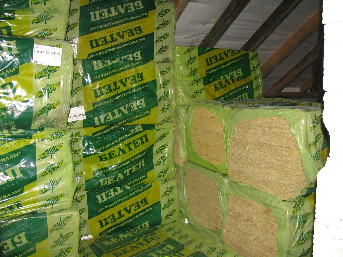

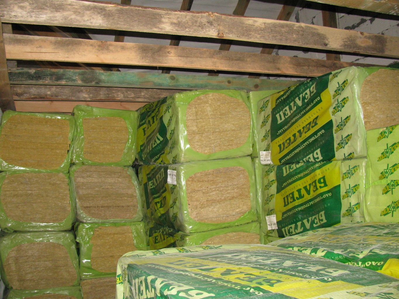

Монтировал. Не черная она.
Вот фото.

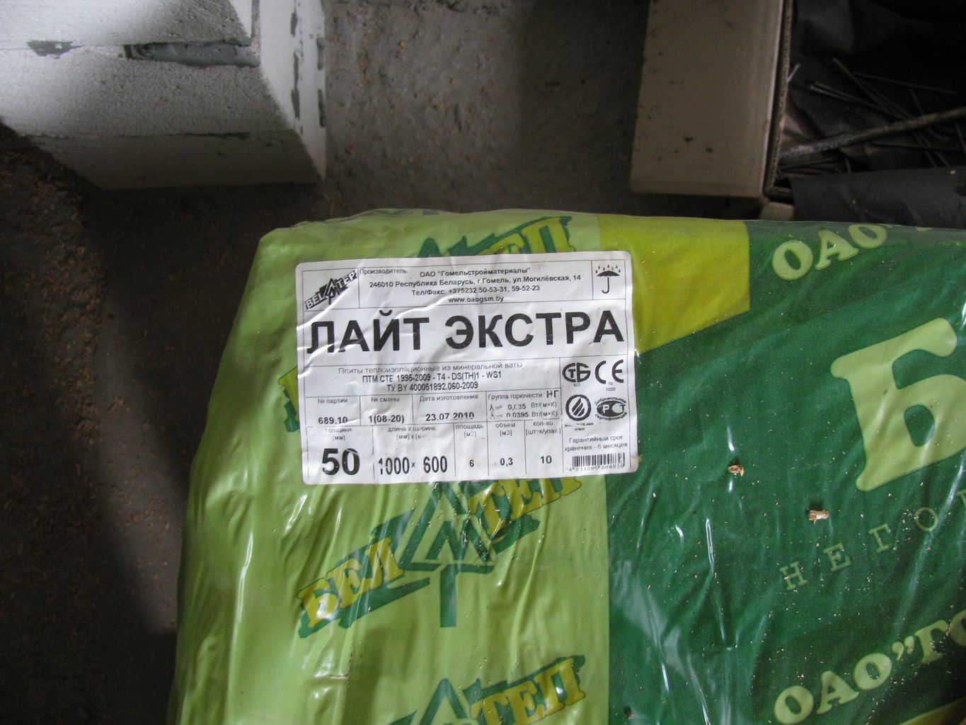

Вот как виглядит Белтеп.

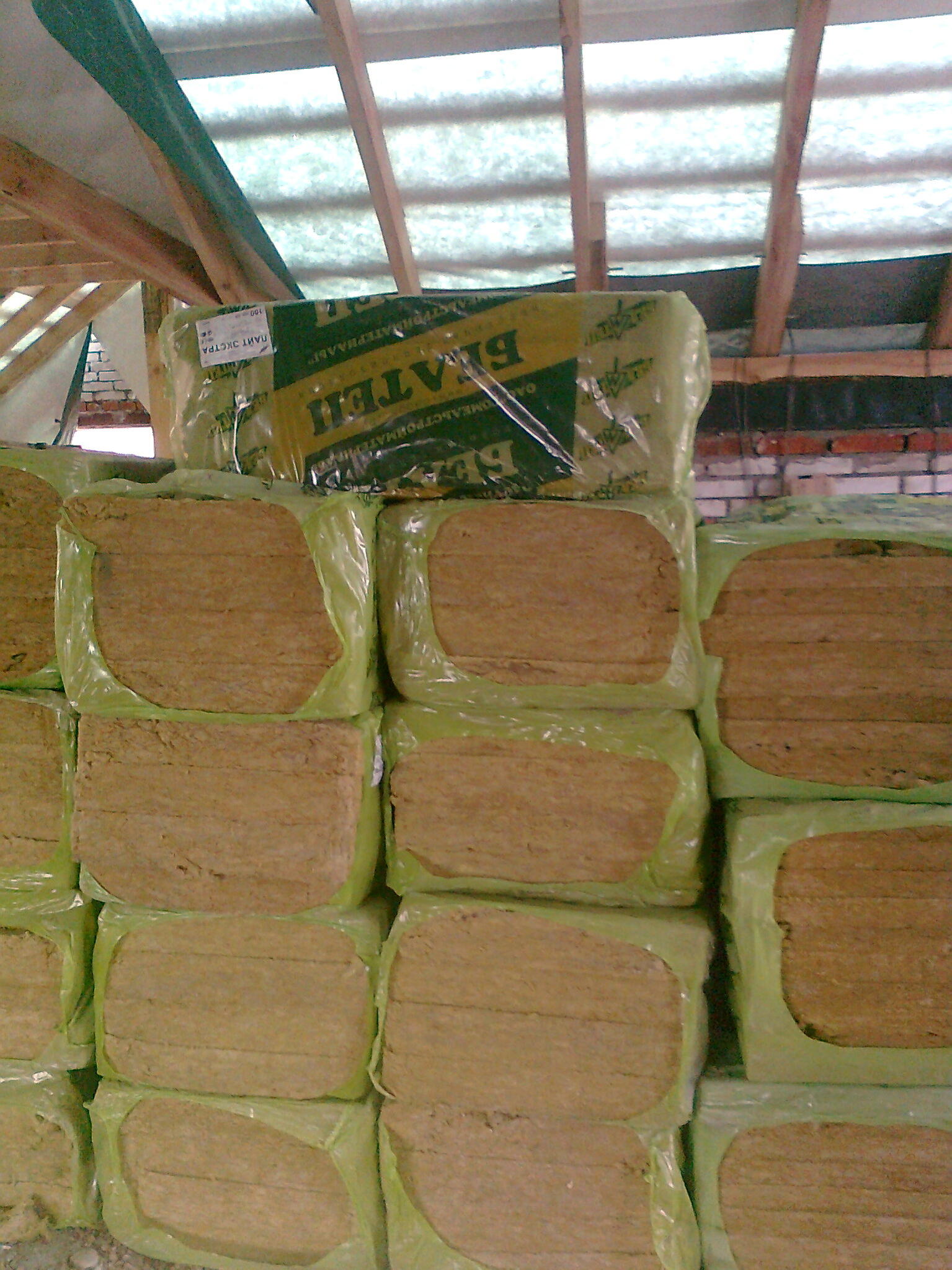

А мне Крышник поставлял в прозрачной упаковке, без опознавательных знаков :)
Я покупал в представительстве Белтеп.
Привезли то что на фото.
А как Вы догадались, что там именно Белтеп?
Есть и прозрачная упаковка,есть как и на фото у SIV,разной плотности вата по разному пакуется,кто получает в прозрачной упаковке и сомневается в отсутствии "зелёной" упаковки,я советую позвонить/подъехать в БелТеп,спросить,что это такое,они подтвердят свою продукцию.
Поверил Крышнику на слово. Качество меня полностью устроило. Маты были значительно плотнее, чем у Rockmin , который я купил ранее.
