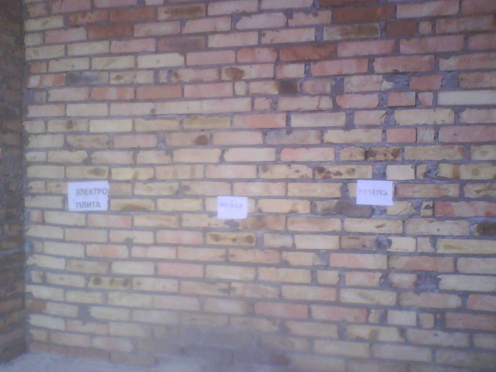

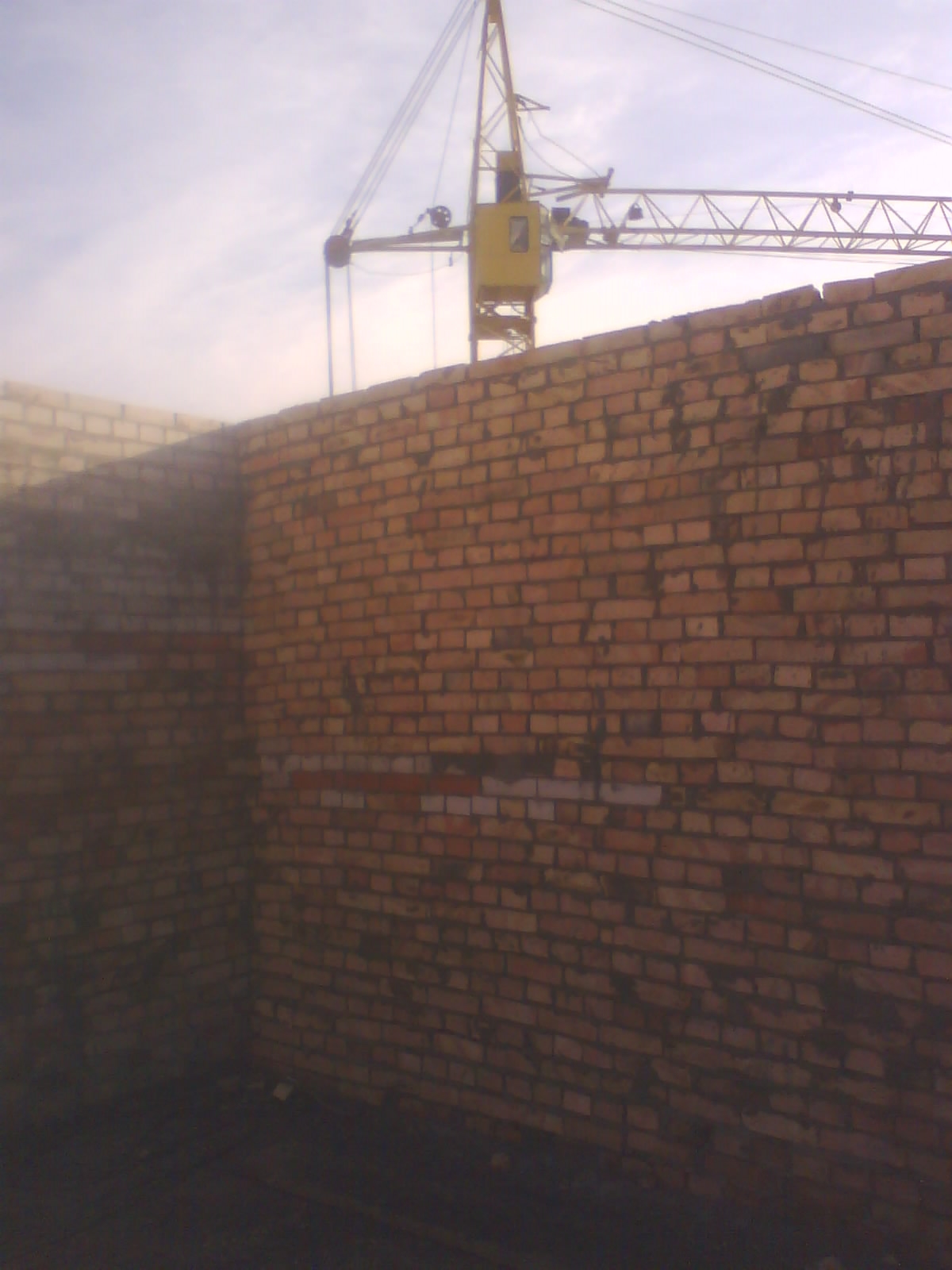

Форумчане, поделитесь, пожалуйста технологией выемки ниши под радиатор. Кто такое делал?
Ситуация следующая. Квартира на этапе возведения стен. Дом кирпичный.
Необходимо сделать 2 глухих ниши размером ВхШхГ = 1100 х 700 х 120 (полкирпича) в кирпичной стене. Ниши с двух сторон в стене толщиной в 65 см (2,5 кирпича).
Хочу сделать сейчас, пока штукатуры не приступили к штукатурке кирпичных стен.
Оно, конечно, если бы по уму, то надо было бы подойти к строителям, когда они клали стены и попросить оставить ниши. Но, поезд ушел...
Теперь надо выбивать. Я так понимаю, надо взять напрокат (купить) болгарку с кругом побольше (180 - 230 мм диаметр), купить алмазный круг соответсвующего диаметра. Ну и перфоратор. И вперед. Только этож пылюки наглотаешся:fool: Или пылесос мне в помощь?
Или же есть менее трудоемкие способы.
Или может есть фирмы, которые сделали бы такую работу (как - то видел рекламу по алмазной резке....). Надо погуглить они только высверливают или же и ниши вырезают?
