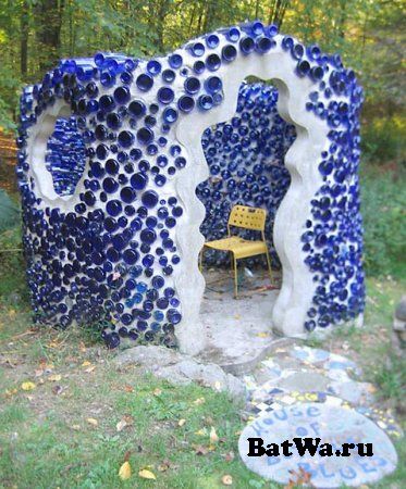

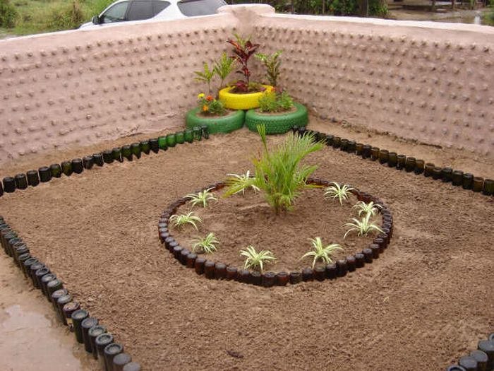

Господа а как насчет такого забора????
Думаю будет бюджетно....
Думаю цементный раствор и собственные работы....
А бутылки у Бабушки какой то можно подсобирать:)
