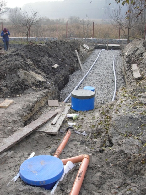

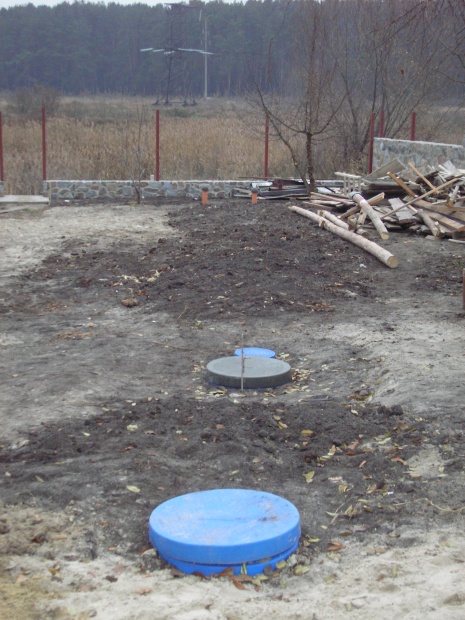

У меня установлена система от Эколайн, монтаж делал сам.
Высокие грунтовые воды.
Выход из дома - насосная станция - септик анаэробный 2 куба + аэробный 2 куба (в котельной стоит компрессор который гонит "рыбкам бульки" во второй септик) - распредколодец - 20 погонных метров дрен - вентиляция. Нижняя точка дрен на глубине 0.5-0.6 м. Под дренами 4 машины песка и 2 машины щебня. Накрыто 20 кв.м. геотекстиля....
Всё вместе около 8 штук получилось. Земляные работы если не изменяет память 72-75 кубов!!!
Какие блин 19000 грн? Вы шо? Либо там реально китайцы работать будут с зарплатой по 20уе в месяц, либо чё-то я не понял :)
Если интерестно - приезжайте - покажу - расскажу....
