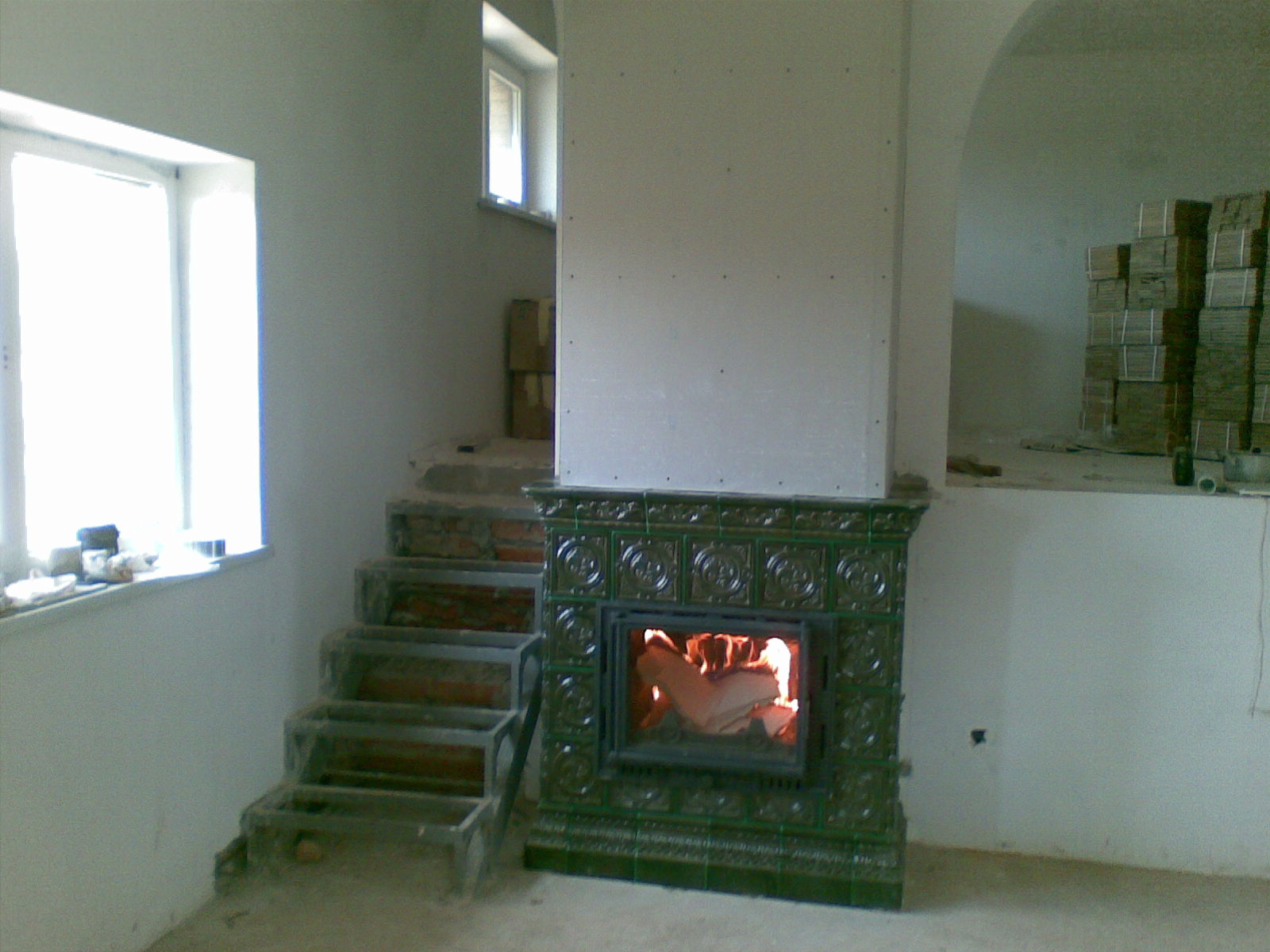

Burulka33, смотрела Ваш альбом работ, понравилась арка с колоннами. А можно таким образом оформить верхнюю часть камина? При нагревании ничего не случится с такой отделкой? У нас топка закрытая и верхняя часть огнеупорным ГК заделана. Низ сделан из изразцов на клею бутылочного цвета.
Много раз отделывал камины декоративкой - вопрсов не возникало.
Можно, но цена материала в таком цвете "кусается". Материал был ОЙКОС.
Хочу выложить фото камина, который надо оформить.
Красивый каминчик, что то сейчас советовать трудно т.к. у вас ещё не кчему привязатся идеей. Если есть дизайн-проект, то было бы не плохо глянуть.
Спасибо! Проект дома есть, но дизайн-проекта у меня нет. Пытаюсь сама что-то придумать. Но паркет (тот что на заднем плане) уже лежит и через пару дней его поциклюют и вскроют в 2 слоя лака. А значит можно заниматься потолком и стенами. Вот мне и приглянулась Ваша работа с колоннами. И цвета зеленый(на камин) и коричневый (на стену, что за камином).
