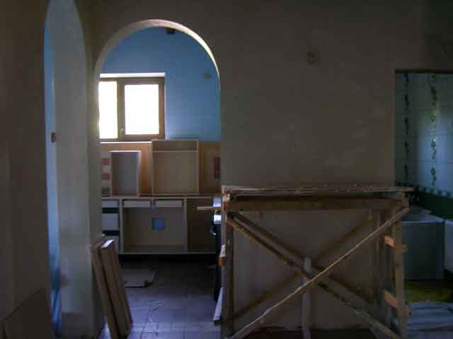

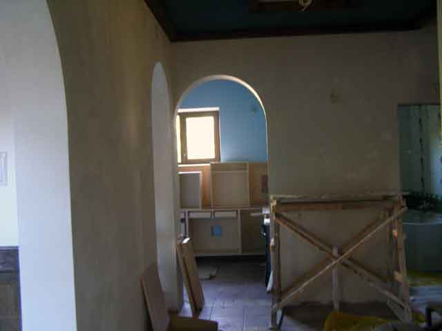

Бурулька, спасибо за консультации, по Вашей просьбе и с Вашего позволения размещаю свои фото той стенки, где будет наполовину по вертикали рваная линия камня песчаника "Винный погреб" (стареная плитка разного калибра), а наполовину -- декоративная штукатурка. Там примерно метра 2-3 получится, может, немного больше. Возможно, если у Вас будет большой заказ в Киеве, по дороге Вы нам эти несчастные метры сделаете? Мы совсем недалеко от метро Славутич, работы немного. Наш Олег, хоть и мастер на все руки, но ему предстоит до зимы еще очень много отделочных работ окончить, не успеет. да и я считаю, что общестроительные рабочие все же, несмотря на квалификацию и таланты, знают меньше профессионального штукатура... Я всегда за профессионализм в любом деле, меня всегда раздражало поверхностное аматорское отношение и к моей профессии тоже...
Слева две арки и между ними стенка напротив лестницы, где уже нанесен еле заметный рисунок по гипсовой штукатурке, который, по Вашему совету, будем покрывать воском -- только каким конкретно?
А на втором этаже я уже купила краску Колорит Декор для рельефного нанесения. Способов в интернете очень много. Я, конечно, понимаю, что для Вас это профанация декоративной штукатурки, но я исходила из того, что дешево. Как Вы посоветуете наносить Колорит Декор?
Я так понял у вас в одном маленьком помещении будут два "акцента", то бишь на одной стенке так называемое панно в виде пальмовой ветви, а на другой песчанник с декор.штукатуркой? ИМХО это явный перебор в отделке. Если у вас уже есть рисунок на стене , то по моему мнению, на нём нужно остановится и ещё более подчеркнуть его, а остальные стены оставить просто покрашенные или какой нибудь структурной краской "взрыхленные":)
Воск я использую Декор-вакс от Эльф-Декора.
Еще хочу злоупотребить Вашим вниманием, если не против:)
Этот узор не может быть акцентным. потому что он почти практически не виден, только мерцанием сбоку, а прямо виден как гладкая стена. Это проба прямо во время машинной штукатурки гипсом. Но, с другой стороны, это готовая работа, и переделывать ее мы не будем.

Узор же на левой стене мы покрываем золотым Азуром поверх грунтовки
Что Вы по этому поводу думаете?
Азуром тоже выделится рисунок, но не так явно ,как воском.
