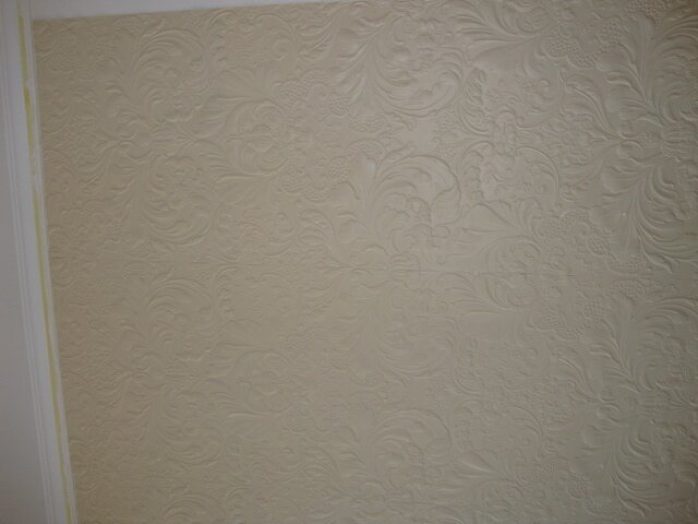

Процесс поклейки обоев ЛИНКРУСТА у одного из форумчан
:rolleyes::rolleyes::rolleyes::rolleyes::rolleyes:
Позже выложу окончательный результат
