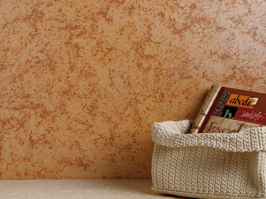

Декоративное покрытие COUNTRY прекрасно подойдет любителям провинциального стиля. Высокая пластичность материала позволяет придать самые разнообразные, порой замысловатые, формы поверхности, что дает возможность моделировать рельеф стен в полном соответствии с Вашим вкусом. Применение перламутровых лаков позволит покрытию великолепно смотреться в современных интерьерах.
Декоративное покрытие AFRICA отвечает последним мировым тенденциям декорирования интерьеров в модном этническом стиле. Благодаря особому составу и использованию специальных инструментов можно создать многопрофильные покрытия - имитация кожи крокодила, змеи, слона, панциря черепахи и т. д. Это уникальная возможность создания собственного неповторимого интерьера с различными декоративными решениями. Применение метализированных восков Special Wax (ТМ «Эльф Decor») позволит покрытию великолепно смотреться в любых интерьерах.

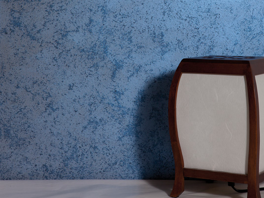

Ну что можно сказать о САХАРЕ - последнее время часто начали заказывать:) Довольно красивая и интересная краска.
