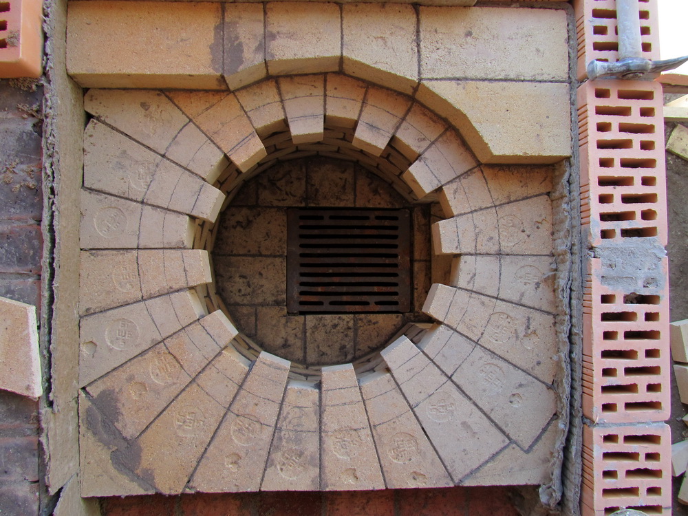

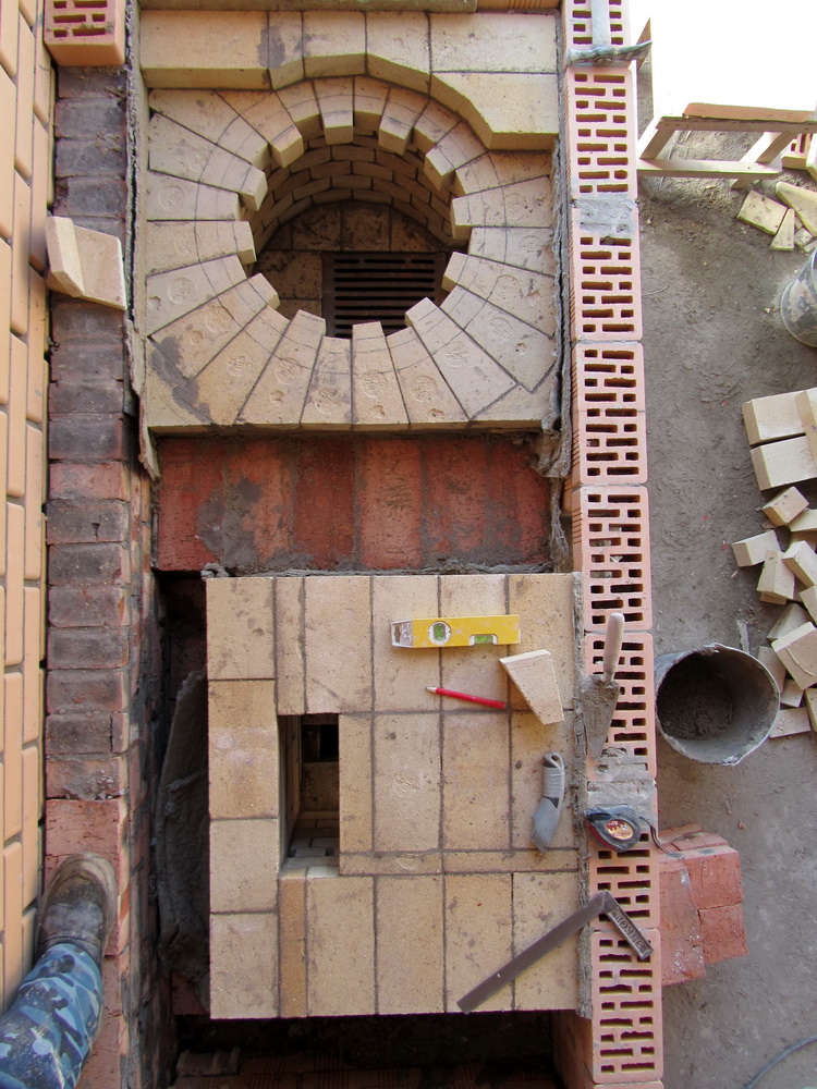

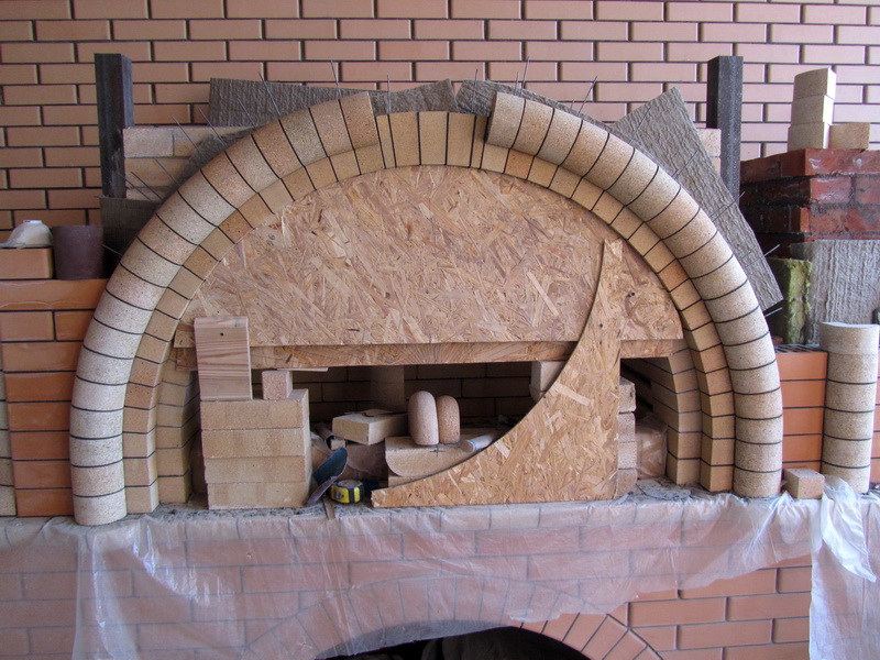

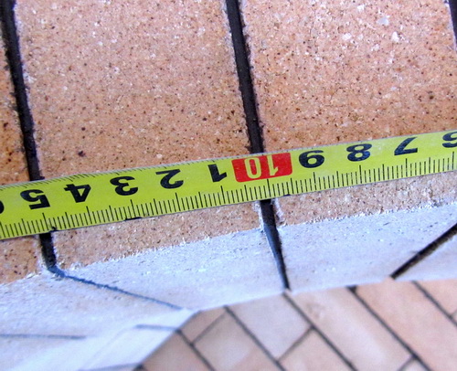

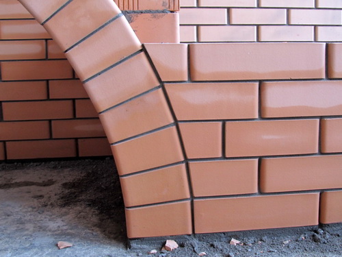

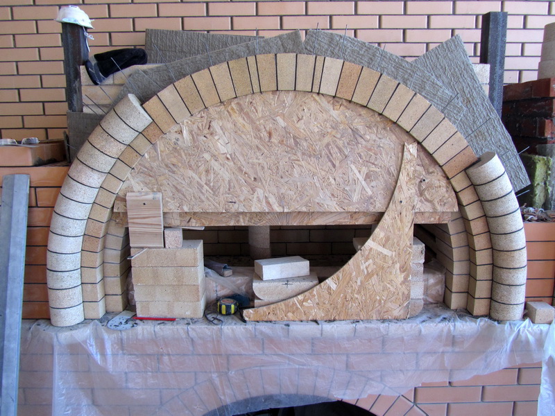

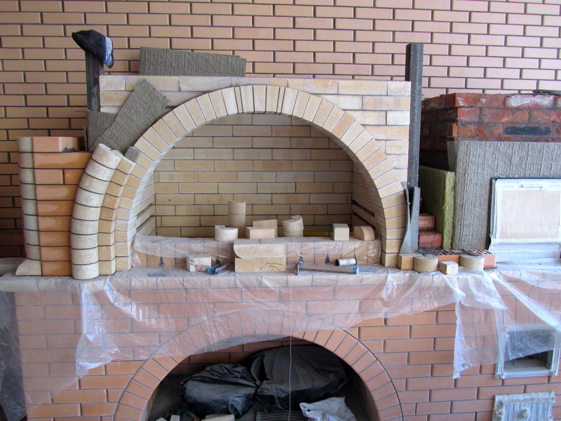

Александр, в арке поддровника кирпич облицовочный тоже сделан на клин, для одинакового тонкого шва или не сделан?
Да. Делал клиновые. Клин 65 на 54мм (примерно)
А как стачивал клин? Не колет при подточке клина лицевую кромку кирпича?
Не колет, но немного в ручную подтачивал (саму грань чуть чуть), а так болгаркой алмазным диском.

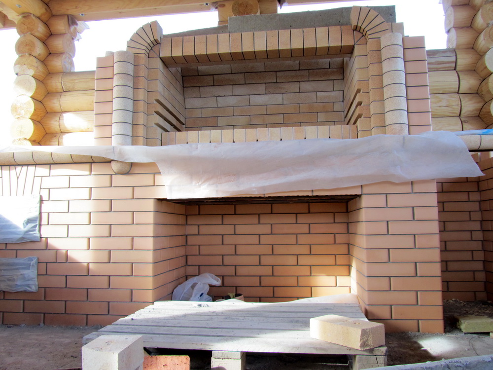

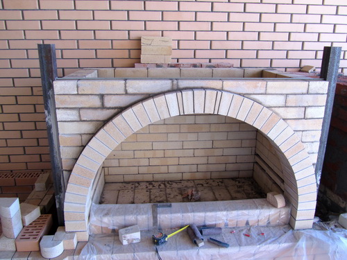

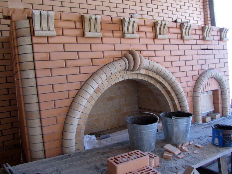

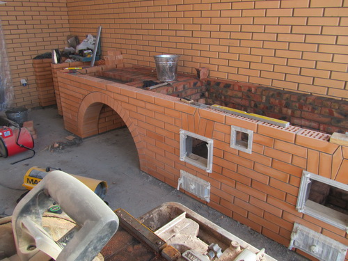

Вот чем закончилась неделя. Только облицовка, внутренности на потом.

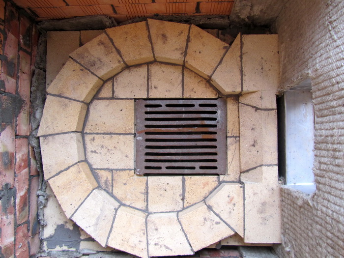

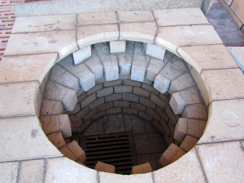

Александр,не приходилось строить мангалы непрерывного действия с топкой для подготовки углей?Интересует рабочая конструкция такой топки:подовое горение,на колоснике,подача воздуха,объем топки?
Что то на подобие приходилось делать. Параметры в зависимости от потребности, т.е. сколько нужно, обычно заказчик задает размеры. Если вопрос про топку для углей (так сказать генератор углей), то ее можно сделать раза в два меньше основной. Вариантов может быть масса, как Вам удобнее так и делайте. Поды топок должны быть на одном уровне и соединяться между собой отверстием (для перекладывания готовых углей). С зольником будет получше.

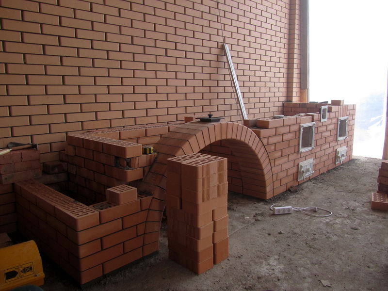

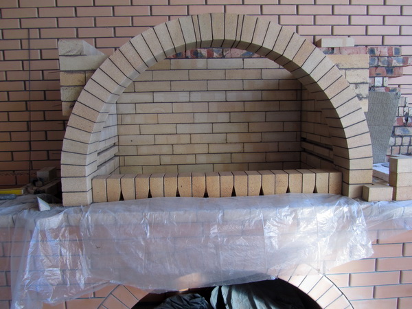

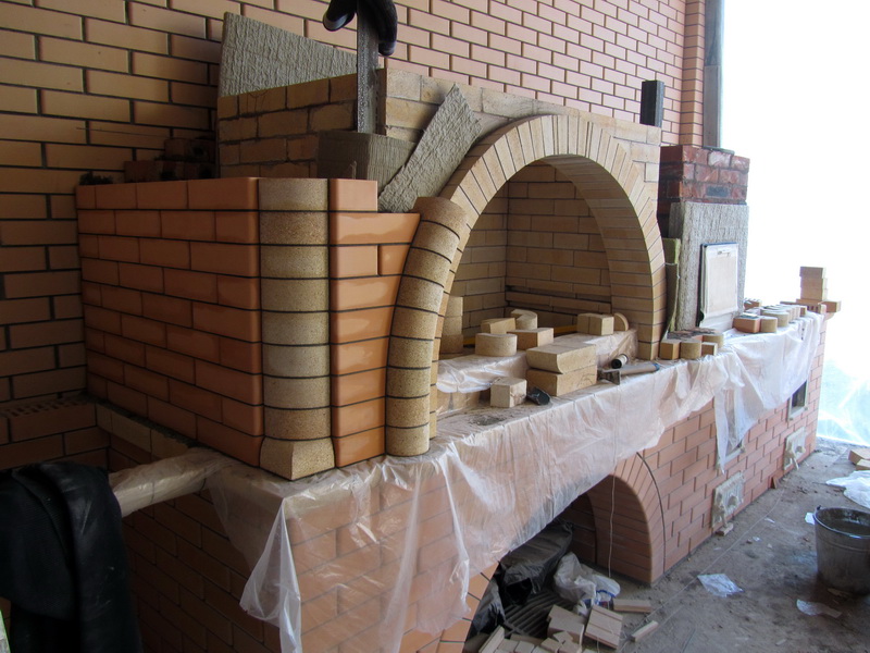

Александр,здравствуйте.У Вас очень интересный опыт перекрытия больших порталов,в частности при помощи шпилек.Разрешите позадавать вопросы по прошлым материалам:
-какой диаметр шпильки используете для стяжки перекрытия портала?
-диаметры шпильки и отверстия в кирпиче одинаковые?
-как сильно скручиваете,нужна контрогайка?
-за балочкой видна еще футеровка.На чем она уВас держится?
-со временем деформаций не наблюдается
- Чем больше пролет тем больше диаметр шпильки, при пролете 1 м. ставлю шпильку диам. 10мм.
- Отверстие на пару миллиметров больше диаметра шпильки.
- На шпильке и еще кое на чем (небольшой секрет).
- Деформации в процессе эксплуатации не наблюдается.

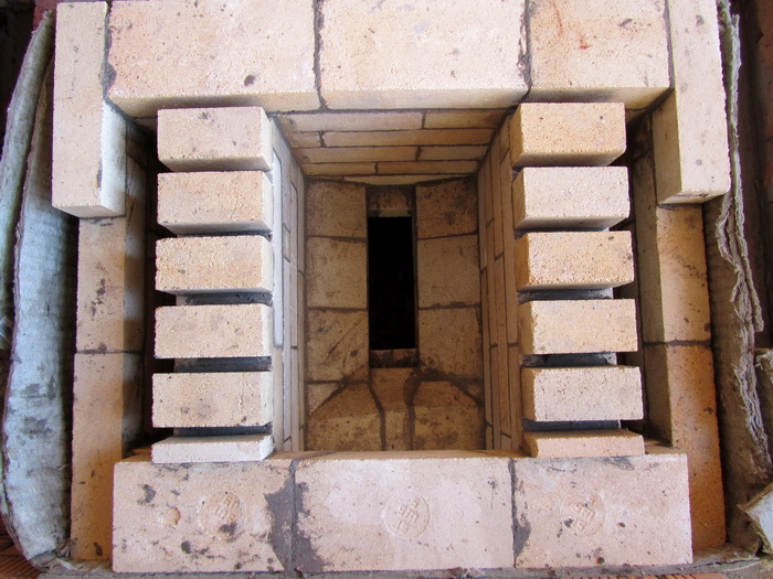

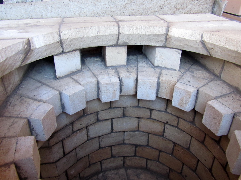

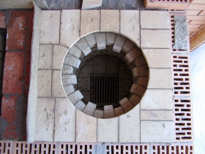

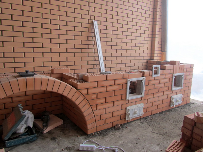

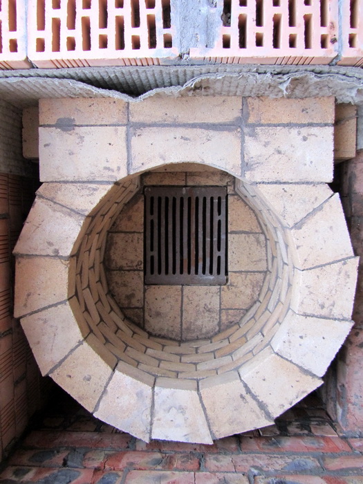

Приподнял печь-казан до плиты. И до этого же уровня топку духового шкафа.
Ширина проема 1200 мм, поэтому решил стянуть арку шпильками, с низу и сверху.

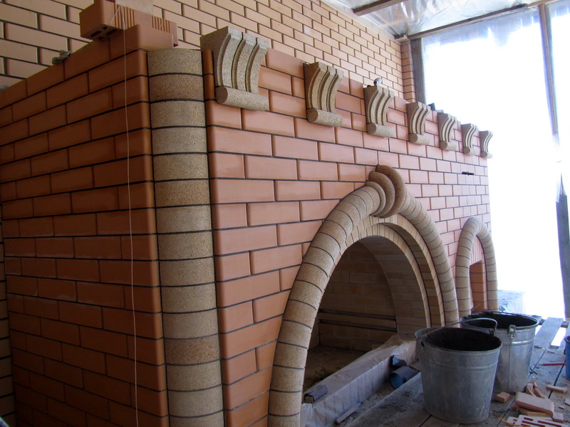

Александр, я надеюсь Вы покажите нам окончательный вариант?! Я же Вам говорил, что и без облицовки можно сделать красивую вещь!:)
Пока комплекс вот в таком состоянии. Через недельку, полторы планирую закончить.

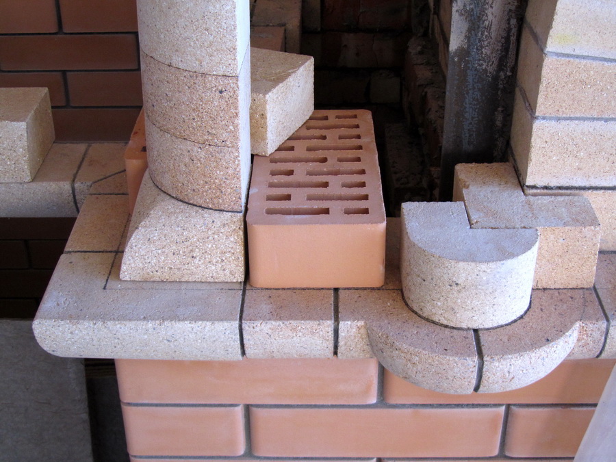

Александр, а как держатся маленькие, закругленные боковинки?! Только на растворе?
