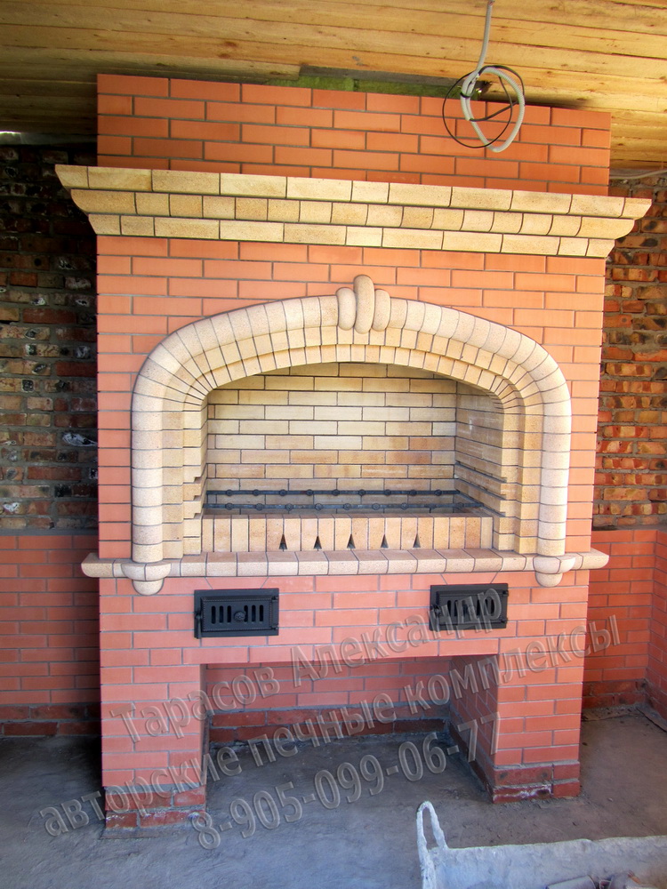

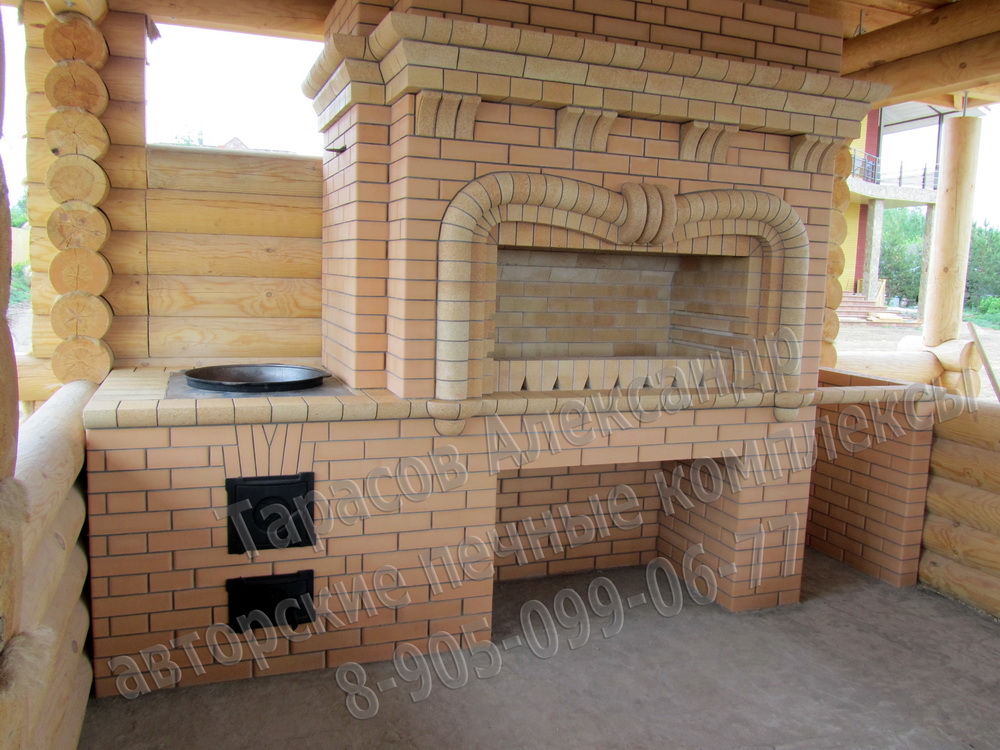

Нормально. Она лежит (можно сказать) на перемычке. Есть дополнительное усиление (армирование) она связана с облицовкой, отдельно от самой топки.
Как всегда на высоте :good:.
Возникло пару вопросов:
1. Как много дыма идёт из самой печи где казан? Ведь казан иногда вытаскивают или переставляют. Куда выводят этот дым если веранда с подобной печью закрыта например стеклом?.
2. Как высоко выводится вытяжная труба?
1. Казан вытаскивают когда блюдо готово, к этому времени огня в печи минимально. Снимается казан и сразу кладут кольца.

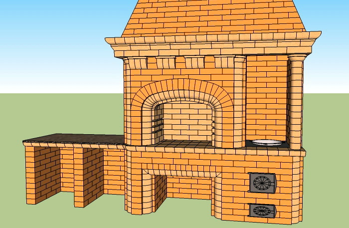

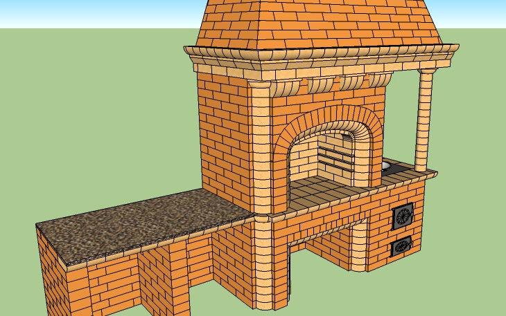

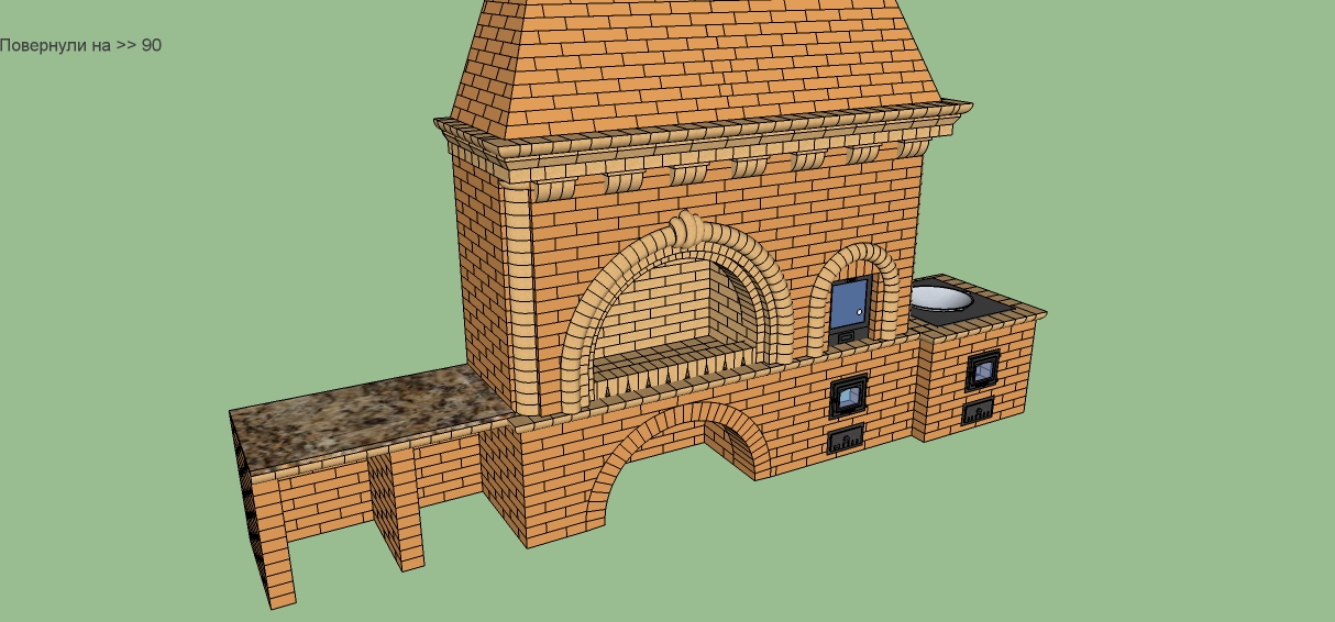

2. Можно сделать так (печь-казан слева, внутри вытяжка соединенная с трубой).

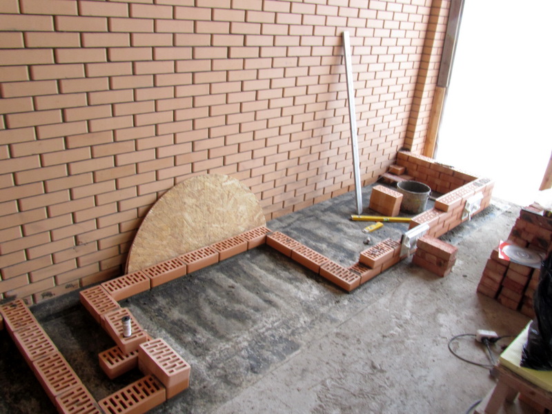

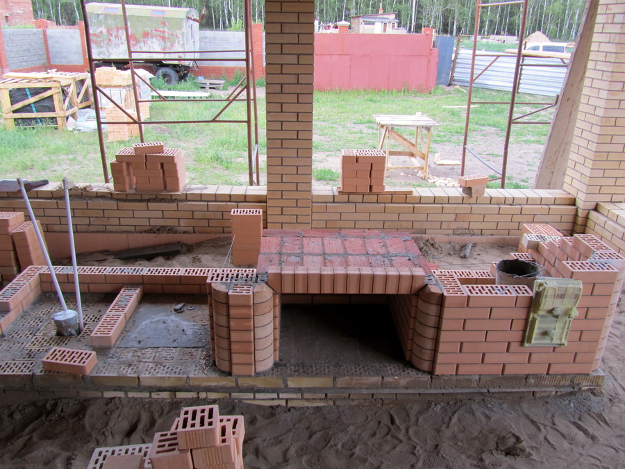

Начал кладку печного комплекса, над печью-казаном предусмотрена вытяжка. В процессе работы как обычно что нибудь буду менять.

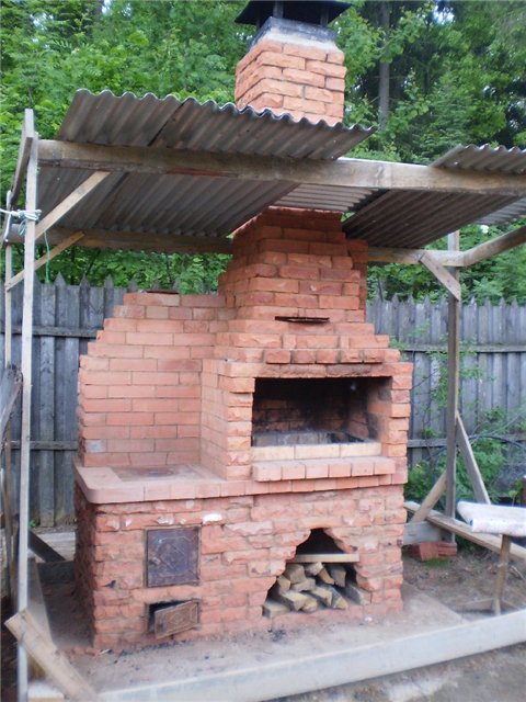

Вобщем ...нужна печка под большой казан 22 литра...печную плиту под такой диаметр найти практически не возможно ...вот здесь www.liveinternet.ru/users/sharm/post120253310/ как я понял упрощёный вариант печки Селиванова...без дымоотводных каналов..
Вобщем сам вопрос ..имеет ли по вашему мнению такая печь право на существование...какие недостатки ? И самый главный для меня вопрос .Возможно ли эту печь испльзовать без верхней металической плиты ..ставя казан прямо на кирпичный круг..Заранее спасибо .

Эта печь не доработана. Казан без плиты ставить на кирпич можно, но лучше с плитой.
Это понятно что с плитой лучше...да где ж её возмёшь с таким диаметром. Так вы думаете что топка не должна разрушатся если не будет плиты ...просто есть опасение что казан будет расширятся при нагреве и давить на вертикальные стенки топки ..как бы раздвигая их ???
Расширение казана незначительные. Плиту для печи я делаю из метала толщиной 12-16мм., отверстие под казан вырезается на плазменой резке, получается очень качественно не требуется доработки. У Вас в городе должна быть плазменная резка.
А сколько примерно обходится такая плита с плазменной резкой у вас в городе ..???? и если можно без неё ...то зачем она ????:confused:
Плита обходится в пределах 5 т.р. (материал плюс работа). С плитой или без решать вам.

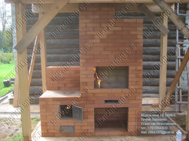

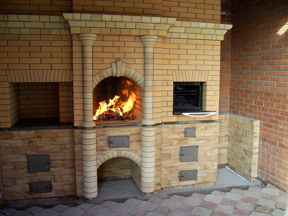

Отчеты нужны! Желательно с порядовкой. Хотел построить небольшой мангал с печью типа таких:
Не пам"ятаю де знайшов і чиє воно. Але може комусь допоможе.

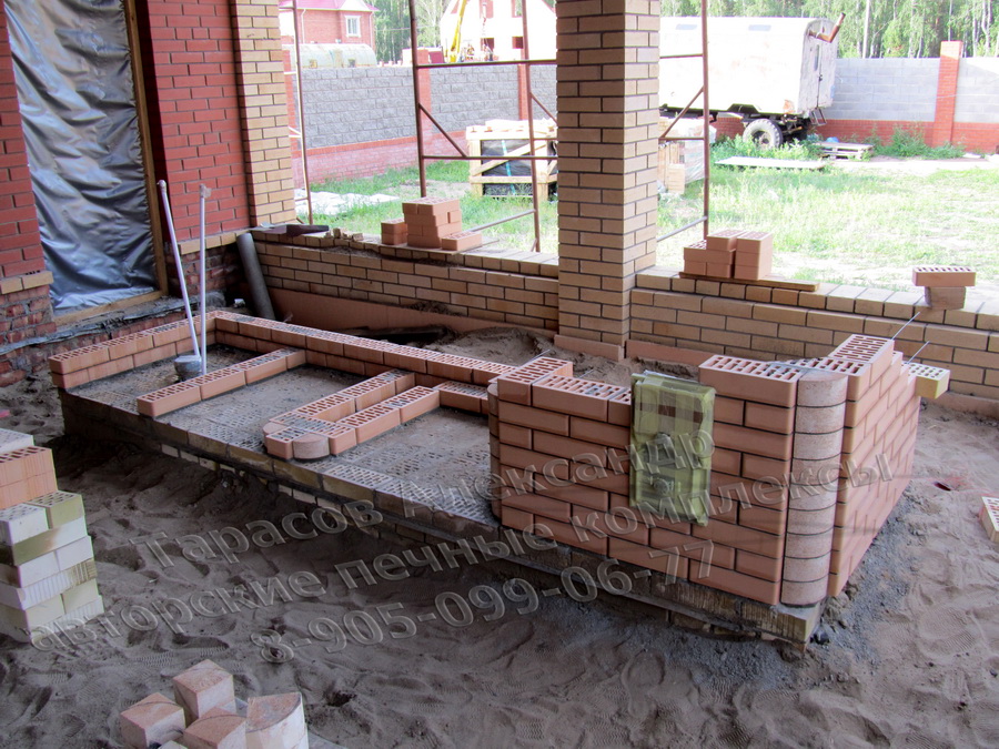

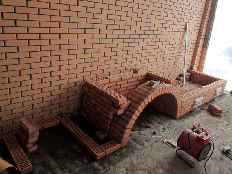

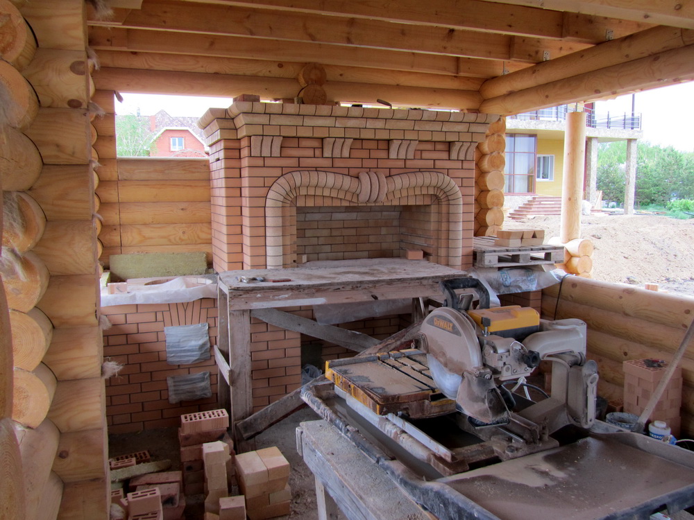

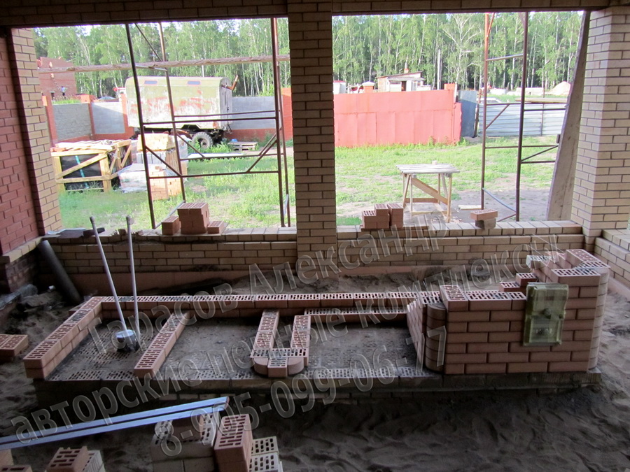

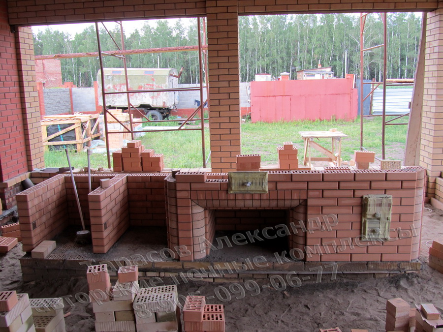

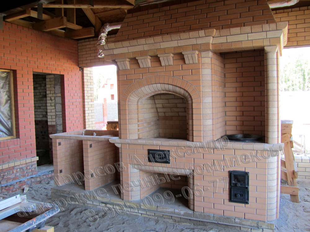

Начал возводить печной комплекс - Барбекю, духовой шкаф (духовка), печь-казан и мойка с разделочным столом. Все что сделал на сегодня.
Александр, в арке поддровника кирпич облицовочный тоже сделан на клин, для одинакового тонкого шва или не сделан?
