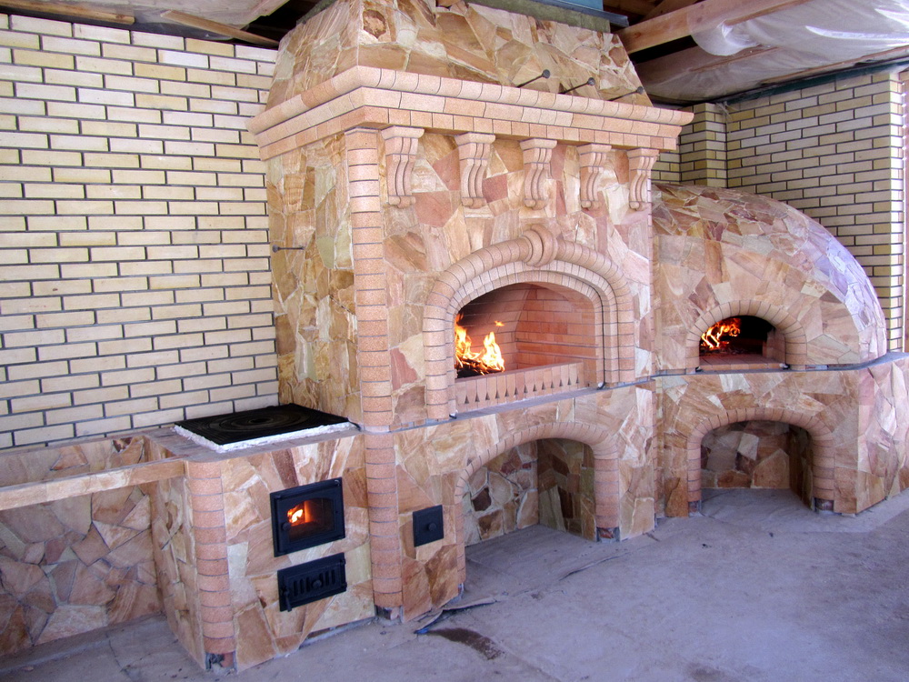

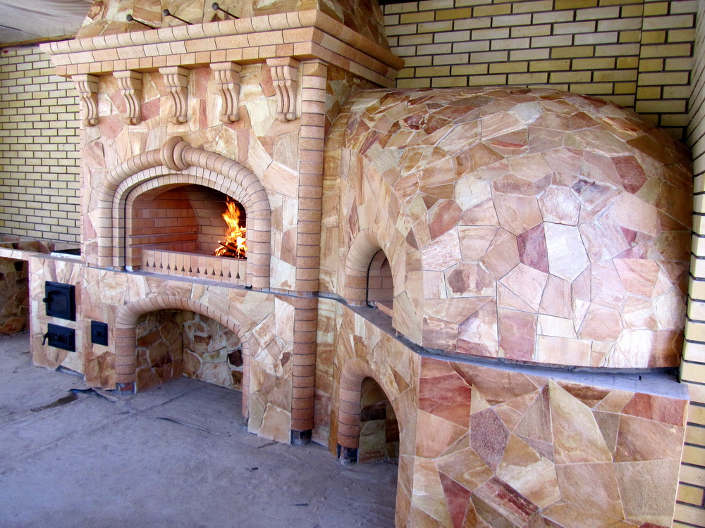

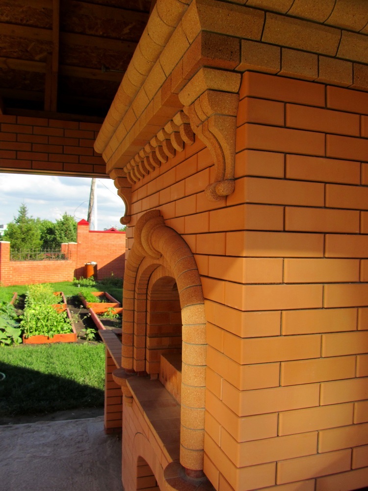

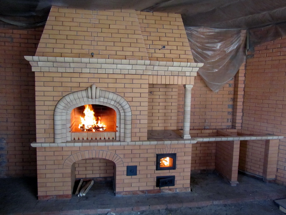

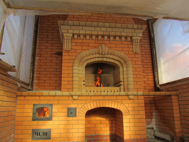

Комплекс с помпейской печью. И немного видео с пробной топкой.
Саша, спасибо.. Ты перестаешь радовать своими работами.
А дымоход у тебя на три канала? Каждый прибор независима работает?
Дымоход - три в одной. Каждый по отдельности.

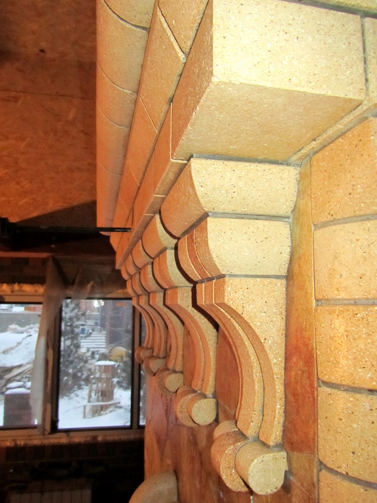

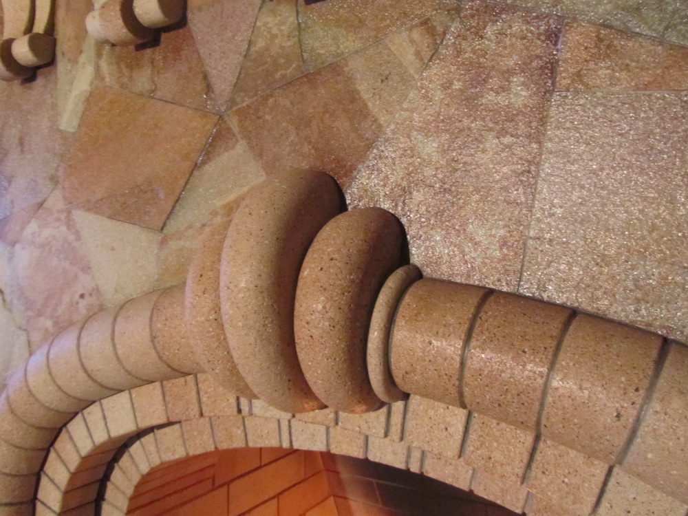

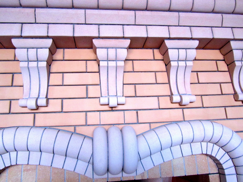

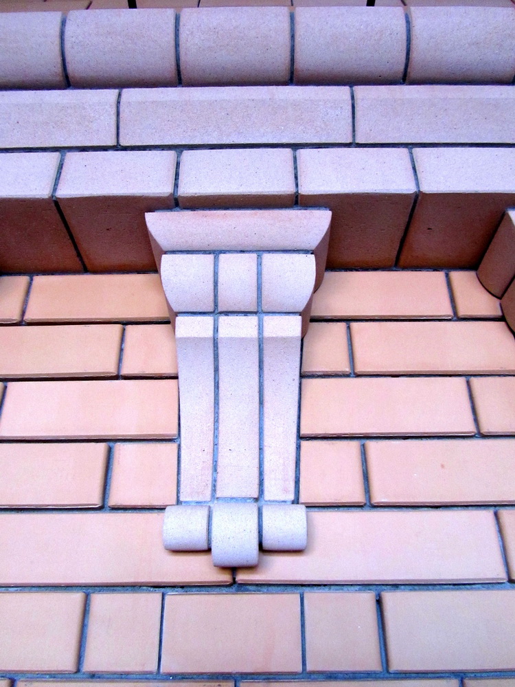

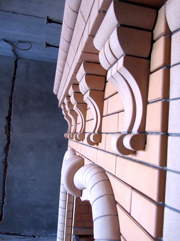

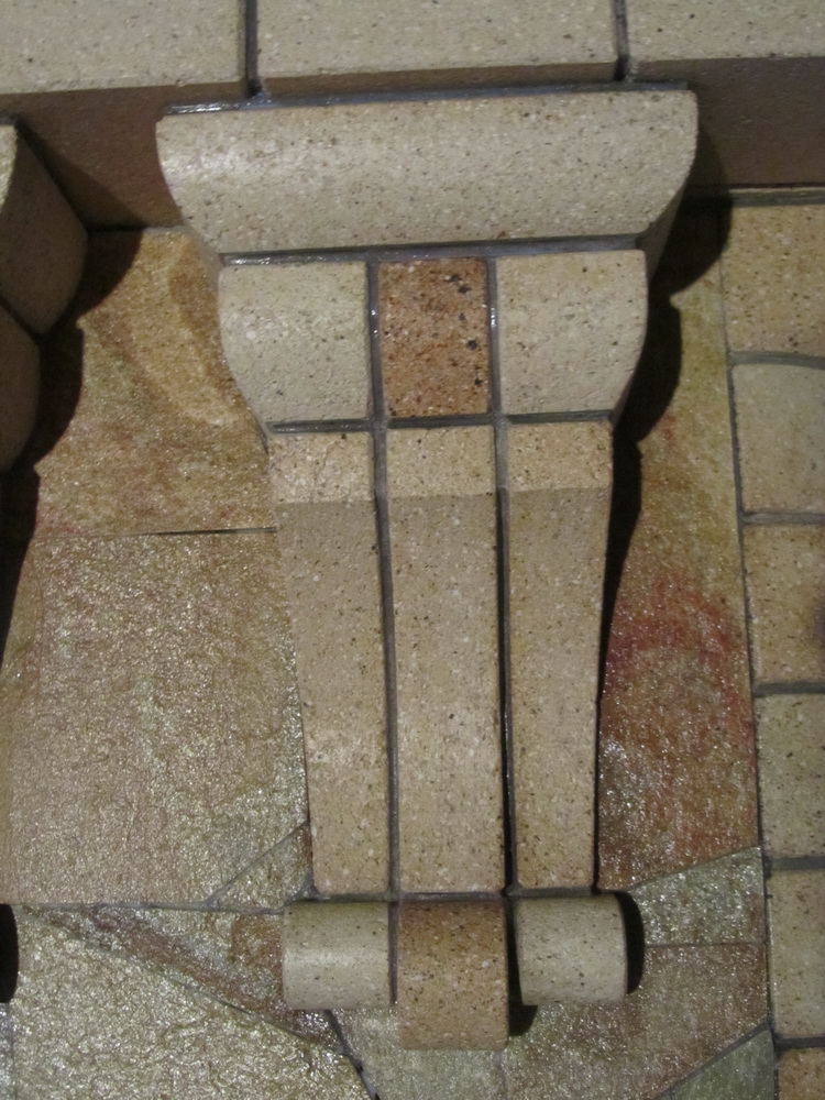

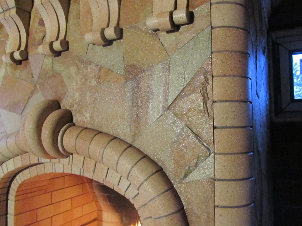

Каким инструментом обрабатываете (резка, шлифовка) кирпич?
На камнерезном станке (плиткорез), фигурные элементы на болгарке.

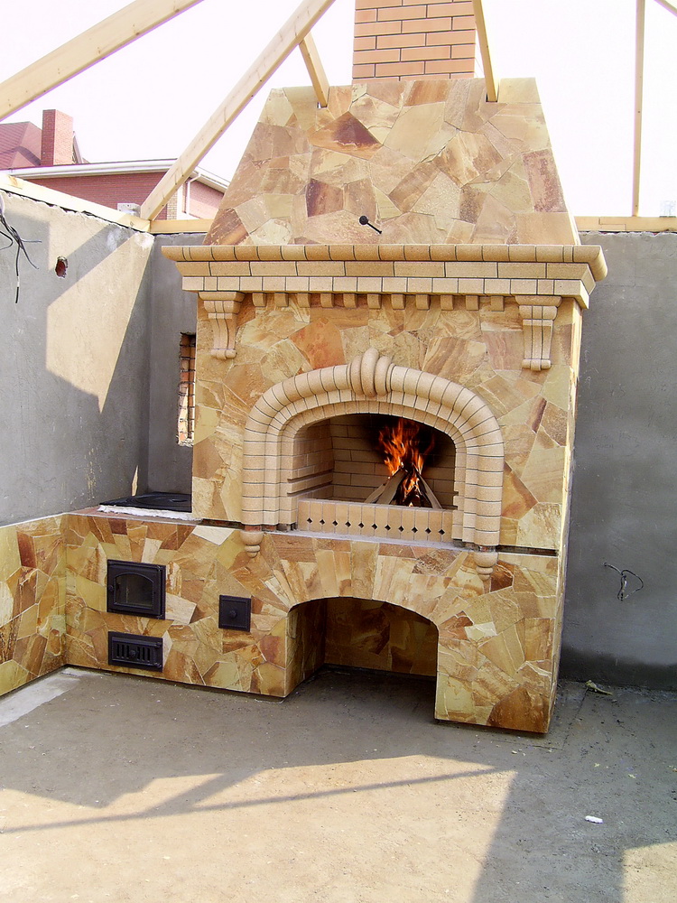

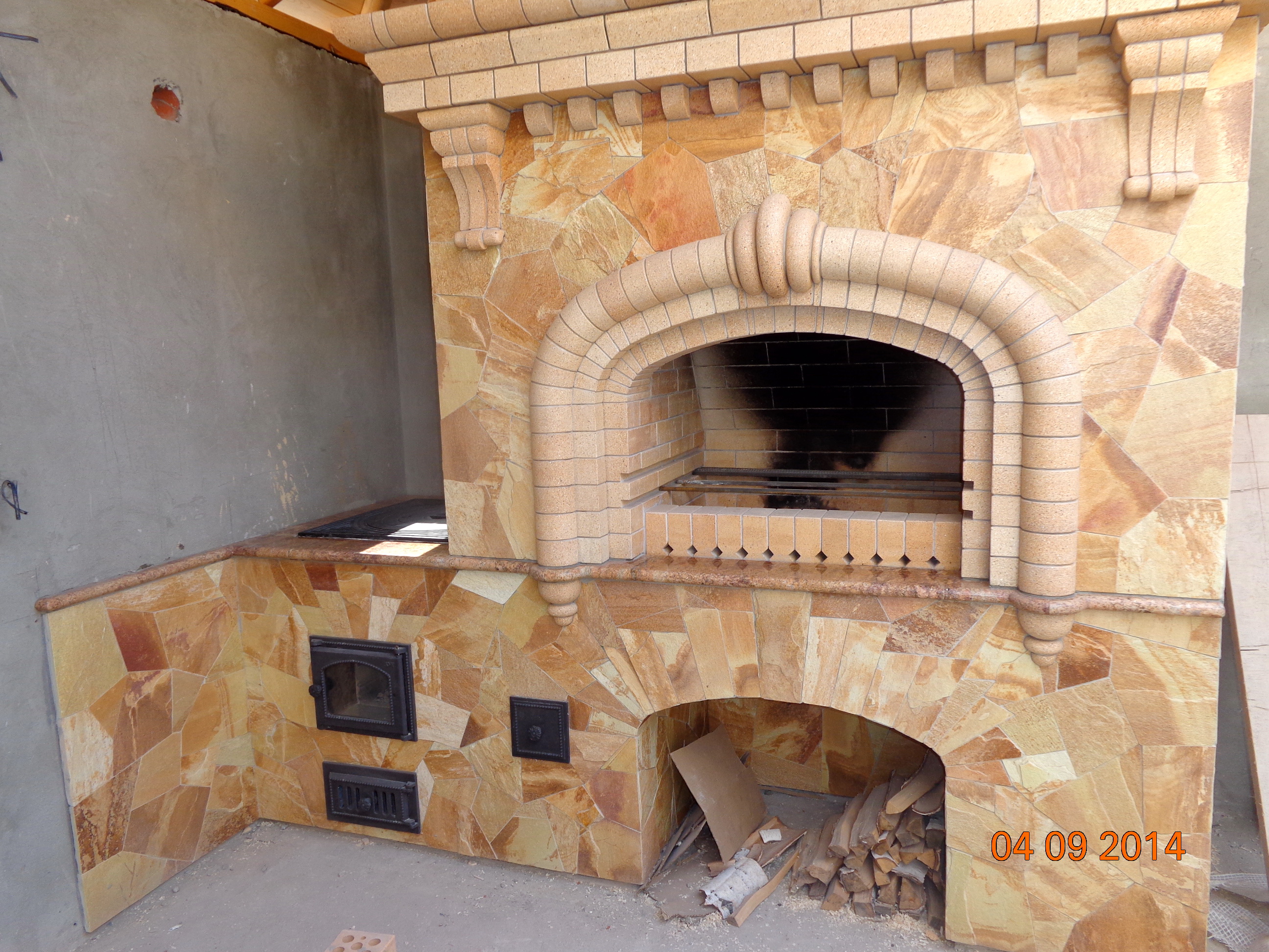

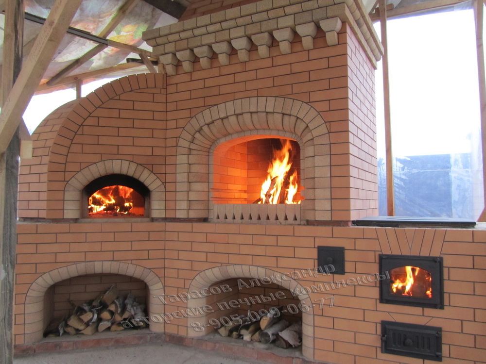

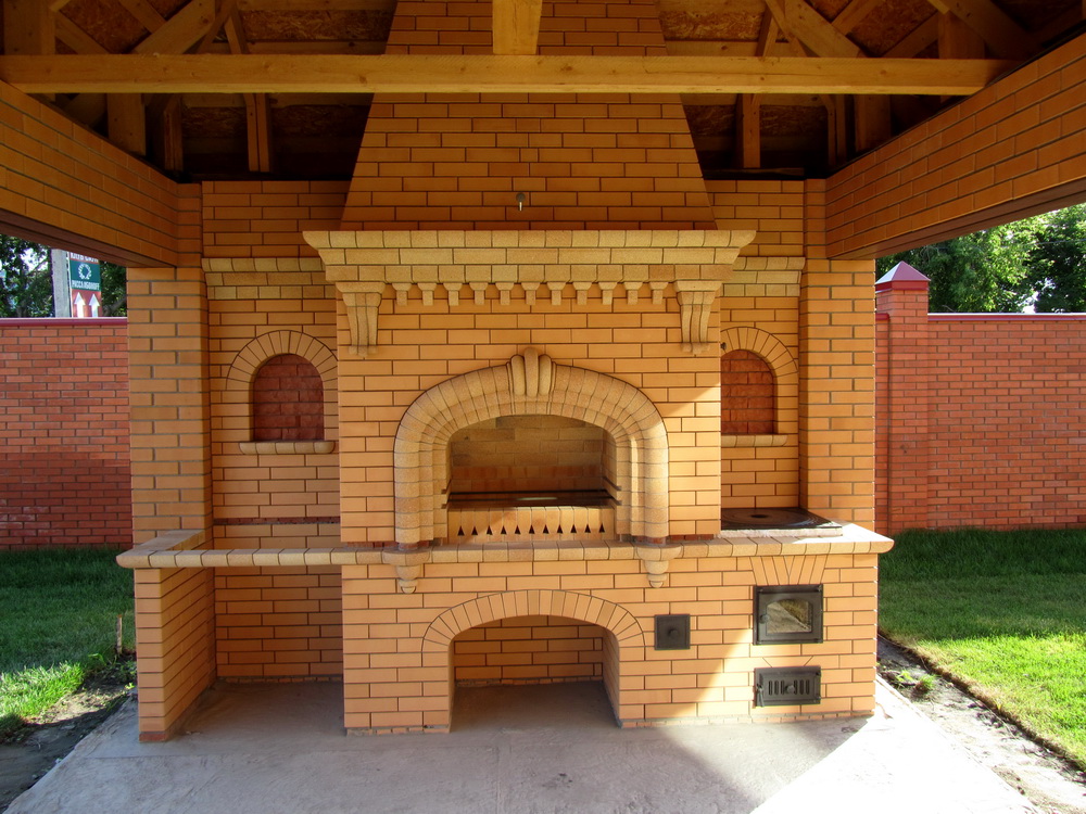

Еще один комплекс в этом году.
Саша, спасибо, что не забываешь и этот форум. Всегда приятновидеть твои работы. Жму руку:friends:

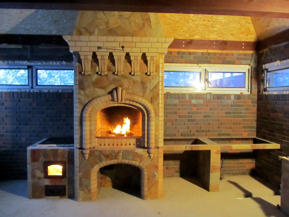

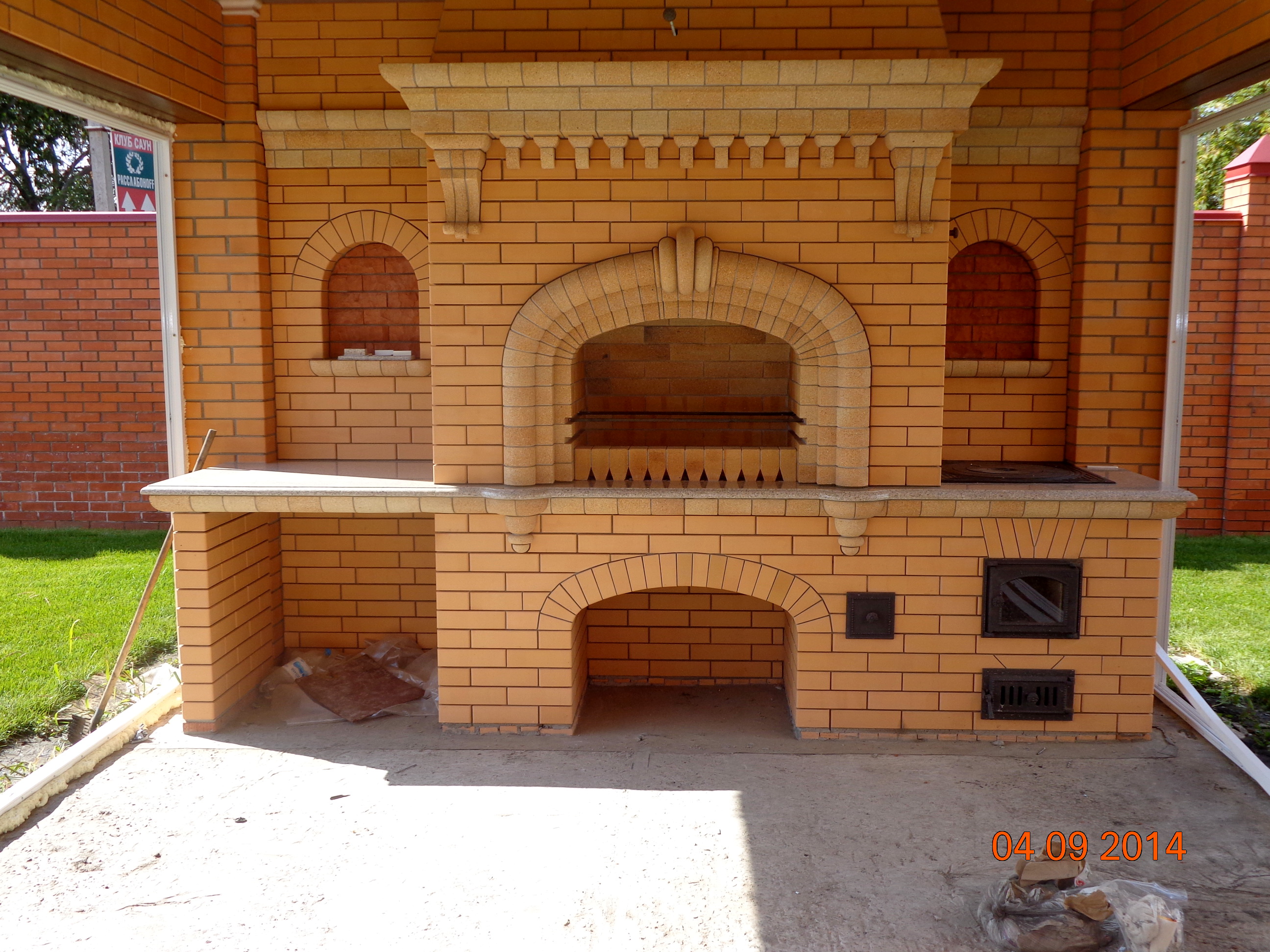

Смотрю делают барбекю с зубом и без.
Сами делаем с зубом (подстраховка от дымления). Может делать без зуба?
Есть однозначное мнение по этому поводу?
В беседке можно делать с зубом, работает как обычный камин. На открытом воздухе можно и без такового. Там он роли не сыграет никакой
Лучше с зубом,покрайней мере искры за воротник сыпаться не будут если что

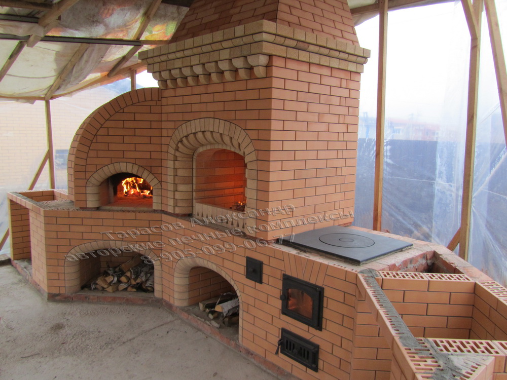

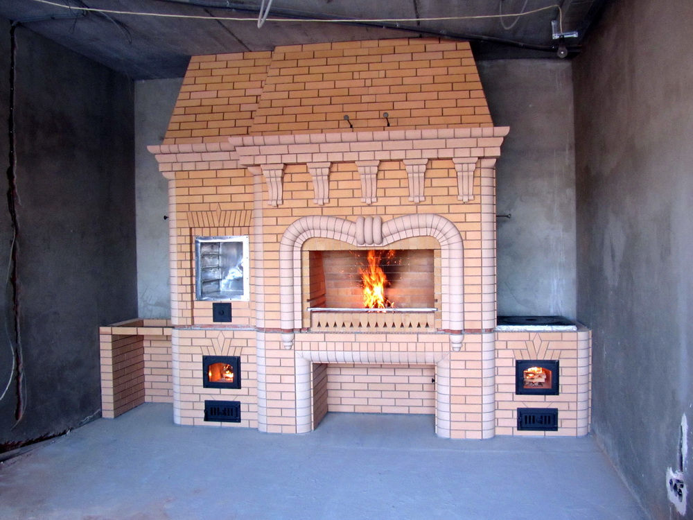

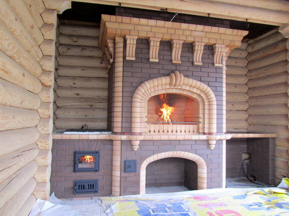

Печной комплекс в отапливаемом помещении. Духовой шкаф, барбекю, печь-казан и небольшой стол.
