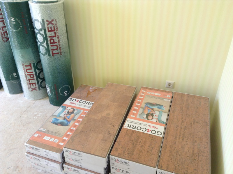

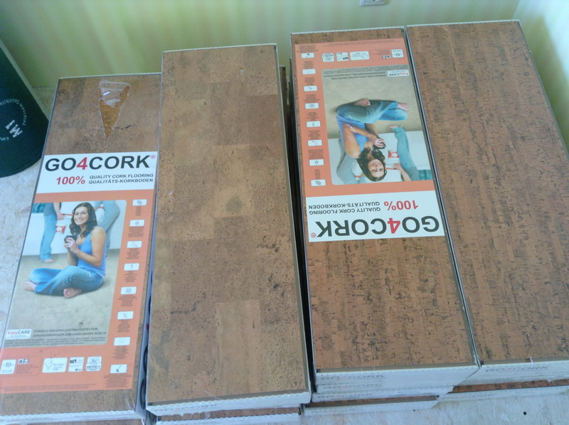

привёз пробку и подложку..
с понедельника начнём укладывать..
probka1.jpg.f8115053621f88ae469b85a20d08fb93.jpg probka2.jpg.809310d8d9c370ddd76f96596c7126cf.jpg probka3.jpg.67b88f9d2a9c60a4515ef48b181bb141.jpg
[ATTACH]255813[/ATTACH] [ATTACH]255814[/ATTACH] [ATTACH]255815[/ATTACH]

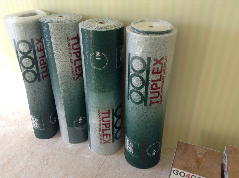

Подложку сколько мм брали?
это не обычная подложка - это ТУПЛЕКС :) Финляндия..
www.heliotrope.com.ua/index.php/tuplex
как мне сказали - это высший пилотаж среди подложек.. и под паркетную доску и под ламинат и под пробку.. там 3мм.. цена 20 грн за м2.
я взял на весь этаж под все полы..

а чего не хотите пробку везде?
ну во-первых - у нее очень специфический дизайн, что бы перепаганить ею весь этаж :D
а во-вторых, её цена на мои 100+ м2 немного кусается..
хотя больше останавливает первый вариант.
daniel, а почему решили стелить подложку под замковую пробку? Нас продавци убеждают, что подложка не нужна, если залита на пол нивелирка. Возможно от помещения это зависит?
мне тоже вначале говорили (да и я сам думал), что под пробку не нужна подложка, поскольку слой технической пробки на этом пробковом паркете и так нанесен как бы..
но при заказе пробки объяснили, что пробка ничем по сути не отличается от ламината или паркетной доски в плане укладки, и также требует подложки..
у меня на втором этаже деревянное перекрытие, черновая доска сороковка, потом устелено плитами ОСБ..
тот материал, который я купил для подложки, имеет чуть ли не наивысший уровень сопротивления деформации
под нагрузкой в 600 кг/м2 в течении 7 дней, деформация «Tuplex ®» составила 6,9 % от толщины подложки. Для сравнения, деформация вспененного полиэтилена, который обычно используется как подложка, составляет 76,2 % от толщины
