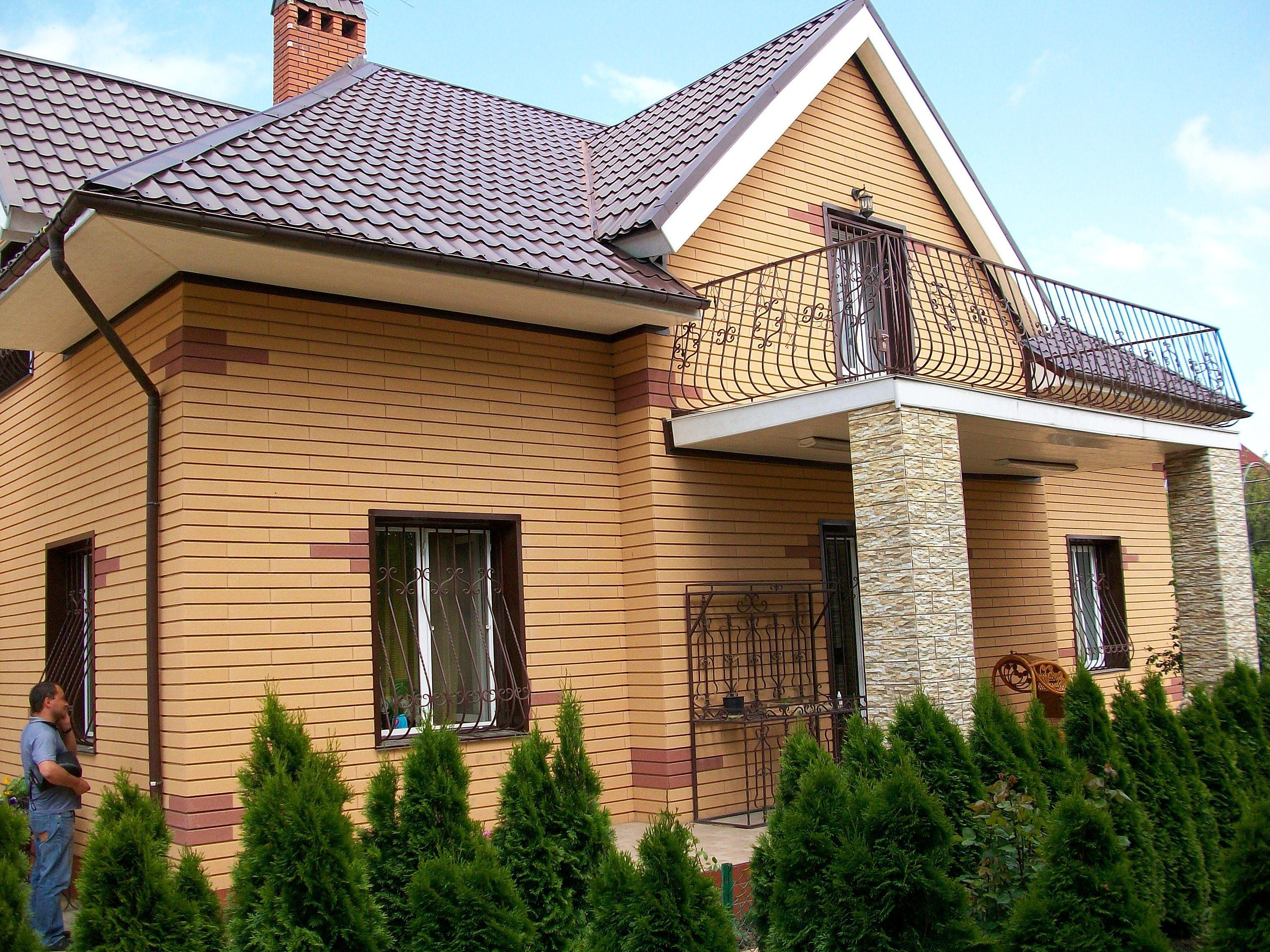

Есть ещё такой вариант - вентилируемый фасад "СКАНРОК".
Когда занимался поиском материалов на фасад также рассматривал СКАНРОК. Но из-за веса этого материала пришлось отказаться в пользу фиброцементных плит.

Вес системы "Сканрок" в полном сборе 47 кг/м2. Дабы не переживать за нагрузки у "нормальных" фасадов есть статический расчёт, такой имеется. А если в двух словах, то основная нагрузка оказывается на фундамент и в зависимости от стеновой конструкции применяется соответствующий крепёж. Возможно Вам предоставили не совсем полную инфу.
