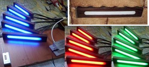

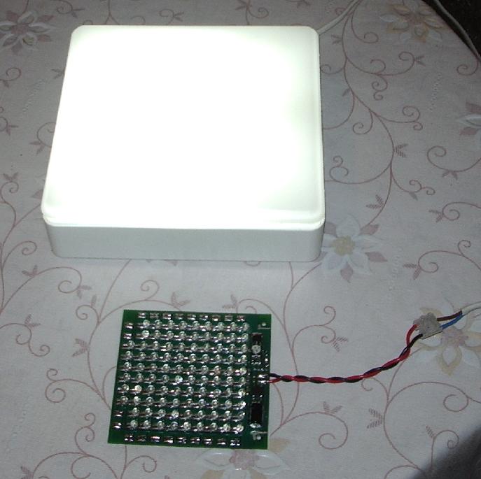

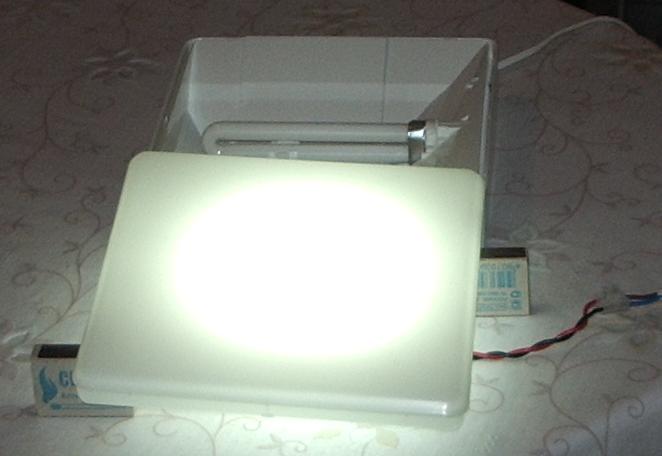

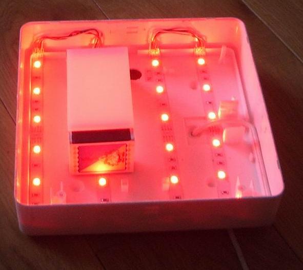

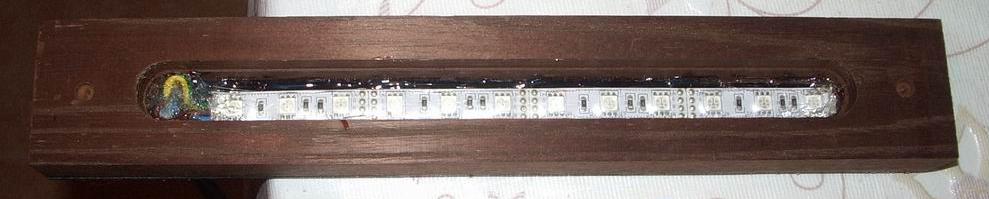

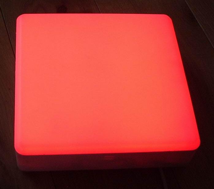

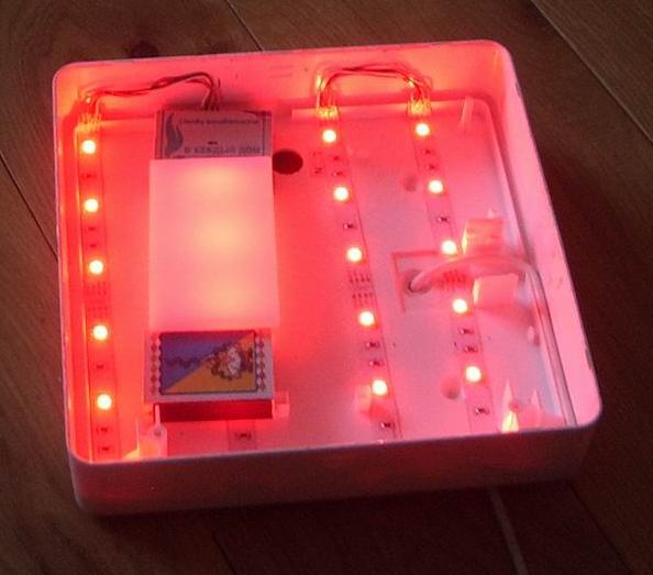

По моим наблюдениям, при использовании широкоугольных светодиодов (120 град) равномерная заливка получается тогда, когда расстояние до верхней точки рассеивателя больше, чем расстояние между кристаллами. То есть, при толстом рассеивателе, нужно считать по внешней поверхности.
На первых двух фото - плафон, в котором максимальное расстояние между лентами - 60 мм, столько же от кристаллов до наружной стороны рассеивателя (молочный пластик, ок. 2 мм).
На третьем и четвертом фото - молочный акрил 5 мм. При высоте 20 мм пятна видны, больше 35 мм - их практически нет.

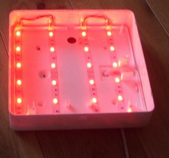

В светильниках для ступеней (фото 5 и 6) применял ленту с шагом кристаллов 16,7 мм (60 точек на метр). Рассеиватель - молочный акрил 8 мм, расстояние от кристалла до наружной поверхности рассеивателя - 16 мм. Пятен не видно.
Лента, с которой сейчас экспериментирую, широкоугольная - 120 град, RGB, 30 шт/м, 6 Вт/м, 260 Лм/м, 12 VDC (рис.7)

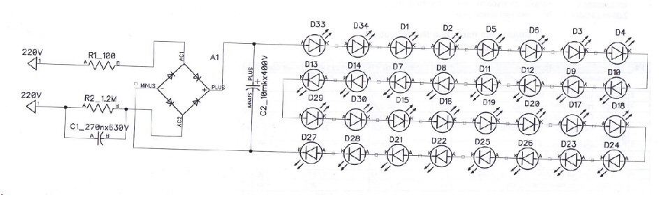

Доброго дня Коллеги,
Схема - классическая, кому надо выложу (чертить надо... в голове она)
Схему ПЛЗ

Так в чём дело? Чертите, выкладывайте, посмотрим, обсудим:beer:
в принципе параллельно линейке светодиодов надо в целях защиты поставить стабилитрон или несколько последовательно соединенных стабилитронов...
изобретаем, товарищи, велосипед..
- последовательное включение грозит отказом работы всей цепи при выходе из строя одного светодиода;
- скачки напряжения сети обязательно выведут из строя эту схему или укоротят ей жизнь точно;
- отсутствие токоограничивающего резистора наверное подразумевает подбор определенного количества светодиодов для получения необходимого тока? но, каждый тип светодиодов имеет свой немного отличающийся ток потребления. даже еще точнее свое падение напряжения, для белых светодиодов может составлять 2.4....4 Вольт.
отсюда, для такой простой схемы потребуется каждый раз подбирать свое количество светодиодов, причем утром одно, а ночью другое:)
- вообще идея самодельных ламп на светодиодах изначально мертворожденная, она сродни к изобретению бегущих огней- гирлянд к очередному новому году.

Опыт эксплуатации изделий на этих светодиодах показал, что основная проблема у них не обрыв, а уменьшение яркости свечения, иногда до нуля, при этом падение напряжения на них сохраняется, или меняется несущественно. Вы пообщайтесь на радиорынке с продавцами светодиодных фонарей, она вам расскажут сколько светодиодов просто перегорают, а сколько теряют яркость.
Подбирать кол-во светодиодов... зачем? Просто изначально закладываю некоторую избыточность, да, в ущерб яркости свечения.
Опыт эксплуатации нескольких таких ламп показал что наработка на отказ у них не ниже, чем у люминосцентных (типа "Экономика" и пр.).
По поводу "бегущих огней-гирлянд" - никто не собирался ничего изобретать, просто меня смутила цена на готовое изделие, и я сделал его сам значительно дешевле, все, точка. И я очень сомневаюсь, что в покупной LED-лампе схема будет другой. Ситуация как с компактными люминесцентными лампами, много хороших схем (с з-х ступенчатым включением-выключением, ШИМ, защитой и пр.) на деле же производители используют самую дешевую и дубовую. Еще один важный момент, это ремонтопригодность данной схемы, согласитесь, она гораздо выше чем у люминесцентной.
Ну а в принципе с критикой согласен, схема не совершенна, можно и нужно дорабатывать :)

светодиоды могут не только "перегорать", при этом сохранять свойства диода, но и становиться в режим генерации- весело мигать.
и еще два главных свойства светодиодов: узкая диаграмма направленности, в отличии от ламп и спектр излучения, далекий от идеального. побороть такие "недостатки" наверное не получится никогда.
поэтому светодиодную подсветку хорошо использовать в качестве аварийной- неосновной. тогда проявляются все достоинства светодиодов.

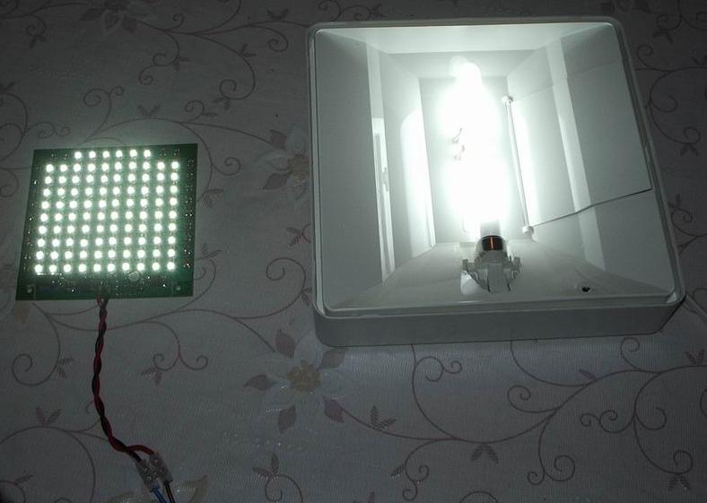

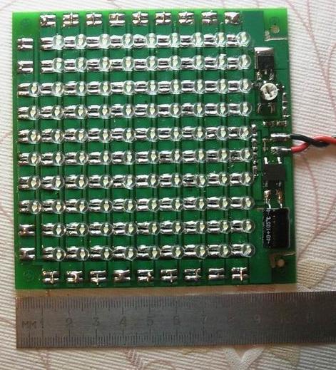

+1. Когда мой партнер два года назад разработал первый модуль на 220 В, соединив 96 диодов последовательно, я ему предрекал гемор надолго и всерьез. После N-го возврата модулей в ремонт, он таки пришел к последовательно-параллельной схеме со стабилитронами в каждой цепочке из 5 диодов. Модули гореть перестали.
На фото - первый вариант - без стабилитронов.
Может быть по этой же причине и у меня погорели некоторые светодиоды... Во второй версии лампы я включил 96 светодиодов последовательно, но т.к. для них не совсем хватало тока, оставил только 88. Ток проходил порядка 18 мА. После 5 минут горения лампы чтото щелкнуло, обнаружил несколько светодиодв с потемневшими кристаллами и в одном трещину в смоле. На ощупь светодиоды были еле теплые. Заменил треснутый - после включения лопнул еще один, потом еще и еще.
В первой версии 48 светодиодов светили часами при токе в 25 мА - все было нормально, не считая нагрева примерно до 70-ти градусов.
