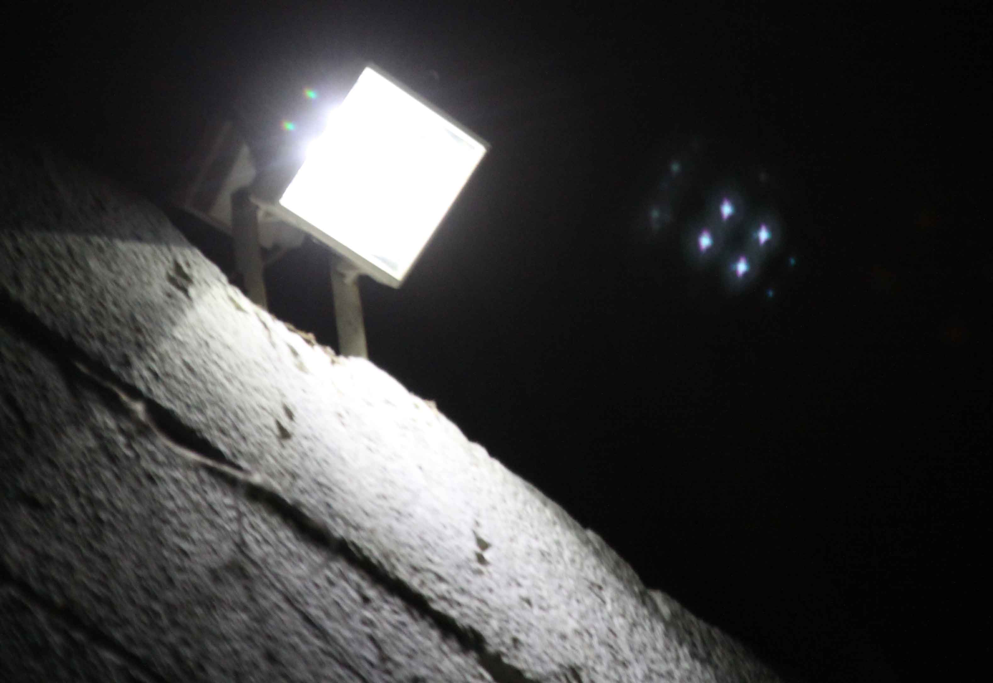

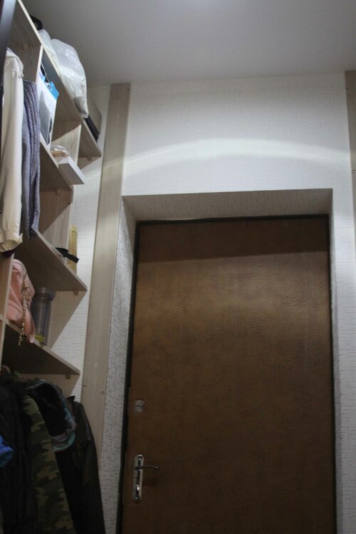

Dimon190 Опубліковано: 22 березня 2011 Поділитись Опубліковано: 22 березня 2011 на днях докрутил еще.... Прожектор освещает двор, и в прихожке круглосуточно уже 3 месяца светит такой... Единственное что все перевесил на работу от солнечных батарей..... Жене понравилось, я тоже доволен... 1 Посилання на коментар Поділитися на інших сайтах More sharing options...

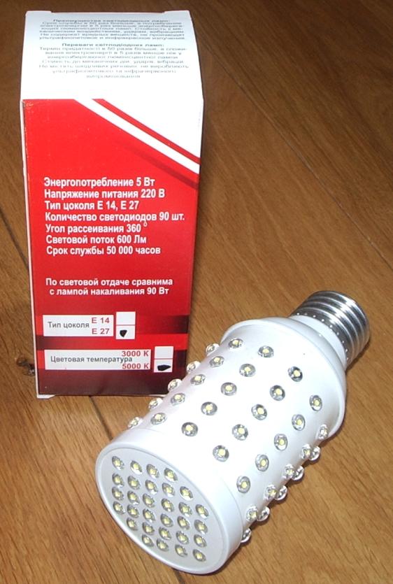

Зигзаг Удачи Опубліковано: 17 травня 2011 Поділитись Опубліковано: 17 травня 2011 Корпус прикольный получился! На днях получил от партнеров из Севастополя похожее изделие - экспериментальную лампу с кодовым названием "кукуруза" - 90 светодиодов, 5 Вт. Уверяют, что эквивалентна ЛН 90 Вт - на то похоже, во всяком случае, мощнее чем ЛН 60 Вт. Минус - на нее больно смотреть, "зайчики" как от сварки. В цилиндрическом плафоне-подвесе - самое оно. 5 Вт и 600 Лм - это они погорячились Да и лампа накаливания самая простая, насколько я помню, дает 10 Лм на Вт. Что-то они на упаковке понаписали что в голову пришло :D Посилання на коментар Поділитися на інших сайтах More sharing options...
engeneer Опубліковано: 17 травня 2011 Поділитись Опубліковано: 17 травня 2011 5 Вт и 600 Лм - это они погорячились Да и лампа накаливания самая простая, насколько я помню, дает 10 Лм на Вт. Что-то они на упаковке понаписали что в голову пришло :D Да в общем-то, такое возможно: 120 Лм на Вт - вполне реально. Посмотрите пост 84 Посилання на коментар Поділитися на інших сайтах More sharing options...

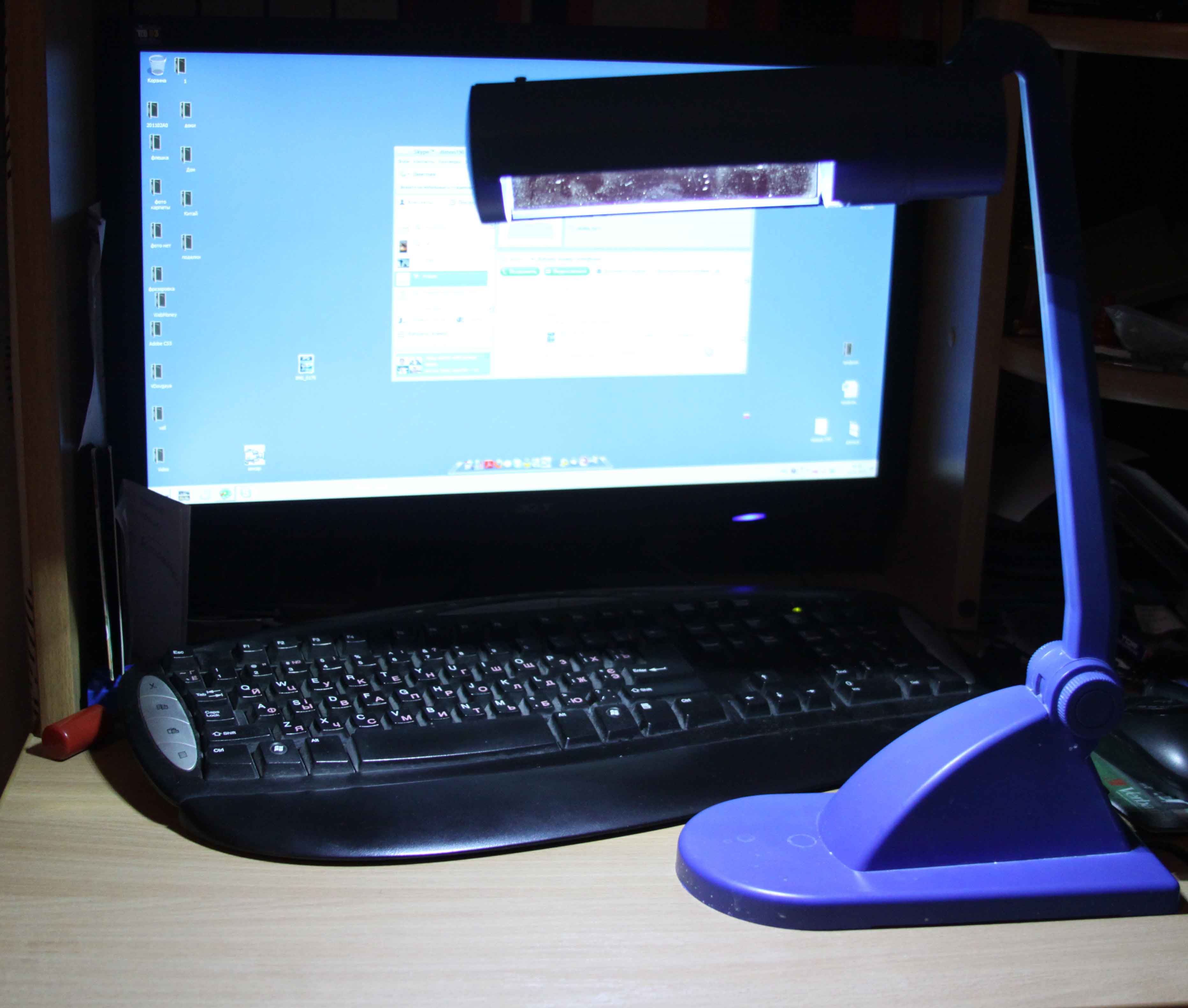

Diver Опубліковано: 18 травня 2011 Поділитись Опубліковано: 18 травня 2011 Корпус прикольный получился!...... Минус - на нее больно смотреть, "зайчики" как от сварки. В цилиндрическом плафоне-подвесе - самое оно. я тоже игрался, там даже если светодиды намного меньше по яркости, но смотреть на них всеравно больно - там корригированное излучение и смещено в область спектра - не свойственную для привычных нам источников света. та же сварка - ультрафиолет. Посилання на коментар Поділитися на інших сайтах More sharing options...
engeneer Опубліковано: 18 травня 2011 Поділитись Опубліковано: 18 травня 2011 В принципе - интересует. Если ехать за ней недалеко... Положил в машину. Контакты и примерный маршрут - в личке. я тоже игрался, там даже если светодиды намного меньше по яркости, но смотреть на них всеравно больно - там корригированное излучение и смещено в область спектра - не свойственную для привычных нам источников света. та же сварка - ультрафиолет. Светодиоды обязательно нужно закрывать рассеивателем. Как минимум, матовым стеклом, лучше - молочным пластиком. Тогда все ок. Посилання на коментар Поділитися на інших сайтах More sharing options...
Diver Опубліковано: 18 травня 2011 Поділитись Опубліковано: 18 травня 2011 Да в общем-то, такое возможно: 120 Лм на Вт - вполне реально. Посмотрите пост 84 мне тоже странно, если сравнивать с похожими: www.ledlamp.com.ua/catalog/index.php?SECTION_ID=63&ELEMENT_ID=1793 вот эта вообще с такими же светодиодами, там честно написано 300люм - www.ledlamp.com.ua/catalog/index.php?SECTION_ID=63&ELEMENT_ID=1985 www.ledlamp.com.ua/catalog/index.php?SECTION_ID=63&ELEMENT_ID=1980 www.ledlamp.com.ua/catalog/index.php?SECTION_ID=63&ELEMENT_ID=1982 и моща - сравните. во многих светодиоды стоят лучше... откуда там 600 ? по CREE XP-G нахожу вот это: (ссылка устарела) о каких реально светодиодах идет речь? ссылка на даташит? Посилання на коментар Поділитися на інших сайтах More sharing options...
Diver Опубліковано: 18 травня 2011 Поділитись Опубліковано: 18 травня 2011 Диод потребляет ок. 10 мА - примерно, 0,1 Вт мощности. 1Вт = 1Вх1А даже если там 3,3В светодиод, то 10мА = ? вообще обычно большинство мелких диодов 20мАмперные, и этот ток через них и стараются пустить, тогда он оптимально ярко светится. если 10 мА пустить - яркость заметно падает. Посилання на коментар Поділитися на інших сайтах More sharing options...
engeneer Опубліковано: 18 травня 2011 Поділитись Опубліковано: 18 травня 2011 вот эта вообще с такими же светодиодами, там честно написано 300люм так там и мощность меньше - 3,3 Вт. откуда там 600 ? не берусь утверждать, возможно рекламное лукавство, но светит ярко по CREE XP-G нахожу вот это: (ссылка устарела) о каких реально светодиодах идет речь? ссылка на даташит? имел в виду этот пост: На днях приехал заказанный светодиод CREE XP-G, освещенность у холодно белого 139 лм/Ватт вообще обычно большинство мелких диодов 20 мАмперные, и этот ток через них и стараются пустить, тогда он оптимально ярко светится. если 10 мА пустить - яркость заметно падает.Да - я что-то нахомутал с арифметикой. Оптимальный ток действительно 20 мА. Мощность диода 0,08 Вт получил опытным путем - измерял ток на ленте. Посилання на коментар Поділитися на інших сайтах More sharing options...
