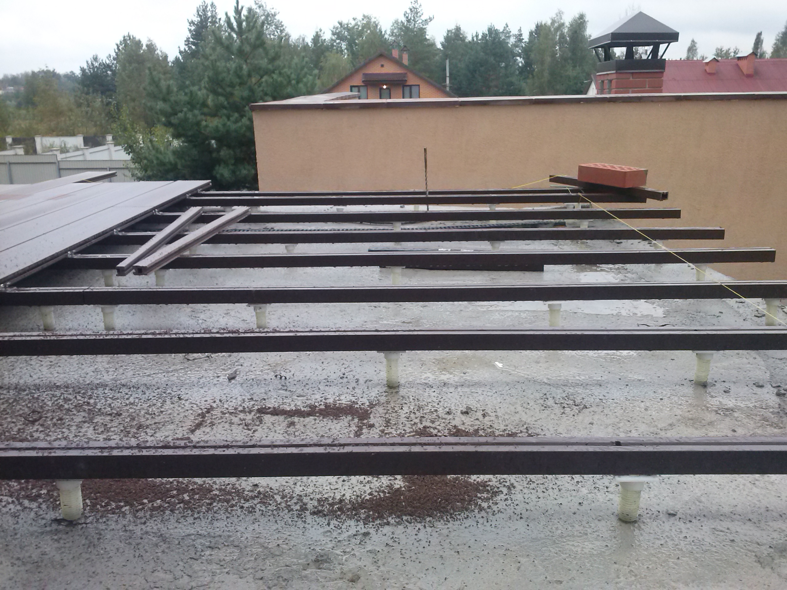

Композитная лага на регулируемых опорах
У меня работает укладчик ,он пробовал проломать конструкцию на фото своим весом под100кг прыгая , которая дешевле на 20-30% ,не менее долговечна и монтируется в несколько раз быстрее.

Металлический каркас - предложение продавцов/укладчиков Мегавуда.

Могу и без лички, никакой тайны в этом нет. Цена монтажа доски на каркас = 150 грн/м2.
Монтаж каркаса делают другие люди. Это стоит 50% от стоимости металла.
