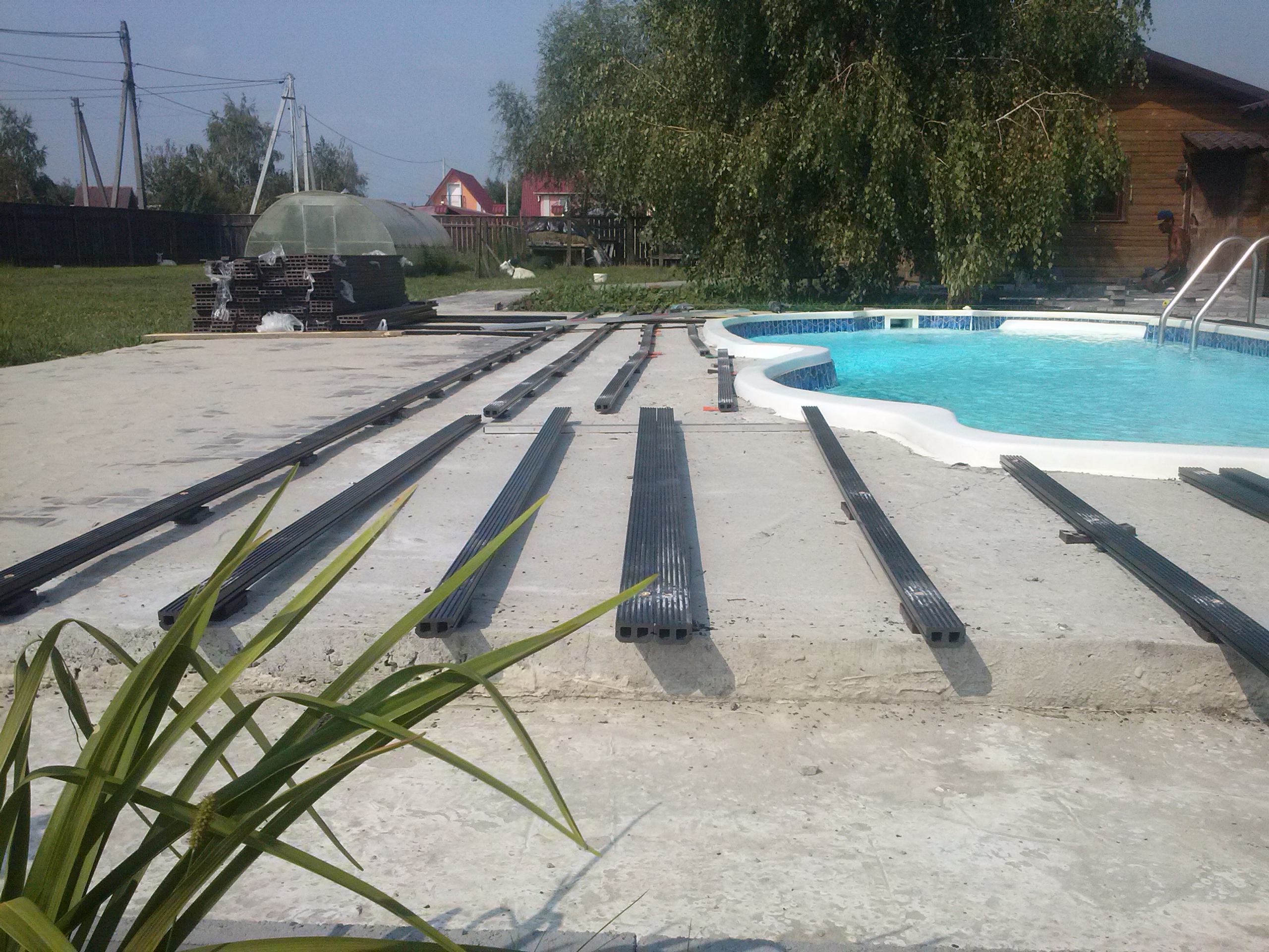

Мой опыт применения древесно-полимерной доски днепропетровского производства:
даже при наличии разуклонки на фундаменте под лаги лучше класть дистанционные пластины,вода замерзает-тает ,дюбеля расшатываются...
