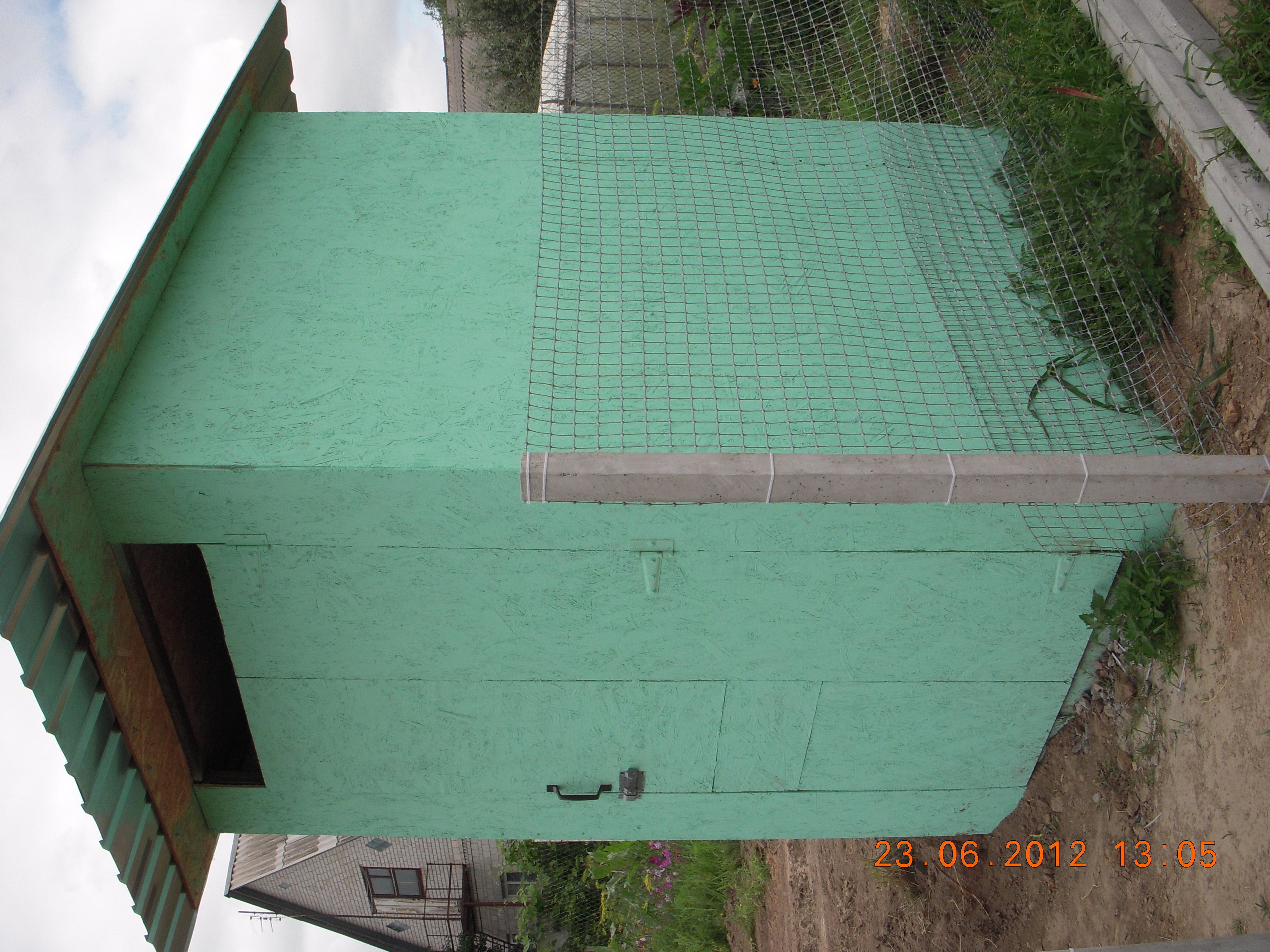

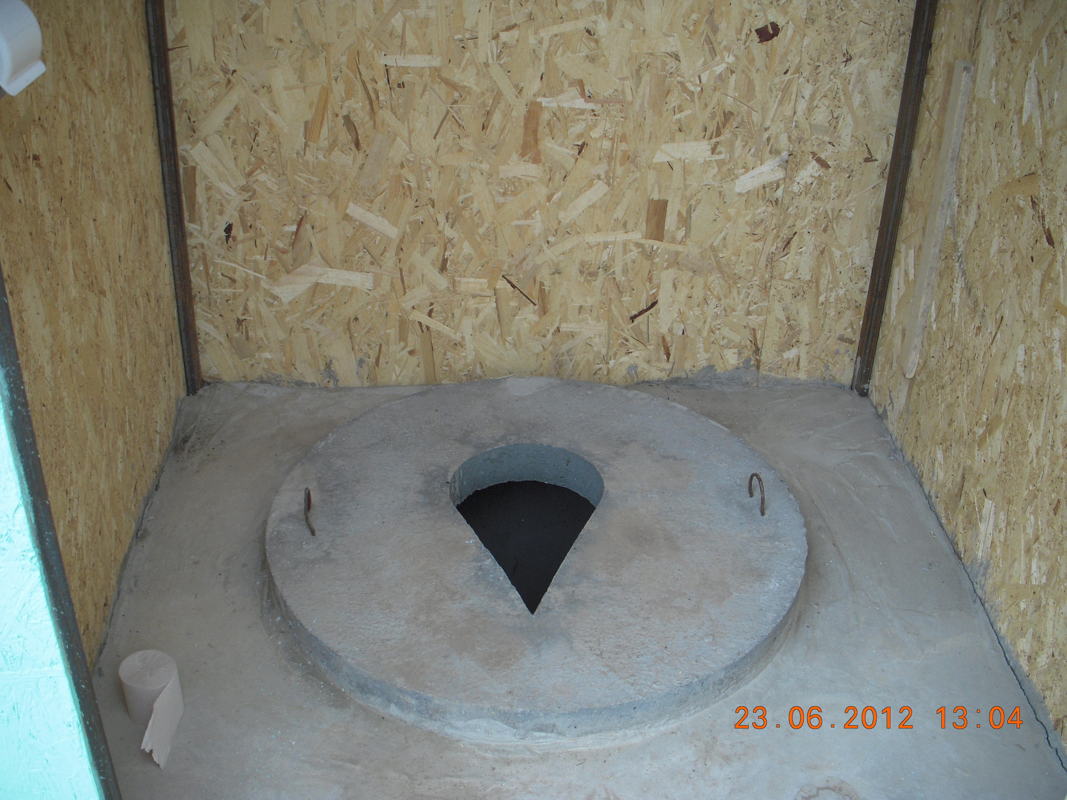

P.S.По совету друзей(с):D туалет мы сделали "побольше". Даже немного переборщили:) На снимках первый временный и второй, который за временным варианты туалетов.
не вижу фановой трубы..
а откачивать будете через "очко"? .. для этого сзади, как правило, делается доступ в выгребную яму..
Нормально там всё:) А то введёте космические технологии для сортира, дай Вам волю.
Три кольца для уличного туалета хватит и хватит. Его назначение- стройка и тому кто с огорода не добежал. "Очко", которое почему- то называется "сердечко", такое что туда шланг войдет без проблем.
