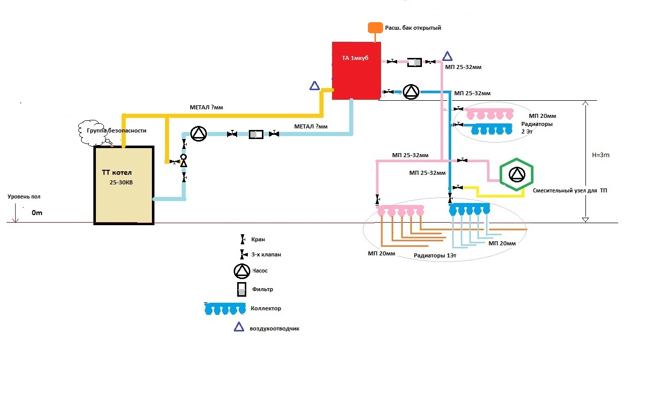

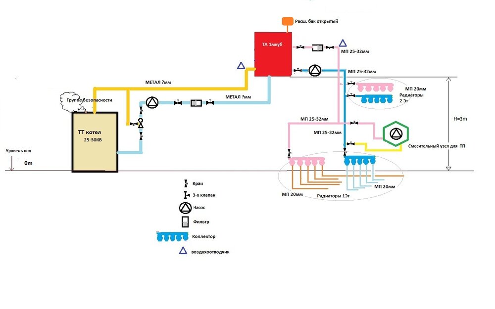

Вот такую схему я нарисовал. Сразу прошу прощения рисовал в пайнте, и опыта этого дела не имею.
Если уж настроены на такое, то сразу закладывайте бай-пасс, исключающий ТА из контура отопления и возможность включения электро (газового) котла в этот контур (без ТА). Тогда спорен вопрос с расширительным баком, что на ТА. Либо одну трубу оставляем открытой, либо еще один, либо вообще переносим от ТА. Труба ТТ-ТА - 1 1/2 - 2 дюйма.
Где у вас будет стоять ТА ,рядом с ТТ котлом или в другом месте.
Сколько этажей в доме.
Вот такую схему я нарисовал. ....
Опять ересь нарисовали. Не запустите Вы это - подмес котла в корне неправильно выполнен..
Этажа 1.5 (1+ мансарда). Низ ТА будет на 3м выше низа котла. На схеме нарисовал вроде.
