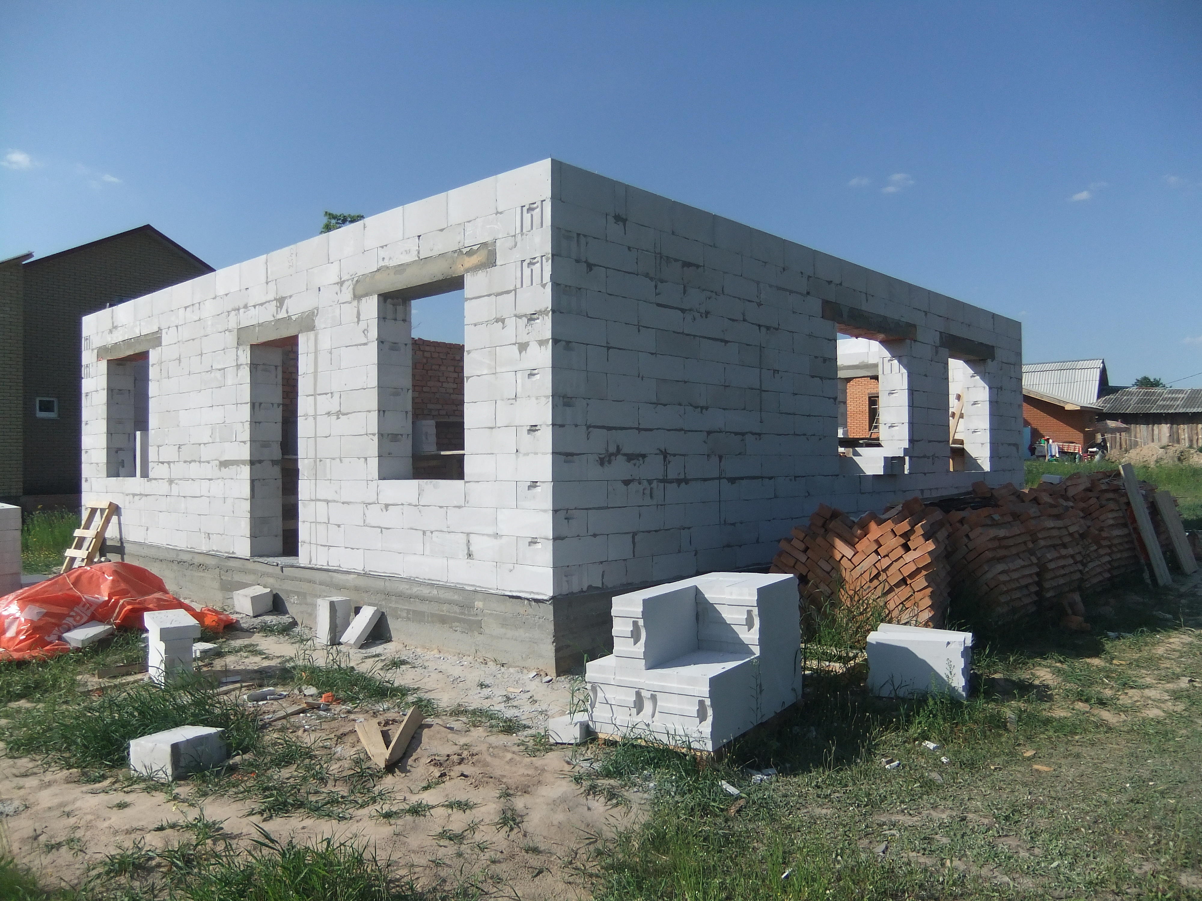

Красота... Хорошо идете (т-т-т).

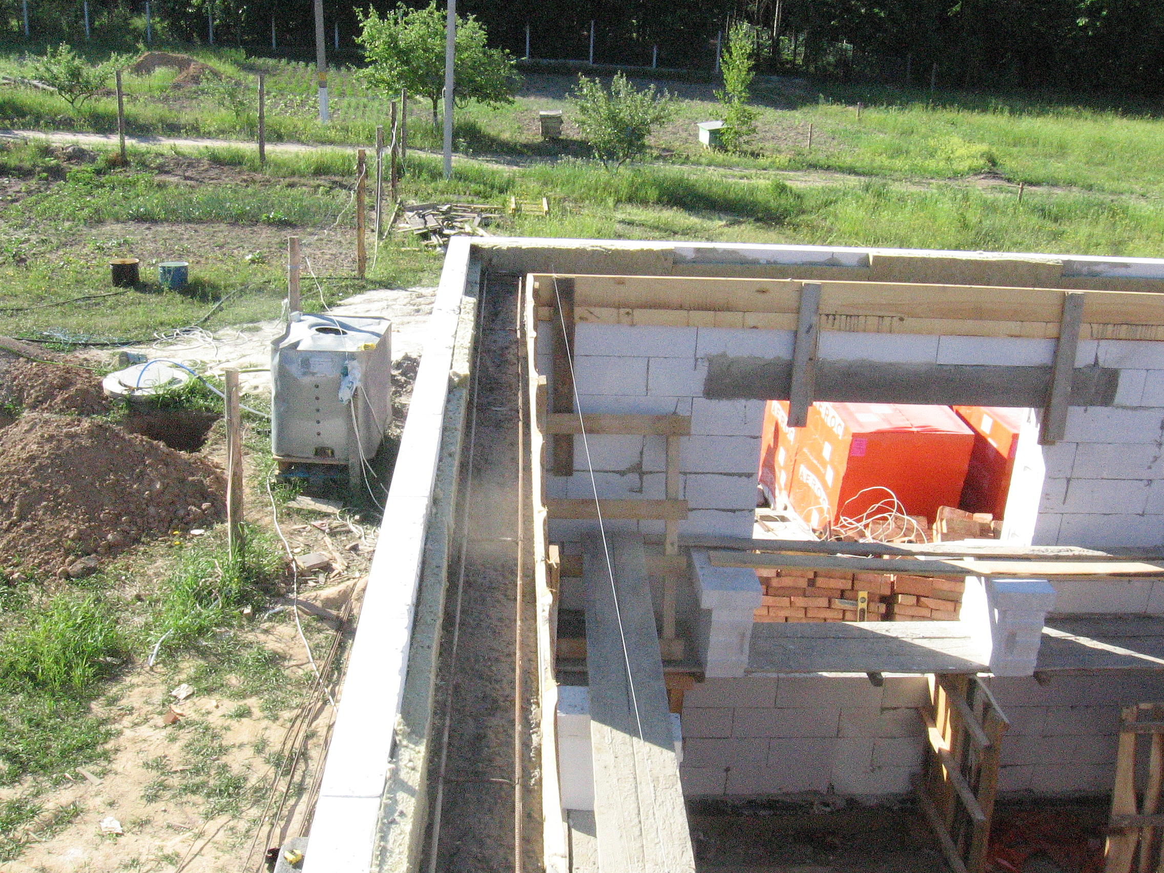

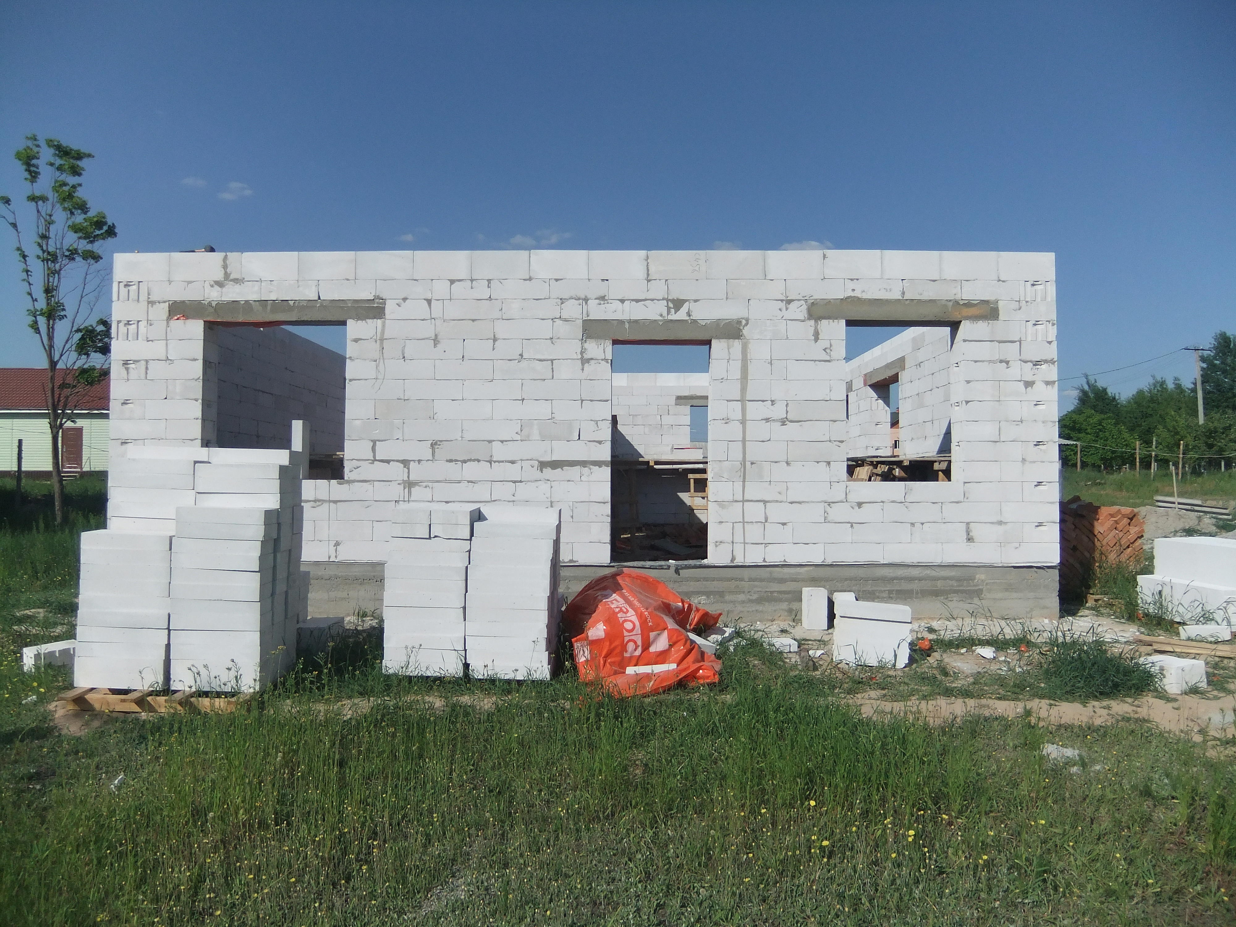

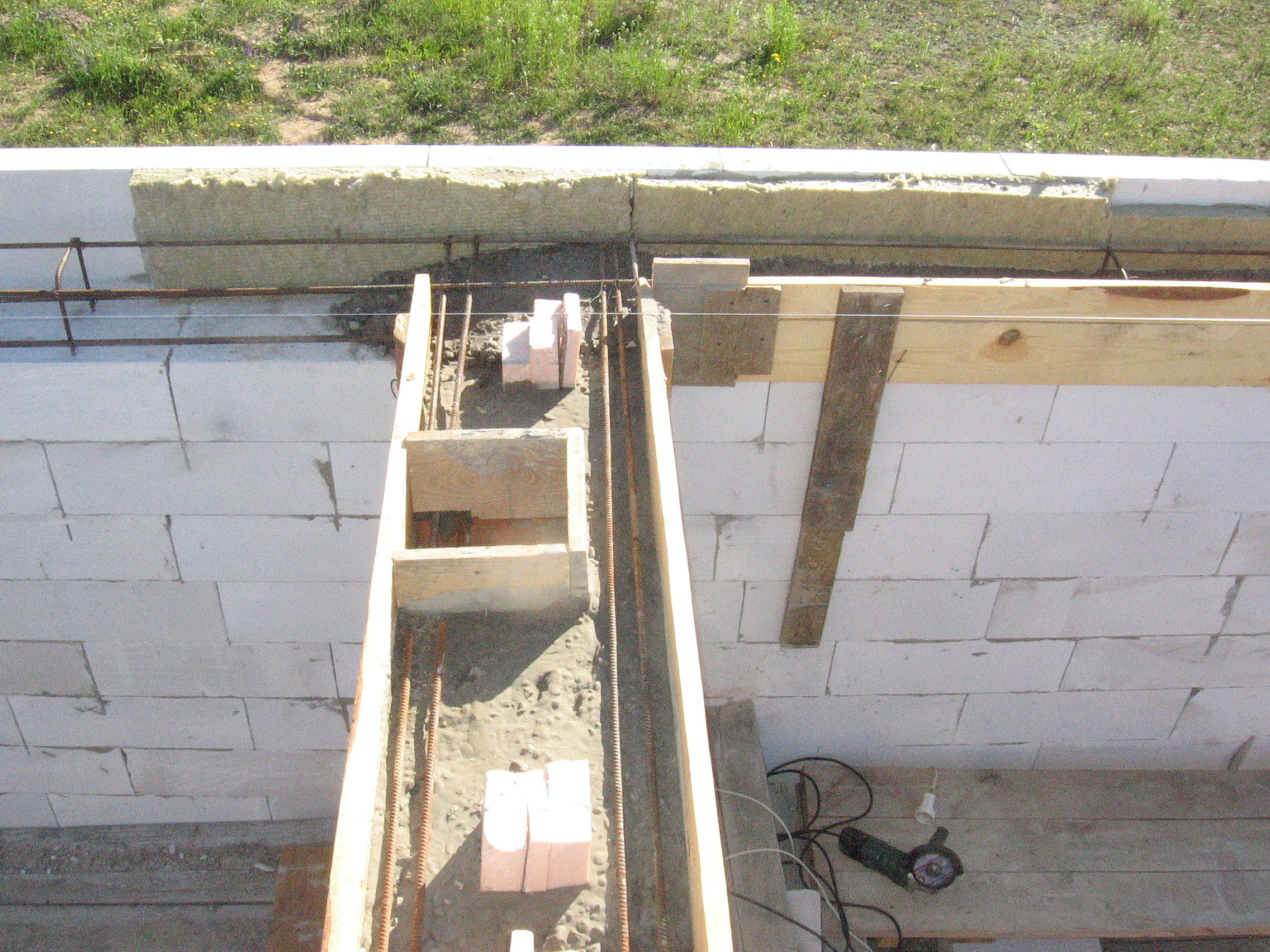

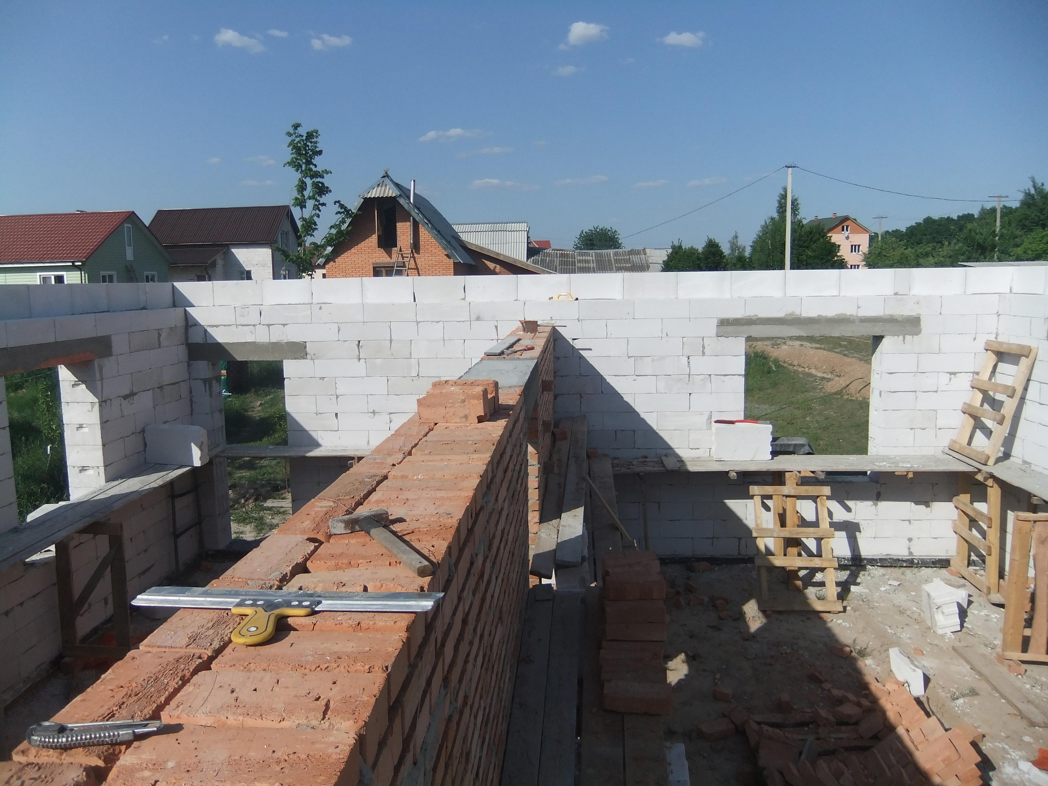

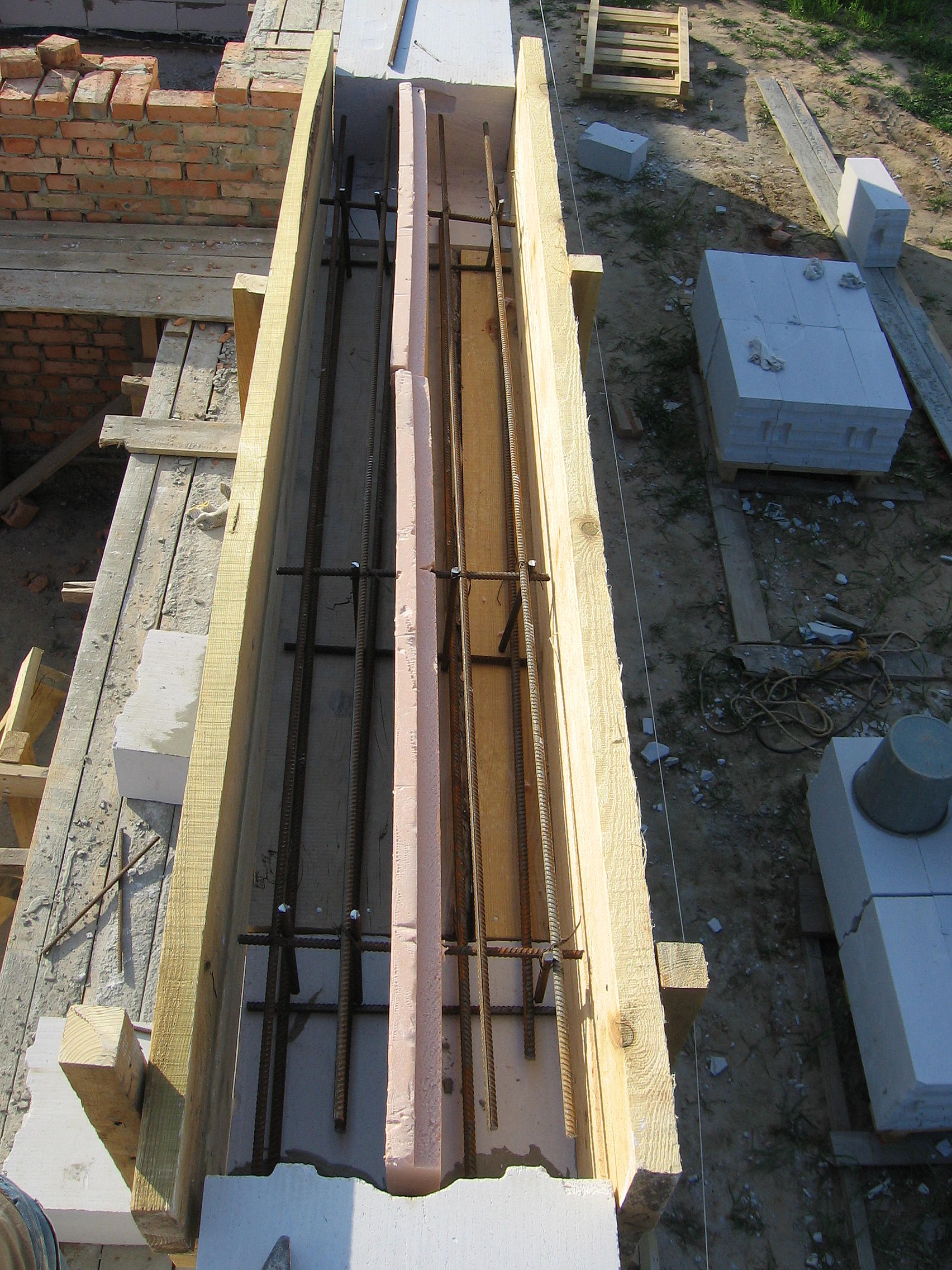

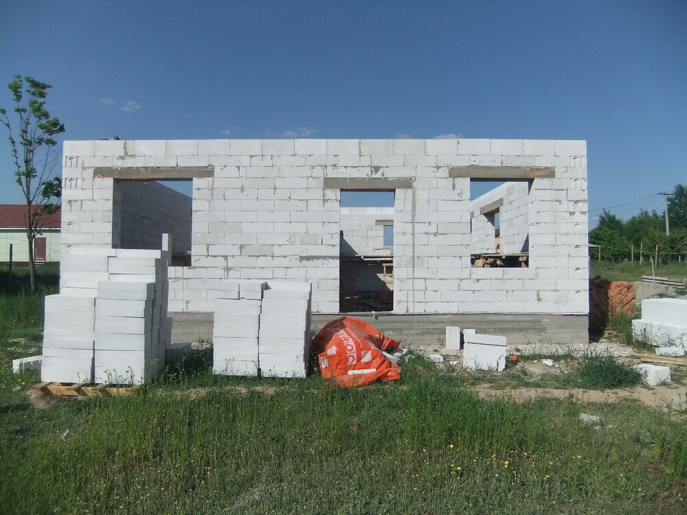

Обязательно съездьте на заливку армопояса и желательно отдельно на законченный армокаркас, отдельно на середину заливки - смотрите не пихают ли в бетон целые кирпичи, хорошо ли связана арматура - помните про нахлест арматурин одну на другую по нормам (длины нахлеста от диаметра арматуры зваисит).
Спасибо за советы! Обязательно все передам мужу;)
Действительно дом как растет кажется больше - когда мы только залили фундамент - нам хотелось плакать - насколько маленьким оказался наш дом.

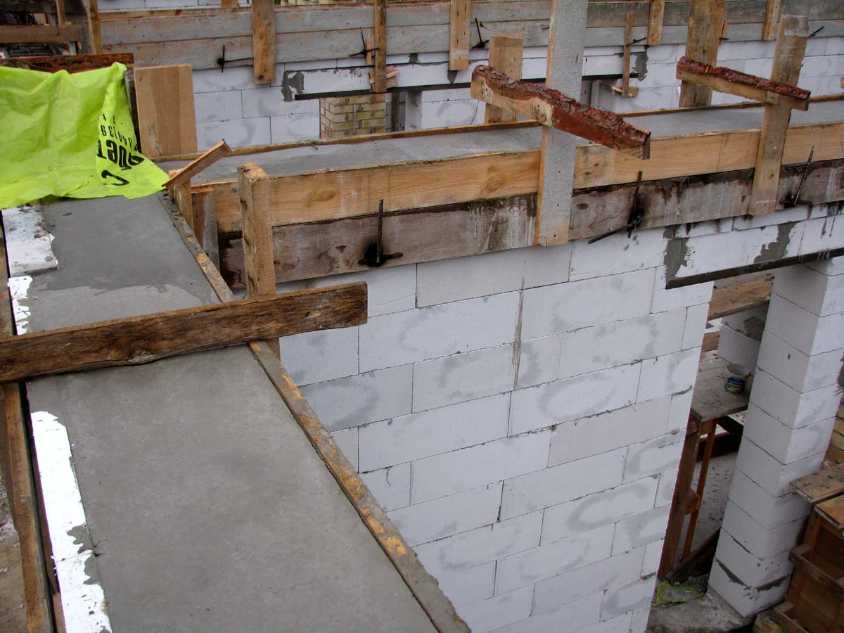

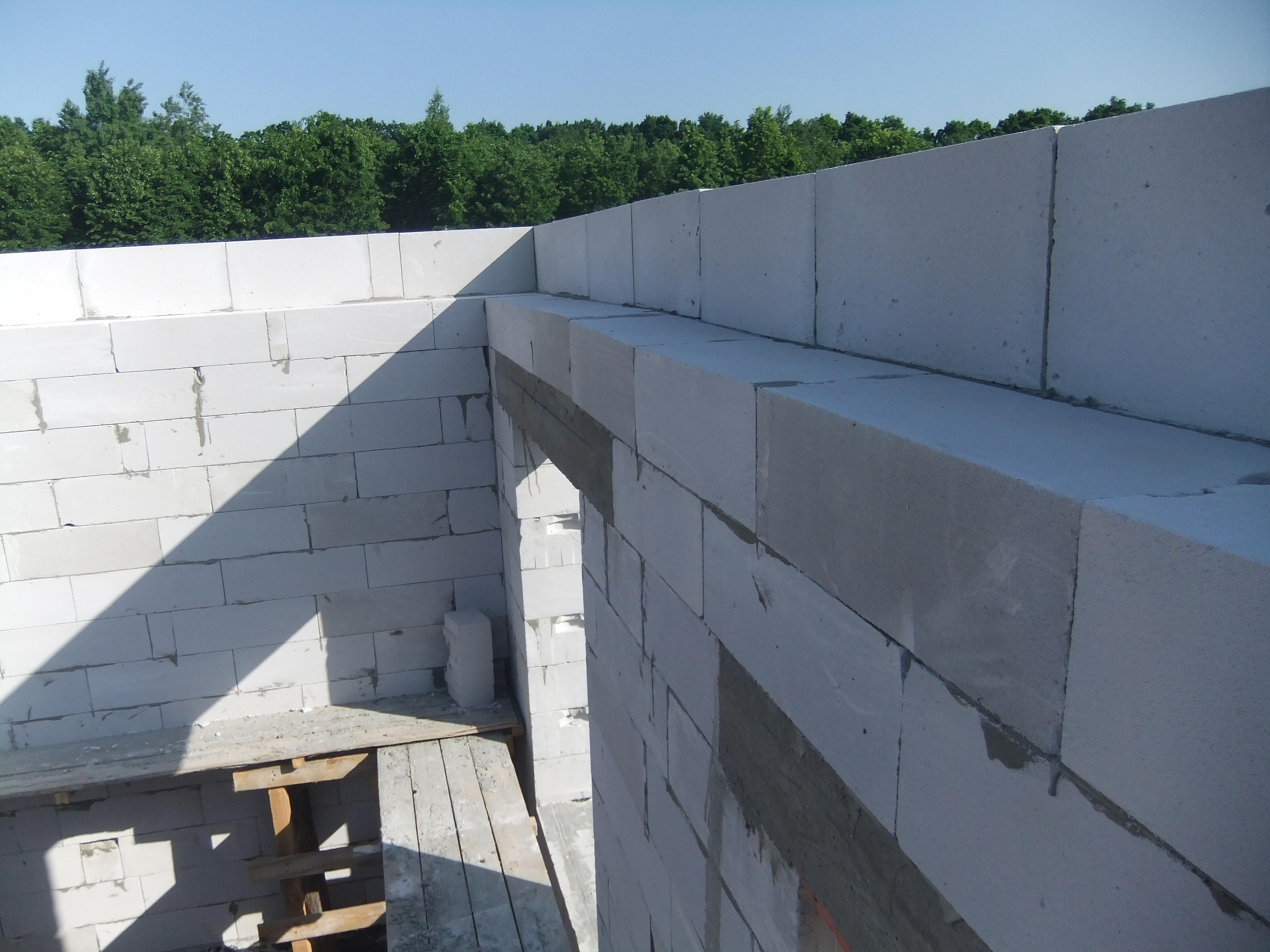

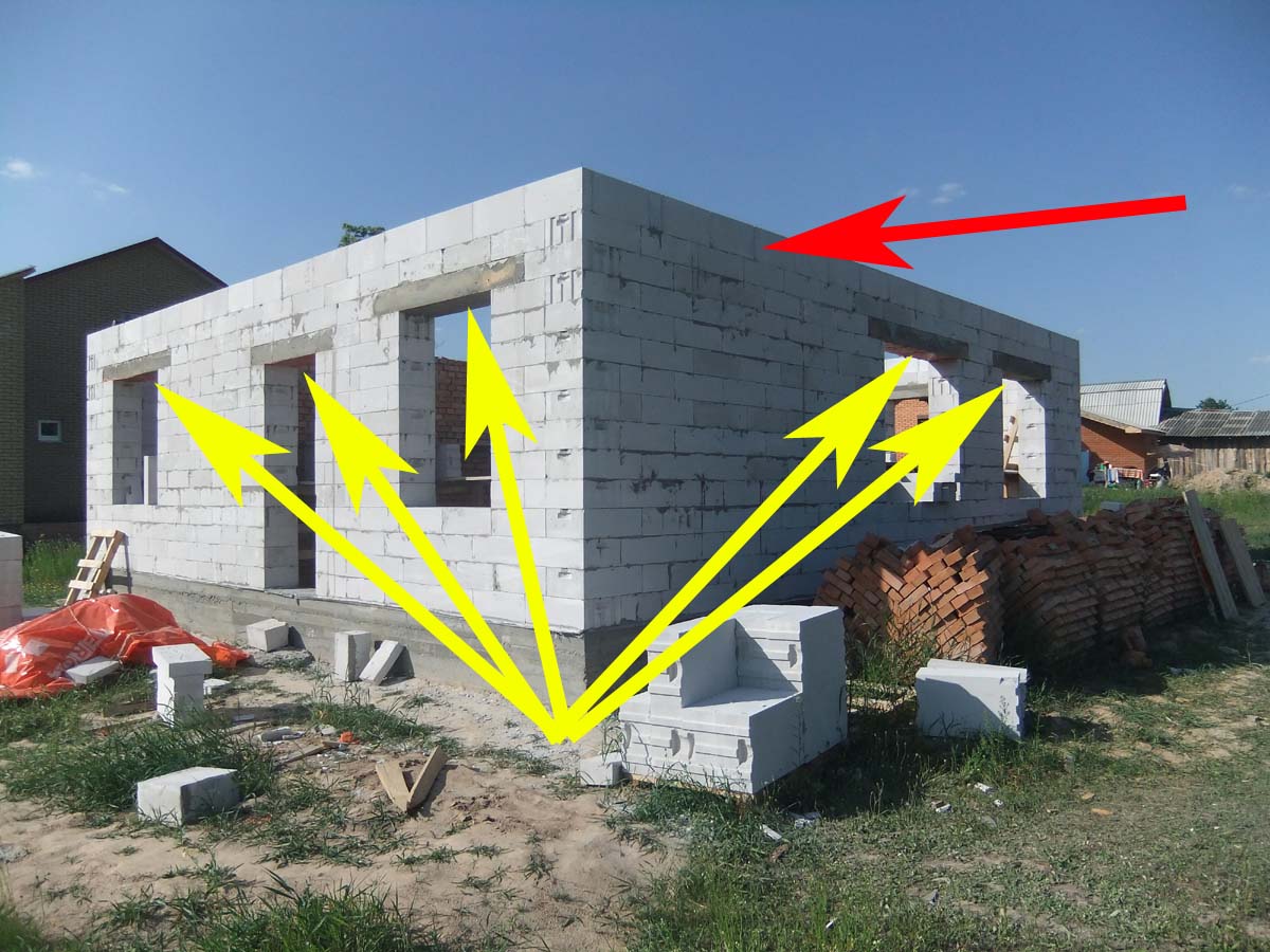

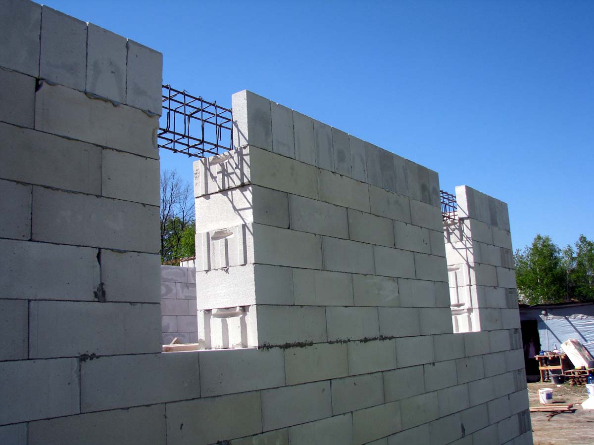

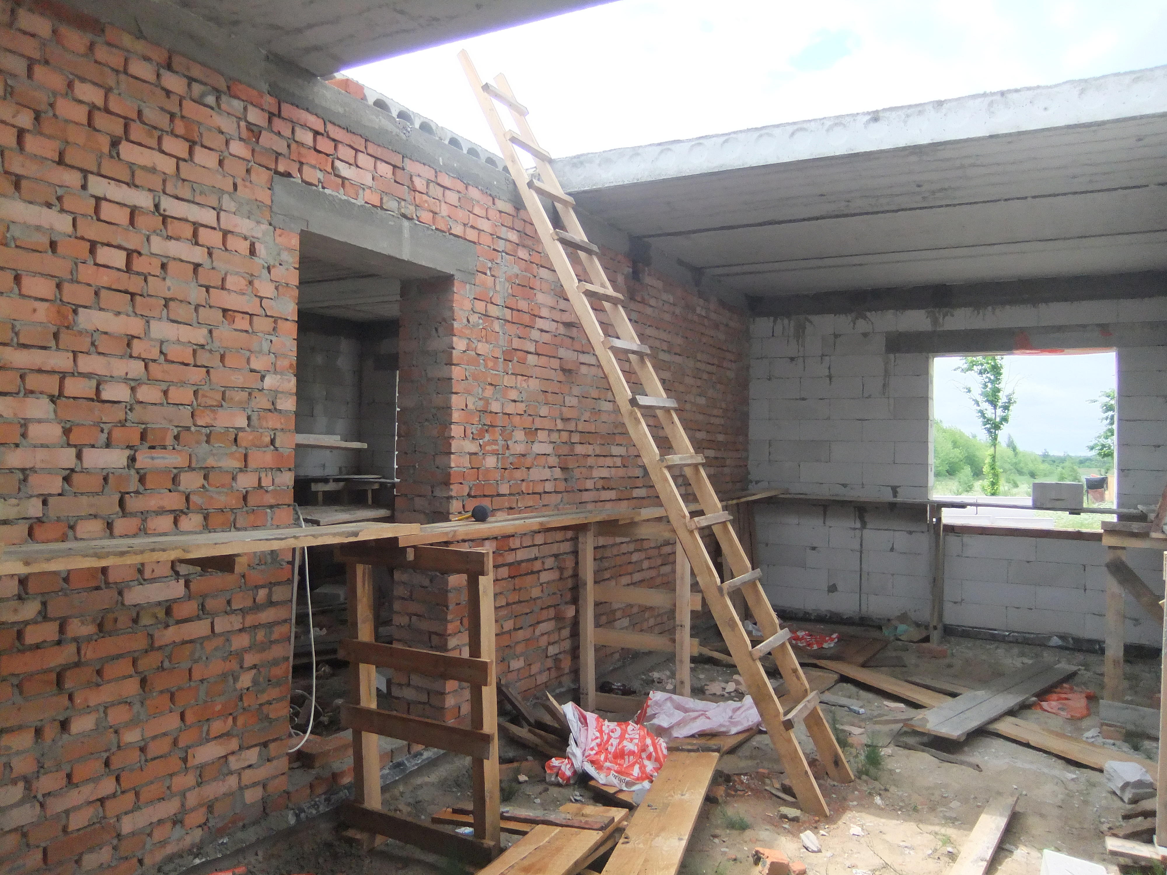

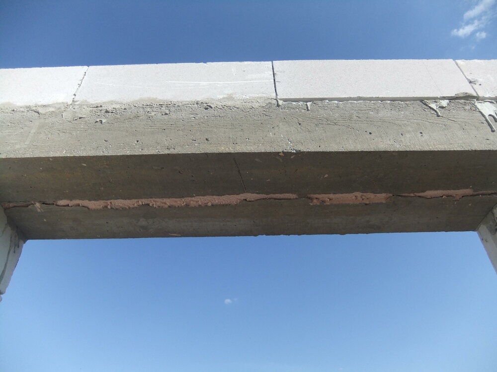

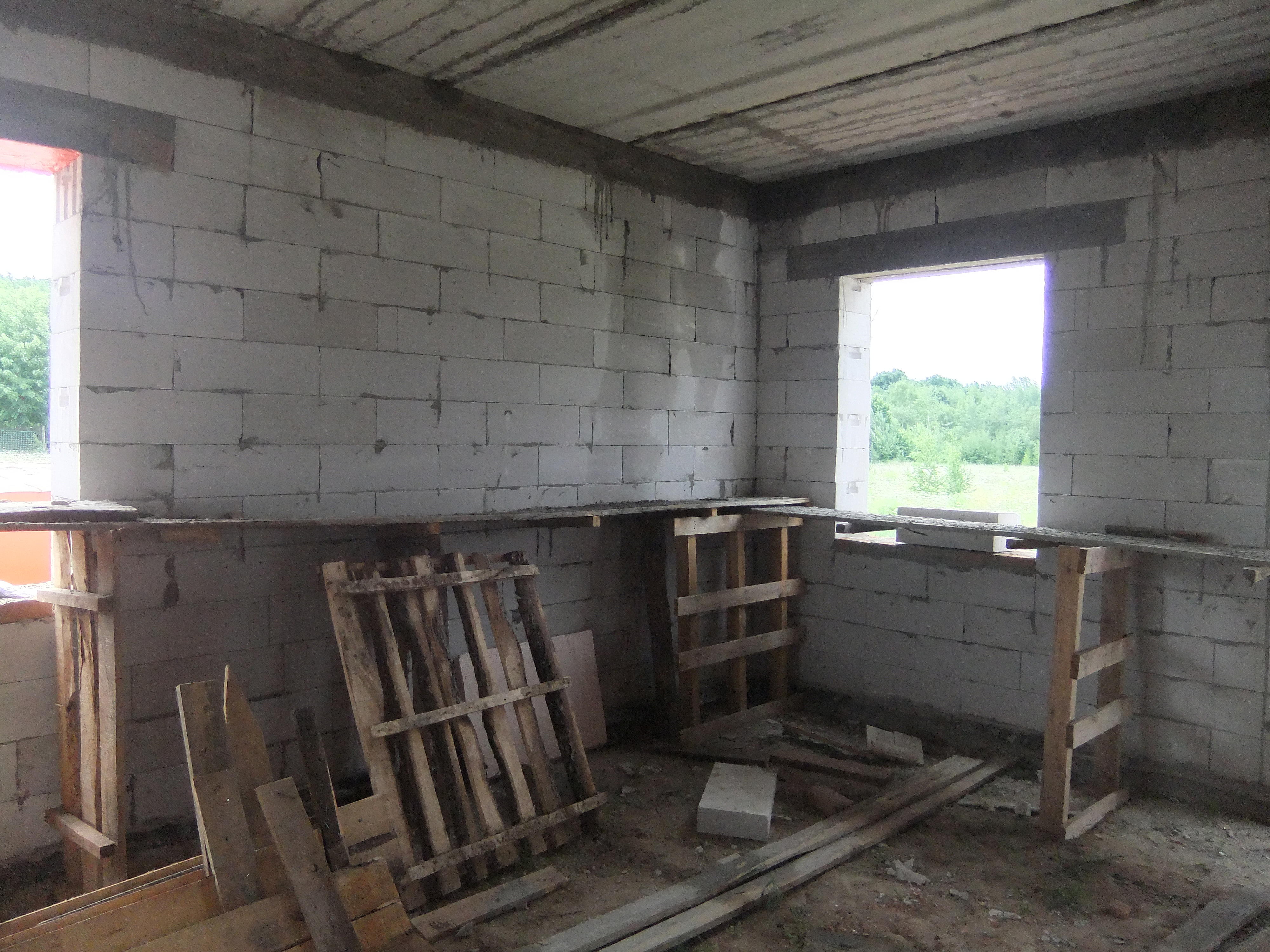

Какой смысл париться с лотком для армопояса, если перемычки залиты на всю ширину. Теперь все равно утеплять надо.
сори, можно уточнить какой лоток и какие перемычки? И что все надо утеплять?
Перемычки - желтые стрелки, полностью бетон. Они будут холодными, нужно утеплять. Лоток - армпояс (красная стрелка), для утепления выкладывался снаружи газобетоном 100мм. Несоответствие технологий.
Змінено користувачем alkul
У меня аналогичная стройка. Армпояс снаружи выкладывал 100 мм газоблока плюс 2 см стиродура, там где перемычки - добавил 5 см пенопласта.
В перемычке заложено 50 мм экструдированного полистерола
Армопояс: - так же как и у вас 100 мм газоблока и плюс 50 мм базальтовой ваты.

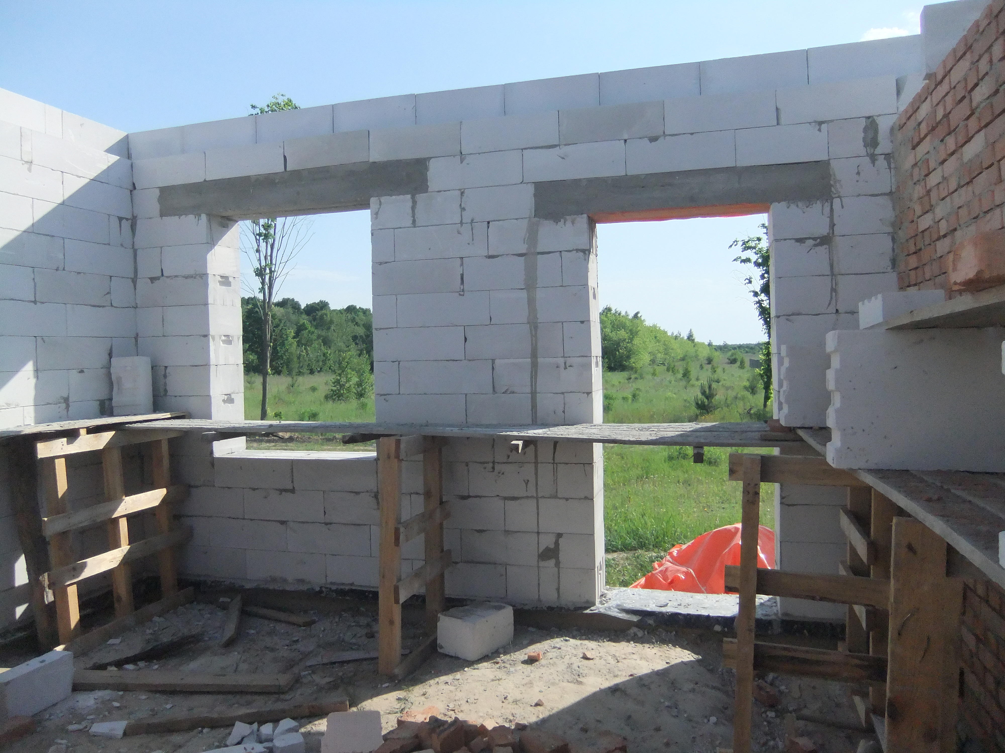

IMG_4063.thumb.jpg.1600b673a8c2790d314dd1821789d08a.jpgIMG_4064.thumb.jpg.209b8dd0802ad3b85186ab03d312dd1e.jpg

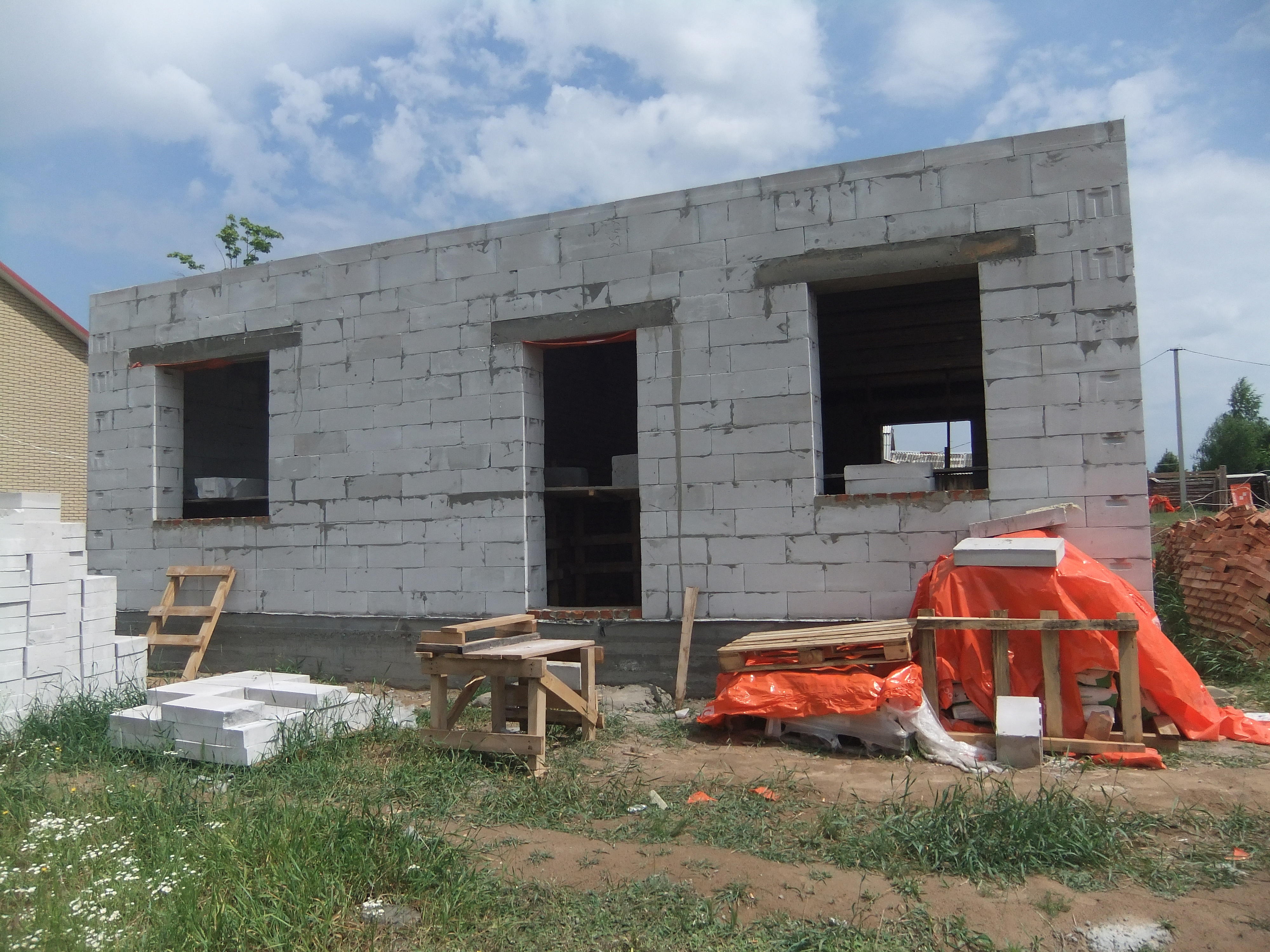

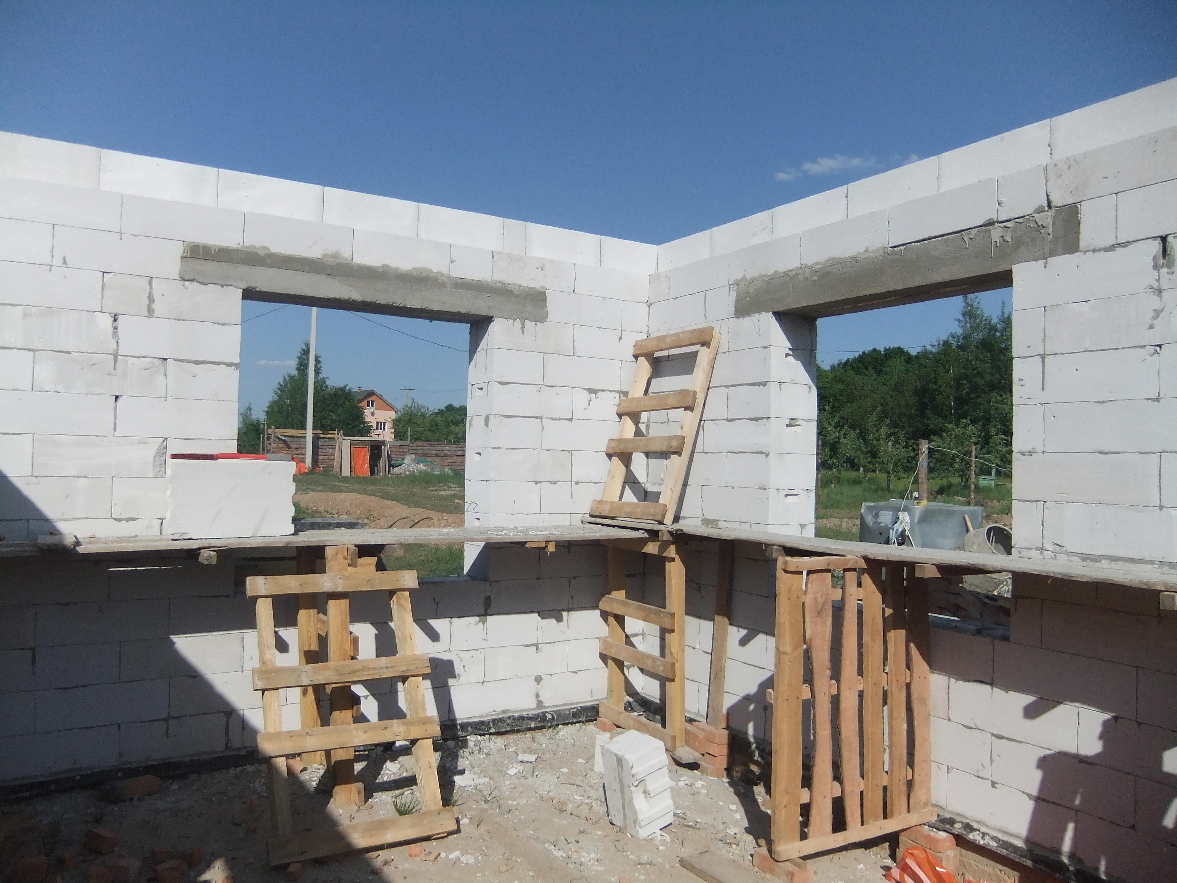

Поздравляю! Хех, вспоминаю наш строительный прошлый год - веселое было время... Наверное возведение коробки - самая благодарная часть - видно как быстро движется работа.

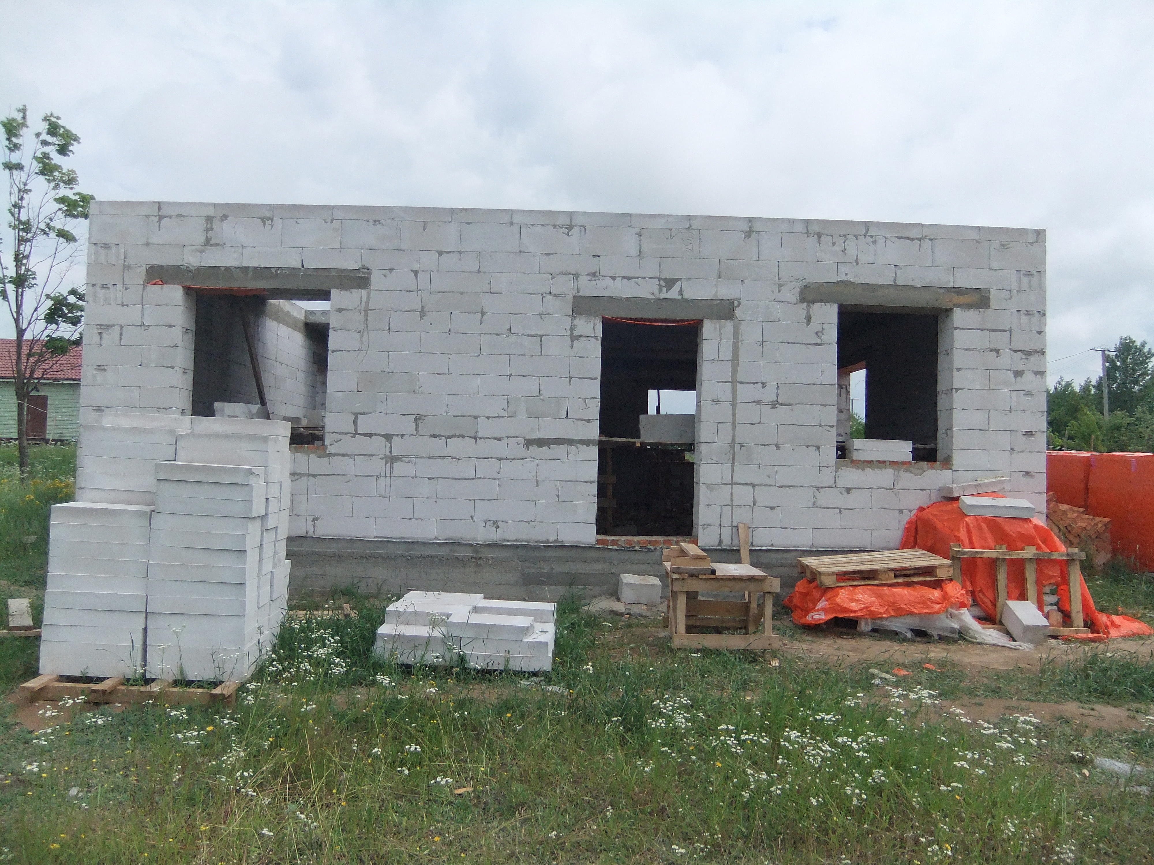

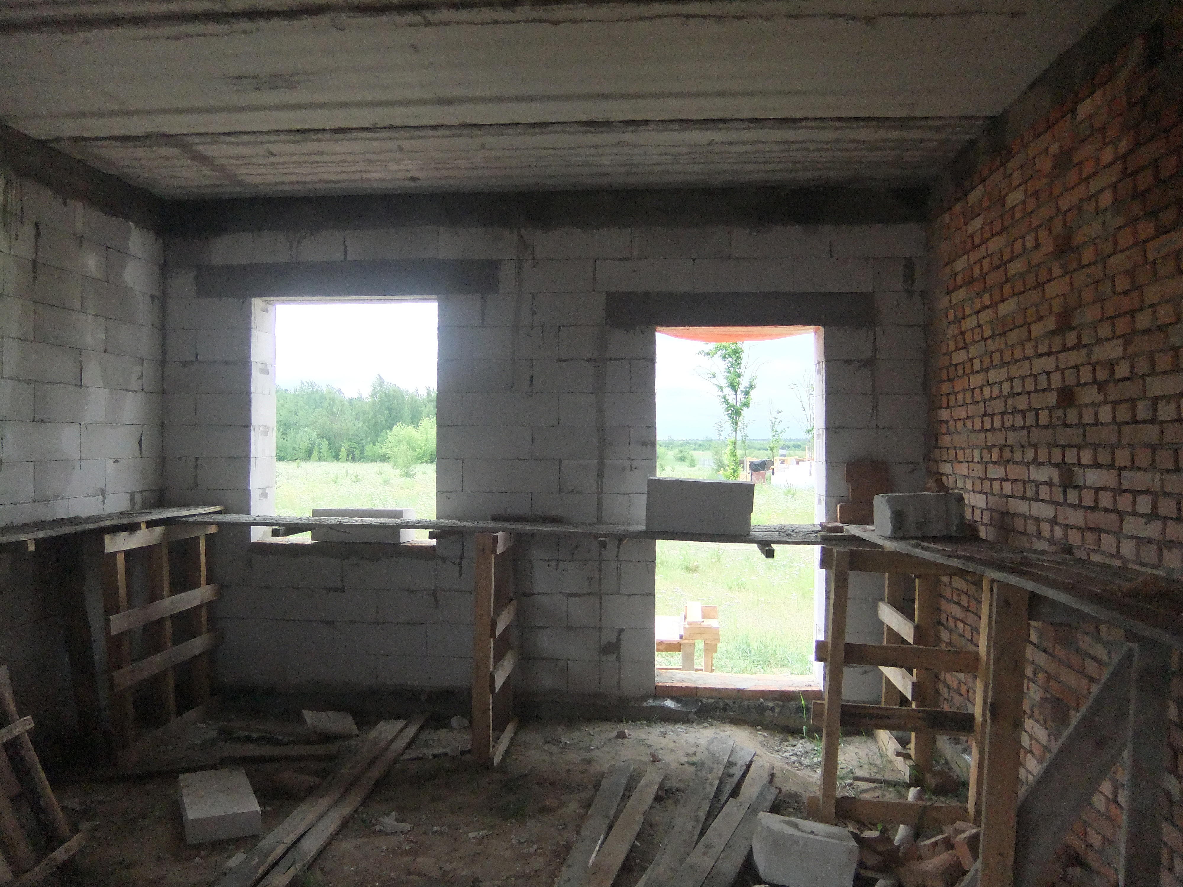

А на каком расстоянии от края будут устанавливаться окна и дверь? Я вижу порог у вас заложен кирпичем, в этом месте может идти холод.
ой, до окон и дверей еще так далеко, что мы успеем еще раз -надцать проконсультироваться со специалистами по этому вопросу:rolleyes: Если вы можете дать толковый совет - будем рады выслушать;)
Петя, у вас как раз все самое интересное начинается!:beer: Я бы сейчас многое бы отдала, чтобы побыстрее пробежало это время стойки и мы, наконец-то, смогли бы въехать в дом))))):) Нам наш прораб советует поднапрячься и успеть въехать до конца года, говорит, что в следующем году (високосный как никак) переезжать нельзя.:( Я, правда, особо в приметы не верю, но и въехать хочеЦЦа поскорее:rolleyes:
Я бы поставил входную дверь на ряд газобетона, а чистовой пол делал так что бы утеплитель в стяжке загодил в ГБ. Тогда получается закрытый контур. У вас же тепло может уходить через цоколь, как у меня сейчас.
Но дверная перемычка у вас низко, даже не знаю что тут можно сказать.
Что не делай, дверь все равно плакать будет по коробке или даже по полотну, какая изолированная не была б. Тамбур однако надо или двойную дверь хотя бы.
Сужу из собственного опыта прошлой зимы.
