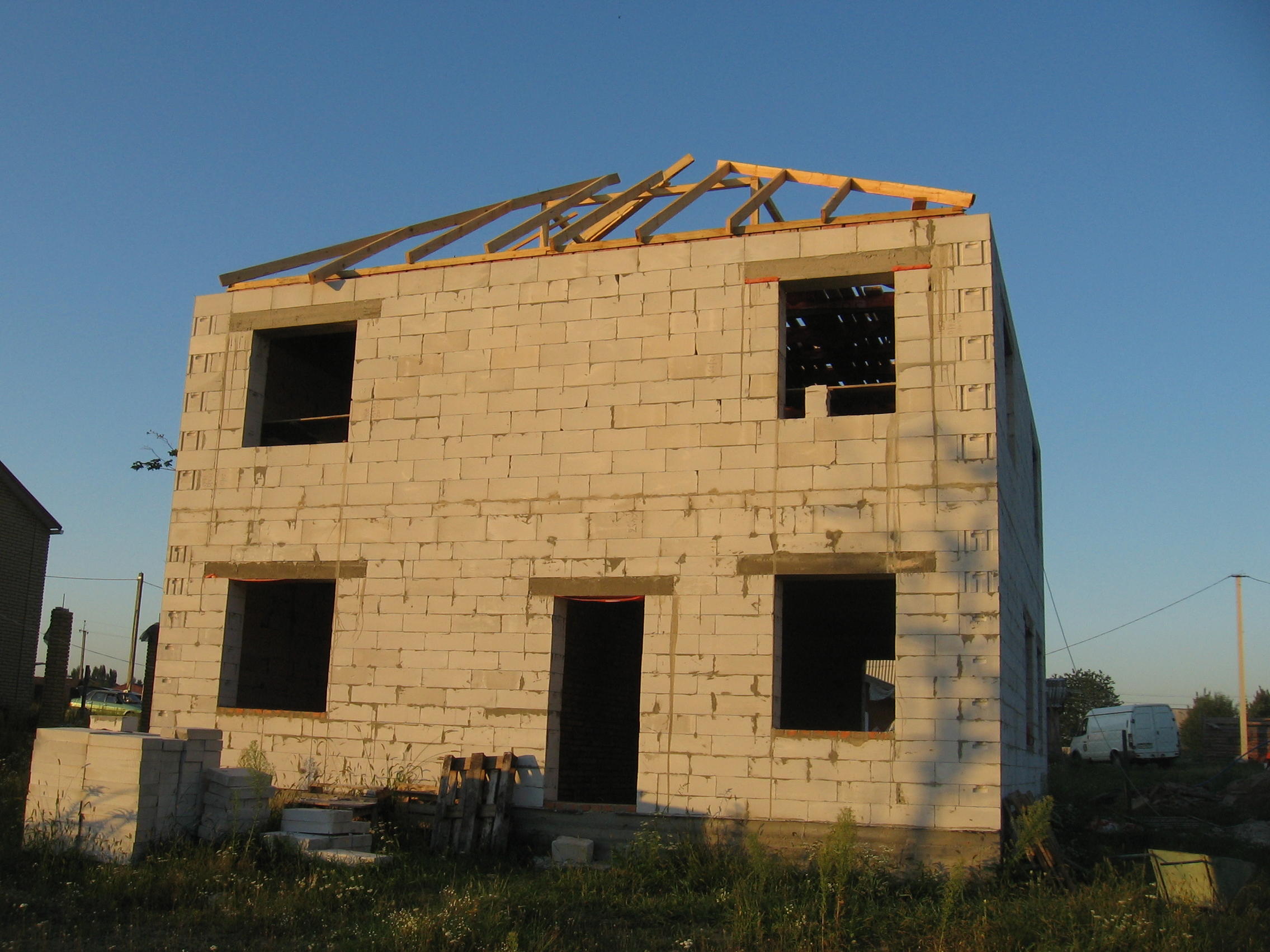

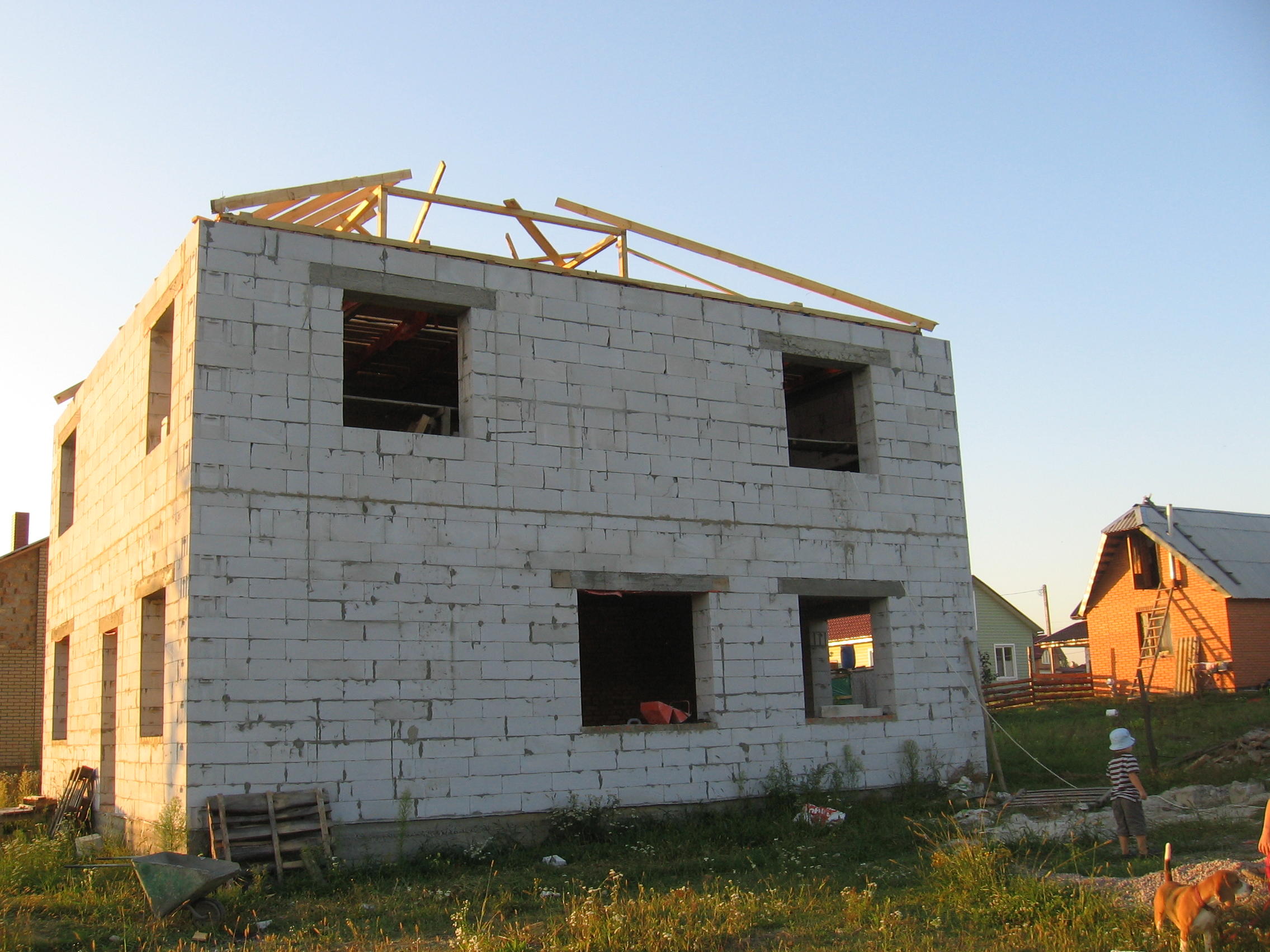

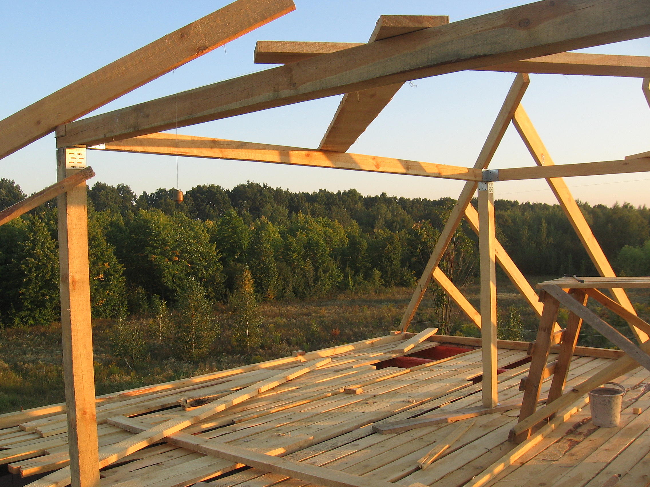

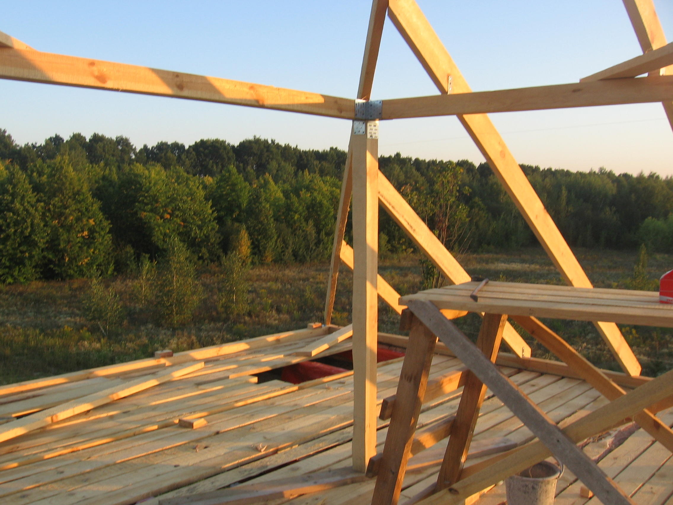

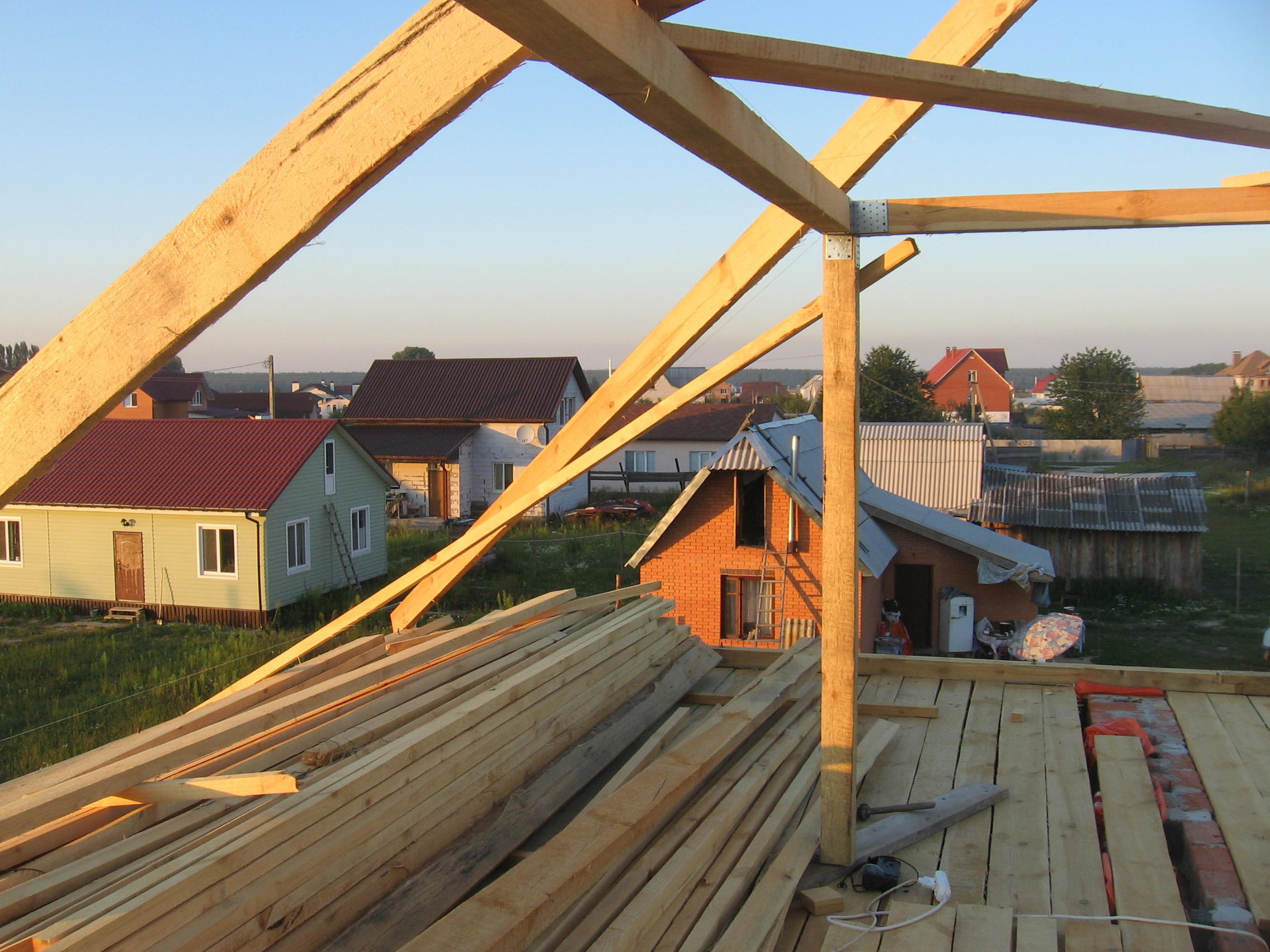

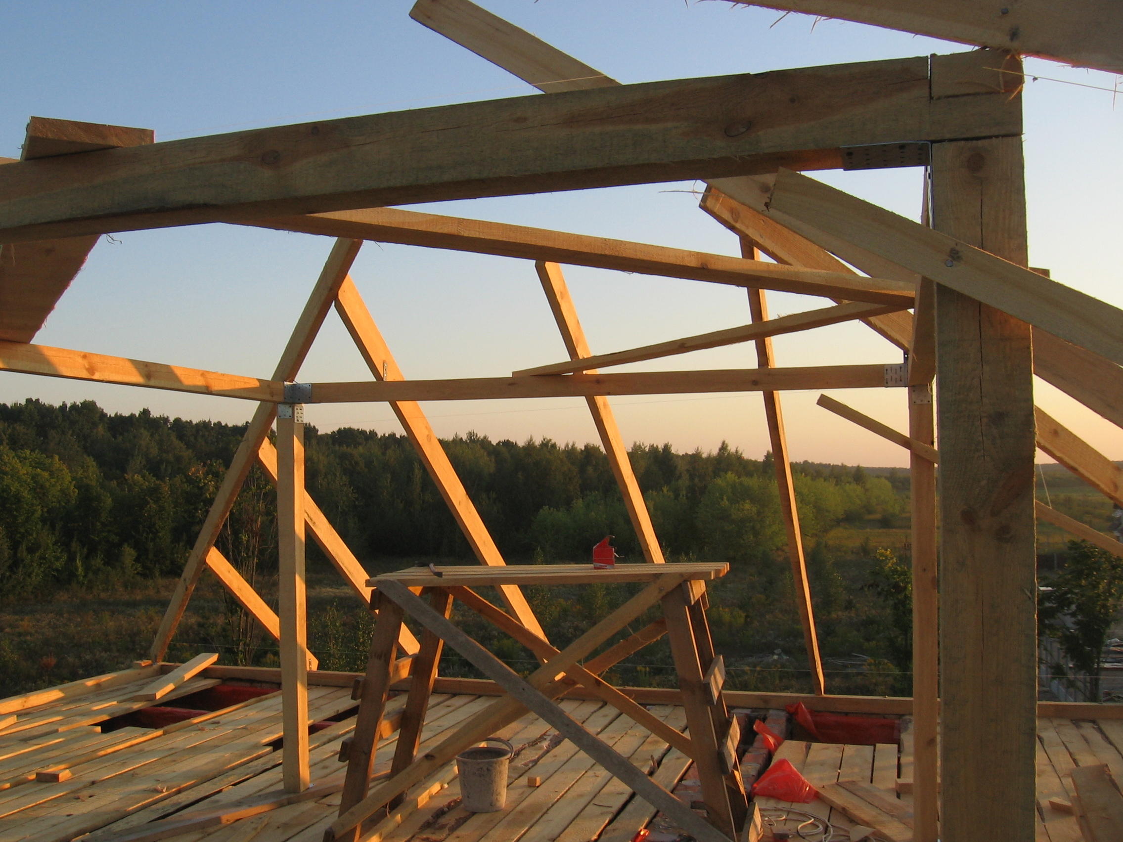

А новости у нас такие : :)
798375403_27-08-2011(16).thumb.jpg.0b14a0a3f6473c9f2a065fcb29f31aef.jpg1951155638_27-08-2011(17).thumb.jpg.c37ccbb69f8a8b976ce68b53d62f8aff.jpg

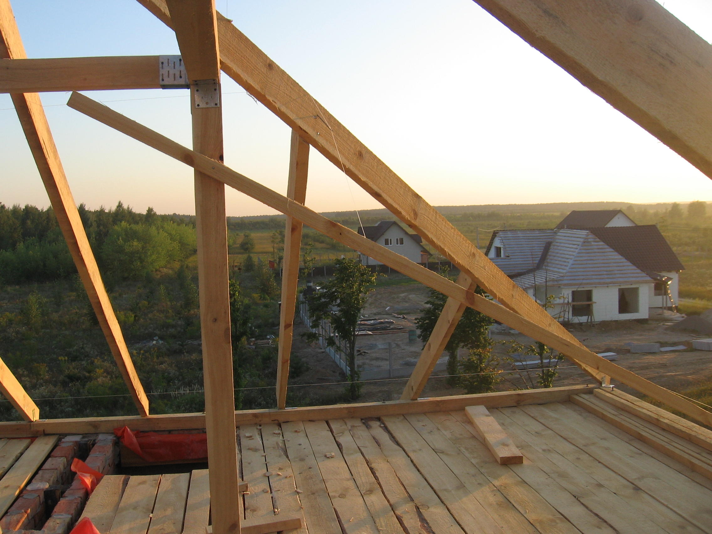

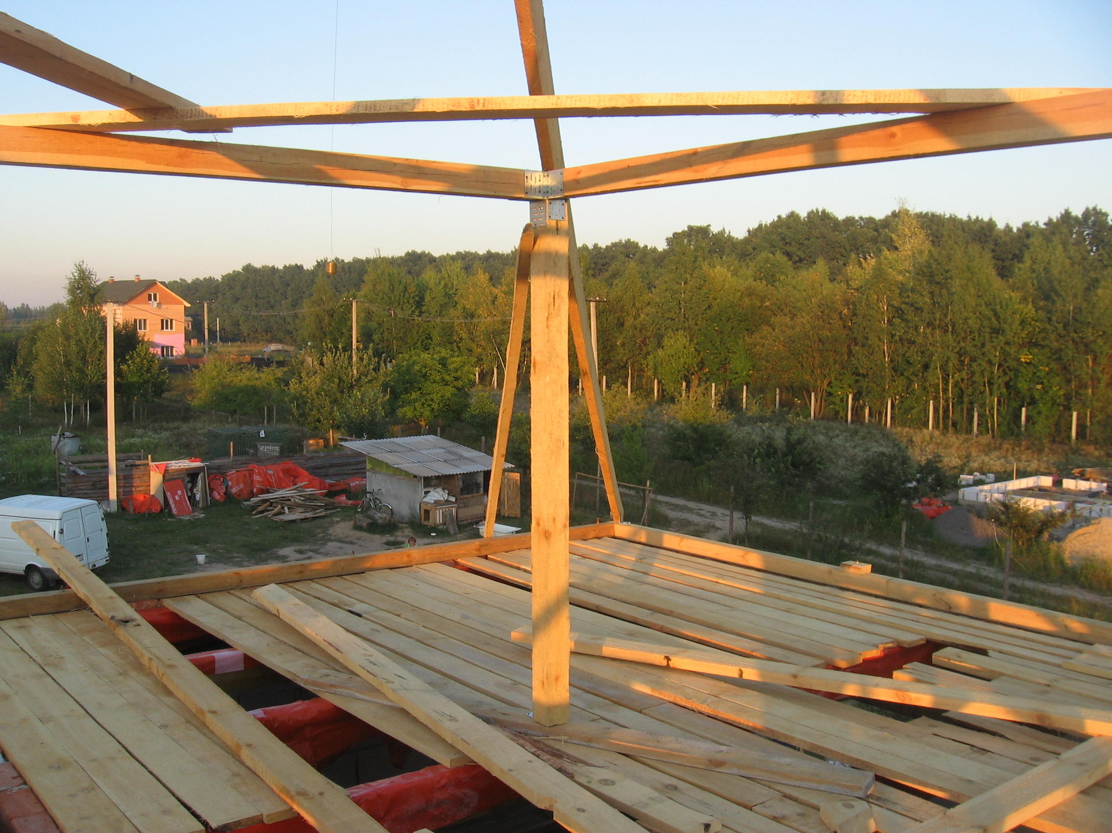

Вот такой у нас вид с еще не законченной крыши:
931633947_27-08-2011(2).thumb.jpg.172f29935f75321c2d8d0f6d5d5ce227.jpg103022572_27-08-2011(3).thumb.jpg.d5c95fa03b9c046424441a77f5cabc61.jpg366276139_27-08-2011(10).thumb.jpg.603b2f400bb78868c3de135b42ad8d5c.jpg
1751860815_27-08-2011(11).thumb.jpg.21424340190493b07da404fa8daf2760.jpg504568063_27-08-2011(12).thumb.jpg.a527fde82f461e17522977e89e5f66b9.jpg1989445839_27-08-2011(13).thumb.jpg.c95e56038f27507ea7e3a39950d2abd1.jpg

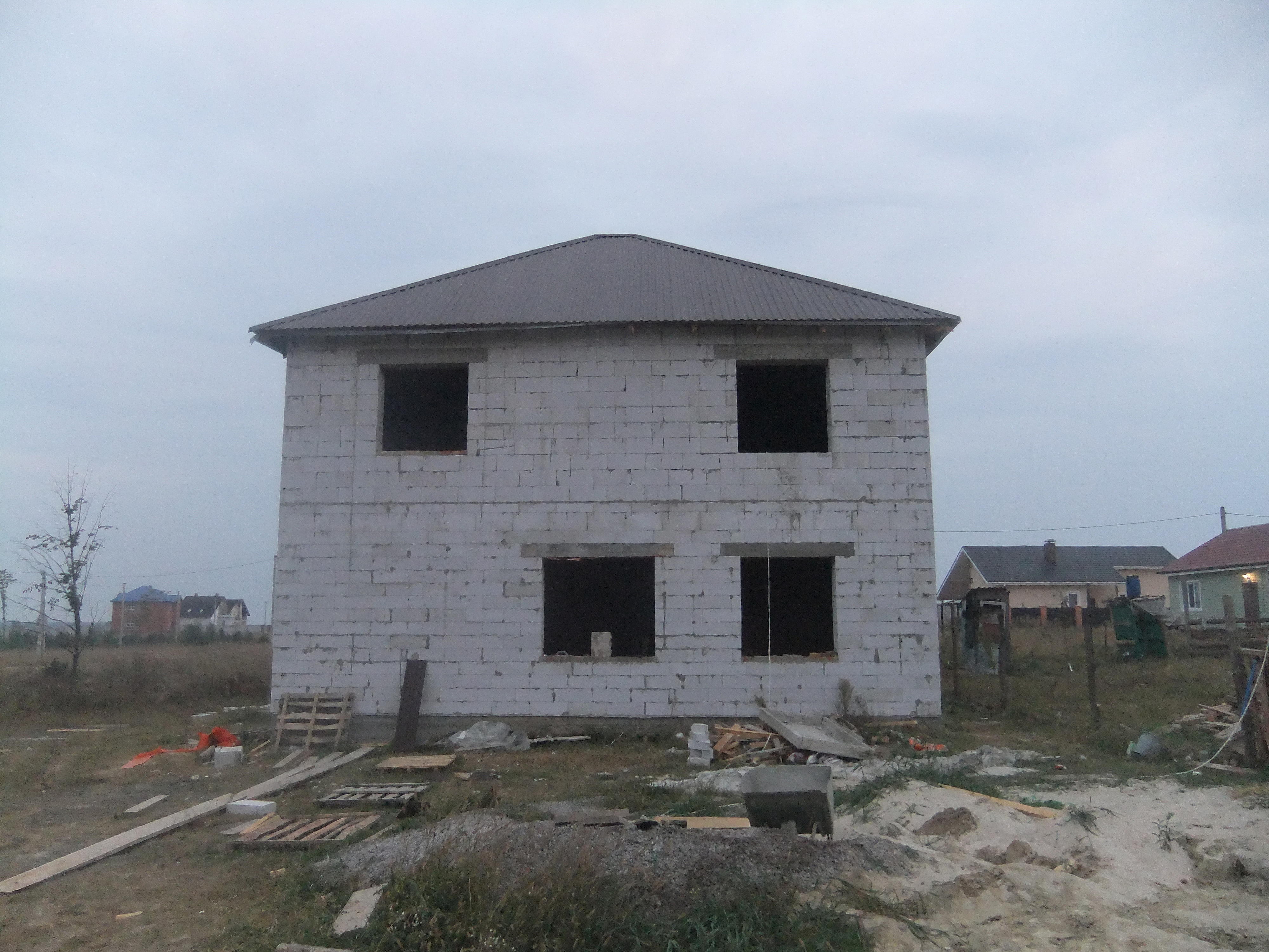

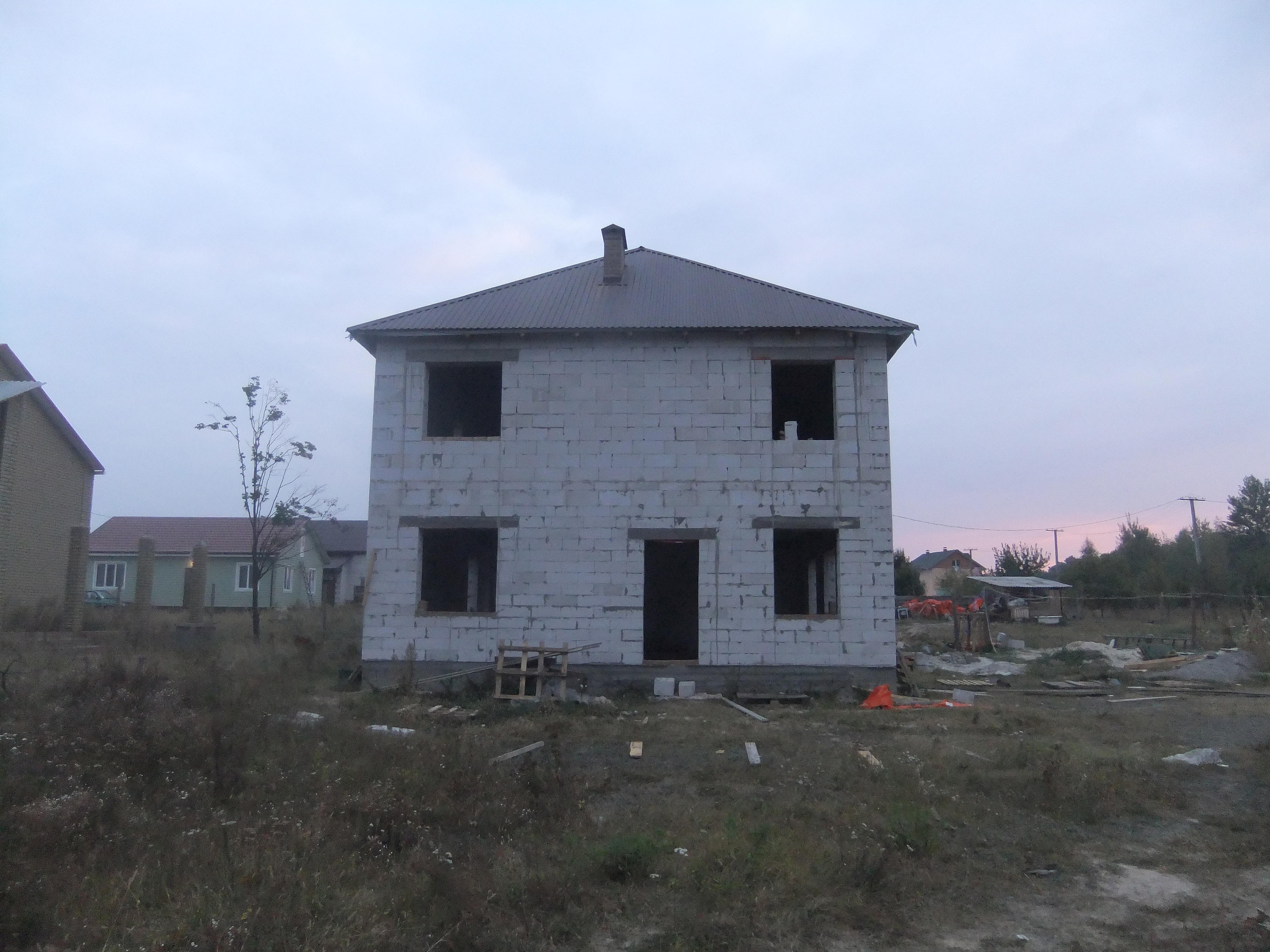

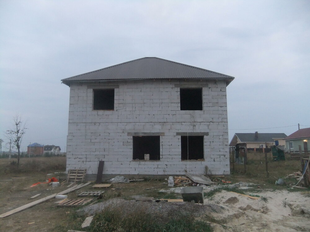

Как-то времени все не хватает, то одно, то другое.. А строительство дома у нас закончило очередной этап)))
Мы уже с крышей:)
1217710471_28-09-2011(1).thumb.jpg.e2a9040690e54767fb423e23b044c27b.jpg493331293_28-09-2011(10).thumb.jpg.d1ab2aa1ad7588f5d7307a8a76d7a45e.jpg

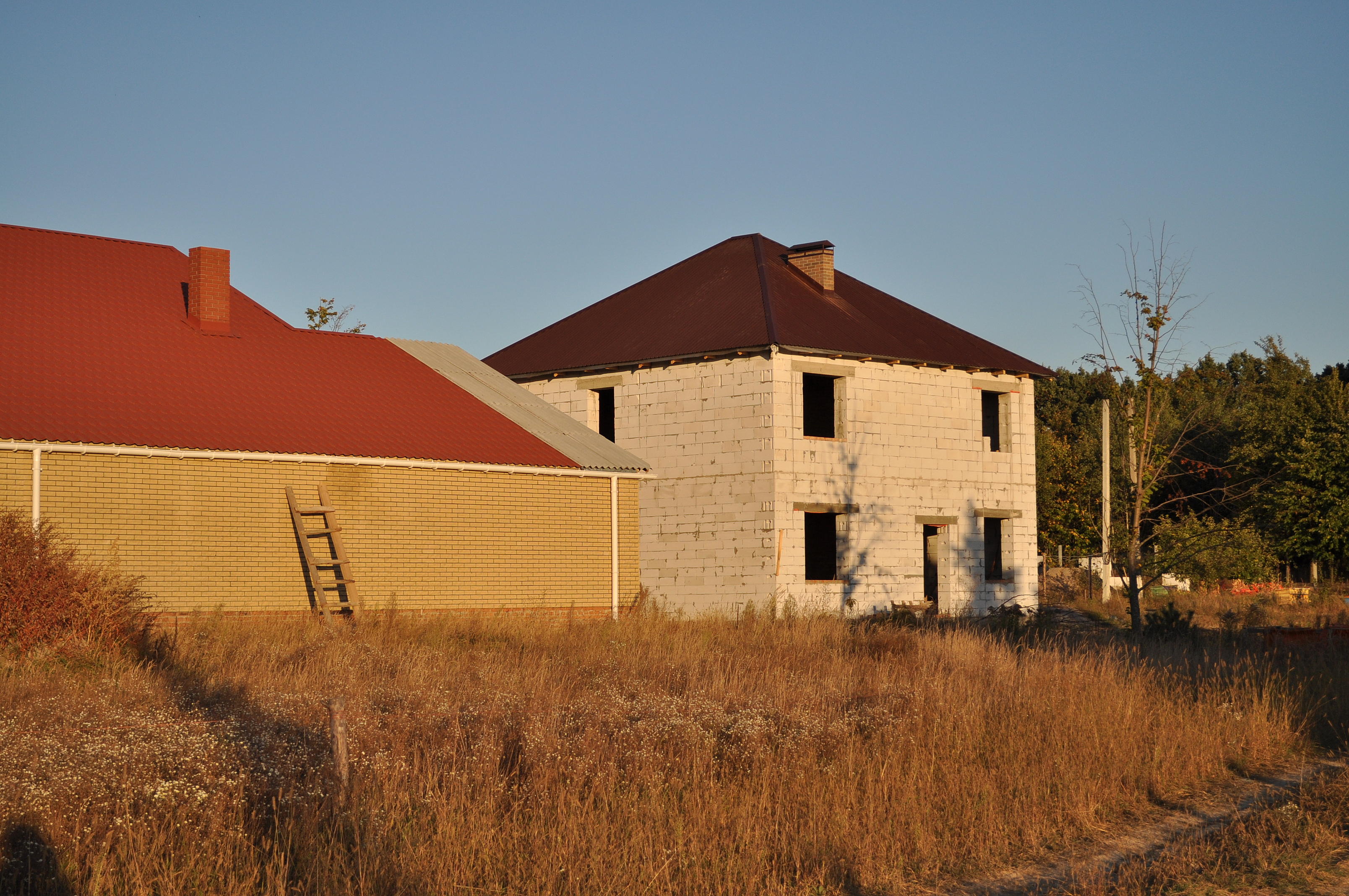

А это фото любезно предоставленное нашим соседом Сергеем))

можно подробней о строительстве крыши.
кто ставил стропильную систему ?
кто ложил лист ?
чем крыли ?
где брали дерево ?
и если можно, то и цены ?

И еще - сколько свес кровли? Не смотря на то что у меня он и так солидный, смело бы еще добавил бы сантиметров 30... Пусть даже попал бы на декоративные подпорки. Очень полезная вещь и выглядит хорошо.

очень извиняюсь... что-то про темку нашу забыла. Сегодня-завтра обязательно у мужа все узнаю и отпишусь.

всю работу по строительству дома, а так же и по крыше, делали наши строители. Крыли профнастилом. Дерево брали в Боярке на пилораме по 1200. Брали до подорожания.
