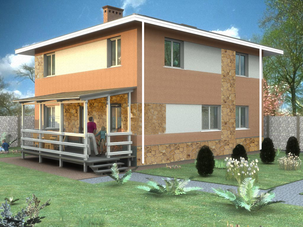

Вчера посмотрел визуализацию - очень симпатично. Смотрится хорошо. Как Дима сказал, даже стиль определить трудно...

По фасаду добавила бы песчанник для красоты типа так.
У нас бюджетное строительство. Бедный наш Дима-ДОКС замучался с визуалкой. Ему тоже хотелось сделать как можно красивее, но нам надо "чем дешевле - тем лучше" 8) Хотя кто его знает. Может к тому времени у нас денег будет поболее и мы сделаем другой фасад;)

Песчанник стоит копейки. Это не дорогая отделка совершенно. Но она здорово украсит фасад. :)
