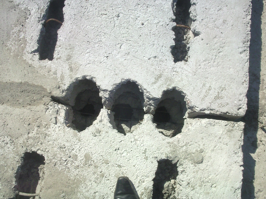

Ну мова була про вентканали, а не про димохід.
А комин (димохід) можна робити де завгодно аби правильно.
Якщо прибудовувати до стіни то зробити у плиті отвір під Д труби

Откройте любой материал по монтажу плит перекрытия:везде ясно сказано,что при опирании на плиты вышележащих конструкций (стен,колонн и т.п.) пустоты в плитах должны быть заполнены бетоном минимум на глубину опирания...Какие еще могут быть вопросы?

Димохід від котла теж планується. Чи це може порушує якісь норми? (Кажуть його треба гільзувати.)
Поки незовсім уявляю вихід зі стіни венканалу/димохода вже під плитою - мабуть треба перемичку над виходом встановити?

Не порушує. Краще загільзувати, цмвд, і утеплити поза приміщенням.
Перемичок не потрібно, плита опирається на стіну всією площею за мінусом площі каналу. Ставите стіни з каналом, кладете плити і потім вирізаєте (краще) або видовбуєте викусень на торці по Д каналу, відкриваєте канал так би мовити

Способ конечно рабочий, но геморойнейший ;)
А не проще сначала выставить вентканалы строго по центрам пустоток, потом до монтажа плит аккуратно на торцах выбрать в пустотках часть бетона и смонтировать плиту с уже выбранными торцами под вентканалы? ;)
Я именно так и делал. А вот в одном месте на втором перекрытии не успел за строителями и пришлось делать по вашему варианту - секаса еще та:o. Вопервых вентканалы все равно надо делать по центрам пустот, если плиты не раздвигать, потому как нельзя (или крайне не желательно) ослаблять рабочую арматуру и бетон вокруг нее, делая вентканалы напротив перемычек между пустотами.
Вовторых - попробуйте выбрать аккуратно бетон в нижней плоскости плиты на глубине 220мм и срезать арматурную сетку все в той же нижней плоскости.
Вы лично это проделывали? :) Я - да. Больше не буду:D
Видете в нижней плоскости плит армирующую сетку? Ножницы по металлу ее не берут и специальные ножницы для проволоки тоже не особо ее хотят грызть. Долбался я с этой сеткой долго. Дописал 4 страницы камасутры:D

Я вот и представил себе, что узел этот может быть "сексуальным" - потому и решил вопрос такой затронуть.
В сообщении моём выше (№23) вариант как уйти от этого и, кстати, ненарушать целосность плиты - торцы останутся целы.
Площади опирания для плиты хватает.
А вот выход из вентканала/дымохода уже под плитой может ослаблять стену, на которую опирается эта же плита. Может над этим выходом устроить усиление в виде перемычки?
Вы правильно поступили,сдвинув плиты на 120мм,но не всегда есть такая возможность...А по поводу перемычки,то можно просто уложить над выходом пару арматурок д=10-12мм.

Так, робив. І вирізав до монтажу :) Тому й раджу спершу покласти бо, сабака, важко потрапити вирізом чітко на потрібне місце, а якщо каналів кілька то у 99% не потрапите. Краще по факту. Ті "дротики" рубаються зубилом "на раз", арматура болгарином "на два", як і сама плита. Технологія така - надрізаєте алмазом скільки можна, і перфом збиваєте, метал - диском по металу. Я у себе на першому спершу вирізав, а потім довбав поки зрозумів як треба, а вже на другому поверсі зробив ідеально :beer:
Да разрубать можно все. Но самое противное, что у меня вентканалы загильзованы пластиком были. Начал бы рубать по месту - повредил бы гильзы. :( А попадание у меня было вполне нормальное. Только в одном месте пришлось сдвинуть чуть плиты по короткому торцу и все вентканалы немного сместились от центров пустоток плит, но т.к. пустотки и вырезы шире чем вентканалы, то все равно попал :) Главное - точный расчет ;)
